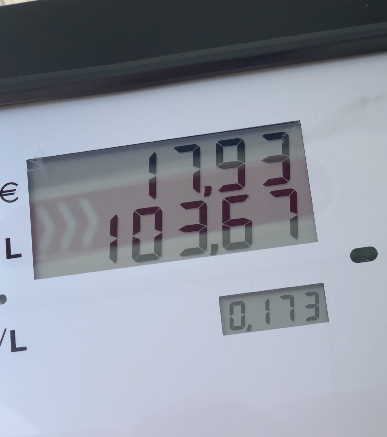

Maar effe iets anders:
Afbeeldingslocatie: https://tweakers.net/i/_teXXctGaG_exRMSAFxr0LuB9T4=/800x/filters:strip_icc():strip_exif()/f/image/aSUwtzeeHPodfxtIiJCGQIVz.jpg?f=fotoalbum_large
Vandaag ook gezellig kunnen gaan tanken :Y)
Voor €26 zat hij vol, i.p.v. de gebruikelijke 60 à 70. Op dezelfde weg ook 98 aan €1,08 meegepikt... Ik ben voorbereid voor de lockdown! :')

jakl schreef op donderdag 26 maart 2020 @ 17:07:
Ha, voor 17 euro heb ik een volle tank :P
zielig 36l netto tankje ;(

mrc4nl schreef op donderdag 26 maart 2020 @ 17:40:
Dus jij hebt een volle tank voor €17 en ik voor €27?? Wat oneerlijk!
