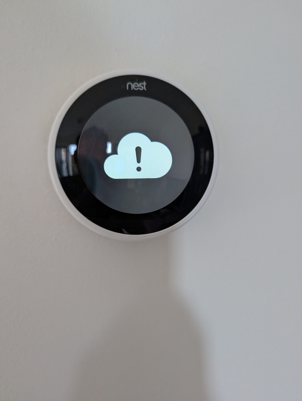

  • GrazendeKoe
  • Laatst online: 03-10 09:00
Nou de Nest Thermostat bevalt me 'aardig'. Echter, sunblock werkt voor geen kant, lol. Ben gaan googelen en vond dit: https://www.reddit.com/r/...rated_over_this_sunblock/.
Blijkt dat deze Nest Sensors niet in Europa uitgebracht zijn en de US versie sowieso niet werkt in Europa... Way to go Google. Het wordt tijd dat mobiele telefoons temperatuur kunnen gaan meten.
Ik ga eens bedenken of ik mijn thermostaat verplaatst of misschien overstap naar een ander slim model.

GrazendeKoe schreef op dinsdag 7 februari 2023 @ 09:58:
In the Google docs staat dit. Zie jij wel het zonnetje icoontje tevoorschijn komen?
“Ambient light isn't enough to trigger Sunblock, so you should only see it if your thermostat is heating up in direct sunlight.
When Sunblock is active, a little shining sun Sunblock icon will appear on your Nest thermostat's display, ”
  • GrazendeKoe
olafmol schreef op dinsdag 7 februari 2023 @ 11:15:
Dank voor je reactie. Het zonnetje was inderdaad zichtbaar op de thermostaat.
Werkt het bij jou wel naar behoren?

Zojuist is ineens de spanning weggevallen op de thermostaat. De aansturing in de meterkast lijkt ook niet meer te reageren..
Zijn er meer mensen met deze ervaring? Ik heb nog niet getroubleshoot maar wel even gekeken of er geen automaat uit lag (niet dus).
De garantie is inmiddels wel verlopen, fijn..

sanscorp schreef op zondag 7 mei 2023 @ 23:33:
Wat bedoel je met "aansturing in meterkast"? Bedoel je dat platte vierkante ding wat aan je CV ketel hangt? Brandt daar nog wel een groen lampje op? Alle aardlek-schakelaars, stoppen. groepen ed wel gewoon goed en stroom?
Bedoel je de heatlink met de "aansturing in de meterkast?"
  • sanscorp
  • Laatst online: 08-10 18:57
Correct, ik was de naam heatlink even kwijt.
Moet nog steeds kijken maar met een kleine van 3 dagen oud kan dat wel even wat langer duren dan normaal :)
Wel even snel op de twee contacten op de wallmount van de thermostaat gemeten, ik kom niet verder dan 0.22V wisselspanning.

Dank je! Stoken is zeker niet nodig en de thermostaat regelt alleen de vloerverwarming op de beganegrond.
Bedrading checken heeft weinig nut, dat werkte en is niet aangeraakt. Vermoed dat de heatlink er mee gestopt is.
Edit: Na het kijken van een filmpje zie ik dat het vaker voor komt. Een diode zou de oorzaak kunnen zijn.
Ga hem t.z.t. openmaken en eens rond meten op het PCB. Gelukkig kan ik (SMD) solderen.

Is een bekend probleem, fix beschikbaar hier: Heatlink kapot buiten garantie
  • sanscorp
Bedankt! Ja bekend probleem wist ik inmiddels maar deze had ik nog niet gelezen. Ik ga een chat starten met Google support vanmiddag en zal het resultaat nog even posten.
  • sanscorp
Google gaat hem uit coulance buiten de garantie vervangen, maar het is geen bekend probleem bij ze hoor! Haha.
Oude is nu opgestuurd naar Polen.

  • Melski73
  • Registratie: December 2023
  • Laatst online: 20-01-2024
Onze nest thermostaat werkte prima. Nu is er gisteren een nieuwe afleverset geplaatst voor de stadsverwarming en ineens wijkt de thermostaat 1.5 tot 2 graden af. ;( zou wel toevallig zijn als de chip dan ineens te warm wordt toch? Als ik opnieuw opstart is het een paar minuten goed. De thermostaat hing hier al toen wij 2.5 jaar geleden hier kwamen wonen, dus wat betreft garantie valt er niets te regelen. Iemand nog tips? Of is het een kwestie van accepteren?

  • Laatst online: 17-09 21:55
Ik zie het weer bericht niet meer. Heb alle stappen doorlopen router/modem ook gereset.
https://support.google.co...-nu-niet-ophalen-nestcomm
Meer gebruikers hier last van?
Afbeeldingslocatie: https://tweakers.net/i/lXxG7-YwQYQK60pzAKINq_uHkGU=/x800/filters:strip_icc():strip_exif()/f/image/CgEXNuSYRjQeRjI85iiOf5UU.jpg?f=fotoalbum_large
[ Voor 16% gewijzigd door Cruzer op 21-11-2025 12:10 ]

  • teek2
  • Laatst online: 08-07 16:21
Cruzer schreef op vrijdag 21 november 2025 @ 12:09:
Bij mij doet hij het nog. Wat ik wel heb is dat hij echt veel te vaak zegt dat het regent, soms schijnt de zon zelfs de hele dag, maar nog een regenwolk op de Nest. Dus iets gaat er daar niet helemaal lekker.
Ik las wel dat er inmiddels voor Nest1 en 2 alternatieve OS images zijn. Hopelijk ook ooit voor de 3, en hopelijk open source. Zijn we van al het gedoe af :) https://news.ycombinator.com/item?id=45813343
  • Cruzer
teek2 schreef op vrijdag 21 november 2025 @ 12:36:
Nice! Ja vreemd dat het bij jou wel werkt maar bij mij niet.
When the pink is snookered, Go for the brown
  • Cruzer
Maar ik zie het is een wereldwijde storing dat het weer niet wordt getoond. Google komt met een update
https://www.reddit.com/r/...ostat_doesnt_display_the/
