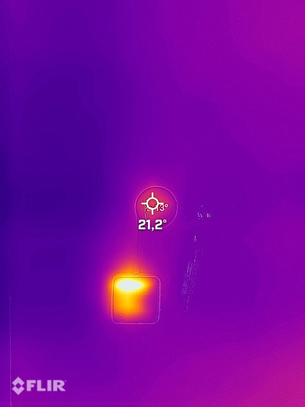

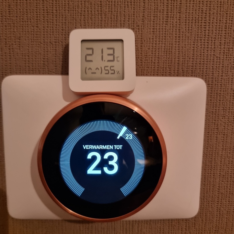

Ik heb met mijn nieuwe V3 (de inruiler zeg maar) hetzelfde issue. Die in de woonkamer hangt echter zit er hooguit 0,5 naast. Heel de riedel weer door natuurlijk met 'support'... of beter de user-error-desk :|
nee de wifi moet echt 24 uur uit meneer... wat een bs :r
Anyway. toen kreeg ik het idee om beide thermostaten om te wisselen. Dat gaat, overigens blijven ze wel echt nog gelinkt aan hun originele heatlink :+
Het probleem lijkt echter mee te verhuizen nu. Thermometer geeft 20 aan, thermostaat 21,5. Dus sta al weer in de wacht bij support. kijken of ze aangeven dat ik 22 uur te vroeg contact opneem.
Hier trouwens nog een plaatje van eerder vanmiddag.
De Awair (dat hete ding onder) gaf 20,8 aan
de thermometer 21
the nest 22,7
Flir 21,2 (gemeten op de nest)
Afbeeldingslocatie: https://tweakers.net/i/GO7vtyR4emOU-HxDdGgj9wrMWCc=/x800/filters:strip_icc():strip_exif()/f/image/QMZWaLfQfllodaA8mYrqeoJA.jpg?f=fotoalbum_large

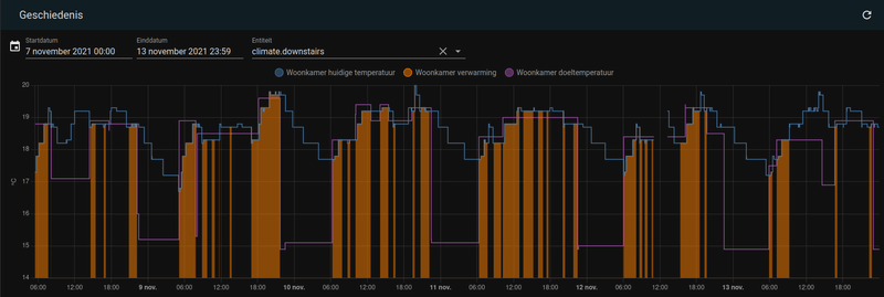

Een update, de Nest draait nu een paar weken.
Hij zit wel echt te hoog, 20 was altijd onze max instelling, meestal stond hij op 19, maar nu staat hij regelmatig op 20.5 (we stoken nog niet veel). Maar het blijft een mooi ding, het is comfortabel binnen en programmeren is best fijn te doen op het apparaat zelf of in de app (dus makkelijk even aan te passen als je plannen veranderen). We kunnen er ook de warmwater tap temperatuur en de radiator temperatuur mee instellen van onze Remeha Avanta, hij lijkt er perfect mee te werken.
Via Home Assistant kan je hem ook een beetje in de gaten houden en hij doet geen rare dingen (zie hieronder). Sterker nog hij is netjes op temperatuur op de gevraagde tijden. Soms wat overshoot, maar dat is vooral aan het eind van de middag als de zon soms ineens gaat meehelpen dus dat is wel te verwachten. Het blijft jammer dat alle data via Google moet gaan en er geen lokale API is, maar ja, de cloud lijkt de norm in thermostaatland helaas.
Ik houd hem gewoon, ik zie echt geen andere slimme thermostaten die me aanspreken.
Afbeeldingslocatie: https://tweakers.net/i/C-SG1icqMPSsFlk2U8z-wkZGxXI=/full-fit-in/4000x4000/filters:no_upscale():fill(white):strip_exif()/f/image/V5DxY2UR6JbQRt66aCdsZiOX.png?f=user_large
Blauw: Temperatuur zoals de Nest aangeeft
Paars: Target temp
Oranje vlakken: Gas aan het verbranden

  • teek2
  • Laatst online: 08-07 16:21
Hier een mooie grafiek voor de thermostaatnerds, je ziet nooit overshoot deze afgelopen week. Je ziet wel dat hij even offline was tijdens de grote Google storing (al deed de Nest app het toen nog wel). En soms klopt de temp niet (zit er 0.3 graden naast), dat is denk ik door hoe de API met de temperatuur omgaat.
Stijgingen in temp, zonder gas te stoken (de oranje vlakken zijn wanneer er gestookt word) zijn door de zon en de oven.
Afbeeldingslocatie: https://tweakers.net/i/UMw51lDMgrYRNOL1iWcdDcwoGZM=/800x/filters:strip_exif()/f/image/eMbH0YcYOTDZzKQoismN3WIF.png?f=fotoalbum_large
[ Voor 4% gewijzigd door teek2 op 18-11-2021 20:28 ]
  • olafmol
  • Laatst online: 23-10 13:45
teek2 schreef op donderdag 18 november 2021 @ 19:55:
Oh ja, nu je het zegt... ik heb idd ook 5.9.5-2. Vreemd die verschillende versies.
Overigens moet ik zeggen dat ik wel tevreden ben, geen gekke overshoots, op tijd warm, moduleert goed (hij vind een goede radiator temp om het stabiel te houden). En, gek genoeg is 19 graden gewoon comfortabel, zoals vroeger. Ik kan ook de warmwater temp van de ketel instellen. Ik ben er toch wel erg blij mee. Het blijft ook de mooiste ;)
Zelfde hier, net de update binnengekregen, zag ineens in het scherm staan dat ie naar 5.9.5-2 was geupdate. Ik heb verder niets vreemds gemerkt. Zal eens in de gaten houden hoe ie de komende dagen werkt. Ik hoop eigenlijk een beetje dat ze de algoritmes wat hebben gefine-tuned dat ie met true radiant wat slimmer omgaat met het "doorverwarmen" en wat eerder uitschakelt of omlaag moduleert. En natuurlijk hoop ik dat ze de temp sensor issue hebben gefixed ;)
teek2 schreef op donderdag 18 november 2021 @ 20:06:
Interessant, tnx! :) Zo te zien blijft je huis redelijk goed op temperatuur 's nachts :) Als ik het goed zie gaat ie redelijk rap binnen 2 uur oid in de ochtend naar een doeltemp van 18,5 graden ofzo? Weet je ook met welke CV ketel temp hij dan stookt qua uitvoer temp? Als ik vragen mag, wat is je ingestelde "aanloop temp" op de Nest instellingen?
  • teek2
olafmol schreef op donderdag 18 november 2021 @ 21:41:
Ja, vind je dat het goed op temp blijft? Het is een jaren 30 rijtjes huis, het wordt niet heel koud, maar moderne huizen verliezen toch wel minder 's nachts. We verbruiken ongeveer 4-5 m3 gas per dag deze dagen. Vandaag scheen de zon, dat scheelt gelijk meer dan 1 m3.
De doel temp is idd 18.5 graden, prima voor wakker worden/ontbijt dan in de loop van de ochtend gaat hij soms naar 19 met de hand. De ingestelde temp kan ik niet vinden (??) maar kan me herinneren dat ik de standaard 75 (geloof ik) heb geaccepteerd. Maar de radiators zijn soms niet zo heet ook al stookt hij (dat is wat modulatie is, toch). Vroeger hadden we een aan/uit ketel, die maakte de radiatoren super warm, echt van die walmen uit de convector put, ook fijn dat dat niet meer gebeurd.
Nu ik inzoom op de data zie ik dat hij vanochtend om 7u op 18.5 zou moeten zijn, de target grafiek gaat echter omhoog voor die tijd, dus je kunt goed zien wanneer hij begint te stoken, dat is ongeveer om 6:15, om 7u is hij dan pas halverwege, maar het voelt wel al goed moet ik zeggen, de target bereikt hij pas 8:30. De vorige ketel had het voor mijn gevoel veel sneller warm, maar verbruikte wel meer denk ik en schommelde ook meer. Ergens kon ik ook instellen hoe lang hij van te voren max mag beginnen maar dat vind ik ook niet meer terug :s

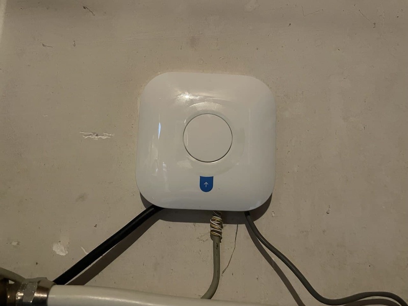

  • teek2
De Heat Link open:
Afbeeldingslocatie: https://tweakers.net/i/yds7cgrzAM9mrQUzVYkcLfTkoNI=/800x/filters:strip_icc():strip_exif()/f/image/K8mefRQbhrZ0DlhCzf34IgRl.jpg?f=fotoalbum_large
Dit komt uit de muur bij de thermostaat (rood en blauw)
Afbeeldingslocatie: https://tweakers.net/i/ZSSG8JNMzuV3_auxGqIF9gtO__4=/x800/filters:strip_icc():strip_exif()/f/image/kzXiGPTzMVYtSCeLZwDsPglv.jpg?f=fotoalbum_large
De heat link dicht.
Afbeeldingslocatie: https://tweakers.net/i/APo59I-wdG8h-JUaabB3NpIM1nc=/800x/filters:strip_icc():strip_exif()/f/image/RDK5UjqjVxFFTbTsjBaEkor3.jpg?f=fotoalbum_large
Je ziet hoe het is aangesloten, de twee draadjes uit de ketel op OT1 en OT2 (volgens mij maakt niet uit welke waar, ik heb de ketel niet opengemaakt verder*), en T1 en T2 naar de thermostaat (maakt ook niet uit waar geloof ik). En dan Fase en Nul (die mag je omdraaien, ik heb er gewoon een stekker aan) en aarde (die laatste 3 komen uit die zwarte kabel links dus).
Alles staat duidelijk in het boekje overigens dus het kan zeker geen kwaad om alles nog even te checken :)
(*: Ik heb de ketel wel opengemaakt maar dat had niet gehoeven :P )

Ik zie in Home Assistant dat de Nest al begint te stoken om 3:30 om het om 7:00 op 18.5 gr te hebben. Ik vraag me af of dat echt het slimste is, wat is jullie mening? Je zou denken dat je de Nest het zelf moet laten uitzoeken, maar nu is er al 3m^3 gas doorheen voor we wakker worden... En je kan hem natuurlijk vertellen pas een uur van te voren te beginnen...
Afbeeldingslocatie: https://tweakers.net/i/O8Ac1xnYotNcAB337gij9IuZbMM=/800x/filters:strip_exif()/f/image/rXEQI3Wi2uffJEJm1ZVWuc3n.png?f=fotoalbum_large
Afbeeldingslocatie: https://tweakers.net/i/ru4o957g4G7jOqluPS61LNU9N2E=/800x/filters:strip_exif()/f/image/JhqNCpljCpM2tb44EKf5Q17y.png?f=fotoalbum_large
[ Voor 3% gewijzigd door teek2 op 22-12-2021 10:47 ]

Neem aan met TrueRadiant aan? Je kunt die tijd limiteren op bv 2 uur. Dan begint ie max 2 uur van te voren te stoken.
Je kunt ook idd true radiant eens uitzetten, dan krijg je een on/off gedrag, en dan zelf een stookschema instellen om te kijken (meten) of dat efficiënter is.
  • teek2
olafmol schreef op woensdag 22 december 2021 @ 12:56:
Ik zal het beide eens proberen, al zou je zeggen dat de Nest het wel het beste moet weten en misschien is 3u langzaam opwarmen efficiënter dan 1-2u heel snel?
Ik lees hier [0] idd dat True Radiant de component is die zorgt dat hij van te voren gaat stoken, zonder True Radiant gaat hij die pas om 7u stoken als je schema zegt "om 7u aan"? En dan gaat hij dus gewoon zo hard als hij kan om het snel warm te maken... En dan mag je zelf verzinnen wat een vroeg genoege start is om niet te bevriezen als je uit bed stapt.
Ok, ik ga eens experimenteren maar omdat ik het weer niet kan controleren blijft dat wel tricky.
Overigens is het wel met de Nest (en True Radiant) wel heel comfortabel, het is op tijd lekker en er komen geen hete walmen meer uit de convector put :)

  • smetje1
  • Laatst online: 09-08-2025
Hallo,
Ook bij mij is er een groot temperatuurverschil en 'weinig' warmte. Zie foto.Afbeeldingslocatie: https://tweakers.net/i/ichl92gFVe1JwAtSWJhZLq8I20Y=/800x/filters:strip_icc():strip_exif()/f/image/BRzPfVowH1N60cwsn7i05oVL.jpg?f=fotoalbum_large
smetje1 schreef op dinsdag 4 januari 2022 @ 22:21:
Hallo,
Ook bij mij is er een groot temperatuurverschil en 'weinig' warmte. Zie foto.[Afbeelding]
Ik zou je toch aanraden nog een andere thermometer te gebruiken, en ook om het sowieso een paar weken aan te kijken. Ik heb hier ook op dag 1 zo'n foto gepost (oude thermostaat erbij met 2 gr lager op het display) maar inmiddels klopt de temperatuur helemaal met mijn gevoel (net als vroeger is 18.5-19 de standaard), en zit het een stuk dichter bij "de waarheid" (lees, andere crappy sensors). Als je dit forum leest hebben best wat mensen deze ervaring.
Er zijn veel theorieën over waarom het zo is, maar ik vind ze allemaal een beetje vreemd (van wifi chip warmte tot een weken durende zelfkalibratie).

Ik ben cv servicemonteur en beschik over een jaarlijks ge-eikte meter euro index blueayser st calibratiedatum 31-05-21
En de thermostaat geeft 21 gr aan en de meter 21.3/21.4 na 1 uur constante meting
Instellingen:
De heatlink is aangesloten met een 230v kabel
De thermostaat met thermostaat kabel.
Sunblock is uit
True radiant is aan
Autoschema uit
Thuis/afwezigfunctie uit
Display aan alleen via drukken
Display helderheid auto
Geen idee of je er wat aan hebt maar na deze berichten gelezen te hebben ging ik zelf toch maar even meten.
Tnx! Interessant. Heb dezelfde settings, behalve dat ik display brightness of low heb staan ipv auto.
Heb je WiFi 2.4 of 5Ghz?
Btw in het “hardware” menu kun je bij sensors de exact (niet afgeronde) temperatuur zien. Wel interessant of die overeenkomt met je geijkte meter?

Dan zit ie binnen een marge van 0,5C redelijk close. Denk dat Nest eerder hoger dan lager afrondt dan, tov veel andere thermostaten.
  • sanscorp
  • Laatst online: 08-10 18:57
Maar het is geen 1,5 tot 2 graden verschil. Zouden dan toch alle andere thermometers afwijken?
Daar neig ik wel steeds meer naar.

De werkelijke temperatuur was 21,3/21,4 en de nest zelf meet 20,9/21 dus dat is keurig.

Ik heb inmiddels mijn nest 2 weken hangen, en dacht eerst ook een temp verschil van 1,5 tot 2 graden te hebben. ten opzichten van de oude thermostaat en een weerstation. Toen heb ik er een geijkte thermokoppel thermometer van mijn werk bij gepakt en die geeft exact de zelfde tempratuur aan zoals op de Nest.
Echter als je bij tempratuur sensoren kijkt in het menu, klopt het zelfs achter de komma.
Ik denk dat hier veel appels en peren werden vergeleken.
