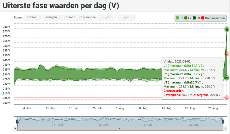

Ja, nu maar hopen dat die spanningspiek geen schade heeft berokkend:
Afbeeldingslocatie: https://tweakers.net/i/1w-T5hFmK_4_JyDMkkb2qbUi7hY=/full-fit-in/4000x4000/filters:no_upscale():fill(white):strip_exif()/f/image/HLy7a3f5D14IIEzD1HkrukAV.png?f=user_large

jaro431 schreef op vrijdag 2 september 2022 @ 17:45:
Bij ons ook 280 Volt gehad... vriezer is stuk.
Afbeeldingslocatie: https://tweakers.net/i/6Qam_LeoHKyXN3AbidtNsccYaaM=/800x/filters:strip_exif()/f/image/iQxtdmUmVmiFhfKmXZGO0EpU.png?f=fotoalbum_large

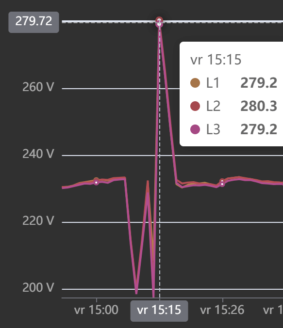

  • Mr-D.
  • Laatst online: 13:22
Mr-D.
interpunctie? no hero here
heb ook even ingelogd en terug gekeken maar in 1335 geen spanningspiek alleen uitval voor een paar minuten.
was kort genoeg om alle systemen up en running te houden.
Afbeeldingslocatie: https://tweakers.net/i/H4gJG9QU0JfppyTMclhw1aiBVcE=/full-fit-in/4000x4000/filters:no_upscale():fill(white):strip_exif()/f/image/lWJW2GzI3VtPfcqpQ7hz1GwW.png?f=user_large
