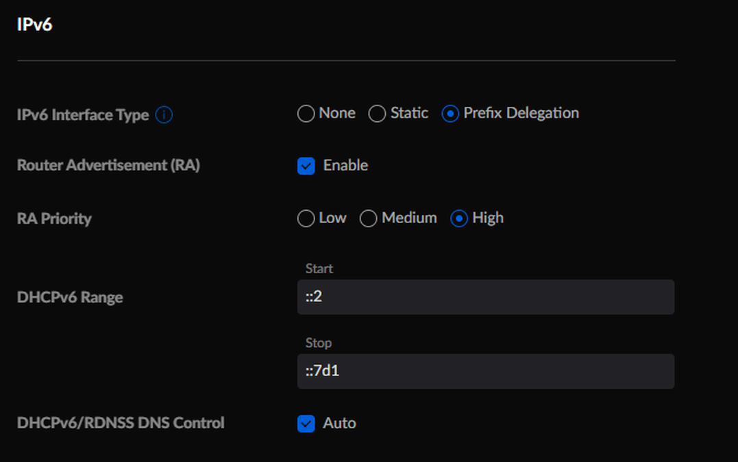

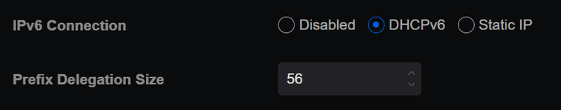

Je moet ervoor zorgen dat je DHCPv6 gebruikt. Daaruit krijg je een prefix (/56) aangeleverd, die je naar eigen wens kan configureren op je netwerk. Het kan best zijn dat de standaard IPv6 instellingen op een router daar niet op aansluit.
Om de Unifi controller settings maar even te delen (eerst WAN, dan een LAN netwerk):
Afbeeldingslocatie: https://tweakers.net/i/s9xsvI62irqNLa-_rMW3u59oPXI=/800x/filters:strip_exif()/f/image/KesVwlUT5D6hLx0LCrZo3dpJ.png?f=fotoalbum_large
Afbeeldingslocatie: https://tweakers.net/i/_rYkhr4xmQqr62xwkBHyihuE--Y=/800x/filters:strip_exif()/f/image/ERuwtkF6fJ68yTRidVQjXoyy.png?f=fotoalbum_large

BobV schreef op vrijdag 22 juli 2022 @ 09:49:
Das exact dezelfde settings als bij Ziggo :) Goed om te weten, krijg eindelijk over een aantal maanden E-Fiber met Tweak :) Thanks.

@BobV Ik heb net even de network manager (nmtui) bekeken, IPv6 staat op automatisch, net als IPv4. Ik zie een fe80 adres, dus de IPv6-kant van de wan-interface staat aan maar krijg niets automatisch toegewezen vanuit Tweak lijkt het.
..... wacht eens, ik heb de default policy van de firewall op drop staan. Straks maar eens Googlen wat er ge-accept moet worden voor DHCPv6.

@Raven Jij gebruikt Linux als router? Automatic in Linux is voor IPv6 geen DHCP maar SLAAC (stateless address auto configuration). Bij mijn weten moet je dus expliciet wat configureren.
Een fe80:: adres is trouwens een link-local address, die heb je al als je IPv6 niet expliciet in de kernel uitgezet hebt.

BobV schreef op vrijdag 22 juli 2022 @ 10:12:
Debian om wat preciezer te zijn :) , hmm... Zie niet zo gauw een optie in nmtui om van SLAAC naar DHCPv6 te gaan.
edit: Ah wacht, zie wat, zou nu op DHCPv6 moeten staan.
edit2: Stond eerst op auto en dat zou ook goed moeten zijn van wat ik zo lees.
Ah :)
De firewall is i.i.g. bijgewerkt
add rule ip6 filter input iifname $WAN udp dport 546 udp sport 547 counter accept
add rule ip6 filter output oifname $WAN udp sport 546 udp dport 547 counter accept
zou het moeten zijn.

heeft iemand IPv6 al voor elkaar met een UDMpro ism vlan34?
krijg het hier niet werkend, misschien eens proberen met mijn opnsensebak van het weekend.
dit zijn mijn settings voor nu standaard om het aan de gang te krijgen.
misschien een typo ergens??
Afbeeldingslocatie: https://tweakers.net/i/Zw2sJaP7O_mxS0KUpjfsdP7dg14=/full-fit-in/4000x4000/filters:no_upscale():fill(white):strip_exif()/f/image/OHfcfZLhpuR6ZtgOAcBzSARI.png?f=user_large
Afbeeldingslocatie: https://tweakers.net/i/EjMwcA9GbSNggduRNZEP7MyVz6c=/full-fit-in/4000x4000/filters:no_upscale():fill(white):strip_exif()/f/image/DNnWyhp9j1hX3gPOeLL4YYy8.png?f=user_large

Mr-D. schreef op woensdag 3 augustus 2022 @ 14:52:
Wat ik zou proberen
- Static IPv6 op mijn desktop, dan weet je of het bij DHCP of RA fout gaat.
- Ik zag dat je er ook voor kiezen om Static IPv6 netwerken aan te maken https://help.ui.com/hc/en...nd-Static-IPv6-Addressing Ook een overweging om dat te testen.
En de laatste screenshot zien we niks natuurlijk, ipconfig /all gebruiken.

hoi dankje voor je antwoord.
laatste screenshot was bewust zodat je zag dat ik dit op automatisch heb staan.
heb net even met putty ingelogd en ik krijg op mijn wan verbinding IPV6 binnen, dus het werkt vanuit Tweak als ik het zo zie.
dus in de UDM gaat het niet goed.
met een fixed IP werkt het ook niet echt.
zie wel dat een /128 binnen krijg ipv een /56 vreemd
Afbeeldingslocatie: https://tweakers.net/i/z1oUeaqDg1wglNmReWGWPWVL41k=/full-fit-in/4000x4000/filters:no_upscale():fill(white):strip_exif()/f/image/nqT1YAaGBsVU8JhZV2Ia8Q86.png?f=user_large

Mr-D. schreef op zaterdag 6 augustus 2022 @ 10:26:
Ik krijg ook een /128 naast de prefix van /56. Vreemd dat je nergens de prefix voorbij ziet komen.

Die /128 klopt wel, die heb ik ook op m'n wan interface.
Maar daarnaast heb ik ook een /56 toegewezen gekregen.

dan krijg ik alleen de 128 toegewezen.
zal eens bellen, edit :wordt door gezet naar de TD
