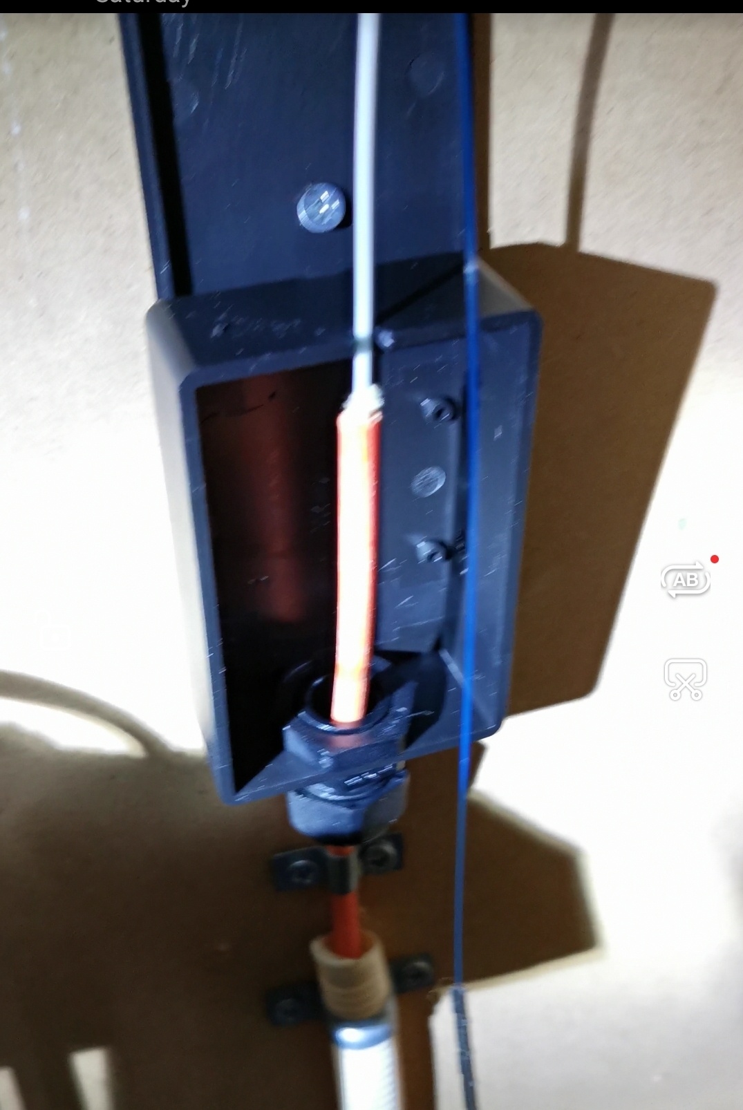

Hi Gei,
met de Genexix die ik had was het koppelstukje nodig.
want die aansluiting paste niet in de SPF verloop
ik had deze unit
Afbeeldingslocatie: https://tweakers.net/i/ZABb56efaCqRJsoiQkxylCapGgY=/full-fit-in/4920x3264/filters:max_bytes(3145728):no_upscale():strip_icc():fill(white):strip_exif()/f/image/QuQeUCarLLjzXRt9E3fE1E5a.jpg?f=user_large
en dat had ik toen in dit kastje gemaakt
moest ff een screenshot van een filmpje maken want het zit nu anders omdat Tweak een andere heeft geplaatst na een probleempje O-)
Afbeeldingslocatie: https://tweakers.net/i/ra_AmWoOcWaZJYS7lZUUcx1LlmE=/full-fit-in/4920x3264/filters:max_bytes(3145728):no_upscale():strip_icc():fill(white):strip_exif()/f/image/Ze63ufufNJgmU1oFqw0YhRwx.jpg?f=user_large

Dank je wel. Netjes. Dan weet ik hoe ik het ook netjes kan maken.

Ik heb een koppelstuk gebruikt met dezelfde grondplaat, paste prima en daarna lege behuizing als afdekking gebruikt. Ik kan me overigens niet voorstellen dat upload beperking in het glas gedeelte zit.

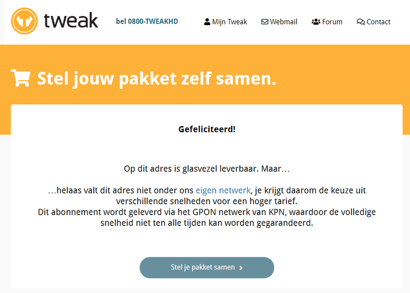

Tweak via KPN WBA GPON is nu mogelijk en ook zonder GPON is er meer keuze qua snelheid:
Afbeeldingslocatie: https://tweakers.net/i/L-Q6eqc2uUvLsWH38F7CI35Yv6I=/800x/filters:strip_exif()/f/image/oIx1Mjtg1BGVaSYMh7qIx9yW.png?f=fotoalbum_large
Afbeeldingslocatie: https://tweakers.net/i/mHcWjB8NWi6lHsylM3WNYHXPD8Y=/800x/filters:strip_exif()/f/image/uiUbqrwni5y9gxlYBieKK1Xv.png?f=fotoalbum_large

Binnenkort komen ze glasvezel termineren in de meterkast en de verbinding werkend opleveren. Althans, dat is de bedoeling. Het is me opgevallen dat de partij die weken geleden glasvezel vanaf de straat naar vlak voor de buitenmuur waar de meterkast achter zit, enkel een cm of 30 aan kabel boven de grond heeft laten uitsteken.
Bij anderen in de straat achter de mijne ligt er glasvezel opgerold te wachten. Met de lengte trek je de kabel gerust nog een meter of twee verder…
Ligt er bij mij te weinig glasvezel om deze richting meterkast te brengen? Gaat het ze dan wel lukken wanneer ze over een paar dagen de boel willen gaan termineren in de meterkast?

@Valderrama
Waarom zou dan 2 meter nodig zijn? Muren zijn toch geen 1,5 meter dik?
Komt vast goed hoor, ligt meestal wat extra in de grond ;).
Zijn dat 100% dezelfde huizen van binnen?
Zijn ze een tijd geleden ook komen schouwen?
Neem je Tweak glasvezel? Zo ja die leggen zelf geen glasvezel ;).
