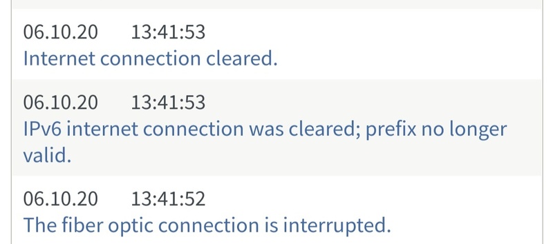

Iemand toevallig ook last van storing? Afbeeldingslocatie: https://tweakers.net/i/yOFY6gEROHf3LXIeKgbo_DKYbek=/800x/filters:strip_icc():strip_exif()/f/image/VanYwHIWV3kSaHGyFpKbMMb7.jpg?f=fotoalbum_large
  • jaro431
  • Laatst online: 09:32
Ik ook,not connected...
