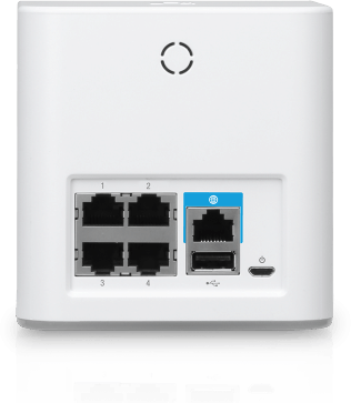

De mediaconverter van Tweak is voldoende, hier kan je elke router op aansluiten.
Je kan als router die amplifi kiezen. Maar aangezien je toch unifi AP's gaat ophangen, kan je beter voor de
Ubiquiti Unifi Security Gateway (USG) gaan. Dan zit je ook in dezelfde Unifi lijn van Ubiquiti. Anders zul je de AP's en de router apart van elkaar moeten instellen.
Als je wat geld wilt besparen kan je ook voor de Ubiquiti EdgeRouter X kiezen ipv de USG. Maar ook dan zul je de AP en de router apart van elkaar moeten instellen.
Verder heeft de In-Wall die jij kiest ook een wifi-signaal, ik weet niet of je dit wilt? Anders zou je gewoon een cat6 wandcontactdoos kunnen installeren, scheelt ook weer wat geld en dan heb je ook gewoon bedraad.

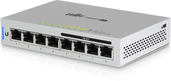

@MrWisent Die USG is geen (WiFi) router zo te zien, dus sluit ik dan de UTP van de Tweak MediaConverter aan op de WAN poort en dan de switch op de LAN?
Afbeeldingslocatie: https://tweakers.net/i/9NB8sQUeHEIW6AL4lg5P07Cagfg=/i/2002253379.jpeg
Afbeeldingslocatie: https://tweakers.net/i/1sNhb2VUGT2xzD243ITF8udhqmo=/i/2001320651.png
En dan zorgen de AP voor een goede wifi in de slaapkamers aangezien die via POE zijn verbonden met de switch.
Afbeeldingslocatie: https://tweakers.net/i/a00OI4ry2oRgAPQJwgiqcbH6fUw=/i/2000734468.png
Die Wall-In wil ik dan inderdaad voor Wifi in de woonkamer hebben en tegelijkertijd daarvandaan een cat 6 kabel naar bijvoorbeeld een Playstation of computer.
Afbeeldingslocatie: https://tweakers.net/i/pgR2e7eaAHK9qoGm5uiW4GEAJoQ=/i/2002135645.jpeg

Greatsword schreef op woensdag 21 oktober 2020 @ 15:00:
Klopt helemaal.
Ter info, de USG's van tegenwoordig hebben geen VOIP meer, maar lan2/wan2. Dan heb je nog een extra poortje :).
Nog een keer ter info, de AP komt met POE injector, waardoor je niet per se een switch met POE nodig hebt. Geen idee hoe dat zit met de In-Wall, maar anders kan je los een POE-injector kopen.

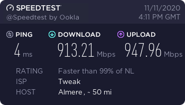

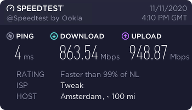

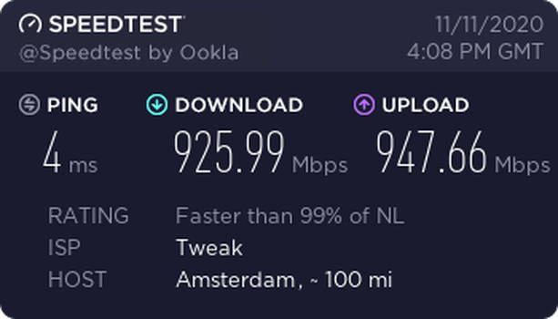

volgens mij is mijn ulpoad een beetje van slag..
ik verwacht dit
Afbeeldingslocatie: https://tweakers.net/i/kcNpdy8G05GeqrXGCq6VHtdaTjM=/full-fit-in/4000x4000/filters:no_upscale():fill(white):strip_exif()/f/image/BCiqGN1CW8ODl5Zk48vSVNKl.png?f=user_large
maar krijg regelmatig dit 8)7
Afbeeldingslocatie: https://tweakers.net/i/yQDP5GVNN8T3hzsaapOLEAiFlJ0=/full-fit-in/4000x4000/filters:no_upscale():fill(white):strip_exif()/f/image/TenOiamDPm2EiRHQc2SRcHsj.png?f=user_large

Lijkt mij vrij sterk als je een gbit uplink hebt naar Tweak. Denk eerder dat je speedtest de weg kwijt is.

Net even getest: met de speedtest app (niet website) komt zowel up- als downstream snelheid overeen met wat de taakbeheer grafiek toont (in windows).
(down 928 Mbps, up 947 Mbps, naast overige 'familie/tv gebruik' van internet)

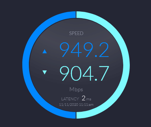

WoBBeL schreef op maandag 12 oktober 2020 @ 11:34:
Hier in Enschede haal ik +/- 900-950 Mbit down en strak 50 Mbit up met meerdere servers op speedtest.net. Iets vreemds aan de hand?
Oke het lag aan mijzelf. Ik had voor een klant een screenshot gemaakt hoe hij zijn Fritz!box moest configureren maar ik had bij Internet -> Account Information bij Downstream/Upstream netjes 50 Mbit ingevuld (want de persoon die de screenshots kreeg heeft 50/50 :+ ) maar daardoor gaat de Fritz!box de upload dus knijpen 8)7
Oopsie :D ik ga mij nu weer in een hoekje schamen :$

Hoe zijn jullie download / upload snelheden op het moment?
Ik haalde tot maart (COVID-19) altijd netjes 930Mbps down en up, daarna fluctueert dit heel erg van 600-800Mbps down en up. Door de COVID-19 situatie heb ik het naast me neergelegd, maar ik zou verwachten dat Tweak nu wel heeft geupscaled om alle traffic aan te kunnen.
Ik weet het niet zeker meer, maar volgens mijn contract zouden ze ook minimaal een continue 800Mbps moeten kunnen leveren.
nee geen last hier
zie wel dat mijn tijd niet klopt vanavond maar eens naar kijken

@RnB
Nooit last van traag internet, altijd volle snelheid ik moet alleen andere speedtest providers gebruiken, maar dat is altijd al zo geweest...:
(kan nog iets sneller, ik heb torrents niet uitgezet:) en elders maakt nog iemand verbinding met werk )
