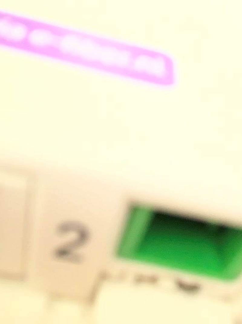

Hoi ik heb een vraag:
Ik heb een abonnement (internet only) genomen bij Tweak in onze nieuwe woning waar we de 18e de sleutel van krijgen.
Helaas kan er pas een monteur komen op de 28e
De persoon aan te telefoon die de planning voor installatie maakte vertelde wel dat vanaf de 19e 'licht' wordt gestuurd.
Dit zou betekenen dat als ik e.e.a zelf kan aansluiten ik niet twee weken op internet hoef te wachten.
Ik heb een paar (ongelukkige) foto's van de aansluiting in huis kunnen maken :
Afbeeldingslocatie: https://tweakers.net/i/oI6IB3w4qu4xwIHJSuJyJ_rVcjA=/800x/filters:strip_icc():strip_exif()/f/image/uAjZJQpKKraB3dDuMB806x3e.jpg?f=fotoalbum_large
Afbeeldingslocatie: https://tweakers.net/i/bew_jgiB2OafaScPlzVt3BLPFC8=/800x/filters:strip_icc():strip_exif()/f/image/IJQRENZWLxafMiag26jaK8zq.jpg?f=fotoalbum_large
Afbeeldingslocatie: https://tweakers.net/i/-DWNx9TdwyLV2BS0ZSUUf0UXqRU=/800x/filters:strip_icc():strip_exif()/f/image/FNn4f8MaxHVPLezE8CrdmADM.jpg?f=fotoalbum_large
Kan iemand hier mij aan de hand hiervan wa tvoor glasvezel kabeltje ik moet aanschaffen zodat ik mijn Edgerouter X SFP hier aan kan hangen:

Hoe rot het ook is te wachten, ik zou op de monteur wachten. Glasvezel is een stuk gevoeliger dan een gewone kabel en ik heb bij een andere ISP op de back office veel te vaak cases gezien van klanten die handig waren en zichzelf een rekening van enkele honderden euro's hebben bezorgd omdat de vezel gelast moest worden. En dan tel ik nog niet eens de duizenden euro's van nog grotere schade. De meeste providers hebben tegenwoordig een unlimited internet optie voor mobiel, ik zou daar naar kijken voor een tijdelijke bundelverhoging om de periode te dekken.

Weet je dat wel zeker dat het de blauwe SC connector is? Volgens de foto lijkt het mij eerder de groene SC
Hans_18T schreef op vrijdag 7 augustus 2020 @ 14:57:
Ik ben er vrij zeker van 8) .

Ik heb het over de efiber zijde.
Voor de sfp is het de lc connector, welke just is
zie ook snars in "[Tweak Glasvezel] Ervaringen & Discussie - Deel 5"
Hans_18T schreef op vrijdag 7 augustus 2020 @ 15:51:
Zie mijn foto.... Daar gaat dus een blauwe in de efiber doos? Linkje dat ik post is toch LC-SC moet SC dan verplicht groen zijn?
Hmm
Hans_18T in "[Tweak Glasvezel] Ervaringen & Discussie - Deel 5"
Dat het apc is klopt na verkoop heb ik custom kabels besteld die Tweak zelf meelevert met de Fritz alleen veel te kort.
Daar is de setting die ik toen koos:
Connector A: SC UPC
Connector B: SC APC
Cable Jacket: PVC
Cable Diameter: 2.0mm
https://www.fs.com/de-en/products/12285.html
Hoe heeft dat blauwe met de edgerouter dan kunnen werken :?
Dan had ik dus met de edgerouter ook moeten customize
Connector A: LC UPC
Connector B: SC APC
Cable Jacket: PVC
Barre73 in "[Tweak Glasvezel] Ervaringen & Discussie - Deel 5"
Ik heb dus (toen) een blauwe connector in een groene poort gedaan wat nooit mag (de reden/uitleg mist helaas). Wat nu?
[ Voor 59% gewijzigd door RobbyTown op 07-08-2020 16:28 ]
Blog - Glasnet status (privé log) - Nette LAN - RIPE Atlas Probe - Globalping Probe
De edgerouter gebruikt een SFP (glasmodule voor in de router) waarin een LC UPC connector past.
Dus je hebt dan twee mogelijkheden afhankelijk van je glasvezel aansluitpunt
Connector A: LC UPC <-> Connector B: SC APC (Groen)
Of
Connector A: LC UPC <-> Connector B: SC UPC (Blauw)
LC-APC connectoren lijken ook te bestaan maar die ben ik in mijn leven nog niet tegen gekomen.
Als je een UPC koppeld aan een APC, dan krijg je een kleine luchtspleet waardoor je een grotere overloop demping hebt, met als gevolg dat de overbrugbare afstand korter wordt. Het ergste wat je kan overkomen is dat de connector beschadigd, In geval van je patchcord is dat niet zo erg, want simpel te vervangen. Beschadig je de glasvezel aansluiting dan moet een monteur langs komen op een nieuwe pigtail te lassen. Dus hoge kosten.
Hans_18T schreef op vrijdag 7 augustus 2020 @ 17:03:
Of
Hoe kom ik erachter dat ik hem wel of niet heb beschadigd?
Bij een kleine beschadiging is er geen internet of wat moet ik mij voorstellen?

Dan neemt de 'demping' toe. Dus het licht komt er slechter doorheen, of vervormd. Als je een glas met een beschadiging hebt, dan gaat het licht daar ook anders doorheen.
Als de beschadiging te erg is, dus de demping te hoog, dan kan de ontvanger er geen chocola meer van maken. Ik heb wel met kabels met hoog-achtige demping gewerkt, maar nooit idioot hoog. Ik heb het idee dat de demping eigenlijk niet uitmaakt, totdat het te hoog is. Bij UTP zie je nog wel eens packetloss bij slechte kabels, maar ik heb het idee dat bij licht er gewoon wel of niet signaal is. En niet half.

Dus zou ik deze moeten hebben?
https://www.fs.com/de-en/products/62913.html
De connector van mijn aansluitpunt is groen zie ik als ik het schuifje openmaak.

Inmiddels week na contact klantenservice. De technische dienst is er naar aan het kijken maar er gebeurt niet veel. Ook totaal geen contact naar mij toe. Ik vraag aan klantenservice dat ik zelf graag een andere voeding wil testen. Dus de vraag: welke voeding heeft de converter nodig?
Antwoord: "geen idee, kan niks op google vinden"
"Hier een foto https://imgur.com/ElGACYU "
:O
Hoe ziet de verbinding tussen het glasvezelkastje en media-converter uit? (type glasvezel kastje - kleur connector patch-kabel - type media converter)?
Hoe meet je de download (PC/Laptop)?
Welke browser gebruik je?
Welke snelheden hat je vroeger?
Zit er een router tussen?
PS Een Upload van 1200Mb kan eigenlijk niet op 1GB aansluiting.

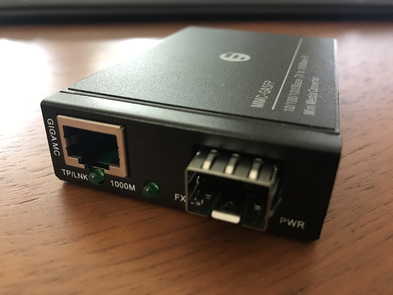

Mijn eigen router is een Mikrotik CRS326-24G-2S+ met een SFP module erin en 2x een wAP AC voor de Wifi. Het geheel perfomt als een beest. Configuratie van een Mikrotik is niet voor beginners. Ik heb er een paar keer een collega bij moeten halen die in netwerken is gespecialiseerd (dank Wiebe :P ). (en omdat dat gewoon makkelijk was).
Speedtest op een Raspberry PI, zojuist gedaan, dus op een druk moment in het netwerk:

Plaatjes van Mikrotik en e-Fiber aansluiting:
Afbeeldingslocatie: https://tweakers.net/i/QAXUGBXSDDAXg9dRzW_891P1c2k=/232x232/filters:strip_icc():strip_exif()/f/image/j7ycLChYsdXFO0WCo4JMIcw2.jpg?f=fotoalbum_tileAfbeeldingslocatie: https://tweakers.net/i/1ak9GDUVqwglpBVmq4Oa3NYAOFQ=/232x232/filters:strip_icc():strip_exif()/f/image/K1jbM6nv6TPVKlaCr5GqO4Dp.jpg?f=fotoalbum_tile

Mr-D. schreef op maandag 24 augustus 2020 @ 14:31:
mooi welke connector heb jij gekocht voor de aansluiting?
Geen; de connector (en kabel natuurlijk) uit de media-converter gehaald en die in de UDM Pro gestopt.
[ Voor 4% gewijzigd door _Arthur op 24-08-2020 14:44 ]
_Arthur schreef op maandag 24 augustus 2020 @ 14:44:
maar dat is toch geen SPF+ maar een losse kabel
sneller usenet? tips en tricks
  • _Arthur
  • Laatst online: 21:54
_Arthur
blub
Mr-D. schreef op maandag 24 augustus 2020 @ 14:45:
Is een SPF (non plus). En ja, die doet 'maar' 1Gbit.
Afbeeldingslocatie: https://tweakers.net/i/TlZLlN71R-MDa9MvDnoj9eqAHEI=/800x/filters:strip_icc():strip_exif()/f/image/QSZFlrUBX50iT8wnml7uj63c.jpg?f=fotoalbum_large
Afbeeldingslocatie: https://tweakers.net/i/p8jYM018lwQzHaD3ZbfA5hJEV68=/800x/filters:strip_icc():strip_exif()/f/image/wfM34lfcRI9z3Q4Vv4bXSlTK.jpg?f=fotoalbum_large
Afbeeldingslocatie: https://tweakers.net/i/9La6Yw5R2ESARN1c-aIc5p3zvt0=/800x/filters:strip_icc():strip_exif()/f/image/1iUjfDDxTA6rjMy88GgCF0oM.jpg?f=fotoalbum_large
Afbeeldingslocatie: https://tweakers.net/i/Cy1R-Cro048ZQylwQyBG70DDaes=/800x/filters:strip_icc():strip_exif()/f/image/nGWqFm22gEsLQk2wbUZD6pjO.jpg?f=fotoalbum_large
[ Voor 78% gewijzigd door _Arthur op 24-08-2020 14:54 ]
  • backupdevice
  • Laatst online: 20:13
backupdevice
No Risk , Full Push
Dat zou ik dus niet hoeven te doen als ik voor een USG zou gaan?
aha jij hebt een hele andere mediacovertor als ik
ik moet dus wel opzoek als ik direct hierin wil
dankjewel voor je reactie.
zal vanavond een foto delen hier
  • _Arthur
_Arthur
blub
Mr-D. schreef op maandag 24 augustus 2020 @ 15:27:
Aha, dan zal daar het verschil in zitten.
Dit is mijn efiber eindpunt (rechts onder).
Afbeeldingslocatie: https://tweakers.net/i/mZvZBY8khJAD7A7JyRJUi4_Q7gU=/800x/filters:strip_icc():strip_exif()/f/image/SQkY9bNtz7CElnw95SfqT6u7.jpg?f=fotoalbum_large
_Arthur schreef op maandag 24 augustus 2020 @ 19:47:
deze heb ik
Afbeeldingslocatie: https://tweakers.net/i/fNdaBUKPeNzo8t-gLfoZe8yeaFs=/234x176/filters:strip_icc():strip_exif()/f/image/QuQeUCarLLjzXRt9E3fE1E5a.jpg?f=fotoalbum_medium
dit is mijn oude met 2 aansluitingen voor de fibers maar de blauwe aansluiting is hetzelfde als wat ik nu heb.
Afbeeldingslocatie: https://tweakers.net/i/tQAOSwJ66TXfHBSO-p7N-cN6yPA=/234x176/filters:strip_icc():strip_exif()/f/image/X5JCvIm7H90ymGF9czFDgJvs.jpg?f=fotoalbum_medium
