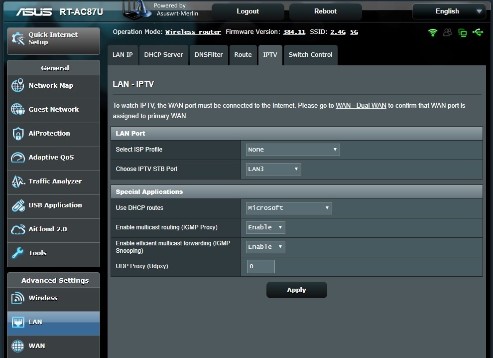

We zijn (weer) online, dag Telfort hoi Tweak ;)
Om 9u ging het Telfort signaal van de glasvezel af en tegen 16u kwam Tweak na een rondje Drente.
Ik heb alles in een met basis installatie besteld en de fiber grondplaat + Genexis kastje konden blijven.
De oude print van de Genexis werd meegenomen, geen idee wat daar mee gebeurt.
Er loopt een dun fibertje naar de Fritz!box 5490 waar mijn Asus rt-ac87u voorlopig op zit.
De cat5 die ik eerst voor 100Mbs en tv gebruikte doet nu 1Gbs en gaat direct naar de Asus wan.
In de Asus zit bij lan een iptv tab waar ik 1 poort voorzag van igmp snooping en het werkte direct _/-\o_
Afbeeldingslocatie: https://tweakers.net/ext/f/KOev0iCTrmnPBtyibwmKntcf/medium.jpg
De Mz-101 startte en haalde een nieuwe firmware op waarna ik tv kon kijken.
Ook op de LG tv de CD app geïnstalleerd en met de QR code aangemeld.
Een kiestoon is er dus alles is in een keer goed gegaan.
Behalve dat ik de laatste klant was niets aan te merken op de installatie/migratie door Tweak :)

maar waarom die Asus er nog tussen?
mocht je die toch willen gebruiken zou ik toch die iptv settings weer uitzetten en de amino direct in de Fritz stoppen.

Mr-D. schreef op dinsdag 14 mei 2019 @ 21:39:
Het is geen Amino maar een MZ-101.
Ik wilde het even snel testen en op deze manier werkt het.
Probleem(pje) is dat de 5490 in de meterkast hangt en ik geen lan kabels genoeg heb richting huiskamer voor tegelijk 1Gbs internet en de tv box.
Wel kan ik een managed switch gebruiken waar de Asus en tv box (met igmp snooping aan) op komen.

aha duidelijk, en goed dat het werkt.
kleine tip mocht je toch veel verstoringen op je tv krijgen in de toekomst probeer die MZ-101 een direct aan te sluiten
zie ook dit, ok er staat nog Sparql maar volgens mij geld dit nl nog steeds.

Ik heb een TP-Link TL-SG108E er tussen gezet en dat werkt prima.
In het menu gaf hij de ip's weer die Tweak voor tv gebruikt en 1 poort heeft nu igmp-snooping.
Een andere poort is voor de Asus rt-ac87u die nu weer als voorheen is ingesteld (geen igmp snooping).
Op de 5490 heb ik wifi uit omdat de Asus meer centraal staat.

Wie kan me helpen?
Ik heb glasvezel van tweak
Maar wil graag mijn eigen router gebruiken.
Een asus rt 87U
Met merlin software.
Hoe kan ik de juiste zettings erin krijgen van vlan 4 en 34
  • Convoy
  • Laatst online: 04-11 16:44
Convoy
g44p
gerben-82 schreef op zondag 26 mei 2019 @ 19:08:
Wie kan me helpen?
Een asus rt 87U
Euh inloggen op het apparaat en juiste config erin zetten misschien? O-)
  • gerben-82
  • Registratie: Mei 2015
  • Laatst online: 26-10 16:30
Convoy schreef op zondag 26 mei 2019 @ 19:09:
Ja snap ik maar hoe doe ik dat?
Want kan de vlan nergens vinden
  • Hans_18T
  • Laatst online: 02-11 08:06
Hans_18T
Wie kan me helpen?
Een asus rt 87U
Router achter router (WAN van je router) op de 5490 LAN?
  • gerben-82
Hans_18T schreef op zondag 26 mei 2019 @ 19:15:
Dat wil ik dus niet.
Wil de standaard router er achterweg hebben en alleen mijn asus erachter.
Dit moet ook gewoon kunnen
Alleen tweak geeft daar geen support in.
Vandaat dat ik het hier zoek.
Vast wel urmand die het weet hoe het werkt.
Heb de gegevens wel van hoe alles moet staan maar alleen geen idee joe dit te doen.
Router moet DHCP-requests doen op VLAN 4 voor TV en 34 voor internet (802.1q)
Default route moet over VLAN 34 gaan.
Er moet NAT worden toegepast voor verkeer over VLAN 4.
Er moeten static routes worden gezet naar 185.24.175.0/24 en 185.41.48.0/24 over het op VLAN 4 verkregen gateway IP. Deze routes worden ook via DHCP optie 121 doorgegeven.
De settopboxen hangen in het normale LAN.
IGMP snooping of proxying moet worden toegepast op VLAN 4.
  • Convoy
Convoy
g44p
gerben-82 schreef op zondag 26 mei 2019 @ 19:18:
Kan die unit überhaupt vlanning?
  • gerben-82
Moet wel kunnen met de asus Merlin software
  • Convoy
Convoy
g44p
gerben-82 schreef op zondag 26 mei 2019 @ 19:28:
Misschien eerst maar eens opzoeken hoe dan ;)
  • Raven
Raven
Marion Raven fan
Niet? https://blog.tweak.nl/har...gebruik-eigen-apparatuur/ O-)
(Wel even wachten tot de site weer werkt, krijg hier nu "Error establishing a database connection")
Oscar Wilde
  • Speedy-Andre
  • Laatst online: 22:34
Speedy-Andre
Sony ZL, XA, Nokia XR20
  • gerben-82
Al
Geprobeerd,
Internet werkt dan wel maar tv niet.
Mis bepaalde settings wat je volgwns mij niwt via de gui kunt doen.
  • Speedy-Andre
Speedy-Andre
Speedy-Andre in "[Tweak Glasvezel] Ervaringen & Discussie - Deel 5"
Hiermee heb ik tv, maar de Asus zit op de 5490 omdat ik geen media-converter heb voor de glasvezel.
Inmiddels zit er een managed switch tussen de 5490 en de Asus die nu tv scheidt van internet, in principe zou die op een media-converter kunnen zodat de 5490 overbodig wordt.
Echter vind ik de dect functie wel prettig en ook de Android app van Fritz waarmee je gsm intern kan bellen :)
Ik vind die multicast zut op de rest van mijn netwerk niet fijn dus laat ik het nu zo.
Nat achter nat is idd wat lastiger, het was best even stoeien om alle 53 ip devices online te krijgen :9
  • Mr-D.
  • Laatst online: 04-11 13:22
Mr-D.
interpunctie? no hero here
(jarig!)
je kan wel een vlan aanmaken maar niet de static routes zodat vlan 4 met 34 kan "praten"
Wie kan me helpen?
Een asus rt 87U
