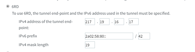

Ik kan niet vinden of Tweak nu vandaag de dag (september 2018) standaard IPV6 ondersteund/levert net zoals Xs4all. We gaan hopelijk binnenkort over naar glasvezel (regio Noord-Limburg). Wie kan hier uit eigen ervaring iets over zeggen? Heb via Twitter ook de vraag ingestuurd.

@NielsTn Tweak maakt dacht ik gebruik van 6rd, ik gebruik al een jaar of 8 een tunnel van Hurricane Electric en die doet meerdere providers verder nog steeds prima :)

NielsTn schreef op zondag 16 september 2018 @ 02:21:
Via Tweak kan je IPv6 gebruiken door middel van 6RD tunnel. Als je daar gebruik van wilt maken moet je even een mailtje sturen aan de service desk met het MAC adres van de momenteel aangesloten router. Je krijgt dan een vast IPv4 adres en de gegevens om je router te configureren.
Geen formele ondersteuning van IPv6 dus voor zover ik kan nagaan.
Het grote voordeel van 6RD is dat zowel de apparatuur op de lokale LAN als de servers op internet "native IPv6" praten, alleen het stukje van je provider (router - gateway) is getunneld.
Echter de MTU binnen die tunnel is wel 20 bytes kleiner vanwege de extra IPv4 header. Dan kan problemen opleveren aangezien IPv6 geen fragmentatie toestaat.
Stel je zet een https verbinding op naar een website dan zal de gateway een ICMP "packet too big" terugsturen naar de website als deze zijn certificaat verstuurd (eerste volle pakket). Het duurt even voordat de webserver hierop reageert met het opnieuw sturen in kleinere pakketten zodat het aan jouw kant lijkt alsof de server traag is.
Dat kan je voorkomen door lokaal de MTU te verkleinen.

Met deze site kan je checken of alles goed ingesteld is: http://ipv6-test.com/
Overigens kan de provider dit soort problemen voorkomen door hetzij de MTU te vergroten op het tunnel-pad hetzij door MSS-clamping toe te passen op de gateway.

Ook in Ruinerwold geen internet en telefonie. Vreemde is dat ik mijn server wel via 4G kan bereiken...
Het lijkt er op dat IPv6 wel wat doet. Hij op de Fritz wat instellingen daarover aangezet en kan met een handmatig ingevoerd IPv6 adres Google bereiken.
Kan Google ook bereiken op Safari met IPv6 uit.

zie hier mijn 2 screenshots van mijn Fritzbox.
ip connected
6rd
Compizfox schreef op dinsdag 18 september 2018 @ 12:19:
Ik had hiervoor al 6rd. Mijn IPv4 was "vast" tot gisteren, toen Tweak alle adressen omgegooid heeft. Sindsdien werkt mijn 6rd niet meer.
Ik had het volgende:
Prefix: 2a02:58:c0::/42
Border relay: 217.19.16.16
Prefix length: 18
De instellingen uit de link die je post zijn dus up-to-date en werken na gisteren?
sneller usenet? tips en tricks

Werkt nog steeds niet, ook niet met die andere 6rd-settings.
Gewoon een heel grote verzameling snoertjes
Waar begint je IP adres mee??
Compizfox schreef op dinsdag 18 september 2018 @ 17:22:
Pak even de mail van Tweak van vorige week woensdag er even bij getiteld "Je krijgt een nieuw vast IP-adres". Daar staan de gegevens in voor 6RD, dus:
  • 6RD relay-server: 217.19.16.17
  • 6RD relay prefix: 82.197.192.0/19
  • 6RD prefix: 2a02:58:80::/43
Geen mail gehad? Neem dan even contact op met de Klantenservice.
je mist een 2 bij relay server ;)
BitAndre schreef op dinsdag 18 september 2018 @ 22:14:
Pak even de mail van tweak van vorige week woensdag er even bij getiteld "Je krijgt een nieuw vast IP-adres". Daar staan de gegevens in voor 6RD, dus:
  • 6RD relay-server: 17.19.16.17
Helaas werkt dit ook niet. Ik zal wel contact opnemen met Tweak dan...

Oh, ik dacht ergens gelezen te hebben dat je een vast ip-adres nodig had om van de 6RD-tunnel gebruik te kunnen maken. Contact opnemen met de Tweak-helpdesk is het beste denk ik.
Ik hoor er veel klachten over maar technische vragen hebben ze bij mij allemaal binnen 1 uur beantwoord.

Compizfox schreef op woensdag 19 september 2018 @ 00:35:
Ik weet niet precies wat jullie bedoelen. Ik had hiervoor een IP-adres in de 84.245.30. Ik heb niet op papier een vast adres, het is gewoon een normale consumentenaansluiting met een adres wat op papier dynamisch is maar in de praktijk zelden verandert.
Je router krijgt bij Tweak op basis van DHCP een (WAN/publiek) IP-adres. Aangezien je router normaliter permanent aan staat zal deze bij het vernieuwen van de lease steeds hetzelfde IP-adres krijgen (er zijn enkele uitzonderingen). Effectief 'vast' dus.
Als je ooit van Tweak een vast IP-adres hebt gekregen dan is in Tweak's DHCP server het MAC adres van jouw router gekoppeld aan je vaste IP-adres en zal je router gegarandeerd hetzelfde IP-adres krijgen -- ook als deze b.v. een lange tijd heeft uitgestaan.

Ja dat is een dynamisch adres waarbij IPv6 niet meer mogelijk is, even bellen met Tweak voor een vast ip adres
Dan kan je weer verder met de IPv6.
Voor 6RD maakt het niet uit hoe je aan je IPv4 adres komt zolang het maar valt in de range(s) die door je provider is bepaald.
In het geval van Tweak is de range 82.197.192.0/19 (de '6RD relay prefix') oftewel tussen 82.197.192.0 en 82.197.223.255.
Dat komt omdat een deel van je IPv4 adres "verstopt" wordt in je IPv6 adres zodat als een netwerk pakket vanaf internet bij de gateway aankomt dit "verstopte" deel samengevoegd wordt met de '6RD relay prefix' om te bepalen waar het naar toe gestuurd moet worden. Als je IPv4 adres buiten die range valt kan het dus niet bij jou aankomen en werkt het dus niet. Door deze methode werkt de gateway stateless en kan daardoor in principe zeer hoge volumes aan.
Om te garanderen dat je IPv4 adres in deze range valt zet Tweak deze vast in de DHCP server als je hier om vraagt. Dat is beheersmatig het makkelijkst, lijkt mij. (Maar met een DHCP scope had het ook gekund.)
PS: Als je wilt weten hoe dat "verstoppen" werkt kijk dan op de site van Cisco, figuur 3.

Inderdaad gratis aanvragen door een mail te sturen met de vraag dat je gebruik wilt gaan maken van 6RD.

De grap is dus dat ik dit nooit gedaan heb, maar met mijn oude IPv4-adres wel altijd zonder problemen gebruik maakte van 6rd...
dat komt omdat er voorheen geen echte vaste Ip adressen waren maar het adres werd alleen aan je mac gekoppeld dus een vast dynamisch adres, snap je het nog??
dit was ook duidelijk te zien in de Duhl lijst.
maar nu hebben ze het een en ander veranderd op hun platform zodat je nu een echt fixed IP krijgt
ook dit is te zien in die zelfde duhl lijst.
maar ik denk dat ze dit hebben gedaan ivm hun zakelijke markt.
want hun zijn nl bv ook de provider voor ons ziekenhuis in Almere (zelf gezien toen ik hun IP adres controleerde op hun wifinet)
en nu kan het blijkbaar alleen nog met een vast IP

Dan had je blijkbaar mazzel dat het oude adres wel in de juiste range viel. En na de adreswijziging van afgelopen maandag niet meer. Maar goed, mailtje gestuurd, dus het komt goed.
Ik zit al ruim 10 jaar bij Tweak(DSL) en dit is de eerste keer dat ik zo'n merkbare wijziging meemaak.

  • HielkeJ
Ik probeer ook weer eens IPv6 in te stellen op mijn Zyxel modem.
Ik heb bij Broadband -> ETHWAN de volgende zaken aangepast:
Enable 6RD: Enable
6RD Type: Static
IPv4 Mask Length: 19
6RD Border Relay Server IP: 217.19.16.17
6RD IPv6 Prefix: 6RD prefix::/43
En bij Home Networking:
LAN IPv6 Address Setup
    Delegate prefix from WAN: ETHWAN
Ik heb een vast IPv4 adres.
Het vreemde is dat het na het instellen een paar minuten goed werkt. Ik kan dan zonder problemen websites ophalen via IPv6.
Helaas stopt de hele verbinding een paar minuten later met werken en kan ik zelf het modem niet meer pingen. Weer een paar minuten later lijkt het modem opnieuw op te starten en kan ik weer verder. Helaas herhaalt dit zich om de paar minuten. Ik krijg bijna het idee dat het modem het te zwaar krijgt met IPv6. Zijn hier ook anderen met dit probleem?
