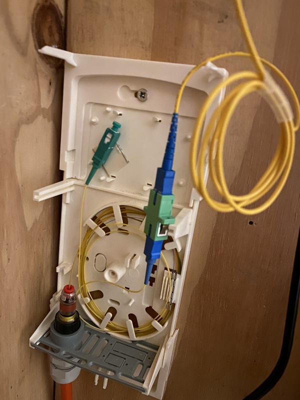

  • bjusterbaarlik
  • Registratie: December 2022
dsibma schreef op woensdag 6 december 2023 @ 12:01:
Nou, ik dacht alles goed geregeld te hebben met de overstapservice naar Solcon. Vanochtend is de verbinding echter al opgeleverd, terwijl er eind december pas een monteur van Guideon langs komt. Ik was in de veronderstelling dat deze monteur ter plaatse de boel zou installeren en dan door zou kunnen geven dat alles klaar is voor de overgang, maar zo werkt het kennelijk niet.
Heb de benodigde apparatuur van Solcon al wel in huis, alleen lijkt daar ook een nieuwe FTU bij te zitten. Zou ik de oude FTU van Tweak ook gewoon kunnen blijven gebruiken? In dat geval zou ik alles zelf wel aan kunnen passen lijkt me.
Weet je wel zeker dat je een FTU hebt gekregen?
Maar foto's zeggen meer dan 1000 woorden. ;)

  • dsibma
  • Laatst online: 28-10 15:11
bjusterbaarlik schreef op woensdag 6 december 2023 @ 12:21:
Zal vanavond even kijken, constateerde het vanochtend net voor ik naar m'n werk moest. Maar zijn FTU's in principe universeel? Of zijn er allemaal verschillende varianten, afhankelijk van welke providers en protocollen er gebruikt worden?

Momenteel zit ik bij Tweak op een AON verbinding met een FritzBox 5490 waarbij de glasvezel direct in de FB gaat maar nu wil ik deze gaan vervangen voor een UDM SE en verbinden middels een SFP module.
Volgens de specificaties die Tweak aangeeft zou volgens mij een DrayTek SC SFP BiDi RX 1490/1550 nm - TX 1310 nm moeten werken.
Echter heb ik een pre-order geplaatst bij Freedom met belichting FiberOperator die dit deel van COA-netwerk overneemt hier in Enschede.Gaat deze SFP module werken voor beide providers?
Freedom geeft de volgende informatie
Type Fiber: singlemode Fiber (9/125) met SC/PC connector (blauw), SC/APC (groen) of LC/APC (groen)
SC/PC connector wordt gebruikt bij de FRITZ!Box 5490
Tweak geeft op haar website nog het volgend aan wat het een beetje onduidelijk maakt
KPN Netwerk NL / Reggefiber: afhankelijk van je adres een SC/APC of SC/PC stekker
Aangezien ik blauwe stekkers gebruik, is het SC/PC?
Afbeeldingslocatie: https://tweakers.net/i/2J2q6VTf8edj-VKRs_wHrseEs1Q=/x800/filters:strip_icc():strip_exif()/f/image/KwkyMn5OW6OK3fTYaOakKXHS.jpg?f=fotoalbum_large
  • BurnerT
  • Laatst online: 28-10 20:43
Daar had eigenlijk een blauwe connector tussen gemoeten. nu heb je 2 vlakke vezels op een afgeschuind koppelstuk
Afbeeldingslocatie: https://tweakers.net/i/OXpyoA-hJ0swhYKjdkNgJypplcg=/full-fit-in/4000x4000/filters:no_upscale():fill(white):strip_exif()/f/image/RRXtQ5g6DQ8S6Wh4dsmDruzn.png?f=user_large
Dit zal behoorlijk wat demping veroorzaken. Al zal het in de praktijk wel werken indien de afstand naar de pop niet al te groot is.
Je moet niet naar de connector type ernaast kijken het gaat vooral om de kleur. kleine stekker is sc = grote connector lc = kleine connector
je heb nu 2x sc-upc op een sc-apc koppelstuk

BurnerT schreef op vrijdag 8 december 2023 @ 00:54:
Een koppelblokje is voor SC/PC en SC/APC technische hetzelfde. Dit werkt prima, als beide connectoren maar hetzelfde zijn.

Ik ben gisteren overgegaan naar Onvi, twee dagen eerder dan gepland is de patch overgezet in de wijkcentrale. Ik maak nu gebruik van de "groene" vezel, was bij Tweak de blauwe.
Genexis gesloopt (electronica eruit), Patch-kabel via koppelbus naar de ZTE GPON "doos" vervolgens de Fritz 7530 aangesloten en had binnen enkele minuten een werkende verbinding.
Verder de Amino vervangen, verliep eveneens zonder problemen.
Wat nog open staat is de vaste telefonie, blijkbaar is deze niet te porteren voor de "officiële" datum. Dus morgen nog even afwachten.
Als alles werkt dan ga ik de 7530 van Onvi vervangen met mijn eigen 7590 AX.
Up/Down bekabeld gemeten ~930/870
