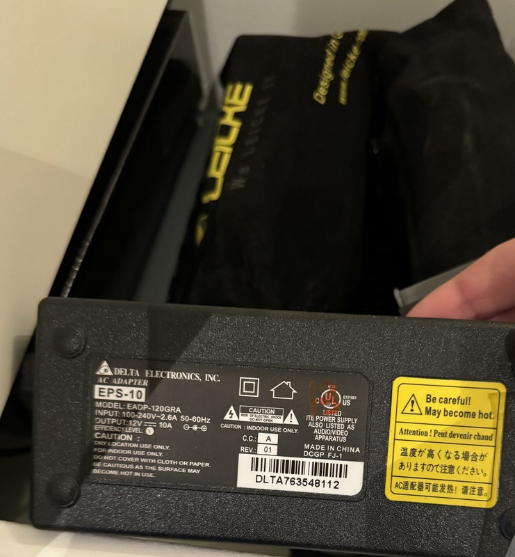

Ik wil mijn adapters uit China vervangen voor betrouwbare adapters. Wat is jullie ervaring met Leicke? Ik vind de kabels wat dun. Eerste foto is een adapter uit China. Tweede foto ook, maar dan via Leicke ;)
Afbeeldingslocatie: https://tweakers.net/i/WV8_HQNMtL2GijJI1uTwSAh55Sk=/800x/filters:strip_icc():strip_exif()/f/image/W4qc30YsXRbXY2uz9jSz6YZP.jpg?f=fotoalbum_large
Afbeeldingslocatie: https://tweakers.net/i/LDxdvyJtnwYf-WCEA4hQO1Mx8fQ=/800x/filters:strip_icc():strip_exif()/f/image/Us0wc1Mt6IE3aMYn06mVv5Ce.jpg?f=fotoalbum_large
Wat is jullie ervaring met Leicke? Ik vind de kabel zo dun voor 120W.
Leicke is wel goed maar zoals je kunt zien wordt het ook in China gemaakt. (P.R.C. = Chinese volksrepubliek)
120w is 6.32A bij 19v en dat kan al over een 18AWG draad. Staat er een aderdikte op de kabel?

Uszka schreef op maandag 4 december 2023 @ 17:44:
De Legion GX kreeg ik een paar weken geleden nog thuis gestuurd. De Golden Green is iid al een tijd EOL.
Het is de bedoeling dat het 'veiliger' is dan een replacement AC Adapter uit china.
18 AWG staat op de kabel

TumTum schreef op maandag 4 december 2023 @ 18:36:
18AWG is genoeg. Daar kan veilig continue 7A overheen.
Wat is er niet veilig aan de oude adapter dan of zit het meer tussen je oren?

Uszka schreef op maandag 4 december 2023 @ 18:38:
Het is een adapter die is meegeleverd met mini pc’s uit China. Ik vertrouw die niet 100% en dat is meer een gevoel. Ik weet niet of Leicke veel beter is. Maar ik zit liever safe.

Die Leicke kan net zo goed uit dezelfde fabriek komen als de Chinees. Dat weet je pas als je het open maakt. Als je helemaal safe wilt zitten haal je een adapter van Acer, Asus, Delta, FSP of Seasonic. Die hebben ook 19v, 120w/135w adapters,

TumTum schreef op maandag 4 december 2023 @ 17:24:
Een goede adapter kun je ook in NL kopen. Oa bij replacedirect.nl

Hackus schreef op maandag 4 december 2023 @ 19:30:
Deze heb ik in via Amazon gekocht. Meerdere stuks. Vooral omdat Leicke voldoet aan alle veiligheidsnormen (voor zover ik kan zien).

Lijkt me niks mis mee. Je merkt vanzelf wel of de kabels heet worden tijdens gebruik

Uszka schreef op maandag 4 december 2023 @ 19:29:
Dat ben ik met je eens. Deze adapters zijn ‘relatief’ betaalbaar en voldoen aan de veiligheidsnormen. Die kon ik ook terugvinden op de website van Leicke. Het is en blijft een gok. Maar ik wil voorkomen dat de goedkope adapters in de brand vliegen.
Uiteindelijk moet je ze idd openmaken om het te zien, maar met alle certificeringen geloof ik het wel. Voor mij is het merk relatief nieuw. Dus geen ervaring mee.
Daar wil ik aan toevoegen dat ik vooral Delta adapters heb gekregen. Maar ik betwijfel of het ‘echte’ Delta adapters zijn. Ik heb ook Leicke 12v 5a adapters gekocht voor intel routers en een zwaardere om de adapter hieronder te vervangen. Er staat Delta op, maar geen CE RoHS etc. helemaal niets.
Afbeeldingslocatie: https://tweakers.net/i/gFI1WMTBEHwbDQDphffNwCZD-l4=/x800/filters:strip_icc():strip_exif()/f/image/pLG1hkJVt9x3Cuw2jCBoUhPT.jpg?f=fotoalbum_large

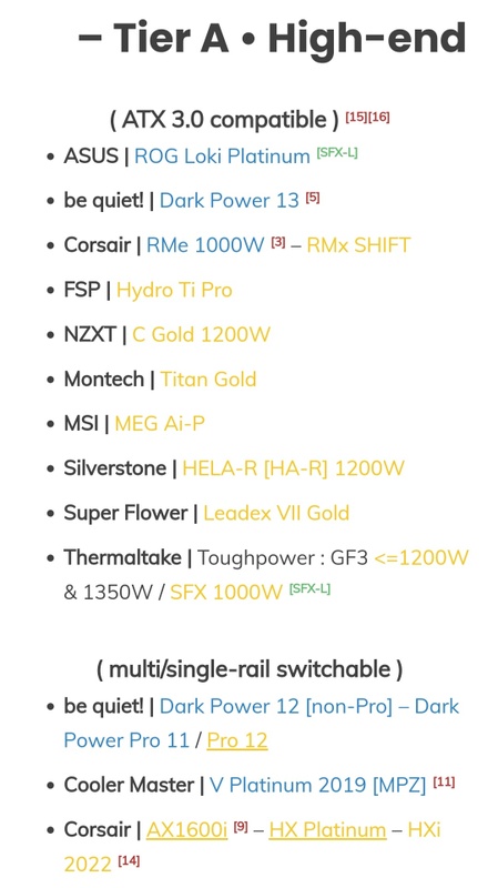

Heb een vraag welke van deze 2 is nu de betere voeding vwb kwaliteit cq specs ? @Hackus @Verwijderd ?
1 ) uitvoering: Thermaltake Toughpower GF A3 Gold 750W - TT Premium Edition
2 ) uitvoering: Corsair RM750x SHIFT ATX3.0
De 2de kan ik NU kopen via Amazon voor €93 incl. verzenden ( mbv een €5 coupon )
  • Uszka
  • Registratie: Maart 2018
  • Laatst online: 10:02
WiLLoW_TieN schreef op donderdag 28 december 2023 @ 17:25:
De Corsair, mits deze in je behuizing past.
  • WiLLoW_TieN
  • Laatst online: 08:33
Uszka schreef op donderdag 28 december 2023 @ 17:58:
Je doelt dan op de beter geplaatste aansluitingen?
  • Uszka
WiLLoW_TieN schreef op donderdag 28 december 2023 @ 18:05:
Het is maar wat je beter noemt maar het gaat idd over de positie van het modulaire bord en de extra ruimte die het vraagt in de behuizing.
  • WiLLoW_TieN
Uszka schreef op donderdag 28 december 2023 @ 18:14:
In de 2 kasten die ik bezit gaat dat passen...net gecheckt.
1 ) uitvoering: Corsair Carbide Series 270R Closed
2 ) uitvoering: Sharkoon TG5 Glass Green
Volgens mij is het wel een ruim oke voeding... 🤔
Dit ; https://cultists.network/140/psu-tier-list/
Afbeeldingslocatie: https://tweakers.net/i/-cxTfvTnDeq_Jj7zUPB8MONf3pc=/x800/filters:strip_icc():strip_exif()/f/image/2ks4RT9ARlULkbEXiH55LHRV.jpg?f=fotoalbum_large
[ Voor 29% gewijzigd door WiLLoW_TieN op 28-12-2023 21:06 ]
