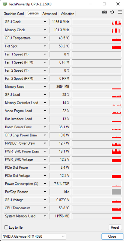

Is een RM850x voldoende voor een rtx 4090?
Ik heb wat tests gedraaid maar kan het eerlijk gezegd niet zeggen..
3dmark run: https://www.3dmark.com/3dm/80911041
Wat screens van de pc's sensors.
Afbeeldingslocatie: https://tweakers.net/i/yExL4Poo_lsXoZL5m357G1tezik=/full-fit-in/4000x4000/filters:no_upscale():fill(white):strip_exif()/f/image/ar85ImGpzDykFiisCXpQgKte.png?f=user_large
Afbeeldingslocatie: https://tweakers.net/i/cF1vvmk4wH8OfdE6JjopNawwJ4g=/full-fit-in/4000x4000/filters:no_upscale():fill(white):strip_exif()/f/image/7OBPh1nPwtoRUXgEKImhS7Ep.png?f=user_large
Afbeeldingslocatie: https://tweakers.net/i/wP-KAKo19mGEhIWm3sb_I1LlHB8=/x800/filters:strip_exif()/f/image/YRGFYs679njj9qj7aV3NjojY.png?f=fotoalbum_large
Toegevoegd:
Op de Nvidia's alt + R shortcut krijg je wat statistieken te zien en daarbij zag ik max wattage van 370-380 watt ongeveer in de 3dmark benchmark.
Ook staat op de HWmonitor screenshot "Reliable Voltage Limit" die staat tijdens zowel een game en benchmark op 1. Rest blijft hetzelfde, zover gezien.

Prime95 SmallFFT op de cpu en tegelijkertijd Furmark op de gpu laten draaien.

PC blijft aan maar in HWmonitor staat er nu Power Limit = 1
Dus.. Nieuwe PSU? :P

Als het niet uit valt is het goed. Ik zie eerder een probleem bij de temperatuur van de cpu al is Prime95 SmallFFT wel een extreem zware belasting.

Kan ook door FurMark getriggered zijn sinds alle GPU's daar een beveiliging voor hebben in de driver of firmware 5+ jaar geleden! ;)

Ik zie ook zo geen probleem. Hij heeft in een benchmark 99% van zijn capaciteit gehaald en ook geboost naar 2805, dus dat lijkt allemaal goed.
Als je een game benchmark draait zoals bij Forza Horizon 5, komt de FPS dan beetje overeen? En is de pc stabiel?

Nee, het betekent dat de kaart niet meer kan trekken door beperkingen in de kaart zelf. Er is niet voor niets een slider om de power limit te veranderen in overclock tools zoals o.a. MSI Afterburner. ;) Zie het als een auto met begrenzer. De motor kan wel sneller, maar deze wordt beperkt zodat je niet te hard rijdt. ;)

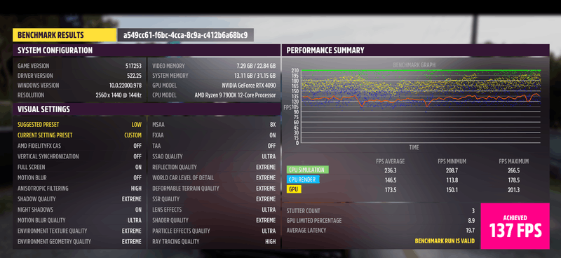

Senaxx schreef op vrijdag 14 oktober 2022 @ 05:11:
Net even gedownload en gedraaid en hier is een resultaat:
Afbeeldingslocatie: https://tweakers.net/i/TLFmfT5SVrH-BhzNKdD53nY7OKc=/800x/filters:strip_exif()/f/image/UD7IiC6MerX5KmnyqT9DcrRK.png?f=fotoalbum_large
Ik kan niet zo snel vinden om het te vergelijken als dit wel klopt.
