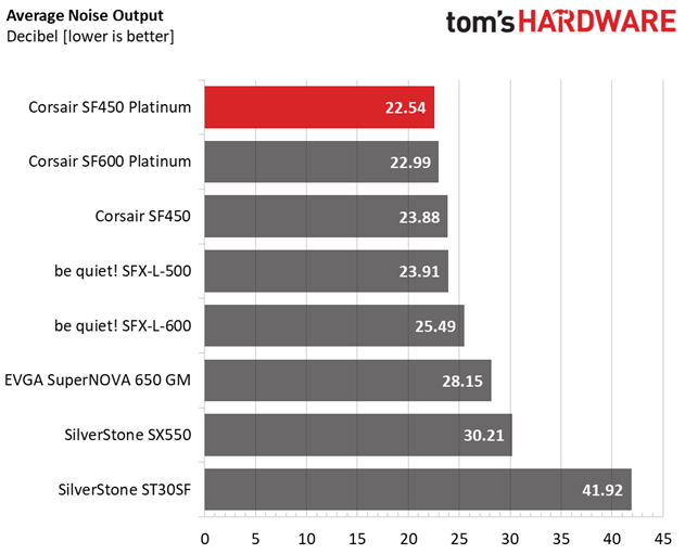

ZakKa.dev schreef op zondag 15 maart 2020 @ 20:45:
Daar wil ik zeker rekening mee houden, vandaar de keus voor de corsair sfx. Ken je een stillere?
https://cdn.mos.cms.futurecdn.net/Ui2a448ropnGVoEHjEZpb9-650-80.png
https://cdn.mos.cms.futur...GiJDFPRPNBC8G4-650-80.png
ik ben er bang voor dat SF Platinum het stilste is wat je op dit moment kunt vinden, gemiddeld gezien
  • ZakKa.dev
  • Laatst online: 12-11 09:21
Maar het verschil tussen in geluid tussen de 'normale' sf en de platinum is verder niet zo spannend toch? die ene 1/2 decibel? :*)
  • lukesavenije
  • Registratie: Mei 2019
  • Laatst online: 07-11 14:34
ZakKa.dev schreef op zondag 15 maart 2020 @ 22:31:
van wat ik heb gehoord is de fancurve op de platinum iets minder agressief, dus als je het budget ervoor hebt is het zeker aan te raden
maar in mijn ogen is de SF Gold nog steeds een van de beste SFX units op de markt op dit moment, samen met de EVGA GM (FSP), Focus SGX en Ion+ SFX (Focus SGX)
Die zijn beter dan de EVGA, maar ze kunnen zich niet meten met de Corsair SF serie. Dus ook voor deze geld dat ze te duur zijn.
De verschillen zijn een SFX naar ATX bracket, iets hoger rendement, individueel gesleevde kabels en een betere fan controller. De SF450 Gold is echter al een zeer stille voeding, denk niet dat je de SF450 Platinum merkbaar stiller zou noemen.
