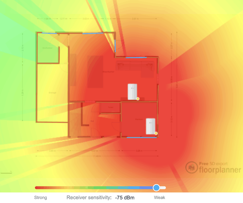

Ik heb sinds een tijd 2 EAP655 wall AP's, dit werkt verder erg goed. Eentje zit er in de muur van de woonkamer en de andere vrijwel recht er boven op een slaapkamer. Dus aan 1 kant van het huis. Op de boven etage en zolder prima bereik.
Maar beneden aan de andere kant van het huis merk ik dat ik in de keuken al flink wat bereik inlever. In de tuin is het allemaal net wel net niet. Mijn telefoon schakelt telkens tussen wifi en 4G.
Nu had ik nog een oude Fritzbox 1750E repeater liggen en als wireless bridge ingesteld in de bijkeuken. In de tuin prima bereik en snelheid. Maar ik merk dat ik nu in de keuken en woonkamer dat mijn telefoon regelmatig even 'hangt' van wat moet ik nu kiezen qua wifi. Roaming werkt niet echt als je 2 totaal verschillende apparaten voor je wifi hebt.
Het handige van de 1750E is dat je hem in de stopcontact kunt stoppen. Volgens mij is er in de Omada serie geen AP die je als het ware in het stopcontact plugt?
Ik wil eens gaan kijken of het met een Omada AP via een wireless bridge toch beter gaat werken. Ondersteunen alle Omada AP's dat? Helaas heb ik geen UTP liggen in de keuken of bijkeuken, dus het moet wel draadloos en dan met een poe injector ofzo. Iemand hier ervaring mee?

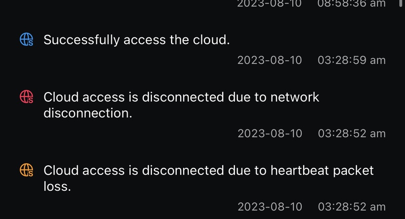

Inspectie van de OC200 log geeft wat interessante info:Mini-me schreef op zondag 9 juli 2023 @ 00:57:
Log zou naar mijn NAS moeten worden gestuurd, ik ga eens kijken. Goede tip!
- in de dagen voorafgaand aan het wegvallen van de OC200 kreeg ik al herhaaldelijk log meldingen van groepen apparaten die tegelijkertijd hun verbinding verloren. Bijvoorbeeld twee van de router clients vallen weg, een paar seconden later enkele clients van de main PoE switch en weer wat later ook sommige devices die verbonden waren met een van de drie APs achter de switch. Na een tiental seconden komt dan de melding dat de betreffende EAP245, switch en router weer connected zijn (maar nooit een disconnect melding gehad
- na verloop van tijd lijken alle clients periodiek collectief te worden gedisconnect en komen ze weer terug. Echter, de OC200 is niet meer benaderbaar vanaf extern (router WAN poort niet opnieuw verbonden? hier zie ik geen log entry van).
- Ik zie de volgende entries regelmatig verschijnen:
- The LAN IP address/mask of [osw:<<mac address>>:Switch] were changed to 192.168.1.2/255.255.255.0.
- Failed to readopt [osw:<<mac address>>:Switch] automatically.
- [osw:<<mac address>>:Switch] was connected.
Echter, deze problematiek lijkt op een willekeurig moment te gebeuren en het lijkt me sterk dat ik een dagelijkse reboot moet doen om een installatie van 750+ euro betrouwbaar te laten werken. Dus iedere hint van jullie kant is welkom.

Ik kreeg net de melding dat m’n oc200 offline ging en paar seconden later weer online
De oc200 heeft zichzelf niet gereboot zie ik
Dit zie ik in het logboek wat kan dat zij geweest ?
Gister is dit wederom gebeurd
Nog een andere vraag;MarioMark1541 schreef op woensdag 2 augustus 2023 @ 11:57:
Iemand een idee ?
Omada OC200 verbonden aan zyxel router met daaraan APs

Devices gaan dan ook even offline zo lijkt het
Bij mij stond de dhcp server setting ook aan. Terwijl de kpn router dit doet. Maar als een ander niet omada component de dhcp doet zou ik het uitzetten.
De gemiste heartbeat kan van alles zijn denk ik. Kan ook aan je kabels liggen.
[ Voor 39% gewijzigd door Mr_gadget op 03-08-2023 11:07 ]
Hmm de UTP kabel naar oc200 bijvoorbeeldMr_gadget schreef op donderdag 3 augustus 2023 @ 11:02:
Kan het ook een IP conflict zijn ?
Ik heb ip adres van omada vastgezet via DHCP lease en vast gezet in zyxel en static gemaakt in Omada ditzelfde geldt voor de accespoints of is dat niet nodig ?
Omada is verbonden met TP link Poe switch
Of zelfs je externe coax…MarioMark1541 schreef op donderdag 3 augustus 2023 @ 11:13:
IP of MAC adres conflict kan ook de oorzaak zijn maar niet heel aannemelijk.Kan het ook een IP conflict zijn ?
Als de DHCP server betrouwbaar werkt is het toekennen van een static IP een overkill maar kan geen kwaad.
Je kunt de OC200 ook proberen te voeden met een USB kabel en afwachten of het opnieuw gebeurt, om de PoE uit te sluiten.Omada is verbonden met TP link Poe switch
HmmMini-me schreef op donderdag 3 augustus 2023 @ 11:25:
Ik heb alles nieuw gekocht (poe switch en Omada apparatuur )
Nieuw betekent niet dat het perfect is. Mijn setup krijgt een wekelijkse geschedulede power cycle omdat de router of switch na verloop van tijd hun clients lijken te disconnected en raar online offline gedrag veroorzaken. Al mijn vorige budget routers hadden dat nooit nodig en werkten naar behoren.MarioMark1541 schreef op donderdag 3 augustus 2023 @ 13:27:
Hmm
Mijn opmerking was meer om uit te sluiten dat het idd een voedingsprobleem is (poe vs ext) zodat je je kunt richten op kabels of configuratie.
Ik snap je hoor …Mini-me schreef op donderdag 3 augustus 2023 @ 16:39:
Maar desondanks blijft t gek dat t random gebeurd

Binnenkort verhuizen naar een huis waar nog niets hangt qua netwerkapparatuur. Het huis heeft gelukkig in zowat elke kamer een UTP wandcontactdoos die allemaal uitkomen in een serverrack in de kelder (Waar ook de internetaansluiting binnenkomt). Deze kunnen dus gemakkelijk voorzien worden van POE.
Ik twijfel nu dus tussen de omada-wall modellen in 3/4 kamers te plaatsen of om toch te schotels te gebruiken en deze plat in een kast te leggen of schuin tegen de muur te monteren (Plafondmontage met opbouw UTP kabels wil ik niet).
EAP655-Wall ziet er momenteel de 'beste' uit, al is het mij niet geheel duidelijk als deze in vergelijking met schotels fatsoenlijke dekking hebben...
Het huis ziet er ongeveer zo uit, waarbij de rode pijltjes de oriëntatie zijn van de gelijkvloerse UTP dozen , de blauwe omlijning/pijltjes zijn de ruimtes van de bovenverdieping.
/f/image/b3zNKSfk6gWDKgOBCZeEaBLD.png?f=fotoalbum_large)
Tips/ervaring met de EAP655-Wall in een soortgelijke omgeving? Is er voldoende dekking of kan ik toch beter met schotels tegen de muur werken gezien deze meer zendvermogen hebben? Uitzicht maakt mij niets uit - Ik kan zelf schotel mounts maken over de contactdozen met een 3D printer.

De wall modellen zijn meer dan adequaat hoor. Ik heb een soortgelijke situatie en met 2 wall modellen (een aan elke kant van het huis) heb ik de volledige verdieping van prima verbinding voorzien. Maarja, het hangt natuurlijk erg af van je muren hoeveel signaalverlies je hebt.
@Michiel95 - mijn 0,100 Euro:
Begin met de aanschaf van een router, een controller, een switch met 8 PoE poorten en een wall AP. Gebruik die set om die ene wall AP en de Omada controller te bepalen hoe de optimale situatie eruit zou kunnen zien. En schaf op basis daarvan een of meerdere aanvullende AP's aan.
Met de Omada controller kun je metingen en simulaties doen om te bepalen wat de optimale inrichting is. Zoals @Tularis als aangeaf wordt dit grotendeels bepaald door het signaal verslies van de binnen-, de buitenmuren en de ramen - aannemende dat je buiten in de tuin ook "iets" wil hebben.
Met 8 PoE poorten heb je altijd genoeg vermogen voor AP's - en zonder dat die switch erg warm wordt (hoewel dat in een kelder geen probleem zou mogen zijn - ook niet bij een warme zomer).
Of je meer poorten nodig hebt (PoE of anderszins) hangt af van de rest van de spulleboel - denk aan camera's en VoIP telefoons. Maar dat weet je zelf het best... gok ik...

@Michiel95 paar extra centjes na de wijze adviezen die al gegeven zijn:
- als je toch opties voor montage hebt, doe wat pro's doen - koop wat exemplaren, plug ze in en ga meten. Je wilt namelijk niet te weinig bereik, maar te veel AP's helpen je ook niet.
- plafondmodellen moet je horizontaal houden. Ervaring mee dat als je ze uit gemakszucht verticaal houdt het voor bereik en prestaties niet enorm helpt.
- muurmodellen zijn daarin best wel sexy, zeker ook omdat er versies zijn met ingebouwde switch. Kun je wifi dingen doen en je houdt nog UTP mogelijkheid over ook!
Als ik dus veel UTP muuraansluitingen gehad zou hebben zou ik meer met de muurmodellen gedaan hebben. Heb nu ons 200m2 huis voorzien van een AP op elke verdieping en een muurding in de garage en een extra aan het andere einde van de woonkamer voor de tuin. Kijkende naar bereik en performance gebruiken we feitelijk maar 3 van de vijf AP's - de andere twee pikken maar incidenteel een client op. Had ik dus met een site survey best wel beter kunnen doen.

Ik heb inderdaad al eens zo'n simulatie gedaan in de controller en dat zag er wel oké uit (EAP615 wall, de EAP655 wall is niet beschikbaar in de controller simulatie)... maar hoor het liever van mensen die zulke toestellen in gebruik hebben. Ik heb tot dusver enkel met de schotels gewerkt (EAP610 en 670) dus daar ken ik het bereik wel wat van, de wall modellen zijn een zwart gebied voor mij. Dekken ze enkel een paar meter in de ruimten waar ze geplaatst worden of kunnen ze ook wel door één muur heen?Airw0lf schreef op vrijdag 4 augustus 2023 @ 16:10:

@Michiel95 - ik heb één 650 Wall voor de benedenverdieping. Zelfs in de laagste stand en vanuit de meterkast is er een prima dekking tot op zo een meter of 3-4. En dat is dan met twee tussenmuren (van kalkzandsteen).
Voor de uithoeken van de woning heb ik nog twee schotels in gebruik - type EAP245.
Ook die staan in de laagste stand voor de 2.4-Ghz band - en op midden voor de 5-Ghz band.
In Omada heb ik aangegeven dat alles bij voorkeur via de 5-Ghz band loopt.
Mesh gebruik ik nergens - alle 3 de AP's zijn bedraad aangesloten.

@Michiel95 Ik heb de 615-Wall voor de hele benedenverdieping, waar ook nog eens 3 toestellen bekabeld achter hangen (kwam heel goed uit aangezien die vlak naast de TV/Receiver/Android TV hangt) en die dekt vlotjes de hele benedenverdieping.
Op de eerste verdieping hangt aan de achtergevel ook een 610-Outdoor, die blijkbaar wel een stuk harder uitzendt want veel van mijn indoor clients prefereren deze. (Moet nog eens wat spelen met de power settings).

Fijn om te horen. Vooral omdat ik zie dat de 615-Wall een uitzendvermogen heeft van 23dbm heeft en de 655-wall 27dbm.iqcgubon schreef op maandag 7 augustus 2023 @ 11:05:

Inderdaad. Maar ik kon voor mezelf de meerprijs niet echt verantwoorden. De 615 staat nu zelfs niet op vol vermogen uit te zenden (aangepast door die AI WLAN Optimizer).Michiel95 schreef op maandag 7 augustus 2023 @ 15:10:

Een wekelijks reboot schedule aanmaken dat iedere week je probleem net voorkomt?MarioMark1541 schreef op vrijdag 11 augustus 2023 @ 09:51:
Helaas gister weer een disconnected issu
Na 9 dagen kwam de melding weer
Ik heb de utp kabel al vervangen van Oc200 naar switch
Iemand nog opties / vergelijkbaar iets gehad
Haha dat zou toch niet moeten …Mini-me schreef op vrijdag 11 augustus 2023 @ 10:51:
Ik zie in de log bestanden de volgende melding +_ om de 5 seconden
Weet iemand wat dit is / kan zij. ?
facebook:
08-10-2023 23:59:34.262 WARN [quartzSchedulerWorker-1] [] c.t.s.c.s.c.TaskExecutorService(60): receive scheduled event with identity (clientfacebookv2periodverify, null) but did not execute because corresponding handler clientfacebookv2period_verify doesn't exist
facebook:
Gebruik je Facebook authenticatie op je guest network?MarioMark1541 schreef op vrijdag 11 augustus 2023 @ 13:23:
facebook:
Sinds een tijdje wordt aangekondigd dat de service stop wordt gezet. Misschier is het nu zover?
Support had het ook over eventueel iets van memoryMini-me schreef op vrijdag 11 augustus 2023 @ 13:29:
Dat ben in helemaal met je eens.
Misschien een tijdje uitproberen en vergelijken. Lost dat je probleem op, dan zit er misschien ergens een memory leak in de firmware die door jouw settings wordt getriggerd. Zo niet, dan zet je dit weer uit?
Hoe los ik dat op want ik krijg ook af en toe de meldi nog log file full
Hallo,
Ben voornemens om ons thuisnetwerk een upgrade te geven en kwam via via bij TP Link en Omada uit.
Zit nog wel met wat vragen omdat mijn eigen netwerk kennis vrij minimaal is en hoop hier eigenlijk wat meer richting te vinden.
Use case - wensenlijst;
- Minder afhankelijk zijn van de ISP router (zodat je makkelijker kan switchen;
- Betere dekking door de woning & tuin en geen fan van powerline of "range extenders";
- Meerdere AP's maar slechts 1x hoeven te verbinden met een netwerk SSID? (mesh???);
- Een netwerk basis neerleggen welke schaalbaar/eenvoudig uitbreidbaar is (extra AP's, wifi/bedrade camera's, toekomstig smart home apparaten, etc..);
- Complete setup moet eigen en "verhuisbaar" zijn in geval we willen verhuizen;
In elke kamer hebben we momenteel 2 bedrade (cat 5E) internet poorten zitten, het idee is om 1 port van PoE te voorzien en de ander zonder PoE (vanuit meterkast).
Lijstje hardware zo ver:
WAN router: TP-Link R605 uitvoering: TP-Link TL-R605 SafeStream Gigabit Multi-WAN VPN-Router
Controller: TP-Link Omada Cloud Controller OC200 uitvoering: TP-Link Omada Cloud Controller OC200
(optioneel, zie hieronder)
PoE switch: TP-Link SG1016PE uitvoering: TP-Link TL-SG1016PE
Access Points: TP-Link EAP650 uitvoering: TP-Link EAP650
(3 stuks, 1 op elke verdieping, compacter/sneller dan 610 maar toch "Wifi 6")
Camera: TP-Link Tapo C200 uitvoering: TP-Link Tapo C200
Totale kosten zo'n 700e, of haal ik een Mesh set Deco X60/XE75/XE5300 om hetzelde te bewerkstelligen, waarschijnlijk een stuk minder programeer werk, waarschijnlijk helft van het geld?
De vraagtekens waar ik mee zit en eigenlijk meer expertise van jullie ervaringsdeskundigen in zoek:
- Welke setup zouden jullie mij adviseren voor mijn usecase DECO of zoiets als bovenstaande?
- Zijn er nog bepaalde pro's con's die ik overweging moet nemen?;
- Gaat een particulier (huis, tuin en keuken-gebruik) het verschil merken tussen Wifi 6 of 6E of 7?;
- Moet je per apparaat instellen of ze 2.4 Ghz / 5 Ghz gebruiken? (wat is nut in het verschil?);
- Wat is het voordeel van een 6 Ghz band en maken veel apparaten daar gebruik van?
- Gaat dat roamen tussen de access points automatisch, pakt je mobiel automatisch het dichtbijzijnde AP;
- Wat is het nut van VLAN's en wanneer heb ik het nodig qua use case?;
- Verwacht een Synology DS423+, hoe zijn de ervaringen met Omada software controller op de NAS?;
- Draait de controller op de DS of moeten alle schijven daar 24/7 voor blijven draaien?;
- Voor mijn gevoel zou je de Omada controller (/Omada controller op Synology) rechtstreeks op de router R605 moeten aansluiten, maar in de tutorials zie ik dat men de controller veelal op de Switch aansluit - waarom?
(dit kost je toch een poort vd switch en je wil het netwerk toch vanuit het hoogste niveau "controllen")
- De Tapo wil ik eigenlijk gebruiken als "babyfoon"... opslaan van beeldmateriaal, rechtstreeks op de NAS is volgens mij niet mogelijk? Ervaringen met het gebruik van een app op de Synology (Surv Station)?
- Zijn er mensen die dit - tegen kleine vergoeding - kunnen (of helpen) instellen (ook controller op Synology)?
Ook kwam ik al de nodige Tutorials tegen, wat me waarschijnlijk enorm gaat helpen om eea in te stellen, zelf amper netwerk kennis;
- YouTube: Complete Home Setup with TP-Link Omada - Best Bang for Your Buck Ent...
- YouTube: TP-LINK OMADA - Comprehensive Setup Guide (2023) HOME NETWORKING
- YouTube: How to Set Up the Whole Network of Gateway, Switches, and EAPs Using...
Sorry voor de lap tekst en de hoeveelheid vragen, er zijn zoveel mogelijkheden... alvast dank voor jullie input, tips & tricks!!!
@RegurBellej - Als je 3 of meer vlans hebt is Omada handig(er) dan niet-Omada.
Idem voor 3 of meer locaties waarvan je netwerk beheer moet doen; dit i.v.m. de inzet van VPN tunnels. Maar hier lees ik niets over terug in jouw post.
Met Omada zijn de vlans en VPN's eenvoudig te configureren. En je kunt vanuit een punt de ACL's instellen.
Met vlans maak je het voor een hacker lastiger om erachter te komen waar welke apparaten zitten. Met in het verlengde ACL's over vlans heen die de bijbehorende ongewenste verkeersstromen blokkeren.
Maar als je hier allemaal geen gebruik van maakt maakt het eigenlijk niet zo gek veel meer uit.
