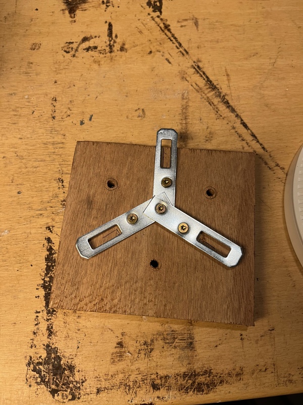

Ik was het mounting bracket van de EAP650 kwijt. Al Googelende zag ik zo 1-2-3 niet hoe/of dit onderdeel los te bestellen was, en wilde ook niet wachten tot na het weekend.
Dus zelf maar iets gefabriceerd, werkt prima!

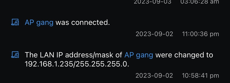

Gister leegbloeden weer de melding (zie afbeelding)
Alleen het gekke is en blijft dat naar mijn idee alle apparaten online blijven zowel bedraad als draadloos
Is dit niet een bug in OC200
Ik krijg ook geen pushmelsing dat de controller offline is oid , want dan zou ik die ook moeten krijgen lijkt mij?
Ik raad je aan een topic te starten op het TP-link forum want iets klopt er niet.

MarioMark1541 schreef op zaterdag 2 september 2023 @ 06:18:
Dit heb ik ook met de controller die bij onze Scouting staat, alsof er ergens in de lijn tussen het clubgebouw en de cloudservers van TP Link een firewall een verbinding dichtgooit ofzo. Internet in het clubgebouw blijft gewoon werken.
Thuis geen last van.
  • MarioMark1541
  • Laatst online: 14:10
Hmmbob schreef op zondag 3 september 2023 @ 10:42:
Precies dezelfde melding ?
Ook viel me nu wat op
Het accespoint in de gang heeft gister ook een melding gegeven van wisseling IP adres (terwijl onderstaand IP vast is toegewezen static in het AP) maar dat is het gekke in de modem van Tmobile heb ik via DHCP reservation een vast IP toegewezen en in het AP het IP statisch gemaakt
Waarom krijg ik dan deze melding
Het AP is ook opnieuw opgestart zo lijkt het want er staat nu 11 uur online Afbeeldingslocatie: https://tweakers.net/i/ceu7OWWy2XoPfHp3a5S9o31kgw8=/800x/filters:strip_icc():strip_exif()/f/image/bwtRJHFHrKszsrWvhjknZPMX.jpg?f=fotoalbum_large
Vandaag wederom deze melding
Nu duurde het vrij kort zoals te zien is
Blijft toch iets geks dit
Weet ook niet 100% zeker of apparaten allemaal online blijven
Afbeeldingslocatie: https://tweakers.net/i/pB5xWiaxsDF2-m1F8HQg3ifzXUU=/x800/filters:strip_exif()/f/image/ClEb785XfVCEV6CSp7H1QqRM.png?f=fotoalbum_large

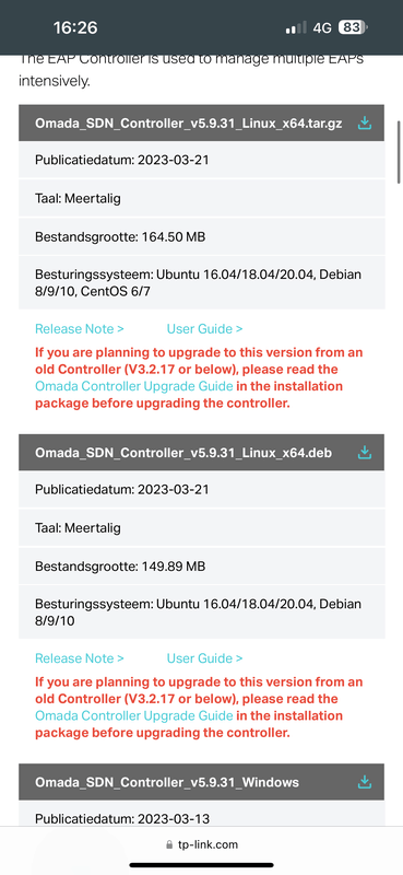

Welke versie moet ik downloaden dan ?
Je hebt een tar versie en deb file
Heb een OC200 V5.12.8 en eap650 V1
Afbeeldingslocatie: https://tweakers.net/i/87RXI8QPhlU922pbgXXThHHxW_s=/x800/filters:strip_exif()/f/image/UwKjbvpuzPHY6clUROcCJrsL.png?f=fotoalbum_large
En excuus ik klikte inderdaad op controller versie en niet die van de eap
[ Voor 23% gewijzigd door MarioMark1541 op 18-09-2023 19:05 ]
  • Mini-me
MarioMark1541 schreef op maandag 18 september 2023 @ 16:27:
De EAP beta firmware is voor controller versie 5.9 dus ik zou gewoon de laatste update van oc200 nemen die je via de webinterface ziet.
Let op: oc200 zit al op v5.12 terwijl de EAP nog op 5.9 zit!
  • MarioMark1541
Mini-me schreef op maandag 18 september 2023 @ 18:20:
Dus ik kan niet meer terug ?
M’n Omada oc200 draait ook op de beta omdat ik de lock to AP wilde testen vandaar… en de error logs disconnection cloud …
Maar wil de eap650 terug zetten naar de normale firmware
[ Voor 18% gewijzigd door MarioMark1541 op 18-09-2023 18:24 ]
  • Mini-me
Jawel, je kunt je oc200 gewoon terug naar 5.9 downgraden (sorry, ik zat in gedachten nog bij je vraag mbt beta firmware voor de EAP).
De versie die jij noemde, is voor de Linux software controller, niet de oc200!
  • MarioMark1541
Mini-me schreef op maandag 18 september 2023 @ 18:26:
Maar ik wil de EAP650 downgraden
https://www.tp-link.com/nl/support/download/eap650/
[ Voor 5% gewijzigd door MarioMark1541 op 18-09-2023 18:37 ]
  • Airw0lf
  • Laatst online: 11:50
Een downgrade doe je het best via een factory reset.
Waarna je via de webui van de EAP de gewenste firmware erop zet.
Hierna weer adopten met de controller.

  • MarioMark1541
Airw0lf schreef op maandag 18 september 2023 @ 18:48:
Volgens @Mini-me was dit niet mogelijk en kon ik direct de vorige firmware downloaden
