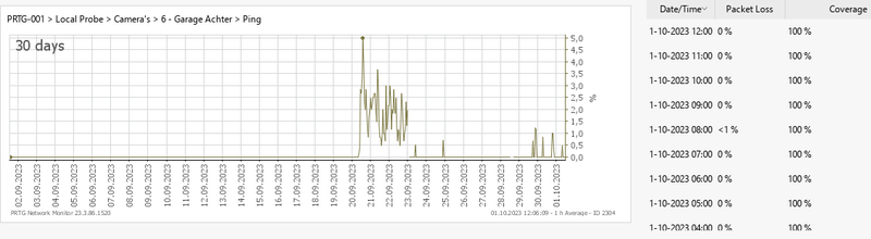

Dat het trager is klopt. In prtg is dat terug te zien
Afbeeldingslocatie: https://tweakers.net/i/pRFtmXusoqRtncAjZwTLvE2ZG4g=/800x/filters:strip_exif()/f/image/nG7CxCB2Rv6rHHpjMcT11lnC.png?f=fotoalbum_large
Nog veel erger. Packet loss ook
Afbeeldingslocatie: https://tweakers.net/i/-nI0QLbsJQiuu1ryWHnJTWAWirg=/800x/filters:strip_exif()/f/image/Eh5WC6v4SIQdkpGAhivAcUi7.png?f=fotoalbum_large
Hopelijk brengen ze snel een fix uit downgrade kan niet zonder verlies van de config :/
[ Voor 43% gewijzigd door RobbyTown op 20-09-2023 18:23 ]

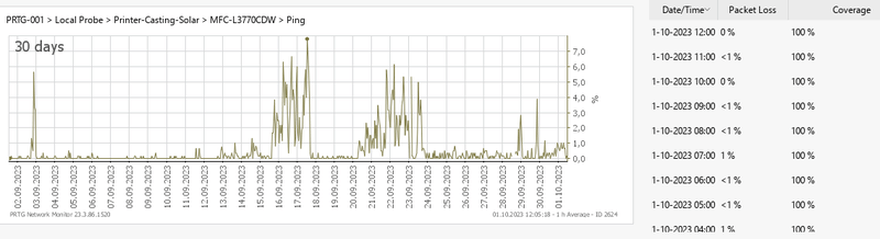

Mini-me schreef op woensdag 20 september 2023 @ 21:27:
Ik hoop dat dit speed en packet loss getallen zijn van de connectie met de controller, niet je hele netwerk?
Helaas wel. Ik update de controller en de router heeft problemen...
Afbeeldingslocatie: https://tweakers.net/i/trOsCBAX-2pwaBdCNbAzu6ZsepE=/800x/filters:strip_exif()/f/image/WzrvjbwjniYI8WRyUFMWGD1B.png?f=fotoalbum_large
en de van tp-link rest ook
Afbeeldingslocatie: https://tweakers.net/i/KXErZm3mbaYFBF0xZBt7yvEzDMw=/800x/filters:strip_exif()/f/image/j3kMGKmbntiNBgrEjYogXMoR.png?f=fotoalbum_large
Afbeeldingslocatie: https://tweakers.net/i/qrR1pykdrywburDWoOuWTZ9PeR0=/800x/filters:strip_exif()/f/image/sXKqMXeBtjid1l1Y1UTMzTcv.png?f=fotoalbum_large
een servertje niet
Afbeeldingslocatie: https://tweakers.net/i/cKqv2CGsDhj-tfp_Rf_t0z8oUuc=/800x/filters:strip_exif()/f/image/OyAmHPfALEq2ZXngKdb5EAVy.png?f=fotoalbum_large
Even de FW lokaal nog een keer installeren kijken als het packet loss fixt (ik hoop het).
Update de volgende ochtend helaas hetzelfde.
Word het weekend denk ik een downgrade en alle instellingen weer handmatig zetten 8)7 .
@TP-Link Misschien een idee om de uitrol te stoppen of een fix aan te bieden? OC200 v1 is het in elk geval geen succes.
[ Voor 20% gewijzigd door RobbyTown op 21-09-2023 08:04 ]

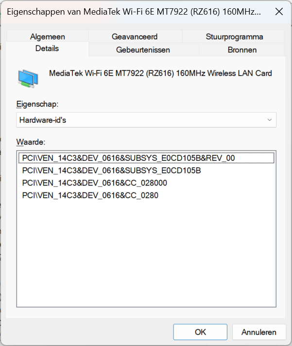

Als ik in de device manager kijk en volgens de online uitleg de informatie interpreteer dan zou hij 6 PCI-e lanes moeten gebruiken:
Afbeeldingslocatie: https://tweakers.net/i/Zdx8GjLDPmwvaqfP1XGdzooK_TM=/full-fit-in/4000x4000/filters:no_upscale():fill(white):strip_exif()/f/image/2lYqixcig2FchC3so5lZdzxi.png?f=user_large
https://robots.net/tech/h...ie-lanes-my-gpu-is-using/

Mmm - het enige wat het mij zegt dat er mogelijk 6 lanes gealloceerd worden door de driver.
Of die dan ook daadwerkelijk gebruikt worden is weer een ander.
Maar hoe dan ook - dit is behoorlijk off-topic - dus voor nu laat ik het hierbij... :z

Behalve dus het vermoedde dat het aan de netwerk kaart moet liggen en niet aan de AP en de rest van het netwerk aangezien ik bekabeld overal makkelijk de 1gbit/s haal.

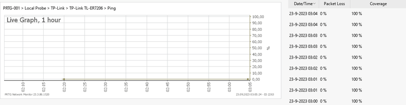

Zo het was het avondje / nachtje wel. Na alles te hebben gereset lijkt het erop dat packetloss voorbij is.
Afbeeldingslocatie: https://tweakers.net/i/vIdtnJlKp3nBGakSd9IYQheDZjg=/800x/filters:strip_exif()/f/image/DfpoBCAw5fK6nqE29qruPoGj.png?f=fotoalbum_large
Router versie heb ik ook gedowngrade naar versie 1.2.3 ik had 1.3.0 maar is op de tplink website niet te vinden.
Vreemde is ook SFP WAN is down terwijl ik gewoon internet heb. Router reboot maakt helaas geen verschil.

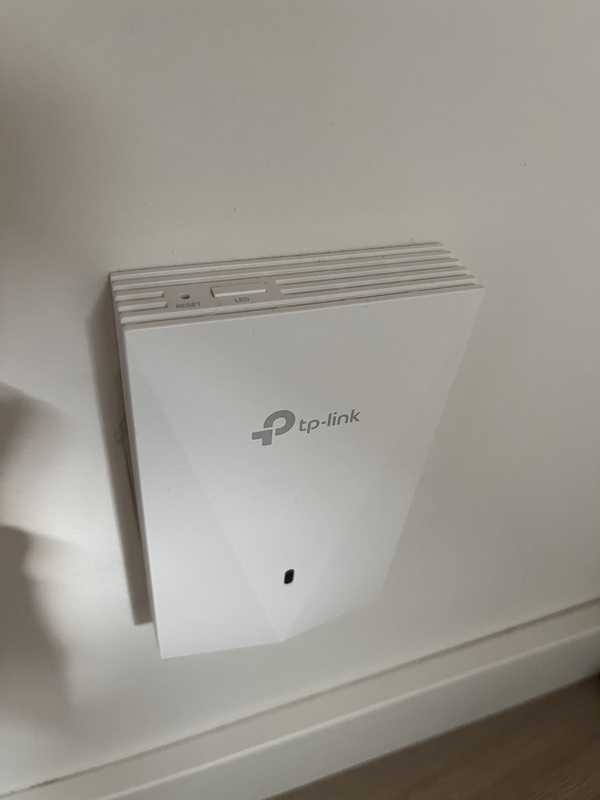

  • MarcoC
  • Laatst online: 16:23
RobbyTown schreef op zaterdag 23 september 2023 @ 15:06:
Heb je een foto hoe die in praktijk is gemonteerd?
Afbeeldingslocatie: https://tweakers.net/i/Z3b97hz02OZlDSJqf9zpVRr2_Vg=/x800/filters:strip_icc():strip_exif()/f/image/akMwJJj6XegupSd5dp1iy3oW.jpg?f=fotoalbum_large
Afbeeldingslocatie: https://tweakers.net/i/Pd4k0z1lrkPbk7B6rFyMv6TwTLY=/x800/filters:strip_icc():strip_exif()/f/image/KyulQGzHrgRyJ0r0CqRQnIlp.jpg?f=fotoalbum_large
Afbeeldingslocatie: https://tweakers.net/i/ZOfekenWYnNulYx8E4rkWBBSFY4=/800x/filters:strip_exif()/f/image/xM7bvkGKsiDXZWebdlMfRygF.png?f=fotoalbum_large

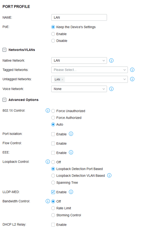

Ik zie wel een verschil bij de loopback. Eigen gemaakte vlan (private) staat die niet op Loopback Detection Port Based. Bij de default LAN wel. Zal denk ik niet veel doen. Heb maar 1 switch

@RobbyTown
Gebruik je 802.1X (Radius)?
Zet die anders eens van "Auto" om op "Force Authorized".
Beter om LLDP-MED uit te zetten - zou alleen iets zijn voor auto-config van VoIP apparaten - geen idee hoe-of-wat precies.
Maar zou het beeld kunnen vetroebelen omdat er een LLDP-bug in de Linux netwerk stack zit.
Tussen waar-en-waar zie je die packet loss eigenlijk?

  • RobbyTown
@Airw0lf 802.1X (Radius) staat uit
Afbeeldingslocatie: https://tweakers.net/i/4bRiKHx4xhEu5984Px-wZCh9SQk=/full-fit-in/4000x4000/filters:no_upscale():fill(white):strip_exif()/f/image/roUKLG7vt2T8BTGoJ8X46NEM.png?f=user_large
Zou graag willen alleen die profiels zijn view only. Elders dat vinkje uitkrijgen ik krijg het niet gevonden.
Afbeeldingslocatie: https://tweakers.net/i/JFFHtLYpLUN7aTIRfUAV1Bvx9bk=/full-fit-in/4000x4000/filters:no_upscale():fill(white):strip_exif()/f/image/fEL9NSXtSY1ptM3FKRI1qqze.png?f=user_large

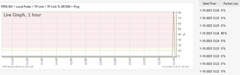

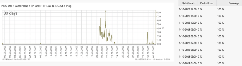

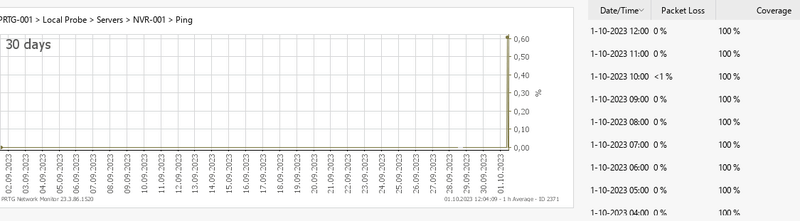

Switch naar PoE camera's en router. Van de camera's krijg ik deze melding (networkoptix)
RTP error in secondary stream ().
Als ik dan in de PRTG kijk exact die tijd zie ik ook packetloss op de switch.
Kijk ik naar packetloss naar de nas ook die heeft packetloss.
Hierbij een aantal screenshots. De extreme golf was direct na de OC200 fw update. Toen na x dagen reset gedaan het word rustiger zoals je kunt zien maar nog niet verholpen.
@Mini-me vanaf 0 alles weer ingericht op basis van screenshots van de toen reeds ooit opgebouwde instellingen, dus er geen backup config terug gezet.
Hoe alles verbonden zit
Afbeeldingslocatie: https://tweakers.net/i/ZchCn3yX1pCKIrWJYemsXpGF4h8=/800x/filters:strip_exif()/f/image/CY5tNJuQM6XCrkylxrEWYzJi.png?f=fotoalbum_large
Router
Afbeeldingslocatie: https://tweakers.net/i/ewumVxmA5mZi9A0cFfskghG8D6s=/800x/filters:strip_exif()/f/image/96CMlbXLVelyDDal9xBY4sfM.png?f=fotoalbum_large
Switch
Afbeeldingslocatie: https://tweakers.net/i/MDBrE8CIES2mq2oztjMROXRksNU=/800x/filters:strip_exif()/f/image/5kXTGouRKkb0H34AE3gdpMnt.png?f=fotoalbum_large
OC200
Afbeeldingslocatie: https://tweakers.net/i/BFK6Bsndkn2zFOIDDtYM73bi-1g=/800x/filters:strip_exif()/f/image/p2VoHZw1G4oJZvsmVgm1A71U.png?f=fotoalbum_large
Een van de 6 PoE camera's
Afbeeldingslocatie: https://tweakers.net/i/fa3l6_3_PCp8M1ehWtyVRIEjwng=/800x/filters:strip_exif()/f/image/tPkfoPAGWhPWCgKBbhXyCsTI.png?f=fotoalbum_large
Networkoptix server (draait virtueel in proxmox, zit op dezelfde poort op de switch als plex server)
Afbeeldingslocatie: https://tweakers.net/i/3jDWt7Yshe-ulEQieMRkvp6FtsU=/800x/filters:strip_exif()/f/image/sVSgWsSBydHUIOhj7PeyfndV.png?f=fotoalbum_large
Plex server (draait virtueel in proxmox, zit op dezelfde poort op de switch als Networkoptix server)
Afbeeldingslocatie: https://tweakers.net/i/zqJRHiWnmDtZgxjWv2A31yM9WiI=/800x/filters:strip_exif()/f/image/xUQvudHM00yOCrmQGr5vCkXT.png?f=fotoalbum_large
Printer
Afbeeldingslocatie: https://tweakers.net/i/SaVNYYQMaqD3iQkaNx5nxJUgDpU=/800x/filters:strip_exif()/f/image/p7k5uhjCP4SQRGaCFlqoxdaQ.png?f=fotoalbum_large
Versterker
Afbeeldingslocatie: https://tweakers.net/i/vnyyAvDISgypt2gfqUB6azkwaL4=/800x/filters:strip_exif()/f/image/DPHF3myO6LCRaHjVS6lF2mwj.png?f=fotoalbum_large
Op basis van WAN ip
Afbeeldingslocatie: https://tweakers.net/i/8fmkrPINJfw1H8XzrX9KEv61pB8=/800x/filters:strip_exif()/f/image/dptzl5VEBq5LZ2SdV85Ooi8x.png?f=fotoalbum_large
NAS, Server (vm Plex, NVR en PRTG) zitten direct op de switch. Netwerkkabels gewisseld maakt ook niets uit.
Wat wel een beetje vreemd is het lijkt een beetje in Plex en het stream (van buiten af) te zitten. Zojuist (extern) Plex aangezet en hoppa. Packetloss op de router
Afbeeldingslocatie: https://tweakers.net/i/SRb9KBFu0zwsLRghdMn0BHbsJho=/800x/filters:strip_exif()/f/image/7ZnvUa3d4St94PNCkL7DKlXq.png?f=fotoalbum_large
Intern plex streamen dan komt er geen packetloss.
Na de rest heeft het voor een week goed gewerkt. Het enige wat er veranderd is. De 29ste is de proxmox server vervangen voor een andere prodesk (i5 7500 kan niet naar 22H2 de i5-12500 wel).

Maar je hebt netwerk profielen en poort profielen.
De netwerk profielen zijn inderdaad niet aan te passen.
Via de knop "create new port profile" kun je een poort profiel aanmaken.
Die zal altijd gebaseerd zijn op een van de netwerk profielen.
Hier ga je vervolgens aanpassingen op maken.
Zo een poort profiel kan je aan een of meer poorten van een switch toewijzen.
Langs die weg kun je vervolgens poorten op force authorized zetten.
En ook LLPD-MED is dan uit te schakelen.
Zo heb ik een poort profiel aangemaakt voor het standaard management vlan.
En dit profiel toegewezen aan alle poorten van alle switches.
Vervolgens heb ik nieuwe poortprofielen aangemaakt voor specifieke functies.
Bijvoorbeeld een poortprofiel voor server trunk poorten met alle vlans en STP uit.
En een poortprofiel voor netwerk trunk poorten met alle vlans en STP aan.
Deze hebben standaard management netwerk profiel als basis.
Ook is er een poortprofiel voor VoIP.
En een profiel met een bandbreedte limiet voor het gasten-wifi.
Deze hebben een ander netwerk profiel (lees: vlan) dan dat van het management vlan.
Kortom - ik heb alle switchpoorten voorzien van een poortprofiel.
Er is er geen-een met een netwerk profiel.
Kijk eens of je hier iets mee kan?
[ Voor 11% gewijzigd door Airw0lf op 01-10-2023 14:10 ]
Marstek Venus 3 - V150 | CT003 P1 - V122 | Homey Pro 2023 - V13.4.0 | SMA SB 1.5 - SB 4.0 - SHM20 | 6,83 kWp
  • RobbyTown
Zie proxmox topic voor de screenshot van port profile (hopelijk heb ik het goed gedaan).

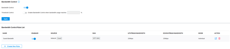

Betreft wifi gasten limiet. Dat heb ik opgelost bij Transmission > Bandwith Control
Afbeeldingslocatie: https://tweakers.net/i/0Dl8-6K-qVfbG6QxrRAJjpPbhAA=/800x/filters:strip_exif()/f/image/hIBB1GdFoy96EheOIunXBPao.png?f=fotoalbum_large
Port profiles bijgemaakt.
Afbeeldingslocatie: https://tweakers.net/i/amnTT0vsMCJHzGRSeqU7j1fWKiQ=/800x/filters:strip_exif()/f/image/4A6YYPWscJlt9RojVOmDoN4P.png?f=fotoalbum_large
