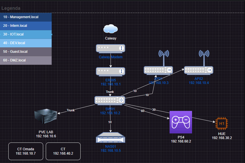

  • Calder
  • Registratie: Oktober 2022
  • Laatst online: 09-10 12:15
Beste,
Zelf ben ik bezig met een omada setup en tot nu toe bevalt het mij prima!
Ik heb vlans gemaakt en wil graag de comunucatie hiertussen dicht willen zetten.
Met ACL's zou dit wel moeten lukken, alleen raak ik snel in de war en zou bijvoorbeeld dit makkelijker kunnen gaan met PfSense of OPNSene
Is er een goede manier om onderstaande te kunnen bereiken?
Zal ook even een screenshot toevoegen hoe het ervoor staat nu.
Management > Alle vlans (zit te denken aan alleen eigen lan)
Intern > Alle vlans (Dit met lapops + telefoon (beheer Omada)
IOT > Alleen internet (zit wel ook 2 x chromecast op + Wat is handig om te doen met mdns hiervan)?
DEV > Alleen internet
Guest > Alleen internet met een regel naar de PS4 i.v.m. games (Knowledge is Power :P)
DMZ > Alleen internet
Groet,
Cal
Afbeeldingslocatie: https://tweakers.net/i/hZq_lCBGx8Kkvc7mJYIwgyzqrrk=/800x/filters:strip_exif()/f/image/R20wQ2g6jWXmTSgeMHgzPGm7.png?f=fotoalbum_large
  • D0ubleD0uble
  • Laatst online: 13:40
Calder schreef op maandag 16 oktober 2023 @ 21:58:
Beste,
Groet,
Cal
Een *Sense vindt ik persoonlijk net wat gemakkelijker werken, maar ieder wat wils. Het is vooral belangrijk om te weten dat in *Sense werkt vanuit default deny, Omada heeft precies het omgekeerde met een default allow. Verkeer dat je dus niet door VLANs/interfaces wilt krossen moet je expliciteit een blokkeerregel voor aanmaken. Dus je moet je IOT blokkeren om naar alle andere netwerken te kunnen gaan via een gateway ACL.
mDNS werkt door de bonjour services aan te vinken en eventueel soms een IGMP snooping/multicast verkeer erdoorheen laten. Chromecast op een apart VLAN kan echt een draak zijn (is waarom velen telefoons ook in IOT houden) maar meestal staan die regels aangegeven als bv _ssh-tcp. Je kan dit zien via een Avahi/Bonjour browser, achterhaal je de naam en zo maak je een mDNS/bonjour regel aan en zou het moeten werken!
Een regel naar een enkel apparaat doe je met een alias of soms een groep waar je enkel je PS4 deel van laat zijn zou moeten volstaan.
Overigens zou ik je netwerken niet laten eindigen in .local domeinen. Je gaat hiermee allerlei conflicten krijgen omdat ze gereserveerd zijn voor mDNS. Als je geen eigen domein hebt, kan je het beste home.arpa gebruiken, die is speciaal gereserveerd voor gebruik in residentiële toepassingen.

  • Calder
D0ubleD0uble schreef op maandag 16 oktober 2023 @ 22:41:
Hi D0ubleD0uble,
Thnx voor je antwoord, Ik zal wat aanpassingen maken en kijken of dit werkt, mocht dit niet het geval zijn wil ik toch gaan kijken voor de *Sense oplossing.
  • Airw0lf
  • Laatst online: 16:57
Beste,
Groet,
Cal
Heb je op dit moment een Omada router in gebruik?
Voor de volledigheid:
Weet dat dat een Omada switch routing functies heeft.
En binnen de Omada lijn heb je ACL's op router, switch en AP nivo.
Dus of een *Sense het echt eenvoudiger gaat maken...
... ik schat in dat op een lijn blijven en die goed doorgronden/documenteren beter gaat helpen.
[ Voor 3% gewijzigd door Airw0lf op 17-10-2023 08:55 ]

  • Calder
Airw0lf schreef op dinsdag 17 oktober 2023 @ 08:53:
Hi Air,
Heb inderdaad de complete lijn van Omada, dus ook de router.
Ik zal dit beter gaan uittesten/proberen en zal met meer regels moeten gaan werken dan ik gewend ben :P.
Groet,
Cal

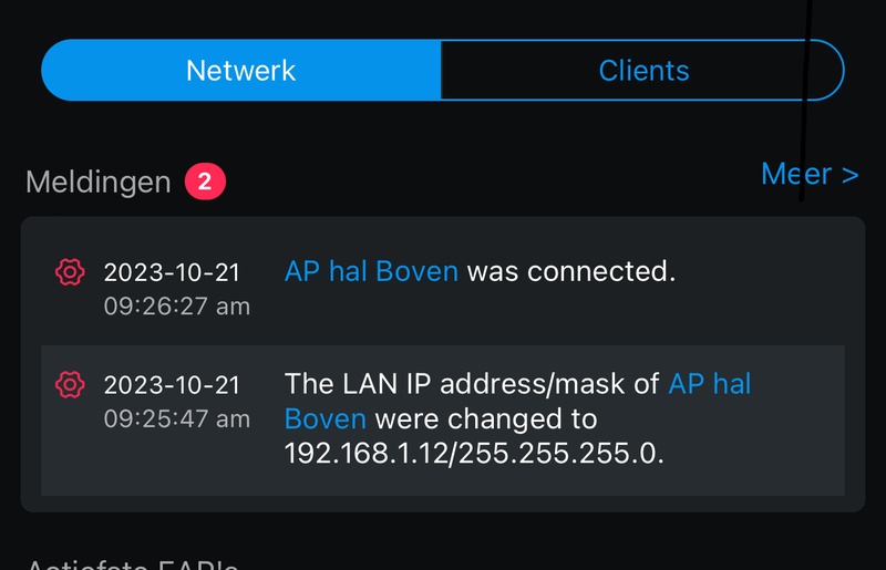

Iemand een idee waarom ik deze melding kri je?
Ik de accespoint een vast IP adres gegeven in de router via dhcp maar nu net krijg ik onderstaande melding en is de verbdining ook even weg
Afbeeldingslocatie: https://tweakers.net/i/OgIrnZnI_BUJPlVQYSo5K85fCgY=/800x/filters:strip_icc():strip_exif()/f/image/cP7u0qBhfAlkCmiWqFSlFC0k.jpg?f=fotoalbum_large
  • jadjong
Wat is het DHCP-IP in de router?
  • MarioMark1541
  • Laatst online: 14:10
jadjong schreef op zaterdag 21 oktober 2023 @ 09:43:
Ik gebruik de router van m’n provider Zyxel
[ Voor 25% gewijzigd door MarioMark1541 op 21-10-2023 09:59 ]
  • MarioMark1541
Ik heb het ip adres wat is toegewezen door de router in dit geval de het bovenstaande IP toegevoegd via statisch IP
  • jadjong
Ik haal uit je tekst niet of het ding nu het juiste IP heeft gekregen.
  • MarioMark1541
jadjong schreef op zaterdag 21 oktober 2023 @ 10:57:
Heeft gewoon een IP adres gekregen van de zyxel router en die heb ik vast gezet met statische lease i. De router
Dus dat lijkt me prima
