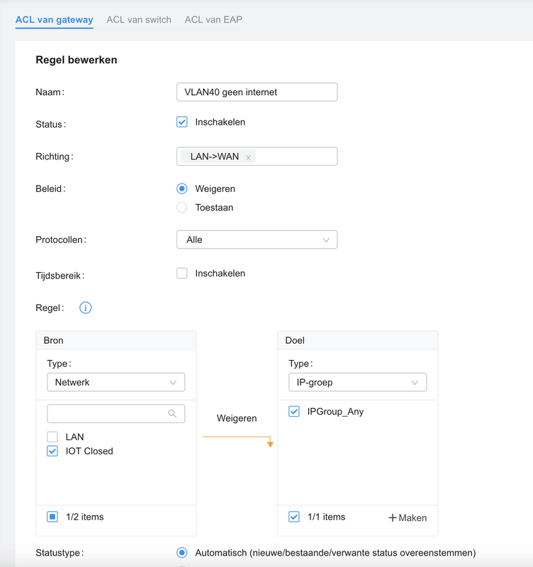

Ik heb een Switchbut hub 2 (met daaraan via bluetooth, geen Thread helaas), gordijn motoren.
Via Matter gekoppeld aan Homekit.
Nu wil ik de Switchbot hub graag ontkoppelen van het internet, zodat 'ie alleen nog kan communiceren met Homekit
Switchbot zit op VLAN 40 ("IOT CLOSED) via een apart Wifi dat aan die VLAN gekoppeld is (xx.xx.40.xx)
Homekit zit gewoon op de basis LAN (xxx.xxx.0.xx)
Als ik geen ACL regel aanmaak kan Switchbot hub connecten met Homekit en internet.
Als ik onderstaande Gateway ACL toevoeg, heeft de HUB geen internet meer, maar ook geen connectie meer met HOmekit. Wel kan ik dan nog vanaf mijn iPhone (xx.xx.0.xx) connecten met de Switchbut app naar de Switchbot hub (op xx.xx.40.xx).
Doe of verwacht ik iets verkeerds?

Of... laat ik mijn vraag anders stellen: waarom moet ik helemaal een aparte VLAn aanmaken met allemaal regels en kan ik niet gewoon in de bestaande LAN groep/WIfi SSID specifiek 1 apparaat afsluiten van alleen Internet. Voorgaande ASUS router kon dat met 1 klik achter het device.
  • Mini-me
testmanager schreef op dinsdag 24 oktober 2023 @ 22:07:
Omada is een pro-sumer product. Iets minder gebruiksgemak dan op consumentenproducten maar je kunt er effectief meer mee configureren.
Security gaat er meer vanuit dat je exact beveiligt wat nodig is dan omgekeerd (alles secure behalve wat je wilt openen). Om die reden is inter-VLAN communicatie standaard gewoon mogelijk en moet je het expliciet blokkeren.

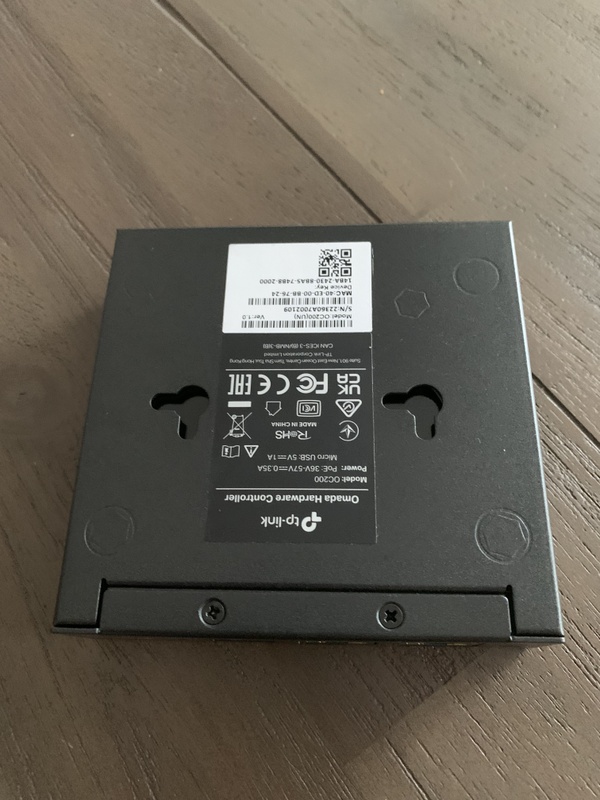

  • anconakip
  • Laatst online: 30-08 19:57
Tularis schreef op vrijdag 20 oktober 2023 @ 09:28:
Laten we eerst eens bij het begin beginnen;
1. Weet je zeker dat je controller draait? Krijgt het (genoeg) voeding via PoE?
2. Heb je een dhcp server in je netwerk draaien en assignt deze de oc200 een IP? Dit kun je zien op het apparaat dat je dhcp server draait, meestal je router. Als deze omada managed is: even resetten zodat die zelfstandig draait.
Een reset van je oc200 doet niet zo heel veel in de praktijk behalve settings resetten en gebruikersnaam/wachtwoord terug naar default. Het is zelf geen dhcp server en als je het wilt vinden op je netwerk begin je meestal bij je router.
1. ja, ik heb er een usb voeding aan hangen.
2. nee. Ik zie hem dus niet in mijn dhcp terug.
Resetten heb ik al een aantal malen gedaan, door met een speld het resetknopje ingedrukt te houden totdat het cloud lampje knippert. Maar dit helpt helaas niet.
In hetzelfde vlan een apparaat blokkeren is mogelijk, je komt wel altijd terug op een ip groep maken en ACL gebruiken.
Hoe dan ook, gedoe ipv rechtermuisknop->block.

  • bart.diepenbroe
  • Laatst online: 12:06
Kan je de OC200 direct met een netwerkkabel met je computer/ laptop verbinden en dan wel benaderen?
  • Tularis
  • Registratie: Juni 2017
  • Laatst online: 24-08 23:16
bart.diepenbroe schreef op woensdag 25 oktober 2023 @ 11:46:
Moet je daar niet ook nog een PoE injector tussen zetten? Mijn laptop biedt voor zover ik weet geen PoE aan. Plus je mist een dhcp server waardoor het geen op krijgt en dus moeilijk te bereiken valt. Of mis ik hier iets?
  • Mini-me
Tularis schreef op woensdag 25 oktober 2023 @ 12:02:
Connect de oc200 via één poort aan je poe switch, en via de andere poort aan je laptop.

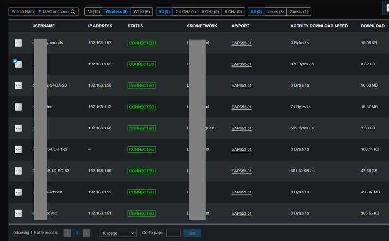

Hallo allemaal. Ik heb een ER7212PC, en hierop een switch plus EAP653.
Nu heb ik issue dat sommige clients geen IP krijgen, zowel bedraad als de wifi. Mijn Intel NUC (wel een IP) met HomeAssistant in een VM met bridged LAN, krijgt geen IP. Als ik in de Controller een statisch IP toewijs, dan krijgt de VM bijvoorbeeld wel een IP en is dan ook vrijwel direct benaderbaar.
Nu dan weer een Lunatone (Dali) scherm dat op de Wifi zit, heeft wel verbinding volgens de client, maar niet benaderbaar want geen IP.
DHCP staat aan met IP-range 192.168.1.1 tm .254 en DHCP vanaf .50 zodat ik een aantal devices helaas een vaste IP kan geven, want dat wilt HA.
Meeste devices werken dus wel direct, daarom begrijp ik dit niet. Iemand een tip wat ik over het hoofd zie?

BiLLY_daKid schreef op woensdag 25 oktober 2023 @ 23:26:
Nu dan weer een Lunatone (Dali) scherm dat op de Wifi zit, heeft wel verbinding volgens de client, maar niet benaderbaar want geen IP.DHCP staat aan met IP-range 192.168.1.1 tm .254 en DHCP vanaf .50 zodat ik een aantal devices helaas een vaste IP kan geven, want dat wilt HA.
Ik ben al redelijk op leeftijd waardoor mijn telepatische capaciteiten niet meer zijn wat ze ooit waren... :+
  1. Over onderstaande: zoals het er staat kan het niet :? - wat bedoel je nu precies te zeggen?
  2. Hoe heb je nu alles aan elkaar geknoopt? En wat?
  3. Is de ISP router misschien nog aangesloten? En hoe?
  4. Wie zou default gateway en DHCP server moeten zijn?
  5. Zijn er vlans in het spel? Welke? Ik verwacht van niet - maar voor de zekerheid.
  6. Je spreekt over een VM met bridged LAN - ik gok Proxmox? Wat staat er in /etc/network/interfaces?
Kortom - ik begrijp je probleem. Maar er kan van alles mis zijn... wat meer info lijkt me wel handig... :9
[ Voor 4% gewijzigd door Airw0lf op 26-10-2023 07:47 ]
Sommige apparaten melden dat ze online zijn door een bepaalde webserver te pingen. Het kan dus zijn dat je apparaat prima uitgaande connectie heeft, maar dat alle inkomende poorten staan geblokkeerd.
Je afbeelding toont de aangesloten apparaten, niet je firewall regels.
  • Airw0lf
  • Laatst online: 13:14
Mini-me schreef op donderdag 26 oktober 2023 @ 07:26:
Die begrijp ik niet.. :)
Bij mij is dat inderdaad het geval - dus een apparaat op Internet wat spontaan probeert verbinding te maken gaat nooit antwoord krijgen.
Toch geven hier alle interne apparaten aan dat ze Internet verbinding hebben. Terwijl UPnP uit staat en er geen ACL of port-forwarding rules zijn aangemaakt.
Hoe zou dat dan kunnen/moeten werken?

Ik heb inmiddels allerlei tp-link omada spullen gekocht waaronder de TL-SG2016P en de OC200. Nu wilde ik die gaan ophangen aan de achterwand in de meterkast.
Afbeeldingslocatie: https://tweakers.net/i/JxEjIltsHXjPz3BBgRktUM31CTM=/800x/filters:strip_icc():strip_exif()/f/image/HXshe0irLjGFawIvmt0nb3tW.jpg?f=fotoalbum_large
Echter hebben deze apparaten “verkeerde” montage gaten aan de achterkant
Afbeeldingslocatie: https://tweakers.net/i/ZAvIfeuhbGp1nUheu8n74cZC9OQ=/x800/filters:strip_icc():strip_exif()/f/image/ZptYcSGIgYDCGGNTW0paHmd7.jpg?f=fotoalbum_large
Ik wil namelijk de RJ45 poorten naar beneden hebben. Dit gaat niet lukken met de huidige montage gaten. Heeft iemand anders dit probleem ook en een creatieve oplossing gevonden? Ik zag ook niet echt een 3d print model er voor.
  • Mini-me
Airw0lf schreef op donderdag 26 oktober 2023 @ 07:56:
Laat ik mij anders verwoorden.
Op basis van Ping resultaat kun je concluderen dat je een verbinding hebt (omdat je router alle uitgaande transacties via icmp of arp doorlaat), maar dat betekent niet dat ip traffic wordt doorgelaten.
  • Airw0lf
Mini-me schreef op donderdag 26 oktober 2023 @ 18:54:
Sorry - maar ik begrijp je nog steeds niet.. :9
ICMP is een vorm van IP traffic - ARP niet. Een ARP transactie gaat nooit voorbij een router - technisch is dat onmogelijk omdat het een OSI laag 2 protocol is. Daardoor blijft een ARP transactie altijd binnen het subnet van het apparaat wat de ARP transactie verstuurd of beantwoord.
Als je al wil spreken over vormen van IP traffic, dan gaat het over UDP en TCP. Waarbij ICMP een voorbeeld is uit de categorie UDP. In tegenstelling tot ARP kunnen UDP en TCP pakketjes wel voorbij een router komen. Maar daar gaat altijd een ARP transactie aan vooraf om te bepalen naar welke router iets gestuurd moet worden.
Los van die details (mijn 0,100 Euro):
Zolang het initiatief van een sessie bij een apparaat op het eigen, interne netwerk ligt zullen alle ISP en Omada routers het verkeer gewoon doorlaten - tenzij expliciet anders ingesteld.
Bij Omada zijn die instellingen mogelijk via de ACL van de router, de switches en de AP's. Bij ISP routers ben ik zoiets nog niet tegen gekomen.
Bij de meer professionale routers (zoals bijvoorbeeld OpnSense) is het omgekeerd - daar wordt alles tegengehouden - tenzij expliciet anders ingesteld.
Dus nogmaals - niet om je af te z.. of zo :+ - maar ik heb werkelijk nog steeds geen idee waar je op doelt... :P

  • NiGeLaToR
  • Laatst online: 14:17
NiGeLaToR
Luister Kophi Podcast!
@domoti zijwaarts afhangen met de poorten naar beneden en als je bang bent dat het eraf schuift schroef je er iets naast om te fixeren. Zo zou ik het doen, in dit geval.
Maar nu je het zegt, apart dat je precies twee kanten kunt afhangen die niet per se handig zijn.

domoti schreef op donderdag 26 oktober 2023 @ 18:54:
Gewoon inklemmen tussen een paar schroefhaken?

  • jadjong
Klitteband
Lijm
Schroef er doorheen

  • Nickname55
  • Laatst online: 13-08 10:58
Heel ... herkenbaar. Ik snap er ook niks van waarom ze dat zo gemaakt hebben. Ik heb het hele kastje in stuksies uit elkaar gehaald. Zodat ik alleen de achterkant had. En toen heb ik met een boor een sleuf de juiste kant op gemaakt.

  • Airw0lf
Ik zag op de foto ook iets van schap(je)?
Past het daar niet op?
Marstek Venus 3 - V148 | CT003 P1 - V122 | Homey Pro 2023 - V13.4.0 | SMA SB 1.5 - SB 4.0 - SHM20 | 6,83 kWp

  • domoti
  • Registratie: Januari 2022
  • Laatst online: 06:01
testmanager schreef op donderdag 26 oktober 2023 @ 20:49:
Is misschien wel een goede optie om te doen :)
Nickname55 schreef op donderdag 26 oktober 2023 @ 21:14:
Tja ik wil wel graag mijn garantie houden, dus ga hem toch maar niet open maken. Maar bizar dat ze dit zo gedesigned hebben.
Airw0lf schreef op donderdag 26 oktober 2023 @ 22:32:
Ja mijn eerste optie was om hem op deze plank te leggen:
Afbeeldingslocatie: https://tweakers.net/i/ZontFFeueXmGouWCcR7Cen4VUxI=/800x/filters:strip_icc():strip_exif()/f/image/sJxySA3uXz7XHuhCd5nFVltY.jpg?f=fotoalbum_large
Alleen als ik hem ophang is het net iets netter kwa kabels.
  • Airw0lf
domoti schreef op vrijdag 27 oktober 2023 @ 07:36:
Je zou langs de plank een stukje kabelgoot kunnen doen? Bijvoorbeeld aan de onderkant?
En links onder het patchpaneel tegen de muur monteren - dat zou wel met de ingang naar boven kunnen?
Waarbij de lange kabels tussen het patchpaneel en switch vervangen worden door korte patchkabels?
En de rest wordt "weggestopt" in een kabelgootje?
  • domoti
Helaas heb ik aan de linker kant daar net iets te weinig ruimte. Mijn meterkast is helaas wat te ondiep en te klein als je het vergelijkt met de meterkasten van tegenwoordig.
Ik ga vanavond wel ff rondje doen in de bouwmarkt om te kijken of ze iets hebben wat lijkt op een schroefhaak (ik wil geen krassen hebben op mijn apparatuur :+ ) maar wat iets beschermd is.
Anders wordt het gewoon lekker op die plank.
  • Hmmbob
  • Laatst online: 09:21
NiGeLaToR schreef op donderdag 26 oktober 2023 @ 20:30:
@domoti deze niet gezien?
Dus ipv "van boven naar beneden" schuiven, schuif je hem er zijwaarts op en zet je er een klein schroefje naast om hem vast te houden. Niets van de bouwmarkt voor nodig, enkel 3 schroefjes.
  • domoti
Hmmbob schreef op vrijdag 27 oktober 2023 @ 08:51:
Aaah... ik snapte het eerst niet maar heb ff het apparaat er bij gepakt en nu valt het kwartje :) . De geniale oplossing idd. Thanks dat gaat het worden.

Ik heb. geen ACL's (meer) gedefinieerd staan, device staat ook niet in de Blocked devices list.
Router ER7206 gereset, OC200 gereset, alle EAP's gereset. Camera ge(factory)reset... niks helpt....
HELP
Verkeerde wachtwoord en/of versleuteling voor het betreffende SSID?
Wat doet ie met een SSID wat geen wachtwoord heeft en alleen gebruik maakt van de 2.4-Ghz band?

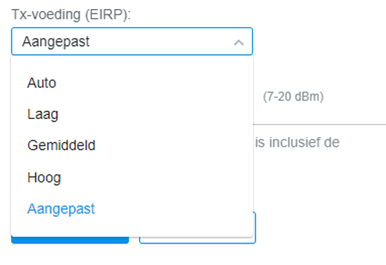

  • Himalaya
  • Laatst online: 10:44
Welke opties heb je bij TX-voeding? Die zou je eens op laag kunnen zetten in plaats van aangepast. Volgens mij staan ze nu beide voluit “pick me, pick me” te schreeuwen op 20dBm en dan heb je amper een hand-over en kan het dus goed zijn dat een device beneden blijft hangen op een AP boven.
[ Voor 4% gewijzigd door Himalaya op 14-11-2023 08:14 ]

Deze opties zijn er:
Afbeeldingslocatie: https://tweakers.net/i/8h9MHNrMPzUy-V34WgP8iAEDFZE=/full-fit-in/4000x4000/filters:no_upscale():fill(white):strip_exif()/f/image/axJtE0dDEeVWtbOPWy5YqKFu.png?f=user_large
Ik heb AI WLAN optimalisatie gedraaid en die heeft het denk ik zo ingesteld.
  • Himalaya
Begin daar eens met laag of gemiddeld. Je wilt ze eigenlijk zo laag mogelijk hebben als je meerdere AP’s gebruikt.

1 heeft geen verbinding meer....de shelly op de zolder :) Maar ben niet thuis dus kan niet even de power er af halen.
Maar heb de meeste nu allemaal gelockt en dat lijkt te werken. Alleen vind ik de signaal kwaliteit opmerkelijk. Ja het zijn kleine rot stekkers met slechte antennes maar heb in de woonkamer 3 x shelly plug s die bijna naast me kaar staan en dan is dit het resultaat:
Afbeeldingslocatie: https://tweakers.net/i/Ub19dSZdyILYeJgfTMKPVulUn1U=/full-fit-in/4000x4000/filters:no_upscale():fill(white):strip_exif()/f/image/84g5ZCPjwGYmDSe5lhbvBwkr.png?f=user_large
Mijn EAP650 staat bovenop een servieskast eigenlijk direct naast het tv meubel.
Enige wat niet goed is is dat er ook de Hue bridge (die ook op 2.4 Ghz draait) ernaast staat (iets van 1,5 meter) en de Somfy Tahoma die op een andere frequentie draait.
Maar ik zou zeggen dat die hier gewoon uitstekend zou moeten geven.
