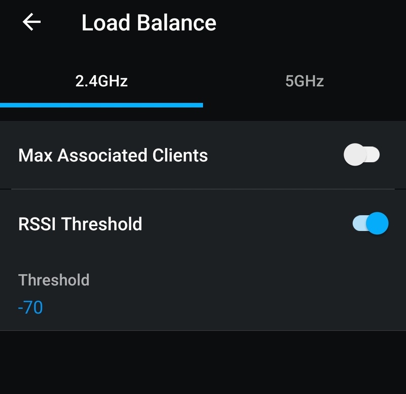

Je zou ook nog de EAP waar op je niet wil verbinden Threshold aanpassen.
Bijvoorbeeld -70 alles wat slechter signaal heeft wordt niet met die EAP verbonden.

Probeer eens zoals ik al zij de Threshold aan te passen.
Via app naar controller dan naar device en betreffende EAP dan instellingen (tandwiel) Load balance / RSSI Threshold.
zet deze op -70 om te testen.

Als je Threshold instelt op -70 heb je i.i.g. dat apparaten met slechter bereik niet meer met die EAP verbonden worden.
Ik gebruik dat ook op mijn 8 stuks EAP,s.

Maar ik kan helaas niet de threshold op -70 zetten. Er zijn nu al apparaten die slechter zijn. Bijvoorbeeld ook een Shelly EM die onder mijn koelkast ligt note bene een paar meter vanaf het Accespoint in de woonkamer.

Slechter als -70 moet je niet willen.
Ik denk dat de boel slecht ingesteld is.
Ik moet er ook wel bij zeggen dat ik ook wel rare dingen mee maak.
Dat de p1 meter van Home wizard ook de EAP van boven pakt.
Wel ruim boven de -70.
Ik moet alles nog goed in gaan stellen kwa kanalen oid.
Je kan ook bijvoorbeeld -75 proberen.
Gewoon proberen werkt het niet goed zet je het weer terug.

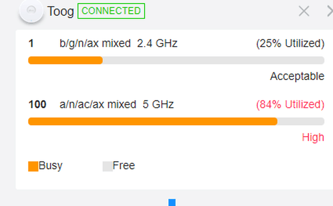

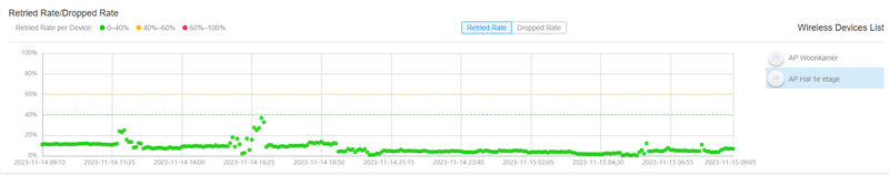

Zie afbeeldingen: hoe staat dit aan jou/jullie kant (i.c.m. die Shelly's)?
Ik gebruik die "advanced" en/of AI dingen nauwelijks.
Afbeeldingslocatie: https://tweakers.net/i/AEtysxL0pnt6Q4hDmAsgmQx_QOk=/800x/filters:strip_exif()/f/image/xztdbdPDTPl3yFlK9BgObnbe.png?f=fotoalbum_large
Afbeeldingslocatie: https://tweakers.net/i/DMMotjhWtRLsPK2vH0xRf2g4hQo=/x800/filters:strip_exif()/f/image/LHsLgykr7LnBDqYZ0UBl6kXL.png?f=fotoalbum_large
[ Voor 34% gewijzigd door Airw0lf op 14-11-2023 19:14 ]

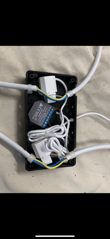

Maar het domotica blokje is laagspanning.?
En werkt doormiddel van stroomspoelen.
Om de wifi te verbeteren kun je deze er uit halen.
De spoelen en dichtbij 230volt is storing op het wifi signaal.
Trekbandjes los knippen en domotica blokje buiten de behuizing plaatsen zal misschien een oplossing zijn.

Nee het blokje sluit je aan op 220V en de bijbehorende clamps op de fase draden van welke je wilt meten.
Okay ik zal kijken of het uit de behuizing halen wat verbetering op levert.

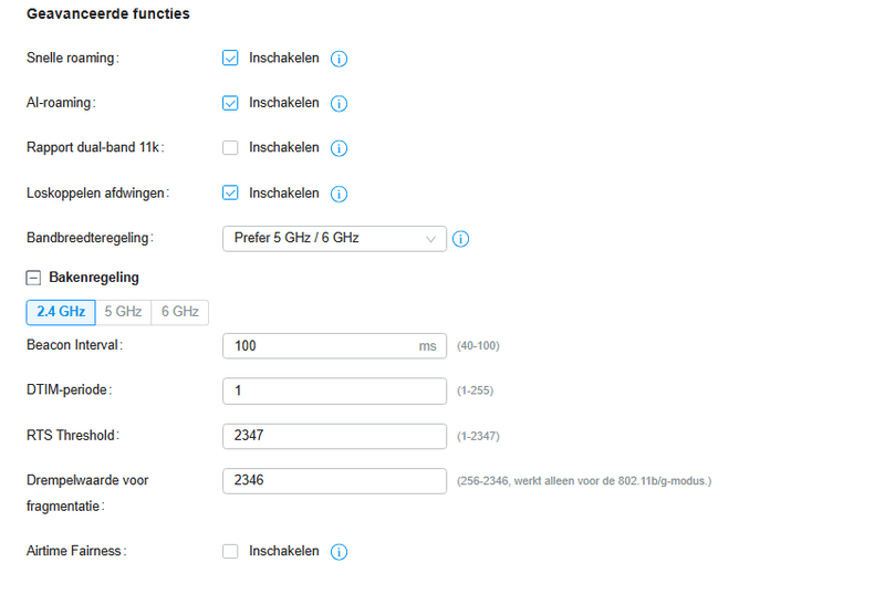

Dit is hoe het nu allemaal ingesteld staat:
Afbeeldingslocatie: https://tweakers.net/i/WKjQ97lIsqoeTckPFkTP0simp34=/800x/filters:strip_exif()/f/image/NikdyyMIHwOtaydChcyyXcfk.png?f=fotoalbum_large
Afbeeldingslocatie: https://tweakers.net/i/BSheVmnn2onTUU7d7u_rDJgeZmg=/800x/filters:strip_exif()/f/image/LFEcZdAlCxEiopw8Lhkorumx.png?f=fotoalbum_large
  • Airw0lf
  • Laatst online: 12:10
domoti schreef op dinsdag 14 november 2023 @ 19:34:
Een paar suggesties (om te proberen):
  • Uitschakelen van "snelle roaming".
  • Alleen WPA2-AES gebruiken (geen WPA3).
  • DTIM eens op 3 zetten.
  • Zet "snelheidslimietprofiel van SSID" eens op default.
Helpt dit?

Ik heb de instellingen gewijzigd maar het lijkt niet veel te helpen. Nou heb ik sowieso de TX-voeding wel weer op Hoog staan nadat er een tip was gegeven dat die eigenlijk op Laag moet staan. Bij laag worden mijn waardes een stuk slechter. Gemiddeld viel het wel mee maar Hoog krijg ik nog de beste waardes. Ik heb dit ook weer even getest nadat die paar instellingen gewijzigd waren.
Maar er is mij iets anders vreemds opgevallen. Ik zat steeds te kijken in Home Assistant naar de RSSI waardes die de Shelly plugs terug geven. Echter Omada kan ook een kolom weergeven met de RSSI waarde. Wat blijkt nu: bij Omada zijn de waardes beter dan die Shelly terug geeft. Een paar voorbeelden:

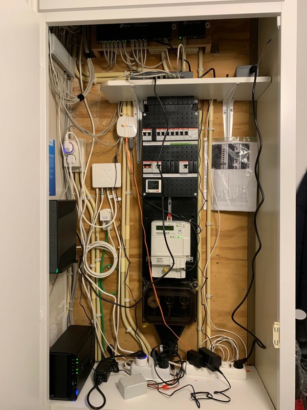

Helaas is mijn meterkast wat aan de kleine kant en zitten bepaalde zaken in de weg. Maar het is al flink opgeknapt. Nog wat kabels wegwerken, stekkerdozen ophangen en nog allerlei kabels labelen en dan is het "af":
Afbeeldingslocatie: https://tweakers.net/i/Tlc1uUj3PJ9bSnPmc_ZS0eKjYYI=/x800/filters:strip_icc():strip_exif()/f/image/sQffocIHOutNE3idOiMXChVq.jpg?f=fotoalbum_large
Maar eigenlijk wilde ik ook overal die kabelgoten gebruiken die je bij @peterbier ziet (dat ziet er strak uit!). Maar helaas paste dat niet meer.

Ik schat in dat dit de ontvangst waardes zijn. Dus met welke signaal sterkte ontvangt de Shelly signaal van het AP en met welke sterkte ontvangt het AP signaal van de Shelly. Die mogen dus verschillen.
Of een signaal sterk is of niet lijkt me nauwelijks relevant - je zou in Omada eens kunnen kijken naar kwaliteit van de wifi verbindingen per AP. Er zit ergens een plaatje waar je per AP de retried en dropped rate kunt opvragen. Zolang beide waardes beneden de 50% liggen is het wel ok - die Shelly's doen niet veel.

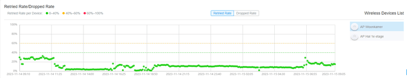

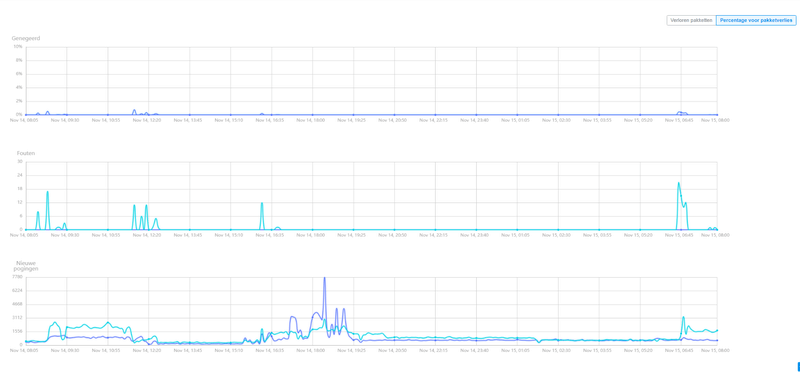

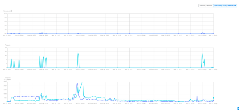

Deze statistieken?
AP Woonkamer:
Afbeeldingslocatie: https://tweakers.net/i/8Rr2xu3PSVY2ErlGGMzDYAexd9I=/800x/filters:strip_exif()/f/image/MrYjYjVciMHRGKzHRfbhsbEi.png?f=fotoalbum_large
AP 1e verdieping:
Afbeeldingslocatie: https://tweakers.net/i/b_TeminWIUyAc5NP0lfFTwBxtZk=/800x/filters:strip_exif()/f/image/a3O4eL65lbGP4wzRbctd0Jba.png?f=fotoalbum_large
Maar jij zegt van je moet je niet blind staren op de RSSI waardes? Mijn iPad Pro ligt ongeveer op 2 meter vanaf het AP (zit echt niks tussen) en Omada geeft als signaal aan: 63% (-65 dBm). Dat zou toch veel beter moeten zijn?
Ja de Shelly's doen opzich niet veel data, maar noem me gestoord... ze sturen bij mij iedere seconde de waardes door. Maar ik denk niet dat dat nou een probleem zou moeten zijn :)

domoti schreef op woensdag 15 november 2023 @ 08:16:
Deze statistieken?
AP Woonkamer:
AP 1e verdieping:
Ik denk dat hij probeert te zeggen, als het werkt dan werkt het. Focus niet te veel op de percentages. Als je ipad goed werkt met die 63% dan werkt het. ALs de Shellys hun data doorsturen, dan werkt dat. Ideaal is misschien anders, maar percentages an sich zouden geen doel moeten zijn?
(en ja, ik snap je punt wel hoor, en we zijn natuurlijk Tweakers die het WIfi blijven Tweaken ;-) )

  • Airw0lf
@domoti - zie afbeelding - dit zijn de statistieken waar ik op doelde.
Die zitten bij mij op de (aangepaste!) landingspagina van de Omada controller.
Afbeeldingslocatie: https://tweakers.net/i/lS8NCVD3AXYi5M1px88fQ6TKN-0=/800x/filters:strip_exif()/f/image/gX18hbs88z5yA21INXNwDz1x.png?f=fotoalbum_large

  • domoti
  • Registratie: Januari 2022
  • Laatst online: 05-10 21:45
Okay die lijken bij mij er gewoon goed uit te zien.
Afbeeldingslocatie: https://tweakers.net/i/CXFVvQsFFEgyaMIVAdF3nScM_rU=/800x/filters:strip_exif()/f/image/LNdbfpN7fmkRBQSEbzXOq0em.png?f=fotoalbum_large
Afbeeldingslocatie: https://tweakers.net/i/NcF6G272ZRoEGtEh-FFOO8bEero=/800x/filters:strip_exif()/f/image/sZdGIbx1e3JiBZiwScIGpMP4.png?f=fotoalbum_large
  • Airw0lf
domoti schreef op woensdag 15 november 2023 @ 09:12:
Dat ziet er inderdaad prima uit! oOo
En is een prima uitgangspunt om wat te gaan spelen met zendvermogens. :Y

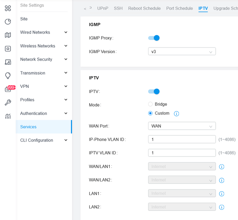

Vandaag is eindelijk mijn glasvezelverbinding bij Fiber.nl actief(aangelegd door E-Fiber in Sittard-Geleen) en kan ik dus gaan overstappen van Ziggo (deze verbinding is nog actief).
In aanloop van deze nieuwe aansluiting had ik mijn oude netwerk (Draytek router 2120 en 3 Zyxel AP NWA-1123) vervangen voor TP-LINK Omada apparatuur. Zo heb ik de ER7212 router met 3 nieuwe Omada AP's (2x EAP613 en 1* EAP615-Wall) in gebruik. Dit werkt prima. Het opzetten van een gast Wifi Netwerk is nu een fluitje van een cent. Je merkt de router een stuk sneller is en ook de WiFi dekking in en om het huis is beter.
Op dit moment zit dit netwerk nog achter de Ziggo modem/router die in Bridge modus stap.
Oorspronkelijk had ik voor Tweak.nl gekozen maar op het moment dat de glasvezel naar binnen werd gelegd stopte Tweak.nl met het leveren van nieuwe aansluitingen en kon ik alleen voor Odido kiezen. Om diverse redenen wilde ik dat niet. Dus gekozen voor Fiber.nl. Een groot nadeel van Fiber.nl is dat de directe informatieverstrekking op de website zeer mager (eigenlijk slecht) is. Gelukkig valt het krijgen van contact met de helpdesk nog wel mee. Uiteindelijk heb ik de informatie gekregen die ik nodig heb om de ER7212 router direct op de Huawei ONT aan te sluiten. Ook de VOIP informatie heb ik ontvangen. Voor de telefonie zal ik gebruik maken van een Gigaset N510 dect basisstation.
Echter.... Voor internet verkeer / VOIP verkeer en IPTV verkeer (dat laatste zal ik niet gebruiken) gebruikt Fiber.nl verschillende VLANs. (2 = internet, 6 = VOIP en 4 = IPTV). Na dit topic te hebben doorgelezen werd mijn vermoeden bevestigd, nadat ik de manual van ER7212 had doorgelezen, dat de ER7212 op 1 WAN poort maar 1 VLAN ondersteunt. Wie kan dat bevestigen?
Dus als ik de UTP kabel van de ONT direct op de WAN poort (WAN3) aansluit en kan ik alleen kiezen of Internet verkeer (VLAN 2) of VOIP verkeer (VLAN 6) maar niet beide tegelijkertijd...
Wat als ik nu tussen de ONT en de router een managed switch plaats die VLAN ondersteunt (TP-LINK TL-SG108E) de switch de twee VLAN uitsplitst naar twee verschillende LAN poorten op de switch. Deze twee LAN poorten sluit ik dan aan op WAN3 en WAN4.
Dus op poort 1 sluit ik de ONT aan laat het VLAN 2 verkeer switchen naar poort 2 die ik dan aansluit op WAN3 en VLAN 6 verkeer switchen naar poort 3 die ik dan aansluit op WAN4.
WAN4 is dan het VOIP verkeer die ik dan naar de LAN poort laat routeren waar de Gigaset N510 op zit.
WAN3 is dan het standaard internet verkeer die ik naar andere poorten routeren.
De grote vraag is nu gaat dat werken?
Zo nee is er een andere oplossing (misschien zelf makkelijker?)
Is de port mirroring functie van de TL-SG108E switch misschien een optie? Waarbij poort 1 mirror naar 2 en 3 voor ingress en egress? Dat gaat niet werken nu ik de functie in de manual heb doorgelezen. 8)7
Dank voor de hulp.

@RogerSch - ja dat klopt en nee dat klopt niet.
Zie ook bijgevoegde afbeeldingen:
Ja het klopt dat er op de WAN-kant maar een vlan beschikbaar is - namelijk het vlan waarlangs internet verkeer afgehandeld wordt (eerste afbeelding).
Nee het klopt niet dat er niet meerdere vlans kunnen leven - bijvoorbeeld voor IPTV en VoIP. Alleen zit dat "verborgen" achter services en IPTV (tweede afbeelding).
Of het werkt?
Geen idee - de instellingen in de afbeelding zijn af-fabriek - zelf nooit iets mee gedaan.
Ben voor de makkelijke route gegaan en heb de ISP-router laten staan. Met daarachter een Omada router en een OpnSense router... gewoon omdat het kan. :+

Dank voor de info.
In de online handleiding staat VOIP niet genoemd als service alleen IPTV.
Maar ik ga dus nu eerste deze Service optie uitproberen want dat is toch het makkelijkste.

Dank voor de suggestie met de Services.
Ik heb nu de internet verbinding werkend. Nu nog VOIP aan de praat krijfen. Wat mij nu niet helemaal duidelijk is is de settings voor de VLAN van de VOIP.
Bij services kan ik aangeven welke VLAN wordt gebruikt voor het VOIP verkeer en naar welke LAN poort dat verkeer moet worden gerouteerd (LAN 5 in mijn geval).
Maar zet de router de VOIP VLAN om naar untagged op poort 5 of blijft dat VLAN 2.
In het laatste geval moet ik in de GIGASET N510 ook aangeven dat het verkeer binnenkomt op VLAN 2.
En nog een vraag: als ik instel dat het VOIP verkeer naar LAN 5 moet worden gerouteerd dan is de webserver van de N510 niet meer bereikbaar. Is daar een oplossing voor?

RogerSch schreef op vrijdag 17 november 2023 @ 12:56:
Ik weet het niet zeker - maar de enige functie van het vlan op de WAN-kant is verkeersstromen kunnen scheiden. Dus ja - ik gok dat de router die untagged eruit gooit. Maar dit is meer een try-on-error... :+
In mijn VoIP toestel zit de webUI in het management vlan - misschien bij die N510 ook?

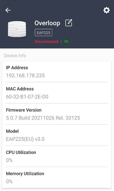

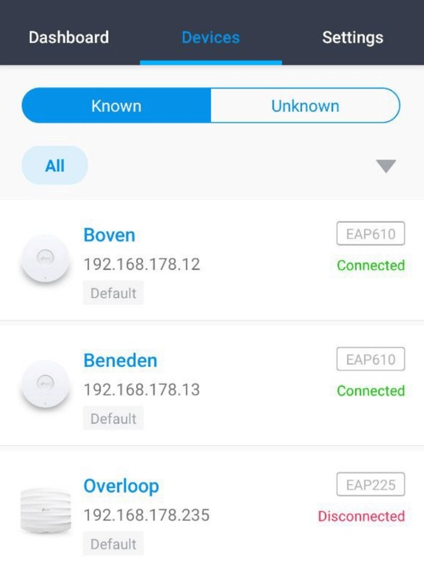

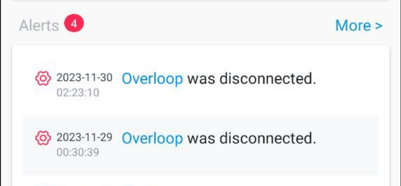

  • MarioMark1541
  • Laatst online: 11-10 14:10
Hmmbob schreef op zondag 3 september 2023 @ 10:42:
Dit heb ik ook met de controller die bij onze Scouting staat, alsof er ergens in de lijn tussen het clubgebouw en de cloudservers van TP Link een firewall een verbinding dichtgooit ofzo. Internet in het clubgebouw blijft gewoon werken.
Thuis geen last van.
Heb je er nog steeds last van @Hmmbob
Ik wel
Contact met support schiet ik ook niet veel mee op
Zie bericht hieronder
Gisteravond weer de melding
Afbeeldingslocatie: https://tweakers.net/i/kcXMG54ijcISIhqRNg_ob40DfFg=/x800/filters:strip_icc():strip_exif()/f/image/PAH3GzY7ilUL9QfGtwZZw8MU.jpg?f=fotoalbum_large
Afbeeldingslocatie: https://tweakers.net/i/fAKGlH6turkpsNpqLUTvJt5IzQU=/x800/filters:strip_icc():strip_exif()/f/image/6xpxmG3hVPQFhGphG94YE9z9.jpg?f=fotoalbum_large

Heb gisteren en eergister wel een melding gehad dat één AP offline is geraakt. En vannacht was één wel online maar werd al het verkeer gedropped. Heb wat instellingen aangepast om te zien of het nog terugkomt.
Heb jij dit ook wel eens gehad?

Beginsel ook de beta gedaan voor de EAP 650 voor lock AP maar merkte al snel dat het niet stabiel was
Wegvallende verbinding e.d
  • BliXem
  • Laatst online: 01-10 16:09
MarioMark1541 schreef op dinsdag 21 november 2023 @ 11:42:
Dank! Als het aankomende nacht nog eens gebeurt zal ik dit gaan melden bij TPlink. Bugje zullen we maar zeggen.

Iemand raad bij het volgende:
paar AP's in het netwerk met OMADA (EAP610) waarbij 2 ervan in 5ghz altijd high utilization hebben in hun kanaal met amper (1 a 2 ) connecties op.
Afbeeldingslocatie: https://tweakers.net/i/zqzNSMRQ-PXqIJBKSHrBbQUZYrg=/full-fit-in/4000x4000/filters:no_upscale():fill(white):strip_exif()/f/image/sf9gOXmIgQgNLSjcFb6NEArT.png?f=user_large
enig idee hoe ik dat kan troubleshooten?
heb al aantal kanalen getest, op 20mhz gezet, bij insights rogue AP's zie ik niets in die buurt met hoog signaal.

@Hanzzzie andere kanalen op 5Ghz ook zo’n hoge bezetting?
In principe kan op 5Ghz de band ook benut worden door andere diensten, al zou dat dan op de zogenaamde ‘dfs-kanalen’ moeten zijn.
Zie ook dit artikel.

wel ik ben ze af aan het gaan en het lijkt idd mee te verhuizen. zeer bizar.
er zit wel veel IOT spul op de 2.4ghz band maar zou toch niet mogen uitmaken lijkt me?

Hanzzzie schreef op dinsdag 28 november 2023 @ 11:23:
Nee, in theorie niet - dat is immers een ander frequentie gebied. Storing op 5Ghz is ook niet heel veel voorkomend omdat de penetratie van de radiogolven een stuk minder is. Oftewel: iets moet enorm veel vermogen hebben om storing te veroorzaken, want het komt nauwelijks 1-2 muren of vloeren van een modern huis door.
Maar, andere proef is benchmarken: heb je er last van? Kan zijn dat de reden dat de AP deze melden geeft niet per se van invloed is op je performance. Snap je reflex dat je het niet wilt zien, wilt begrijpen danwel voorkomen - maar het is pas een probleem als je er hinder van hebt zou ik zeggen.

Hanzzzie schreef op dinsdag 28 november 2023 @ 11:10:
De 5Ghz kanalen zo hoog mogelijk zetten (80 of 160), de 2.4 op 20Mhz
Zendsterkte 5Ghz omlaag van hoog naar medium?
  • Hanzzzie
  • Laatst online: 05-10 13:12
ja heb al vanalles geprobeert. ik hoor er niet perse klachten van (is bij klant) eerste keer dat ik het meemaak zo erg.
Denk dat ik binnenkort eens even de ekahau test set ga lenen om te zien waar net de storing zou zitten eventueel.
Simracing and 3D-Printing enthousiast
  • SonnyBBQ
  • Laatst online: 11-10 17:16
Blijft die 5GHz bij jou constant? Ik had namelijk iets gelijkaardig op 1 access point na een update. 0 clients aangesloten. Maar even erna verdween dit vanzelf en ik heb het niet meer terug gezien.
  • Hanzzzie
de channel bedoel je?
heb die nu wel gelocked ja
  • SonnyBBQ
sorry, ik bedoelde de 5GHz utilization.
  • Hanzzzie
ah op die manier, ik kijk op diverse tijden en zie dat toch altijd staan iddAfbeeldingslocatie: https://tweakers.net/i/sf_w4PTtLomUxSuyKe24qVXMe_U=/800x/filters:strip_exif()/f/image/XeT64xfXH5k52HNWJWseJ4uK.png?f=fotoalbum_large
  • testmanager
  • Laatst online: 11:52
En als je het gewoon eens op de klassieke kanalen (36,40,44 etc) probeert, heb je dan ook overbelasting?

Hi allen, eerder heb ik een hele discussie met jullie gevoerd over een situatie bij mensen thuis waar ik EAPs heb opgehangen (begint hier: dfader in "[TP-Link Omada Netwerkapparatuur] Ervaringen & Discussie" ). Inmiddels zijn de dropped packets weg (waarschijnlijk door een software update oid), maar nu blijkt dat ze al die tijd op de bovenverdieping geen goed ontvangst hebben op bepaalde plekken.
Lang verhaal kort: er hangt op de bovenverdieping een EAP610 (v1) en ik heb er nu op de overloop een EAP225 (v3) bijgehangen (in zicht van de EAP610) die via mesh is aangesloten (op die plek is geen UTP mogelijk). Hierdoor is er een perfecte dekking over de gehele bovenverdieping en de snelheid is ook prima, dus mesh lijkt hier de perfecte oplossing, ware het niet dat nu de onvermijdelijke maarrrr komt :)
Het probleem is dat de EAP225 na een x aantal uren 'disconnect' en ik weet niet wat het probleem is, al vermoed ik dat het hardware gerelateerd is, maar dat wil ik graag bevestigd zien. Zodra de EAP225 disconnect, kan ik er niets meer mee en het lijkt erop dat de stroom er af is. De status led staat standaard uit, dus ik kan niet zien of het echt zo is, maar 'fiddlen' aan de UTP stekker maakt niets uit en de PoE injector geeft wel een groene indicatie-led, dus daar ligt het niet aan. Als ik dan de UTP stekker uit de PoE injector haal en weer terug stop, dan start de AP direct weer op en functioneert ook weer direct 100%, totdat deze weer 'disconnected' is.
De AP wordt niet isolated, het lijkt er echt op dat de AP gewoon vastloopt o.i.d. en weer functioneert na een power cycle.
Mijn concrete vragen:
1. Hoe is jullie ervaring met mesh qua verbindingsstabiliteit?
2. Als de verbinding op wat voor manier dan ook verstoord is, is dit dan standaard gedrag (dwz AP werkt niet meer tot power cycle en dan werkt alles weer perfect voor een korte tijd)?
3. Zou het een HW issue kunnen zijn?
Alvast bedankt voor een antwoord!!
Wat extra info in afbeeldingen:
Afbeeldingslocatie: https://tweakers.net/i/-80FOGpAYQI4zYhr2rv_QmtLYFI=/800x/filters:strip_exif()/f/image/ZbPD74VinaS9qCM8hEZNeguE.png?f=fotoalbum_large
Disconnected status (2 dagen)
Afbeeldingslocatie: https://tweakers.net/i/XmSw9wzEmwGdITF18NHR8L3kfuU=/x800/filters:strip_exif()/f/image/LnothymLjInR7KOkdmZD8RsO.png?f=fotoalbum_large
Overloop disconnected
Afbeeldingslocatie: https://tweakers.net/i/VHJ8CFZA8CVd2BHsPT04PL6t3vw=/x800/filters:strip_exif()/f/image/rhFlKP7mWxWiNuHarpFptAk4.png?f=fotoalbum_large
Meer info 'Overloop' AP
Afbeeldingslocatie: https://tweakers.net/i/AxDEBHqSWaaE0gOG1ojoqslxpqo=/800x/filters:strip_exif()/f/image/cDdI9jAZDTa82xtjodUS0wHp.png?f=fotoalbum_large
AP Boven ziet wel link met overloop, maar 0 dbM
  • DVX73
  • Laatst online: 10:18
Hier was de OC200 iedere 10 minuten de verbinding met de
ER7206 kwijt, verder geen netwerk problemen, maar alle notificaties begonnen vervelend te worden.
Uiteindelijk na een reboot was het probleem weg.
  • dfader
  • Laatst online: 10-10 22:54
DVX73 schreef op zaterdag 2 december 2023 @ 12:20:
Een reboot van de OC200 of van alle apparatuur?
  • DVX73
dfader schreef op zaterdag 2 december 2023 @ 15:19:
ER7206 en SG-2008P (en dus ook de OC200 en EAP610 die met PoE zijn aangesloten).
Alleen de EAP610 die aan het lichtnet en de ER7206 hangt is niet herstart.
  • Ne0fr0g
  • Laatst online: 09-10 21:27
@dfader Voor je eap225 v3 is er nieuwe firmware beschikbaar. Wellicht dat dat helpt?
Pagina: 1 ... 45 ... 67 Laatste
