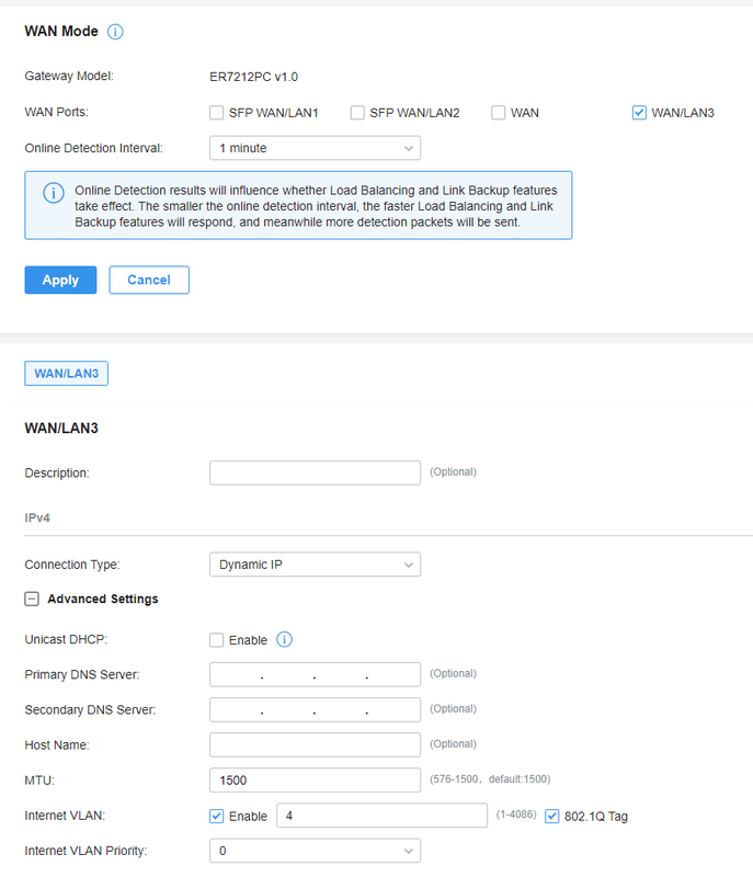

Even een vraag, ik heb nu een er7212pc. Ik heb een online.nl abonnement en heb ik deze instellingen gevonden:
https://www.online.nl/kla...en-wifi/eigen-apparatuur/
Type: Ethernet -> Done
Mode: Routing -> Kan nergens vinden, ga ervanuit dat dit de default is
Encapsulation: IPoE -> Kan optie niet vinden
IPv6/IPv4 Mode: IPv6/IPv4 -> Krijg alleen ipv4 aan de praat
VLAN: enabled -> Done
802.1p: 0 -> Kan optie niet vinden
802.1q: 4 -> Done (denk ik, internet vlan 4, met optie 802.1q tag aan)
MTU: 1500
IP address: Obtain an IP address automatically -> Dynamic, done
DNS server: Dynamic -> Done
NAT: Enabled -> ?
IGMP Proxy: Enabled -> Done (bij iptv services)
DHCP option 121: Enabled -> kan optie niet vinden
Nu krijg ik op ipv4 een 10.x adres. Alleen heb ik dan nog steeds geen internet. Wat moet ik nog meer invullen en waar?

Dit ingevuld:
Afbeeldingslocatie: https://tweakers.net/i/OM2aBXmj4NMVmf71A4PZHeJ-Y10=/x800/filters:strip_exif()/f/image/ZwhEdDCyZj4LWx2xqoyzD1GY.png?f=fotoalbum_large
Wat mis ik?

Ik wil je wel helpen, maar dan moet je mij ook helpen :
- xDSL of Glasvezel ?!
- Welke ISP : KPN of Delta ?!
En nog een extra GRATIS TIP : 802.1p en 802.1q zijn protocollen die je op Wikipedia kan opzoeken!
- 802.1q = VLAN Tagging ook wel bekend als dot1q
- 802.1p = Vorm van QoS die je als het goed is kan negeren :)

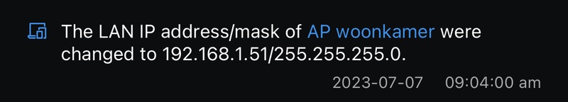

  • MarioMark1541
  • Laatst online: 09-10 10:34
Ik heb sinds gister de Omada OC 200 controller en 3 EAPs in gebruik genomen
Nu valt de verbdindibg soms weg omdat het IP adres van de APS veranderd
Moet ik de APS een statisch IP adres geven in m’n modem/router
Ik gebruik dus enkel de controller en accespoints

  • Mini-me
MarioMark1541 schreef op vrijdag 7 juli 2023 @ 10:33:
Dat zou ik wel doen. Hier zo ingericht vanaf dag 1 en mijn APs vallen nooit uit.
En als je toch bezig bent: ik raad aan om de switches, APs en controller allemaal in een apart management VLAN te zetten zodat je gebruikers deze niet zien op hun netwerksegment.
  • nero355
  • Laatst online: 09-10 16:01
Alle kritische apparatuur een Static IP Address geven + DHCP IP Reservation op basis van MAC Address als backup optie! d:)b

  • MarioMark1541
nero355 schreef op vrijdag 7 juli 2023 @ 18:02:
Verder =>
d:)b
Top.
Dit nu in de modem aangepast static dhcp aangemaakt…. Das goed toch ?

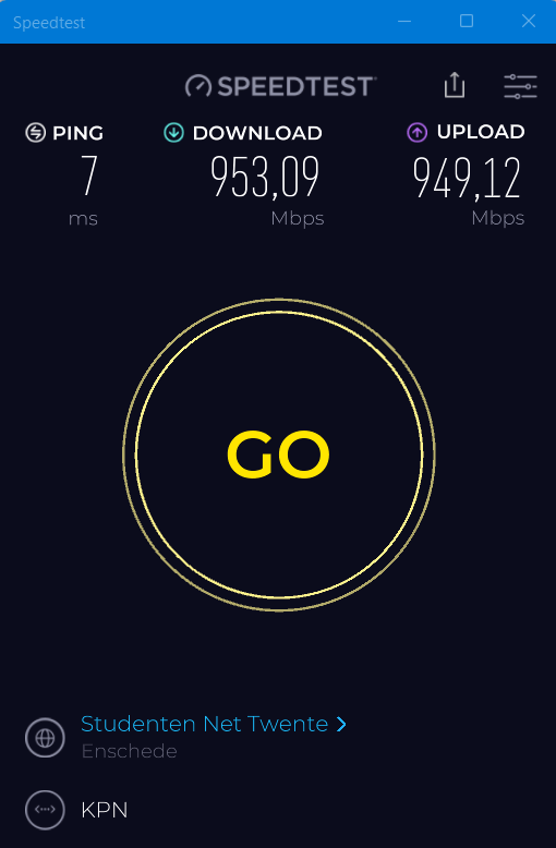

Klein vraagje, met mijn vorige Asus setup had ik met speedtest 948/948 Mbit. Nu met mijn Omada inrichting kom ik qua download niet verder dan pakweg 925 Mbit. De download blijft onverminderd hoog. Waar zou zoiets aan kunnen liggen? Router (ER707-M2) is met de ONT verbonden via de 2,5 Gbit poort en achter de router zitten twee SG2008P switches. Daarachter mijn desktop of Apple TV waarop ik dan bedraad test.
Het is verder geen wereldramp en misschien dat het wel een setting is, maar welke dan?
In de Asus setup had ik trouwens een unmanaged TP-Link switch waarachter ik dus 948/948 haalde.
  • Airw0lf
  • Laatst online: 09:06
Saekerhett schreef op zondag 9 juli 2023 @ 21:57:
Misschien flow-control uitschakelen? En de EEE powersave functies?

  • Saekerhett
  • Laatst online: 09-10 16:53
Airw0lf schreef op zondag 9 juli 2023 @ 22:33:
Het was blijkbaar iets anders :')
Heel stom, maar de standaard KPN-server in Amsterdam op Speedtest kneep blijkbaar de boel. Net eentje gedaan via de UT:
Afbeeldingslocatie: https://tweakers.net/i/Uf5J3XhmP17cjANIs7VoNDL6tdk=/full-fit-in/4000x4000/filters:no_upscale():fill(white):strip_exif()/f/image/vvvrmdzDJXOc1G1BqwZ5DRsC.png?f=user_large
:D

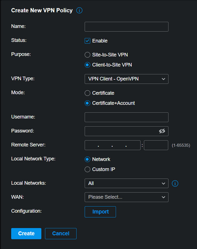

  • Saekerhett
Airw0lf schreef op dinsdag 11 juli 2023 @ 07:57:
Misschien toch de firmware versies van de controller en de routers eens tjekke?
Wellicht dat er nog een oude(re) versie draait?
Ik draai op de laatste versies. V5.9.31 voor de controller en 1.1.0 voor de router (ER707-M2). Later vandaag maar eens verder op onderzoek uit, als ik wat vind meld ik me hier weer :)
Edit: plaatje toegevoegd over alle opties die ik heb met een OpenVPN client to side:
Afbeeldingslocatie: https://tweakers.net/i/hOMh7wGEPuDs0xOGmFiZx0aHZ_Q=/x800/filters:strip_exif()/f/image/4uxY3Mt638fsuaXXix2kjO7m.png?f=fotoalbum_large
[ Voor 33% gewijzigd door Saekerhett op 11-07-2023 09:31 ]

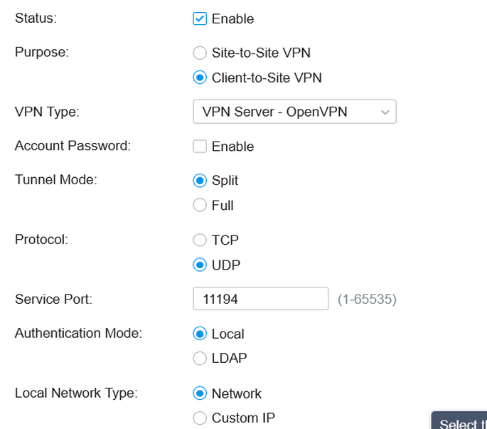

  • Airw0lf
Saekerhett schreef op dinsdag 11 juli 2023 @ 08:05:
En als je aan de server-kant VPN-type "VPN Server - OpenVPN" kiest (zie afbeelding).
Afbeeldingslocatie: https://tweakers.net/i/DpJJB9xzzd3i1NsHPviR5vm0S8A=/full-fit-in/4000x4000/filters:no_upscale():fill(white):strip_exif()/f/image/njmeRpaJ01PChsCncx0AKlxV.png?f=user_large
Marstek Venus 3 - V150 | CT003 P1 - V122 | Homey Pro 2023 - V13.4.0 | SMA SB 1.5 - SB 4.0 - SHM20 | 6,83 kWp
  • Saekerhett
Airw0lf schreef op dinsdag 11 juli 2023 @ 12:46:
Ja, dan wel, maar de bedoeling is juist dat hij fungeert als client naar een externe VPN-server die op een Asus-router draait. Op de Asus-router kan ik ook TUN of TAP instellen trouwens, maar ik heb nog niet gevonden hoe ik split tunneling kan gebruiken in combinatie met bepaalde ip-adressen of hostnames.

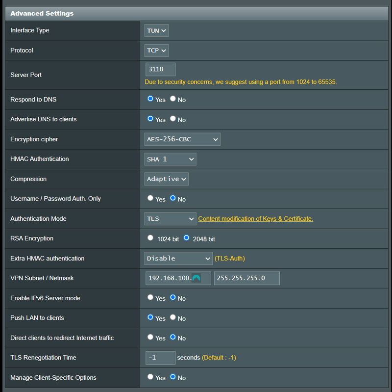

  • Airw0lf
Saekerhett schreef op dinsdag 11 juli 2023 @ 13:13:
Dan snap ik het niet helemaal - waar staat nou de Asus router en waar de Omada router?
Welke apparaten wil je gebruiken met een VPN? En van waar-naar-waar?
Volgens mij heet dit aan de Asus kant anders:
https://openvpn.net/blog/split-tunneling-with-access-server/
In the Admin Web UI, you can start split tunneling with a simple click of a toggle button. Under Configuration > VPN Settings > Routing, switch “Should client Internet traffic be routed through the VPN?” to No. Once set to ‘no’, traffic destined to your private networks will traverse the VPN. Other traffic will bypass the VPN.
Ik gok dat je het in die hoek moet zoeken. Eventueel via Merlin - mocht dat op jouw model Asus router kunnen.
[ Voor 32% gewijzigd door Airw0lf op 11-07-2023 23:11 ]
  • Saekerhett
Airw0lf schreef op dinsdag 11 juli 2023 @ 13:28:
Ik gok dat je het in die hoek moet zoeken. Eventueel via Merlin - mocht dat op dit Asus router kunnen.
De Asus RT-AC86U, waar inderdaad Merlin op zit, staat bij een familielid met Ziggo-verbinding. Die kan ik remote beheren, geen probleem. Daarop draait een OpenVPN-server. Via Omada, waar ik zelf thuis dus mijn netwerk mee beheer (KPN glasvezel), heb ik dus gisteren een OpenVPN policy gemaakt, client-to-site, die ik aan de ip-adressen van mijn Apple TV's heb gekoppeld. Lang verhaal kort: dit werkt! Ik kan dus elk gewenst apparaat hier aan deze policy koppelen en die apparaten hebben dan een full tunnel verbinding naar een Ziggo-aansluiting, waardoor de Ziggo tv app werkt.
Maar ik vind het omslachtig om te moeten togglen tussen aan en uit, dus noemde @nero355 split horizon, of split tunneling. En dat ben ik nu dus aan het onderzoeken hoe ik dat ingesteld krijg. Want als dat lukt, kan de VPN-verbinding gewoon in stand blijven, maar alleen voor die ip-adressen en hostnames waar de Ziggo tv app gebruik van maakt. Al het verkeer daaromheen mag rustig direct het internet op en af, zonder VPN dus. En op die manier kakt de snelheid ook niet in en is het eenmaal instellen en gaan. Ook als je daarna bijvoorbeeld Plex wil kijken of zo.
Want ik baal gewoon dat Ziggo deze beperking heeft, ik heb namelijk gewoon een betaald tv-abonnement, maar ik mag dus niet tv terugkijken omdat Ziggo dan per se een Ziggo-internetverbinding nodig heeft. En dat kan ik dus zo omzeilen, alleen wil ik de Apple TV's niet de hele tijd connecten en disconnecten van de VPN als dat niet hoeft.
Duidelijk genoeg zo? :)
[ Voor 3% gewijzigd door Saekerhett op 11-07-2023 13:45 ]
  • Airw0lf
Saekerhett schreef op dinsdag 11 juli 2023 @ 13:41:
Yup - duidelijk genoeg. :P
Dan zou dit het moeten zijn aan de Asus kant anders: :9
Ik hoor graag of dat heeft geholpen?! :)
Dat Ziggo dat gedoe heeft met perse via he Ziggo netwerk ligt aan de verkopende partij van de content - waaronder films en muziek. Er is contractueel vastgelegd dat de content alleen geconsumeerd mag worden via het Ziggo netwerk. Wat ik er van weet is dat dit een eis is van rechthebbende - niet iets van Ziggo (of KPN - want die heeft hetzelfde).
[ Voor 33% gewijzigd door Airw0lf op 11-07-2023 15:03 ]

Bedankt voor de uitleg! Alleen werkt het nog niet helemaal lekker. Als ik op de Asus TCP als protocol instel, lijkt hij überhaupt geen verkeer de redirecten, UDP werkt wel. TUN of TAP maakt verder geen verschil qua connectiviteit en redirect internet access was ik ook effe mee aan het spelen, maar de juiste combinatie van instellingen heb ik nog niet gevonden...
Dit is hoe het nu staat. Staat dit qua serverkant goed zo, of moeten er dingen anders?

Moet ik aan de serverkant hier nog iets aan toevoegen?
Afbeeldingslocatie: https://tweakers.net/i/_PLnaKejPsmADuvoat9Q7exoBAU=/800x/filters:strip_exif()/f/image/3hk3C3gE5O2AHFe07HIEDeEP.png?f=fotoalbum_large
In elk geval heel erg bedankt voor het meedenken en ik heb het idee dat we er bijna zijn :P
