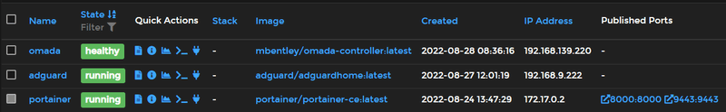

Van het weekend een poging gedaan om de Omada controller achter mac-vlan itv_lan gestoken te krijgen. Op zichzelf verliep dat prima.
Alleen... tis net of er geen internet toegang mogelijk is: opnieuw aanmelden bij de TP-link-cloud lukt niet. Evenals e-mails versturen.
Lokaal werkt alles zoals verwacht.
Binnen diezelfde docker-host is ook een Adguard container actief (mac-vlan thuis_itv_lan). Daar heb ik dit probleem niet.
Ik heb pogingen gedaan met/zonder port-mapping en met/zonder promisc mode op de netwerkaansluiting.
In bijgevoegde afbeeldingen de docker-configs (schermafbeeldingen zijn van Portainer).
Iemand suggesties?
edit 1 - 2022aug30:
Ben er inmiddels achter dat de container de interne DNS-server niet kan bereiken.
De interne DNS-server is in dit geval Pihole en draait weliswaar binnen dezelfde docker-host. Maar op basis van een OS-installatie - dus niet als container.
Pas ik de bestaande Omada container aan naar een externe DNS server dan werkt alles zoals verwacht. Idem voor een nieuwe Omada test-container op een andere Docker host met verwijzing naar het IP-adres van Pihole.
De container-console output van cat /etc/resolv.conf is:
search itv.lan DOMAINS
nameserver 127.0.0.11
options ndots:0
Het IP-adres van deze DNS server (d.w.z. Pihole annex Docker host) is toegevoegd aan /etc/docker/daemon.json (eerder was dit /etc/default/docker - maar schijnt niet meer in gebruik te zijn?).
Ik heb ook nog wat tijd besteed aan de inrichting van ufw-docker - maar tot nu toe zonder resultaat.
Misschien is het een kleinigheid wat ik over het hoofd zie. Maar ik weet het ff niet meer :? ... suggesties zijn meer dan welkom... _/-\o_
edit 2 - 2022aug30:
Schijnt een oud en bekend probleem te zijn.
De "oplossing" bestaat uit een losstaande DNS-forwarder die alle DNS-vragen beantwoord via Pihole.
Afbeeldingslocatie: https://tweakers.net/i/-9eNuIcVKFbn6qNdDkyVZqzPT6g=/800x/filters:strip_exif()/f/image/aB1BmVGttNdESTlqpLNjP2mr.png?f=fotoalbum_largeAfbeeldingslocatie: https://tweakers.net/i/4s0nYYl4qnSjICaiP2zAmMPoqFg=/800x/filters:strip_exif()/f/image/sT7rK8AgUaBm2c2BDMlC0xqo.png?f=fotoalbum_large

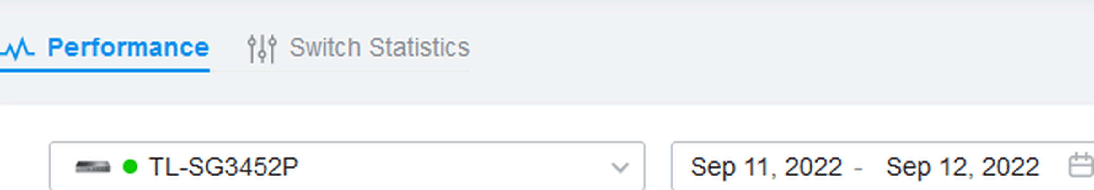

Ik zit met een raadsel.
In het verleden had ik SFP WAN only (Tweak direct met fiber in de router) ik ben er zeker van dat ik toen speedtest periodiek kon instellen via Settings > Site > en dan daar ergens kon je dat kiezen. Dat is compleet weg of ik kijk er al meer dan 10x overheen.
Ik had WAN uitgezet en weer aan, maar Speed test knop is weg echt weg.
Afbeeldingslocatie: https://tweakers.net/i/1ZTFVDpoqtVe0I-jjjIs0RliCfA=/800x/filters:strip_exif()/f/image/U6oT8ihqlvaeeFyAL1wECwp9.png?f=fotoalbum_large
Afbeeldingslocatie: https://tweakers.net/i/sM1kz2qH_ux1YWZGuX3SkPkcsfw=/800x/filters:strip_exif()/f/image/IkIjBTja5bOiP0b0R76OLwey.png?f=fotoalbum_large
Terwijl hier screenshots laten zien dat die daar moet staan en in het verleden stond het daar.
https://community.tp-link.com/en/business/forum/topic/268950
Is dat verplaatst, eruit gehaald?
Ik draai OC200
Controller Version:5.4.7
fw v 1.18.3 Build 20220715 Rel.56221
Tijdje terug had ik speedtest periodiek testen uitgezet mijn backup lijn was een 4G sim (die jaagde behoorlijk doorheen). Nu ik daarmee uitgespeeld ben SPF WAN only. Alleen nu is periodiek speedtest compleet foetsie? Ik heb ook al op andere plekken gekeken ook helaas daar niets te vinden.
Ook bij statistieken niets te zien. Zou kunnen als die functie niet aanstaat natuurlijk.
Afbeeldingslocatie: https://tweakers.net/i/FfynXbJ2S_KkhIjCIOac5W3kRhs=/full-fit-in/4000x4000/filters:no_upscale():fill(white):strip_exif()/f/image/KuYV7UBwIfYKsr5zCYJhv0o3.png?f=user_large
[ Voor 34% gewijzigd door RobbyTown op 12-09-2022 13:19 ]
Blog - Glasnet status (privé log) - Nette LAN - RIPE Atlas Probe - Globalping Probe

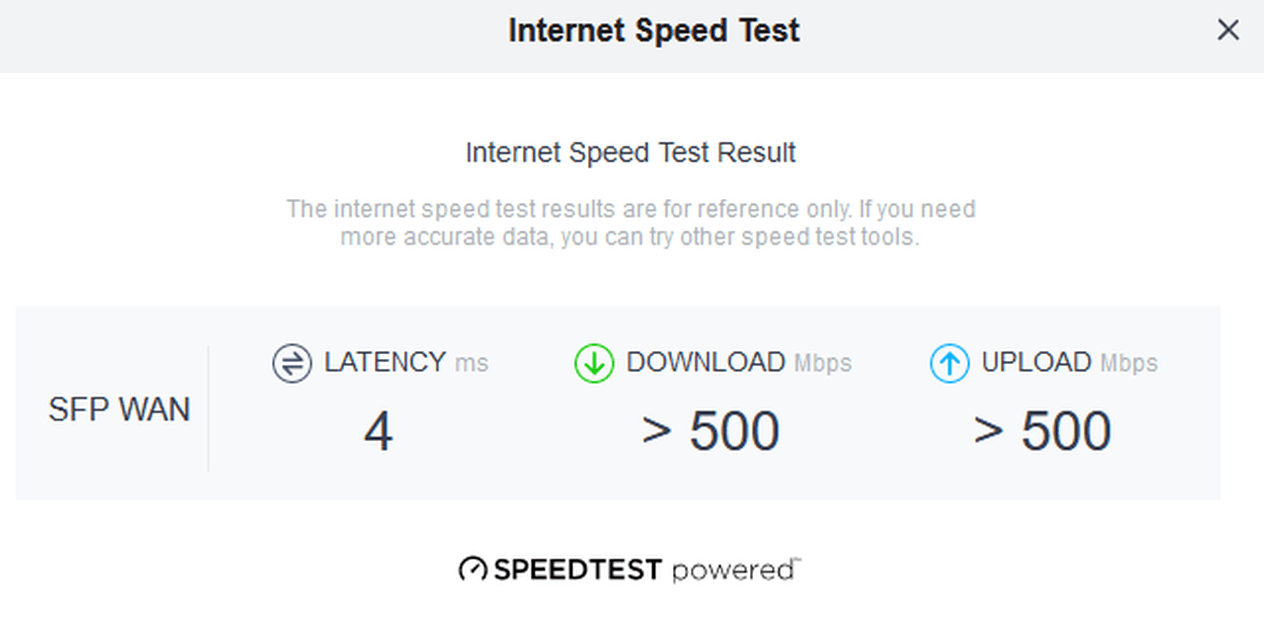

  • RobbyTown
Airw0lf schreef op maandag 12 september 2022 @ 13:29:
@RobbyTown is echt weg en lijkt voorlopig niet terug te komen. Formeel omdat de cijfers niet zoude kloppen.
Dank u! Dan zoek ik niet meer verder haha.
Dat die info niet klopte was ik al achter aangezien ik 1000/1000 heb ik zat vaak op 600-700 terwijl de echte speedtest en speedtest van tweak tegen de 900 haal.
Handmatig draaien kan nu nog wel. Hebben het wel handig opgelost boven de 500 meet die dus niet :')
Afbeeldingslocatie: https://tweakers.net/i/Bm_dsfOkG-v4fOELFPaYUcZM8v0=/full-fit-in/4000x4000/filters:no_upscale():fill(white):strip_exif()/f/image/C9SbopmuJ1pmVOUu5RVeCM3Y.png?f=user_large
Afbeeldingslocatie: https://tweakers.net/i/gTL1s5awHMwMZ7YIXS0tb7pNwmQ=/full-fit-in/4000x4000/filters:no_upscale():fill(white):strip_exif()/f/image/h8K8QzLgwgi3WiU1hBELPi5f.png?f=user_large
  • nero355
  • Laatst online: 09-10 16:01
RobbyTown schreef op maandag 12 september 2022 @ 13:36:
Daarom is het dus ook beter dat die functie/optie weg is want het gaat via de CPU en vaak kunnen die CPUtjes van dit soort Routers de wat hogere snelheden helemaal niet aan! ;)
Daarom heb je ook NAT Offloading features in zo'n SoC bijvoorbeeld :*)
  • OcGuru
