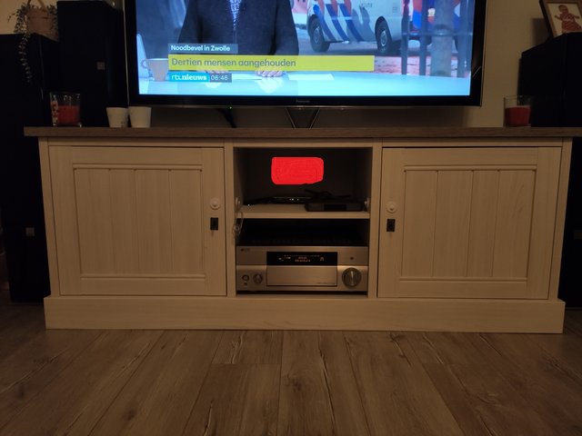

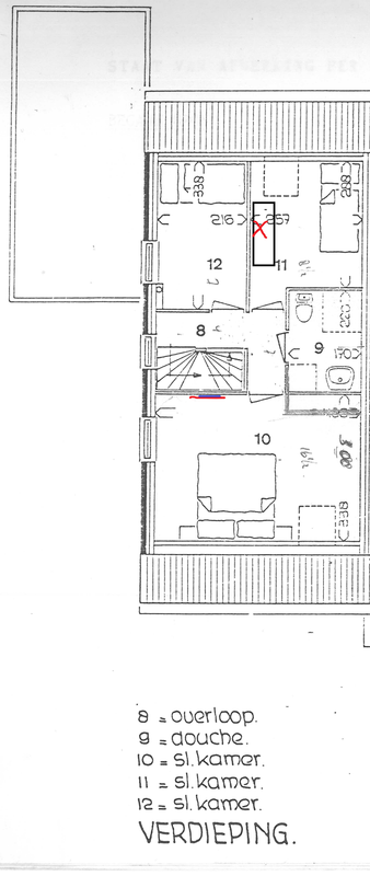

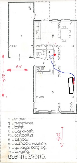

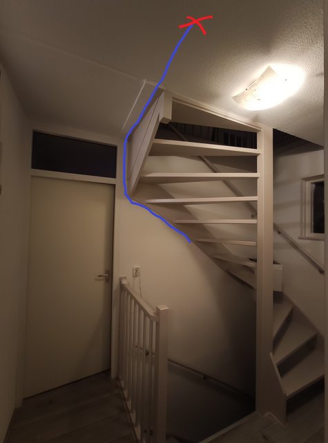

Rare opmerking. Een ap installeren is niet veel werk. Ik heb dat echter nooit gedaan wanneer er iptv over moet gaan. Vandaar dat ik vraag of dat nog iets uitmaakt.
  • nero355
  • Laatst online: 10-07 17:18
icecreamfarmer schreef op woensdag 17 november 2021 @ 18:59:
Een nog raardere opmerking : Sinds wanneer gaat er IPTV over een accesspoint heen :?
  • icecreamfarmer
  • Laatst online: 03-09 18:53
icecreamfarmer
en het is
nero355 schreef op woensdag 17 november 2021 @ 23:15:
Als ik hem moet doorlussen via de 2 gbit aansluitingen op de AP.
Dus netwerkoutlet -> AP -> TVkastje.
Ik heb maar een enkele aansluiting in de slaapkamer.
  • nero355
icecreamfarmer schreef op donderdag 18 november 2021 @ 10:10:
Kan je daar dan niet beter een Wall model neerzetten :?
Desnoods aangesloten aan die netwerkoutlet en gemonteerd aan de achterkant van het TV kastje :)
  • icecreamfarmer
icecreamfarmer
en het is
nero355 schreef op donderdag 18 november 2021 @ 15:07:
Dank je dat zou idd een goede optie zijn.
Echter heb ik daar geen POE en zit er een utp stopcontact in een 4 voudig raam.
Montage zal dus wat lastiger gaan.
  • nero355
icecreamfarmer schreef op donderdag 18 november 2021 @ 16:25:
Dan aan de achterkant van dat kastje monteren en een PoE Injector erbij kopen d:)b

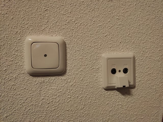

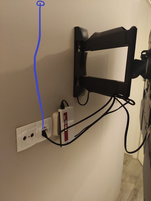

  • Laatst online: 12-06 11:00
Ik kom per toeval dit topic tegen.
Zelf een klein beetje ervaring met Ubiquiti, als in 3 wifi-netwerkjes gerealiseerd met een paar AP's en een controller. Inmiddels al een jaar niets meer aan gedaan (ook geen updates).
Nu mijn vriendin weer een studie doet, zit ze veel op een studeerkamer op de eerste etage van m'n huis. Daar klaagde ze over wegvallende wifi, pagina's soms niet kunnen openen.
Ik heb toen wifi op de Draytek (T-Mobile) aangezet (2.4Ghz only, ding ondersteund geen 5Ghz). En ook dat werkt niet lekker op de Macbook Pro van mijn vriendin.
Toen heb ik de Fritzbox 1750E die ik beneden had, naar boven geplaatst op onze slaapkamer (daar had ik nog een outlet). Het voordeel is dat ik daar soms happeringen had als ik boven tv keek. Dat heb ik nu niet meer. Beneden werkt het ook probleemloos. Alleen grote bestanden kopiëren over het wifinetwerk gaat wat langzamer, van 40MB/s naar 25MB/s. Maar zo vaak doe ik dat niet.
Probleem nu is dat ik nog steeds geen goede stabiele verbinding haal op de studeerkamer. Deze is nog geen 5 meter van de Fritzbox 1750E verwijderd.
Ik heb een TV op de slaapkamer waar de Fritzbox 1750E achter hangt. Ik vermoed dat er iets gedempt wordt want als ik op bed lig haal ik met speedtesten 'maar' 80 van de 100Mbit. Terwijl dit beneden gewoon 100Mbit was.
De muren zijn van celbeton, dus ik snap niet helemaal waar de instabiliteit weg komt.
Afbeeldingslocatie: https://i.postimg.cc/dtXw6xbQ/1E-Fritz.png
Stel dat ik nu over ga naar een TP-Link oplossing, zal het bereik en de kwaliteit dan verbeteren?
Op de studeerkamer heb ik geen beschikking tot UTP, ik ben afhankelijk van de outlet op de slaapkamer. Mocht ik in de toekomst daar iets willen maken zonder netwerkkabel, zou ik dan een AP als repeater/mesh in kunnen stellen, met andere woorden dat ik hem alleen aansluit via een POE-injector voor de stroom en dat hij de data draadloos ophaalt?
De mooiste oplossing op mijn slaapkamer is een wall oplossing zoals de EAP235, hopelijk past dit wanneer ik mijn bestaande outlet verwijder uit de muurdoos, een RJ45 connector op de kabel zet en dan de EAP235 inbouw. Maar heeft deze een goed bereik?
Beneden heb ik een TV-meubel met in het midden een open stuk, zonder deurtje waar een switch staat en een extra utpkabel vanuit de meterkast (toen Vodafone en T-Mobile alleen tv via een aparte poort op de router konden leveren). Het mooiste is als ik hier een AP kan neerleggen op het plankje.
Zie (let even niet op de rommel en de witte testkabel):
Afbeeldingslocatie: https://i.postimg.cc/TYrSdtpv/IMG-20190324-131026.jpg
Welke AP zou je hier het beste kunnen neerleggen ipv aan de muur of het plafond te hangen?
[ Voor 5% gewijzigd door Binnetie op 22-11-2021 15:02 ]

Mitchell schreef op maandag 22 november 2021 @ 12:19:
Ik heb nu 3 Orbi RBR20 staan (main + 2 satellieten), waarbij er een satelliet achter mijn TV staat en ik de LAN poorten gebruik om de Ziggo box/servertje op het internet aan te sluiten (gezien ik 0 LAN kabels in mijn huis heb, behalve eentje naar zolder waar ik dan de tweede router hang).
Is er iets binnen TP-Link (Omada) eco-systeem wat die plek zou kunnen innemen? Zou op zich een router erachter kunnen neerleggen (die dan verbindt met de andere in de meterkast via mesh), maar dat een beetje groot en overkill denk ik. Hoeft geen gigabit verbinding te zijn of zo. :P
Wall model aan de achterkant van je TV kastje, maar die moet je wel bedraad via PoE/PoE+ voeden! :)
Metalen achterkant van je TV en metaal in het frame van de deuren kan ook aardig wat tegenhouden! ;)
Ik gok van niet : Je moet gewoon nog meer kabels gaan trekken! ;)
Ubiquiti heeft daarvoor Wireless Uplink dus dat kan gewoon, maar hou er rekening mee dat het geen zin heeft om een slecht signaal te repeaten : Die blijft dan nog altijd gewoon slecht! B)
Niks neerleggen : Een Wall/In Wall model inbouwen aan de achterkant van het kastje! :)
Dus een PoE injector puur om het wall model van stroom te voorzien en dan met mesh verbinden? That could work. Niet de mooiste oplossing though. 😅

Begane grond
Afbeeldingslocatie: https://i.postimg.cc/pVzMtJ1k/BG-AP.jpg
Ik heb hier 2 opties voor een AP, direct naast de meterkast (nr 2 op de tekening) aan de muur of bij de TV. Hier loopt al een ongebruikte UTP kabel.
Foto:
Afbeeldingslocatie: https://i.postimg.cc/x1sWPxcj/BG-AP-foto.jpg
Optie is om het AP met een stukje kabelgoot op het plafond in de woonkamer te maken. Maar het liefst werk ik zo min mogelijk met kabelgoot.
Afbeeldingslocatie: https://i.postimg.cc/fRWGmnWg/BG-AP-foto-2.jpg
Dit was een idee om het AP aardig uit het zicht weg te werken, maar ook hier zit je weer met het ijzer en andere storende materialen in de TV
1e etage:
Afbeeldingslocatie: https://i.postimg.cc/Yq7K2L57/1E-AP.jpg
Het AP in het midden van de etage.

Zo ziet het er dan uit. Het merendeel van de kabel kan ik langs de trap laten lopen. Alleen op de slaapkamer heb ik een stukje kabelgoot anders kom ik niet mooi onder het hout van de trap uit.
Afbeeldingslocatie: https://i.postimg.cc/ZKLkWKmd/1-E-AP-foto-SL.jpg
Op zolder kan ik via een kabel uit slaap

Mmm - als ik dat allemaal zo zie, dan lijkt het me handig om gebruik te maken van EAP615-Wall op alle verdiepingen. Die kan je doorlussen => ze ondersteunen PoE-out.
Voor de overloop op de eerste verdieping zou je hem dan langs de "voorkant" van de trap (witte blokje in de afbeelding) door kunnen lussen naar de zolderverdieping/zolderkamer.

@Airw0lf, dankjewel voor je suggestie. Bedoel je dan dat ik de EAP615 vastmaakt aan de trap (in het hout)? En dan door lus naar zolder?
Op zolder is het geen vereiste momenteel omdat ik daar zelden kom en daar nog wel wifi heb. De studeerkamer is de probleem kamer zeg maar.

@Binnetie
Heb je telefoonaansluitingen door het huis heen en gebruik je deze ook echt :?
Zo niet : Sloop die dingen eens en kijk wat erachter zit qua kabel!
Als dat CAT5e of beter is : Ombouwen naar Wall accesspoints! d:)b :Y) 8) :*)
En zo niet : Zelf CAT6 trekken door die aansluitingen heen, want ik gok dat ze allemaal naar je meterkast lopen waar je dan een mooie PoE+ Switch kan neerzetten samen met de Router :D

Ik zou boven eerst eens een AP met een tiewrap of ducktape aan de tv steun vast maken en er beneden 1 in het tv meubel leggen om te kijken hoe ver je komt qua gewenst bereik, kan goed dat het erg mee valt en scheelt je een hoop gedoe met lelijke kabelgoten en boren.

Sorry dat was ik vergeten te melden. In de plattegrond van gisteren had ik een rood kruisje getekend in ruimte 11 (slaapkamer), dat is de studeerkamer.
In het plafond van die wall AP's wegwerken geeft inderdaad flinke gaten. Want zoals ik het zie heb je echt een inbouwdoosje nodig en schroef je niet een wall AP aan de muur lijkt wel. Dus altijd een flink gat boren.
Een wall AP op de slaapkamer achter de tv is wel te realiseren. Maar dan eerst even met ti-wraps vastmaken om te kijken hoe stabiel de verbinding is. Zoals @FrankRicard adviseert.
@nero355 ik heb een telefoondoos gebruik op de slaapkamer gebruikt om utp outlets te maken.
Nu bedenk ik me dat in de hoek van de woonkamer een oude telefoonaansluiting zat. Ik weet niet meer of we daar een afdekraam geplaatst hebben. De bank staat er namelijk strak tegen aan. Daar een AP maken wordt onhandig omdat de bank lastig te verplaatsen is (grote C vormige bank die klem tussen de muur en vensterbank zit).
Denk voor beneden ook eerst maar een AP los neerleggen in het tv meubel om eens te kijken hoe dat gaat. Achter het tv meubel zit wel iets ruimte om daar een wall AP te plaatsen.

@nero355 ik ga de bank maar even van de kant halen. Sowieso is dat nodig omdat ik daar ook ineens sporen van een naaktslak zag, zelfs op de bank :X. dan kijk ik direct even naar het telefoondoosje.
Oude foto na de sleuteloverdracht: daar zit dus ook de bank
Afbeeldingslocatie: https://i.postimg.cc/t49MQcrb/oude-foto.png
Afbeeldingslocatie: https://i.postimg.cc/Bv67tK9w/BG-AP-Bank.jpg
Wat ik me nog bedacht is de oude plek van de Fritzbox 1750E. Daarvoor had ik een gat gemaakt in een speelgoedkast omdat het anders niet lekker pastte:
Afbeeldingslocatie: https://i.postimg.cc/85YH7KB7/IMG-20211124-073549.jpg
De opties die er dan zijn:
Afbeeldingslocatie: https://i.postimg.cc/fTcrPsf5/BG-AP-opties.jpg
Rood: TV kast -> EAP615 even zien hoe ik ik hem achter de kast ga vastmaken of inbouw in een coax wcd die daar zit.Daar komen nu 2 UTP kabels uit waarvan er eentje naar een switch daar loopt. Die zou via de Gbit poort van de EAP615 kunnen
Groen: speelgoedkast, hopelijk past dit naast de slimme stekker
Oranje: Achter de bank, je ziet niks.
Paars: Optie voor later, kabel gaat via een inloopkastje (nr 4 op de plattegrond), voor eventueel beter bereik in de tuin onder de overkapping
Boven:
EAP615 eerst los achter de tv en later in te bouwen in de UTP WCD die ik daar gemaakt heb, loopt nu 1 kabel.
  • nero355
Binnetie schreef op woensdag 24 november 2021 @ 10:36:
Ik ga de bank maar even van de kant halen.
:o :D _O- LOL!!!
Rood lijkt me niet handig, omdat je dan met de voorkant de verkeerde kant op straalt! ;)
Achterin een kastje monteren zou trouwens gewoon moeten kunnen zonder enig probleem, maar ik kan de bijbehorende foto effe niet vinden... :|
Die drie lijken me beter, maar hou er rekening mee dat Oranje waarschijnlijk een wat minder signaal zal opleveren in de keuken (??) bovenaan! ;)
Voor de tuin moet je gewoon een Outdoor model kopen en aan de buitenkant van het huis plaatsen d:)b
Boven:
d:)b
[ Voor 4% gewijzigd door nero355 op 24-11-2021 15:08 ]
  • Binnetie
nero355 schreef op woensdag 24 november 2021 @ 15:07:
Achter het tv-kastje kan ik hem mogelijk in een coax-wcd inbouwen, het kastje heeft een uitsparing zodat de kast prima tegen de muur kan staan maar niet tegen het AP aandrukt. Andere optie is in het kastje, daar zit al een gat voor kabeldoorvoer. Dan straalt hij de juiste kant op.
Dat zou kunnen. De droger in de bijkeuken (dat vierkantje boven de keuken) heeft wifi en is vrij gevoelig dus dat is een mooie test dan.
Dat is het beste, maar is wat voor de toekomst. Omdat ik daar helemaal geen UTP heb liggen moet ik via de meterkast, kruipruimte en dan bij de garage wat gaan aanleggen.
Ik heb vanavond de bank weggehaald en het viel me mee met de stof. Geen naaktslak ontdekt.
Ook werd ik verrast door de aansluitingen daar:
Afbeeldingslocatie: https://i.postimg.cc/sfn36tsk/IMG_20211124_200914.jpg
Helaas was de rechter WCD een coax + telefoon (RJ11) combi. Ik dacht dat het RJ45 was. De linker WCD is leeg. Er gaat een buis naar beneden en het is maar 3 meter naar de meterkast.
De WCD met RJ11 neusje zit er prima. Dus een EAP615 zal er niet teveel last van moeten hebben, deze is net zo 'dik' vanaf de muur.
1x pricewatch: TP-Link TL-SG2008P €89,-
2x pricewatch: TP-Link TL-SG2008P €80,- wordt €160,-
1x pricewatch: TP-Link Omada Cloud Controller OC200 €65,-
Netwerkkabel voor door de buis heen
Maakt totaal ~€325,-

Binnetie schreef op woensdag 24 november 2021 @ 21:01:
Ik heb gewoon een gat vanuit de woonkamer naar buiten toe gemaakt! :)
Kan je ook mooi de PoE Out poort van zo'n Wall model gebruiken! :Y)
:D _O-
Gewoon de Coax eruit trekken en ombouwen naar Wall WiFi of gewoon een UTP aansluiting! d:)b
Alles is toch IPTV tegenwoordig op de een of andere manier...
NICE! :)

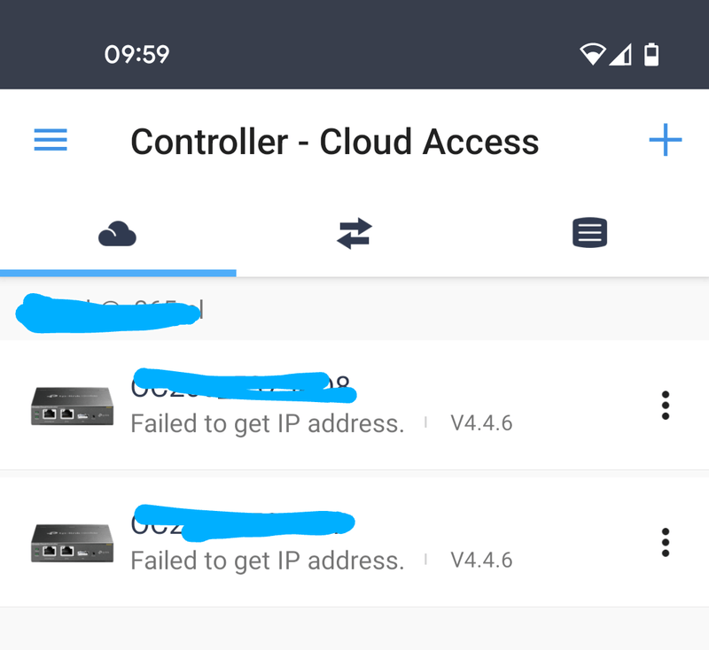

Meer mensen die hier last van hebben? Via de app
Van de 2 verschillende locaties (bij mij en bij pap) krijg ik "failed to get ip"
Lokaal wel direct benaderbaar.

Hier geen problemen.
Bij mij draait 4.4.6 in een docker container op Ubuntu

RobbyTown schreef op zaterdag 27 november 2021 @ 06:34:
Hier ook niet - ook nooit gezien.
Firewall misschien? VPN op je telefoon die roet in het eten gooit?
Andere invalshoek:
Ik had de afgelopen weken ook zo een raar probleem - de router (een 7206) werd niet "geadopteerd". Dat strande steeds op "not compatible with the controller". Bleek uiteindelijk iets in de router-config-bestanden op de controller te zijn (database probleem?).
Ik ben gister eens backups terug gaan zetten. En bij de 3-de poging werkte alles weer als vanouds.
Marstek Venus 3 - V148 | CT003 P1 - V122 | Homey Pro 2023 - V13.4.0 | SMA SB 1.5 - SB 4.0 - SHM20 | 6,83 kWp

Airw0lf schreef op zaterdag 27 november 2021 @ 09:36:
Andere invalshoek:
Hmm sinds een weekje of 2 OpenVPN app op de tel (staat niet aan). Misschien zou dat dan de boosdoener kunnen zijn. Het meest rare is wel als ik via browser op de pc inlog op de omada cloud is alles perfect online.
Mijn pa heeft een simpele router van de provider daar is in elk geval niets veranderd.
Als ik via 4G check zelfde.
Goed dank voor de feedback het probleem ligt ergens bij mij / de telefoon 8)7
Ik heb hetzelfde probleem, nog geen tijd gehad om naar te kijken. Ik heb het idee dat het een issue is dat de omada controller niet naar buiten kan richting de tp-link cloud omgeving.
Had hier vorige week ook opeens uit het niets last van. Via de browser waren de controllers wel gewoon bereikbaar. Heb toen de app verwijderd en opnieuw geïnstalleerd en toen werkte het gewoon weer :)
Fotogear: Canon EOS RP | RF 24-105mm F4.0L | 50mm F1.8 | 17-40mm F4.0L | 70-200mm F4.0L | 100mm F2.8L Macro | 430EX II
  • RobbyTown
Yellowneck schreef op zaterdag 27 november 2021 @ 16:39:
Ben gelukkig niet de enige O-)
App verwijderd en opnieuw erop gezet is kijken hoe lang het blijft goed gaan :).

RobbyTown schreef op zaterdag 27 november 2021 @ 17:03:
Dat helpt inderdaad
