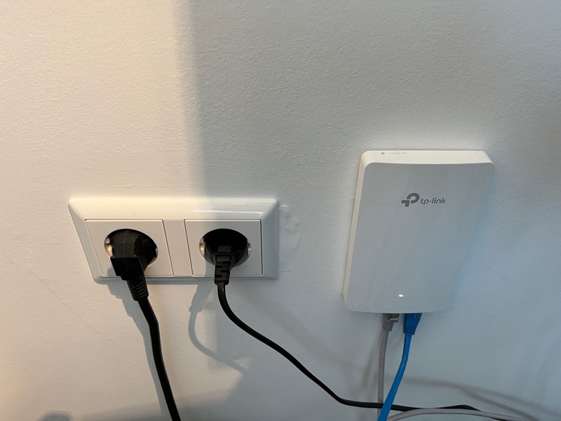

@D-Three @nero355 @Snuitebolletje
Ze hangen! Het EAP615 in-wall access point is kleiner dan ik had gedacht. De ingebouwde switch met 3 poorten is erg handig in het kantoor. Montage was eigenlijk zo gepiept, ik heb een stekker aan de Belden 7965E kabel geknepen en deze gaat aan de achterkant zo het access point in. In de doos is geen PoE injector voorzien waardoor je aan een PoE+ switch vast zit. Indien je er eentje uitkiest binnen het TP-link ecosysteem, kan je deze ook beheren vanuit de Omada omgeving.
De Omada omgeving ziet er prachtig uit. De installatie van de controller verliep snel, echter kreeg ik een error bij het starten "Could not start mongodb". Standaard zal de installer niet met admin-rechten de java-executable draaien. Nadat ik de omada-start.jar in een elevated commandprompt lanceerde ging dit wel goed. Dit is een slordigheidje in de installer mijn inziens. Gezien de prijs kan ik hier niet wakker om liggen maar vereist wat extra scripting bij het draaien als service op een windows server.
Het bereik is voor zijn formaat echt heel goed. Ik heb er twee hangen en dit lijkt meer dan voldoende te zijn in mijn 4 kamer appartement met veel beton. Er komt nog een exemplaar op het balkon die ik tegen de zomer aan zal schaffen, hopelijk zijn tegen die tijd de omada Wifi6 AP's voor buiten in de verkoop gegaan.
De snelheid valt voor nu nog tegen. Ik heb niet hoger dan 300mbps gehaald. Bedraad haal ik geen hogere snelheid ondanks dat ik gigabit internet heb. Dit zal ik dus nog moeten troubleshooten want dit is niet acceptabel. Echter zit ik na de verhuizing nog met andere prioriteiten eerst :)

fonsoy schreef op woensdag 3 november 2021 @ 14:06:
d:)b
d:)b
- WiFi snelheden kan je met de juiste instellingen hoger krijgen dus dat maakt niet zoveel uit.
- Bekabeld echter... Dat moet haast wel aan de kabel of stekker liggen!
Zooooveeeeeel mooier dan zo'n UFO aan het plafond! _O_ d:)b 8) :*) :Y) O+

  • fonsoy
RobbyTown schreef op donderdag 4 november 2021 @ 16:42:
@nero355 kan bedrog zijn maar zijn die walls van TP-Link ogen breder?
Ubiquiti ogen smaller op de foto's dan de TP-Link van @fonsoy
Net even gemeten, het AP is 8,2 cm breed waarbij een enkele wandcontactdoos van Jung AS500 8,0cm meet inclusief afdekraam. Maar inderdaad als je meerdere contactdozen zo naast elkaar hebt gaat dat niet passen zo. Je zou dan eventueel een doos in het midden moeten overslaan/dichtstuken.

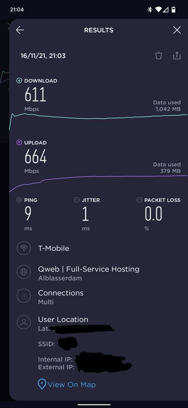

  • fonsoy
Ook net even de snelheid gemeten met een paar traces. Gebruikte apparaten een Lenovo Thinkbook 15IIL en een iPhone 13.
Door de bank genomen haal ik overdag ongeveer 300mbps up en down. Vermoedelijk ligt dit aan de ISP nog steeds.
Echter deed ik gisteravond nog een paar tests, waarna ik op 550mbps uitkwam! Dit was met één gasbetonnen muurtje tussen het AP en het apparaat.
Dat vind ik wel fatsoenlijk snel. En ook aardig in de buurt van de maximale 5ghz snelheid van 1200mbps over de twee richtingen samen.
Het bereik is gewoon goed, maar de kracht zit hem erin dat je er voor weinig geld veel kunt plaatsen.
Wat sommigen ook gedaan hebben :
Een "shim" of "adapter" zeg maar achter de Wall accesspoint plaatsen die als een verhoging werkt en daardoor de rest niet in de weg zit! :*)

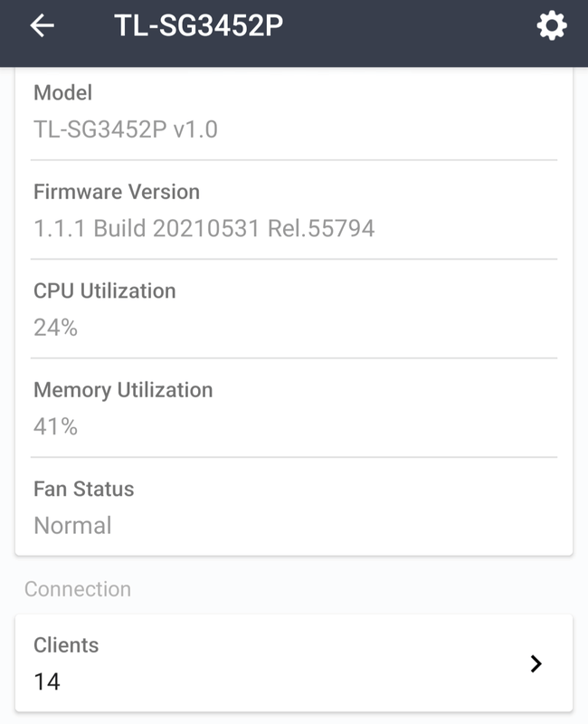

Sinds een tijdje een omada ready router en switch. Ik denk dat bij de switch een kleine bug zit betreft traffic meten. Het is wel heel veel traffic in ongeveer een maand tijd :P.
Afbeeldingslocatie: https://tweakers.net/i/1oYXjUNHdL5mFf4txB4i6ny9FYw=/full-fit-in/4000x4000/filters:no_upscale():fill(white):strip_exif()/f/image/shLKe2TLzEsk2PScdioBLz4U.png?f=user_large
Blog - Glasnet status (privé log) - Nette LAN - RIPE Atlas Probe - Globalping Probe
  • Nicap
Nicap
Tsssk....
RobbyTown schreef op zaterdag 6 november 2021 @ 06:39:
Ik heb een andere switch dan jij, maar heb exact hetzelfde(gehad). Net gekeken, maar zie het nu wel correct in de app. Zal zo eens kijken via de pc.
Schijnt een bekend probleem te zijn (geweest?).
Van een aantal switches zijn er fixes gekomen; waaronder deze:
TL-SG3452P(UN)_V1_20210531: fix the bug that traffic statistics were not working
Er schijnt ook een V2 uitvoering te zijn - maar hier kan ik verder niks over terug vinden.
Dus ik neem aan dat je die niet hebt... :)

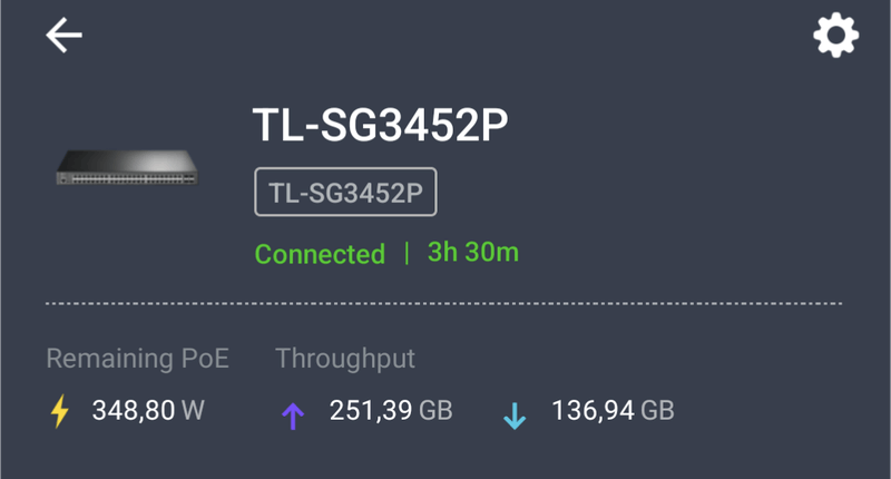

  • RobbyTown
Zou het dan in OC200 Dashboard / Omada software een bug zitten? Op de switch zelf klopt traffic wel en draai de nieuwste versie en ja ik heb de v1 (wist niet dat er een V2 was aangezien V1 net enkele maanden op de markt is).Afbeeldingslocatie: https://tweakers.net/i/OlTKEcrRdT0wAnbKa7LnNFRNTJ8=/800x/filters:strip_exif()/f/image/jgOi1654yhlSD0jMLpN7gCde.png?f=fotoalbum_large

Ik heb zelf 3 eap-615 draaien en haal regelmatig snelheden van 550-700 Mbps op 3-4 meter afstand van de AP.
Gebruikte toestel is overigens een Google Pixel 6 Pro.
