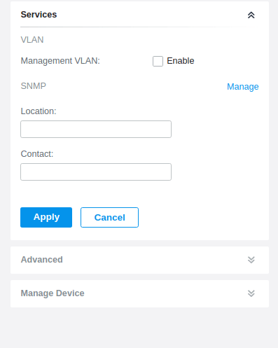

Heeft iemand het voor elkaar gekregen om een EAP245 onder services deze aan t default mgmt-lan te hangen? Met de laatste OC200 4.4.4 versie lukt het mij nog steeds niet (versie 1.8.1 ook niet). Als ik deze aanvinkt dan valt deze na een tijdje in missing heartbeat / disconnect in de dashboard.
Met een TP-link switch geen problemen. Al verschillende switch profiles aangemaakt met tagged / untagged maar blijft missing heartbeat / disconnect krijgen en het ine is dan een harde reset op de EAP om deze weer connect te krijgen.
Alvast bedankt.

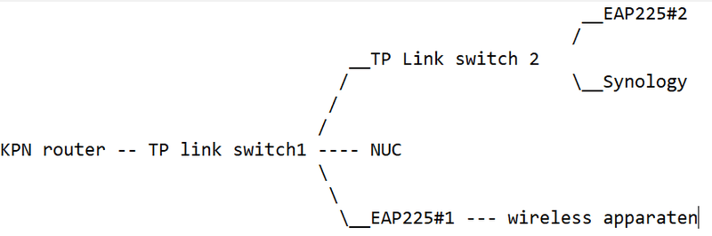

Kan je iets meer uitleg geven? Wat probeer je voor elkaar te krijgen?
Ik heb twee manieren om die in het management v-lan te krijgen.
Maar bij geen van twee is er iets onder "Services" - enkel onder "Settings > Wireless Networks".
Zie ook afbeelding:
Afhankelijk van de klantsituatie gebruik ik een van twee methodes.
Afbeeldingslocatie: https://tweakers.net/i/HdmhA5N-VLlZsi7XENsY7dxnifU=/full-fit-in/4000x4000/filters:no_upscale():fill(white):strip_exif()/f/image/ZfYAJ2EHSTuJcpFrckt65l5C.png?f=user_large

Hoi, @Airw0lf
Als je in Omada de EAP kiest en deze opent dan config > services en daar kan je mgmt lan aanvinken.
Alleen zodra ik dat doe dan krijg ik missing heartbeat meldingen en kort daarna is ie in zn geheel niet meer benaderbaar.
Afbeeldingslocatie: https://tweakers.net/i/-r6nfnRnmF6GM41frTZ2EhoU_vg=/full-fit-in/4000x4000/filters:no_upscale():fill(white):strip_exif()/f/image/90Ui78dnuGJ6ZAT5STtSm9xW.png?f=user_large
Bij een switch geen probleem.
Afbeeldingslocatie: https://tweakers.net/i/jlsvvhumzOhxwJwv11_z0z1b_W0=/full-fit-in/4000x4000/filters:no_upscale():fill(white):strip_exif()/f/image/zHwGj5qLaSPd0gaIOVclSu6B.png?f=user_large
[ Voor 105% gewijzigd door doeka op 12-10-2021 21:09 ]

doeka schreef op dinsdag 12 oktober 2021 @ 20:51:
Hoi, @Airw0lf
In de afbeelding staat management v-lan uitgevinkt?!

Airw0lf schreef op dinsdag 12 oktober 2021 @ 21:21:
Ja dat klopt, als ik deze aanzet dan ben ik de EAP kwijt qua verbinding in Omada. Ben dus benieuwd of er gebruikers zijn waar dit wel werkt en hoe ze dat voor elkaar hebben gekregen.

doeka schreef op woensdag 13 oktober 2021 @ 11:57:
Ok - "uit" is de af-fabriek configuratie op basis van een "default", af-fabriek v-lan => v-lan 1.
Als je met een eigen v-lan config wil werken (inclusief een ander management v-lan dan af-fabriek), dan is dit de plek waar je opgeeft wat het nieuwe management v-lan gaat zijn. Wel is het dan zaak om dit op alle spulleboel goed in te stellen; zeker als het gaat om de switchpoorten met de AP's.

Airw0lf schreef op woensdag 13 oktober 2021 @ 20:05:
Dank voor je reactie, ik snap wat je bedoeld. Zo heb ik het nog niet eens bekeken.
Uit de "Default" gedachten ging ik ervan uit dat het vinkje moest aanstaan. Omdat volgens mij deze bij de switch wel gewoon gekozen/geselecteerd is.
Ik ga daar nog maar eens mee verder stoeien in de test omgeving. En hun beschrijving nog maar eens weer een keer volgen. It's so simpel :X :)

Wie snapt dit? Waarom is mijn ene AP niet verbonden met de switch in Omada?
Fysiek ziet mijn netwerk er ongeveer zo uit:
Afbeeldingslocatie: https://tweakers.net/i/45Z6ALVBuv-_4bkGQKAIlcQhc2I=/800x/filters:strip_exif()/f/image/AmgpNLOQIGbnT0isHii0Qt20.png?f=fotoalbum_large
Maar in de map in de omada controller, is EAP225#1 (B0-4E-26-xx-xx) niet verbonden met TP Link switch 1 (00-31-92-xx-xx) in de map):
Afbeeldingslocatie: https://tweakers.net/i/iRD255tU4QXKLN5XSzm1a3Ce1-o=/800x/filters:strip_exif()/f/image/T4ETlNxYkoOy6GavR34RtnNY.png?f=fotoalbum_large
Doe maar gewoon, dan doe je al gek genoeg...
  • NiGeLaToR
  • Laatst online: 13:53
NiGeLaToR
Luister Kophi Podcast!
Tacoos schreef op donderdag 21 oktober 2021 @ 21:35:
Kan het zijn dat het plaatje paar keer gerefreshed moet worden? Ik heb soms ook dat de topologie wel werkt maar niet zo weergegeven wordt.
Ik gok dat alles wel werkt zoals het hoort en het alleen een optisch probleempje is?
  • Tacoos
  • Laatst online: 15:21
Tacoos
i am i
Ik heb de switch voor de zekerheid nog eens gereboot en daarna het plaatje (meerdere keren) een refresh gegeven; geen verbetering.
Zover ik nu zie, werkt alles zoals het hoort inderdaad.
Maar: ik was van plan vlans te gaan aanmaken, oa om mijn Growatt omvormer te scheiden van het interne netwerk en vroeg me af of dit voor problemen gaat zorgen of alleen een foute grafische weergave is
  • nero355
  • Laatst online: 12-10 18:11
@Tacoos
Bij Ubiquiti is die Topology View ook zwaar bugged dus ik zou daar niet al teveel waarde aan hechten op voorwaarde dat je zeker weet dat het geen probleem met je bekabeling is! :)
  • Tacoos
Tacoos
i am i
@nero355 Ik heb ook ff een check gedaan in de meterkast, maar het AP is echt rechtstreeks met de switch verbonden 😊
