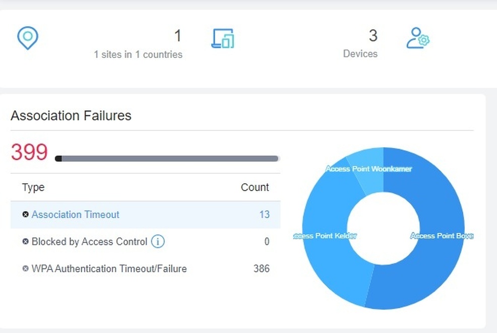

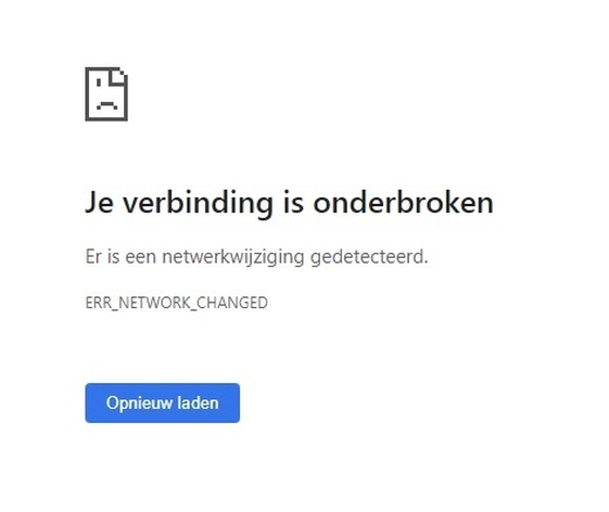

  • Peule_P
  • Laatst online: 21-11 06:44
sinds een paar dagen heb ik regelmatig problemen dat de verbinding via Wifi wordt onderbroken, op mijn telefoon zie ik regelmatig dat hij op 4G overgaat en ook op zowel mijn laptop als desktop krijg ik onderbrekingen.
Zowel met interne wlan adapter als externe TP-Link Archer T3U
Voorheen werkte alles gewoon goed, aan de setup hier thuis is niks anders, in de OC200 is niks anders, is echt van de een op de andere dag gekomen op alle devices.
Als ik via de OC200 software kijk hebben de kanalen geen interferentie en stoort er ook niks/amper wat van de buren (vrijstaand huis).
Ook krijg ik met browsen zeer regelmatig deze melding en na een paar seconden gaat ie weer verder:
Iemand een idee waar ik kan beginnen?
Vooral met thuiswerken en veel videocalls is dit vrij vervelend....
Afbeeldingslocatie: https://tweakers.net/i/5ZebrPKDu5CEx95xMJOi8u1N8Gs=/full-fit-in/4920x3264/filters:max_bytes(3145728):no_upscale():strip_icc():fill(white):strip_exif()/f/image/N7czbrwtuzRDIBTWhkDajAyp.jpg?f=user_large

Probeer je APs eens te rebooten, ik had dit vorige week ook en na de reboot geen last meer van.
Stond overigens niets geks in de logs ofzo...
  • Peule_P
ok, ga ik proberen, OC200 zelf had ik al gereboot gisteren.
Zag wel dit nu weer (dit is gisteren na de reboot dus op 0 gegaan)
AP's zijn aan het rebooten as we speak en ga het de rest van de dag weer proberen
Afbeeldingslocatie: https://tweakers.net/i/CGMzxmr7Ixe4g1EFbb0DLxx0H-E=/full-fit-in/4920x3264/filters:max_bytes(3145728):no_upscale():strip_icc():fill(white):strip_exif()/f/image/JTYDlVrwoS277gMc8lk6kroS.jpg?f=user_large

Peule_P schreef op woensdag 16 september 2020 @ 10:12:
Nou gisteren de gehele middag thuis gewerkt zonder enige verdere problemen, reboot AP zelf was dus de fix.
Reboot OC200 haalde niks uit.

Beste
Dit is mijn eerste post op dit forum, dus mijn excuses als ik ergens nog iets fout doe/in het verkeerde forum zit.
Maar ik zit met volgend probleem:
Ik heb voorbije week mijn thuisnetwerk geüpgraded met een nieuwe switch, 2 AP's en de cloud controller van TP-link. Hiervoor gebruikte ik de standaard wifi uitgezonden door mijn Telenet(BE) modem.
Nu krijg ik sinds deze installatie zeer frequent (5x per dag per windows pc, duur 5-15min) verbindingsproblemen op al mijn pc's/laptops: ERR_CONNETION_TIMED_OUT. Dit zowel over wifi als met kabel, zowel op het oude wifi netwerk als op het nieuwe(met de oude netwerk uit). Vaak werk Google search wel, maar het openen van de site geeft deze error. Ook merk ik een opmerkelijk tragere response van mijn smart home wifi devices die over een cloud werken, en mijn videocalls vallen om het halve uur even weg.
Mijn huidige installatie: distributiekabel -> modem(Telenet CH6643E EuroDOCSIS 3.0 Wireless Gateway) als router -> Switch (TL-SG1016PE). Vanaf switch: ->2 keer een TP-Link Omada SDN EAP225, een ->OC200, en de andere toestellen binnen mijn netwerk.
Het draadloos netwerk is uitgeschakeld op mijn modem, en de 2 AP's vormen een mesh netwerk via de Cloud controller.
Heb ik ergens een cruciale instelling gemist tijdens de installatie, of hebben jullie andere tips voor mij?
Alvast bedankt, Kevin
  • job_h
  • Laatst online: 24-11 22:32

1. Dit is een ervaringen topic voor de TP-Link Omada spullen. Er zijn andere onderdelen van het forum om wat generiekere netwerk vragen te stellen, daar zou ik jouw post onder scharen. Aan de andere kant, jouw vraag gaat ook over Omada, dus wellicht ben ik teveel aan het muggenziften ;)
2. Ik vermoed dat je twee DHCP servers in je netwerk hebt draaien. Als de CH6643E (de modem/router/switch/access point combinatie die je van je provider gekregen hebt) en de TP-Link OC200 los van elkaar ip adressen uit delen zullen er dingen mis gaan.
3. Het kan natuurlijk ook iets anders zijn.

Bij het lezen van andere mensen hun ervaringen kwam ik ook uit op mogelijks twee DHCP servers. Echter kan de OC200 niet als DHCP server werken voor zover ik weet. Ook zitten al mijn apparaten in mijn netwerk op 192.168.0.xxx, wat denk ik betekent dat ik maar 1 DHCP server heb?
  • RobbyTown
RobbyTown
Godlike
@Verwijderd Welkom! Apart topic zou ook misschien nog kunnen. Maar goed het is al gepost. Modje moet het maar losknippen als dat nodig is :).
Misschien de oplossing.
Open cmd en typ
netsh winsock reset
Herstart pc/laptop. Hopelijk dat het doet wonderen.
Waarmee surf je? Browser cache legen kan misschien ook helpen.
