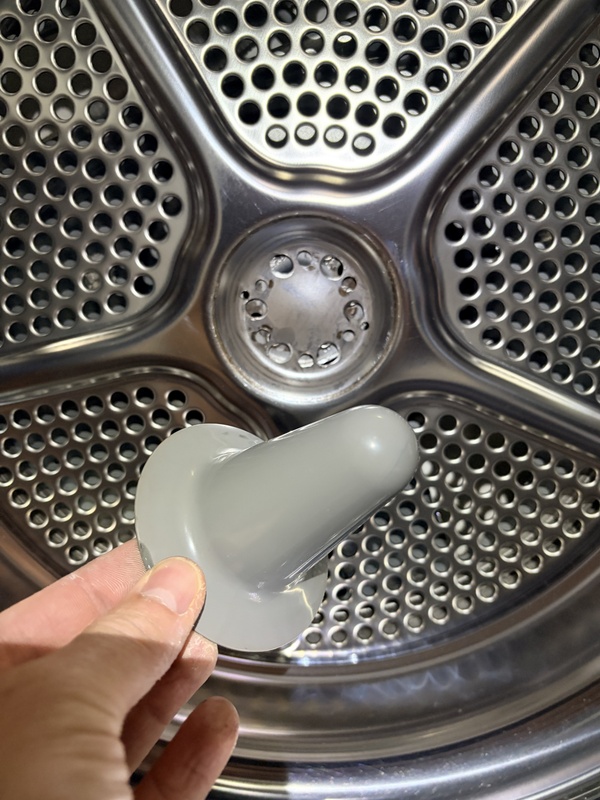

Ik heb de mijne ook maar eens gereinigd. aan de achterkant heb ik de pomp verwijderd, de unit schuin gezet, en via het serviceluik de condensor goed doorgespoten.
Er kwam een aanzienlijke hoeveelheid stof uit. ik heb het idee dat de droogtijd ook wat korter is nu

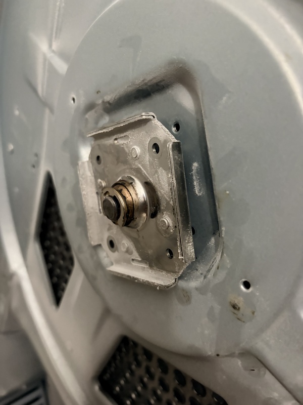

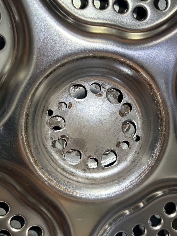

Even de twee zijkanten eraf halen en je kunt de stofzuiger het werk laten doen. Overal zit stof.
Ook achter de vochtigheid sensor zit stof, deze kun je sowieso van binnenuit de trommel goed bereiken.
Heb je meer tijd dan het filmpje van mr. Washy washy goed bekijken en de trommel eruit halen om goed bij de condensor en verdamper te kunnen.
De trommel is aan de achterkant gelagerd en loopt aan de voorkant langs een vilt. Dit is ook het euvel, dit is de route waarlangs het stof de machine in gaat.

  • nl-chrs
  • Laatst online: 23-11 22:33
philimarlowe schreef op maandag 29 juni 2020 @ 13:49:
Nog wat aanvullende informatie:
Service menu voor deze droger: YouTube: WTY87700NL Service Menu
Onze Bosch droger had precies hetzelfde probleem: de was is nog vochtig na uren lang drogen. Na regelmatig reinigen van de condensor via het service menu leek het beter te gaan, maar nog steeds niet goed droog en alleen drogen met halfvolle trommels. Na het drogen altijd uithangen van handdoeken en washandjes.
Gouden tip vond ik in dit topic: na het goed schoonboenen met afwasmiddel en schuursponsje van het 2 delige pluizenfilter werkt de droger weer als nieuw! Zoals bij mijn vorige drogers, haalde ik hier alleen het droge stof weg, maar dat is bij deze machine niet voldoende.
De kleine gaatjes gaan blijkbaar dichtzitten met zeepresten/kalk waardoor het vocht niet meer goed via het pluizenfilter de condensor kan bereiken.
Echt een wereld van verschil: de droogtijden zijn weer normaal, en zelfs de dikkere washandjes komen er droog uit.
Ik had dus hetzelfde probleem met de WTY87700NL, en ook hier was het fijne pluizenfilter verstopt.. dit valt helemaal niet op totdat je er doorheen probeert te blazen en er achterkomt dat er 0,0 lucht door heen komt....
Bedankt!

  • Remco Tr
  • Laatst online: 16:12
Van mijn Siemens droger is de kegel los gekomen. Ook maakt de trommel een schrapend geluid. Alles even open gemaakt zie niet waar ik een evt nieuwe kegel aan moest vast maken. Moet dan de hele trommel eruit. Gezien de slijtage vraag ik me af of er niet meer aan de hand is.
Siemens WT47W5E7NL
Afbeeldingslocatie: https://tweakers.net/i/FmTJmU30do9XKQFDCSnRGmxUoIQ=/x800/filters:strip_icc():strip_exif()/f/image/vPQqJPZhipUNLn6Im5OoHM2H.jpg?f=fotoalbum_large
Afbeeldingslocatie: https://tweakers.net/i/OJXfoi5JLMAESd7K0KwZChRuDTE=/x800/filters:strip_icc():strip_exif()/f/image/FlwyoQw7G05Su3TV8Ya6OGxB.jpg?f=fotoalbum_large
Afbeeldingslocatie: https://tweakers.net/i/t80oseGzIwa-c_q8PaxVxCFXZas=/x800/filters:strip_icc():strip_exif()/f/image/OGpGEX95po9Pb92aTmwzg4l9.jpg?f=fotoalbum_large
  • SH007
Remco Tr schreef op zaterdag 27 juni 2026 @ 19:46:
Siemens WT47W5E7NL
Ik gok dat je 4 schroeven mist. Zouden die van de achterkant door de trommel in de kegel geschroefd hebben gezeten?
