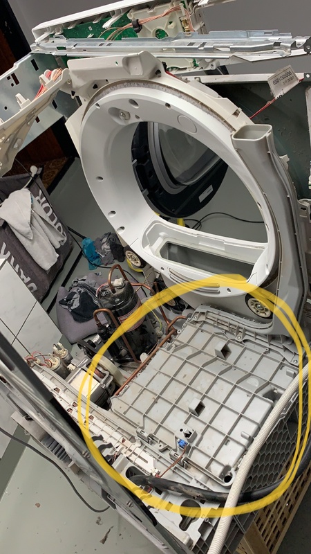

Hoewel de droger het weer aardig doet, was ik toch nog nieuwsgierig hoe het er achter de panelen uit zag en of de condensor er nog uit te halen viel of op een andere wijze te reinigen is.
Wat ik gedaan heb is eerst de bovenplaat verwijderd (torx boutjes) en vervolgens de zijplaat aan de condensor zijde losgehaald (torx boutjes en schroeven). Een flinke lading pluis begroette me achter beide platen. Helaas kon ik de condensor zelf niet losmaken; ik kwam er bijna niet bij en de schroeven/bouten zaten muurvast. Dus uiteindelijk alleen met de stofzuiger en de poetsdoek er langs gegaan.
We moeten het er maar mee doen, voorlopig is er nog geen geld voor een nieuwe droger en doet hij het best weer aardig (bij niet te volle lading). En daarnaast valt er verbazingwekkend nog steeds prima aan het rek te drogen op zolder. En dat blijft natuurlijk het allergoedkoopste.
Onder de bovenplaat:
Afbeeldingslocatie: https://image.ibb.co/jDYYyR/IMG_20171117_092017997.jpg
En achter de zijplaat:
Afbeeldingslocatie: https://image.ibb.co/jGooXm/IMG_20171117_093835858.jpg

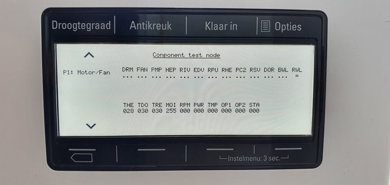

ik heb dezelfde wamtepomp droger en ik vroeg mij af of iemand inmiddels de toets/programma combinatie heeft kunnen achterhalen om het service programma te starten zodat de zelfreinigende condensor geschoond kan worden?
er zijn wel een aantal filmpjes op het net te vinden voor bosh/siemens machines maar de toets/programma's komen niet overeen met dit type machine.
De combinatie voor mij bij de Bosch Serie 8 was:
  1. Kies programma 'Allergie+'
  2. Knop 'Droogtegraad' indrukken en tegelijk draai naar programma 'Extra snel 40'
  3. Kies programma 'Mix'
  4. Knop 'Start'
Meerdere types staan op: YouTube: Der Servicetechniker
Het wordt in de handleidingen ook wel 'Intensieve apparaatverzorging uitvoeren' genoemd, eventueel met bv. https://www.bosch-home.nl...pecs/Togglebox=-11467064/

Even een update nav een vraag. Ik heb eind vorig jaar nog een keer wat verder gekeken en heb de voorplaat die de condensor afschermt weggesneden. Zie plaatjes hieronder. Je hebt daarna wel klepje 646776 (bij onderdelensites te bestellen) nodig om hem/haar weer af te schermen.
Afbeeldingslocatie: https://i.imgur.com/u69GLXhm.jpg
Afbeeldingslocatie: https://i.imgur.com/FL5ZRMnm.jpg
Daar heel voorzichtig de condensor schoongemaakt, voor zover mogelijk, en de lamellen die krom waren iets rechter gezet. Dan het klepje er op geschroefd. Ook voor de vorm maar eens het officiële reinigingsmiddel van Bosch zelf er in gegooid. Niet heel fris spul, dus daarna maar een paar keer extra gespoeld zodat het ook weer uit het systeem is :)
Ook heb ik aan de achterzijde gekeken naar het pompje dat er voor moet zorgen dat het water van de onderbak naar de waterbak bovenin komt en hier ook flink schoongemaakt. Zie plaatjes hieronder.
Afbeeldingslocatie: https://i.imgur.com/4TIuRc5m.jpg
Afbeeldingslocatie: https://i.imgur.com/fv3XzXKm.jpg
Afbeeldingslocatie: https://i.imgur.com/s1vYpDLm.jpg
Tot nu toe doet de droger het weer prima, maar ik weet wel dat het in de toekomst geen zelfreinigende droger meer gaat worden voor ons.

Voor iedereen die in het servicemenu van de WTY87700NL wil komen:
* draai de programmaknop naar “handdoeken” ( met de klok mee )
* druk op de knop onder de tekst droogtegraad en houd deze ingedrukt
* draai de programmaknop naar “deken synthetisch”
* laat de knop onder de tekst droogtegraad los
* druk 1 keer op de knop onder droogtegraad
Filmpje
[ Voor 8% gewijzigd door wtellier op 02-08-2019 15:34 . Reden: Youtube-link toegevoegd ]

Ik heb zelf de bosch wtw85460
Zelfde problemen, zogenaamd condensbak vol.
Heet water met vaatwasserblokje, aantal keren. Korte sessie warm aan, aangezien ik de service spoel functie niet kon vinden. Na paar flessen heetwater liep het water uit de droger.
Pomp voerde het water niet meer weg.
26 maanden oud, net buiten de garantie.
Nu zelf de pomp vervangen
https://www.onderdelenexp...fvoerpomp-droger-00145388
Hopelijk dit keer langer dan 26 maanden

Ik heb het condensor spoel programma voor de WTH 83200 gevonden.
Zet de draaiknop op 6 uur (koud)
Houd de eerste knop (droogtegraad) vast en draai de knop naar links, 1 klik (wol finish)
In het display komt P? Te staan.
Draai de knop vervolgens naar P3 en druk op start.
Dat is het
Grtz
Jan

Service menu voor deze droger: YouTube: WTY87700NL Service Menu

De melding is dat het condenswaterreservoir moet worden geleegd. Vreemd zal je denken want het condenswaterreservoir bovenin is leeg en sterker nog, de machine is mogelijk zelfs op een afvoer aangesloten. Het gaat dan ook niet om het condenswaterreservoir bovenin maar om het condenswater dat onderin de machine in een reservoir zit en dat niet wordt weggepompt naar het bovenste condenswaterreservoir of naar de afvoer.
Kijk naar deze video: Afvoerpomp
Je kan die klep rechtsonder aan de achterkant vinden. De klep gaat open door die "driehoekige/dakvormige" dingetjes aan de bovenkant van de klep met bv een schroevendraaier naar beneden te drukken.
Haal eerst de stekker uit het stopcontact! Als je de pomp eruit hebt gehaald (zie de video), dan zal je zien dat de bak/het reservoir waar die in steekt, vol met water staat. Haal die leeg met een spons en reinig de onderkant van die bak zoveel mogelijk. Maak ook de pomp zoveel mogelijk schoon. Als de machine na terugplaatsen van de pomp na korte tijd (de bak onderin zal dan weer vol zijn) dezelfde melding geeft, dan zal w.s. de pomp kapot zijn. Zal w.s. niet de sensor zijn, want die geeft juist de melding in je display. Als je geen garantie meer hebt dan kan je die makkelijk bestellen en vervangen.
Onderdeel
Controleer of het type geschikt is voor je machine (alle types staan eronder)
Ik heb ook een WTY87700NL/17 en die gaf hetzelfde probleem. Na leegmaken van de bak doet ie het weer. Als het deze week terugkomt laat ik het wel onder garantie nakijken (ik heb 5 jaar garantie)

Verder heb ik ook geprobeerd om in het service menu te komen. Wat bij mij werkt en mogelijk ook voor andere types is om na opstarten de programma knop 8 stappen rechtsom te draaien. Op deze machine 'eindig" je dan op het programma 'handdoeken', maar dat kan op een andere machine en ander programma zijn. Ik heb ergens iets gezien of gelezen (sorry, geen bron) dat het aantal stappen van 8 belangrijk is. Afbeeldingslocatie: https://tweakers.net/i/Okqkn05zZufKUtgkEf-GkTwjhU8=/800x/filters:strip_icc():strip_exif()/f/image/w0H7cQ5MO6ok2TZHRpHaMEHE.jpg?f=fotoalbum_large
Als je dan de toets links boven het display aanraakt (droogtegraad bij mij) en vast houdt terwijl je de programma knop nog 1 stap verder draait zal de machine volgend scherm laten zien:
Afbeeldingslocatie: https://tweakers.net/i/H2UAbQsyFrwLagKGaadZLtNLRoQ=/800x/filters:strip_icc():strip_exif()/f/image/hiJ28iwCnSUzkV6Gj4qinkrx.jpg?f=fotoalbum_large Als het niet gelijk lukt, kun je het nog een keer proberen. Bij mij lukt het niet altijd gelijk, misschien zit er ergens een timing dingetje in de weg.
Je kunt nu verschillende 'tests' selecteren met de toetsen bij de getoonde pijlen en starten met de gewone start toets op de machine. Bij sommige programma's duurt het soms lang (gevoelsmatig enkele minuten) voordat hij weer een stap verder gaat in zijn test, maar de test is klaar als de blauwe led bij de start toets knippert. Zo kun je in ieder geval controleren of de pomp werkt en kun je de waterbak vullen met water en de condensor laten schoon spoelen.

Dat zijn goede tips! Heel toevallig was ik gisteren ook bezig met dezelfde machine, met dezelfde klachten (zeer lange droogtijden >4 uur). Met dank aan de schrijver van het vorige bericht heb ik inderdaad de testen kunnen draaien. Spoelen van de condensor met warm water + calgonblokjes leek wat troep los te maken maar de droogtijden bleven lang.
Dus het apparaat uit elkaar gehaald. Na het weghalen van de zijkanten kwam al een halve teddybeer aan pluis tevoorschijn. Ongelooflijk wat zich ophoopt in dat apparaat. Helemaal schoon gemaakt. Daarna de trommel verwijderd. Dat lijkt moeilijker dan het is. Gewoon goed kijken hoe alles vast gemaakt is. Als de trommel eruit is kom je bij de bak waar de condensor en de warmtewisselaar in zitten. Die heb ik op de foto geel omcirkeld. Hiervan kun je de deksel verwijderen. Dat is even gepiel met de schroeven bij de deur, maar het kan wel. Je moet hiervoor de buis aan de rechterzijde ook voor weghalen. En het rechterwiel waar de trommel op draait, daaronder zit namelijk een schroefje. Het deksel zelf zit vast met clips; voorzichtig met een kleine schroevendraaier open wippen.
Bij mij zat de warmtewisselaar aan de voorzijde helemaal dicht met zooi. Met een tandenborstel schoon gemaakt en schoon geblazen. Op de foto heb ik ik 'm half schoon. Je kunt met een kleine borstel ook bij de voorzijde van de condensor.
Wat je nu kunt doen is de condensor en de warmtewisselaar gelijktijdig voorzichtig optillen. Kijk naar de koperen leidingen en forceer niets! Je kunt ze optillen om zo de afdekking onder de condensor en warmtewisselaar weg te pakken (die ligt er los onder). Zo kom je bij de bak waar het water zich verzamelt en waar het pompje aan de achterzijde uit wegpompt. Dit is erg handig want je komt hier normaal gesproken niet bij. Ik heb met een doekje de troep zoveel mogelijk weggespoeld en met water doorgespoeld. Handig is om het apparaat een beetje schuin te zetten. Via de pomp-opening aan de achterkant kun je dan met bijvoorbeeld een Kärcher waterzuiger het water en de troep wegzuigen. De afdekplaat ook goed schoonmaken en dan kun je alles weer voorzichtig in elkaar zetten.
Gratis tip: let op dat je bij het monteren van de bescherming/geluidsdemping van de motor aan de achterzijde de juiste schroeven terugplaatst. Je hebt hiervoor de ' korte' schroeven nodig. Ik had per ongeluk 1 of meerdere langere gebruikt. Nadat ik de machine in elkaar had gezet en startte klonk er een afschuwelijk geschraap... 8)7 Je kunt als de machine nog open ligt testen of de trommel soepel draait door 'm met de hand rond te draaien. Hij mag dan geen rare geluiden maken.
Het is een hele klus om de machine zo te servicen (reken op meerdere uren werk) maar als je een beetje handig bent, is het goed te doen. Ik zie dat deze machine nog steeds rond de 900 euro kost, dus het is de moeite om er wat tijd aan te besteden!

Mijn WTY87700 neemt ook steeds meer tijd voor z'n werk. Ik heb het servicemenu gevonden en ook de tip gelezen de pluizenfilters af te wassen.
Maar wat betekent wat ik allemaal voor codes in het servicemenu zie?

Zelf heb ik de Bosch WTW83460NL. De instructie voor het zelfreinigingsprogramma is daarbij als volgt:
0) Vul condersor vol met warm water.
Om in servicemenu te komen:
1) Draai knop naar beneden (180 graden vanaf uit) "Tijdprogramma Koud"
2) Druk droogtegraad, houdt deze tiptoets ingedrukt en draai daarna knop één klik met klok mee. Hierdoor komt servicemenu te voorschijn (zichtbaar aan code P:09 op scherm).
3) Draai daarna en daarna tegen klok in tot P:07 verschijnt (niet met de klok mee en niet te ver terug naar P:06 en weer naar P:07, want dan lukt de volgende stap vaak niet).
4) Druk kort op start. Er klinkt 1 geluidssignaal (bij 2 druk je te lang)
5) Draai het programma (niet t/m 1 t/m 4 draait (kost ca 5 min) maar helemaal t/m. 6 zoals het filmpje toont. Anders wordt niet afgepompd en stroomt de opvang bak vol water).
Het kostte mij wel wat trial and error om hier achter te komen. Bosch wilde mij dit telefonisch niet zeggen. Ik hoop dat jullie hier iets aan hebben!
Inmiddels loopt dit servicemenu bij mij niet meer (krijg ik altijd bij stap 4 twee geluidssignalen ). Ik vrees dat ik een grondiger reiniging moet (laten) uitvoeren...

Beachbar schreef op zaterdag 11 november 2023 @ 14:51:

Goedemorgen,
hier had ik hetzelfde probleem met de Siemens IQ700 WP droger. Droogtijd steeds langer, temperatuur in de ruimte vrij hoog. Na elke drogerbeurt melding pluizenfilter vol terwijl deze elke keer schoongemaakt wordt na afloop van een droogbeurt.
Meerdere malen spoelprogramma laten draaien, met kokend heet water met soda enz. Bood allemaal bijna geen verbetering.
Jaarlijks demonteer ik de kappen al om met de stofzuiger rond te gaan maar dat viel nu eigenlijk wel mee.
Uiteindelijk gekozen voor de waterslag methode met warm water.
Achterzijde pomp gedemonteerd, waterslang eerst aan de voorzijde achter het serviceluikje gehouden en vervolgens bovenin gehangen en met flinke waterdruk doorgespoeld, net zo lang dat er kristalhelder water weer aan de achterzijde uit de bak onderste opvangbak kwam. (wat een vieze stofpap kwam er uit deze machine!)
Alles goed droog gemaakt, schoon gemaakt, pomp weer gemonteerd en de machine weer in gang gezet.
Voor de schoonmaak/spoelbeurt was 1 droogbeurt 2,7 kWh en 6 uur in bedrijf;
Na de schoonmaak/spoelbeurt 3 droogbeurten 3,1 kWh binnen 4,5 uur.
Wat verder opvalt, de was komt weer warm uit de machine en niet meer lauw. Tevens is de temperatuur in de omgeving sterk afgenomen tijdens het drogen.
De warmtewisselaar staat de warmte weer af daar waar het moet.
