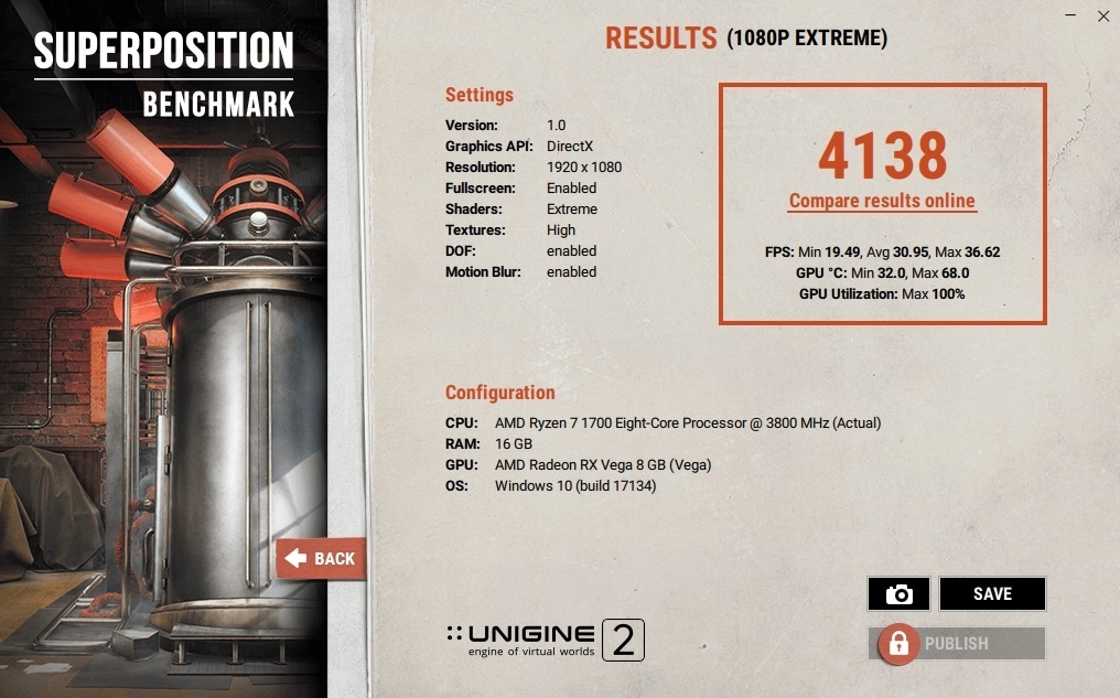

ben op deze score uitgekomen,
Afbeeldingslocatie: https://tweakers.net/ext/f/YVeFJc0bqPjnaz8n0uJIW0Fo/medium.jpg
Ben bezig geweest msi afterburner .
Mv-62
Powerlimit +20
Fans vast op 36%
Vega 64
[ Voor 75% gewijzigd door Beaudog op 19-08-2018 00:48 ]
  • Lord_Dain
  • Laatst online: 01-10 12:21
Beaudog schreef op zondag 19 augustus 2018 @ 00:42:
Mv-62
Powerlimit +20
Fans vast op 36%
Vega 64
Dat moet hoger kunnen. Wat als je -100 of -150mv doet?

Lord_Dain schreef op zondag 19 augustus 2018 @ 14:57:
Ik heb het nu met wattman gedaan de eerste op 1050/1100 kwam ik op deze score
Afbeeldingslocatie: https://tweakers.net/ext/f/ovR2Uj6J1ba2AFIbXvOv2hBD/medium.jpg
  • Lord_Dain
@Beaudog Nou dat zijn nette resultaten voor 1100mv. Mijn sweet point ligt op 1070mv qua undervolt. Alles daaronder moet je ook de clocks wat omlaag doen, zoals bv @DaniëlWW2 zijn kaart tweakt.
9 graden koeler ook meteen!. Dat is een leuk resultaat.

  • Beaudog
  • Laatst online: 14:44
Lord_Dain schreef op zondag 19 augustus 2018 @ 19:11:
ja ik was wel verbaasd ,hij bleef nu veel meer rond de 1560 mhz hangen .
op het laatst dook hij even onder de 1500 .
ben wel tevreden.
  • Lord_Dain
Beaudog schreef op zondag 19 augustus 2018 @ 21:33:
ben wel tevreden.
Je zou met Wattman je P7 eens op 1632Mhz moeten zetten. Dan haal je mogelijk rond de 1600Mhz.

Afijn undervolting. Wat de meeste hier doen is Unigine Supersposition downloaden, een score neerzetten en dan P6 en P7 voltages verlagen. Ik zou eens beginnen met P6 op 990mv te zetten en P7 op 1000mv. Als het dan stabiel blijft en je clockspeeds niet omlaag gaan, dan heb je al enorm gewonnen. Vervolgens kan je heel veel proberen om het optimaal te maken. Afhankelijk van je resolutie kan je HBM2 eventueel ook laten. Ik game zelf met een 1080p/144hz scherm en merk niet zoveel winst. Verder heb ik ook slechte HBM2 chips die niks willen, en dat zijn dan ook nog een Samsung chips. Zoals gebruikelijk heb ik de silicon lottery dus verloren. :P
Je hebt alleen een Nitro+. Koeling is dus niet echt een probleem waardoor je niet echt tot het extreme hoeft te gaan om de kaart te optimaliseren. Dit in tegenstelling tot reference kaart die probeert op te stijgen. :+
