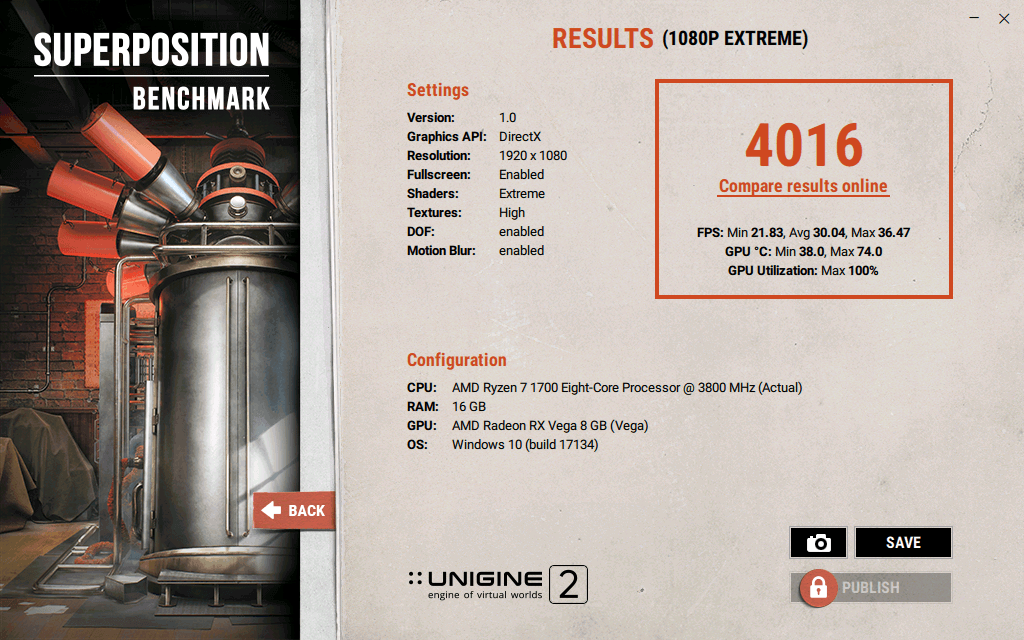

Tja, die benchmark geeft me volgens mij alleen maar CPU score.
Wel Superposition weer eens gedraaid. Tja, volgens mij ben ik nog nooit over de 4000 gegaan en ik heb voor zover ik weet alle scores opgeslagen. Ik denk dus dat er geen sprake is van degradatie. Verder zorgt die ventilator echt voor een groot verschil hier. Normaal gesproken zou de boel gaan trottelen tijdens een run, nu niet. Nee, zat perfect rond de 1470MHz, precies hoe AMD, Vega adverteerde. :*) :P
Afbeeldingslocatie: https://tweakers.net/ext/f/NOGiKmKlLdjCv15voh5PfY4v/full.png
Ik denk dat er dus geen degradatie optreed. Uiteraard blijf ik het in de gaten houden aangezien deze Vega het waarschijnlijk tot 2020 vol zal moeten houden. Voor een post GCN architectuur verwacht ik namelijk niks snellers uit het rode kamp dan Vega. Naar het groene kamp overstappen zou een wanhoopsdaad zijn voor mij. ;)

Lieve mede-Vega-gebruikers, kan iemand mij iets uitleggen over het verband tussen de clockspeeds van de Vega, en de Superposition scores? En alvast mijn excuses als dit jullie een erg voor de hand liggende zaak lijkt.
Ik heb eens mijn eigen scores vergeleken met de scores in de lijst, en wat ik niet snap is dat ik met mijn bescheiden (voor een Vega 64) clockspeed van 1500mhz core clock en 1000mhz geheugen ongeveer even hoog scoor als sommige anderen die nochtans rond de 1600mhz zitten en daarbij ook nog met hogere geheugensnelheden.
En als ik zelf mijn corespeed nog een beetje opvoer tot rond de 1540mhz (weleenswaar onder omstandigheden die ik zelf als ongeschikt voor dagelijks gebruik ervaar), dan kom ik daar dan weer nog boven. En dit terwijl de mensen in de lijst allemaal met moderne processors zitten, terwijl ik nog met een Ivy-processor met vorige generatie geheugen zit. Daar zal het dus in ieder geval niet aan liggen.
Nu zitten er ook nog genoeg met hogere scores dan mij in deze lijst, maar ik snap niet dat er uberhaupt mensen zijn die dus met veel hogere clockspeeds ongeveer dezelfde scores halen. Het maakt me ook benieuwd of dit soort verschil zich ook in normaal gebruik uit, dat wil zeggen krijgt de ene Vega meer fps onder dezelfde clock speed, of zou dit altijd hetzelfde moeten zijn.
  • Psyonara
  • Laatst online: 01:12

PenguinEmperor schreef op vrijdag 17 augustus 2018 @ 10:10:
Het is wat Daniël zegt, throttelende rotzooi. Met een undervolt is het mogelijk om stabiele frames te pushen en een mooie score te halen. Daarbij heb je met de 64 sowieso 5-10 % meer performance dan een 56 die geflashed is met een 64 BIOS. Er zijn dus eigenlijk 2 sweet spots.. De sweet spot waarbij je het maximale uit de Vega kan halen zonder dat ie throttled (en dan je verbruik negeren) en de sweet spot performance : vebruik.
Voor je beeldvorming, met de Liquid 64 BIOS kan ik mijn Vega 56 op 1700hz draaien maar dan zie ik dat hij tijdens de Superposition benchmark throttled waardoor de max fps hoger ligt maar uiteindelijk de gemiddelde fps niet heel veel hoger en dus ook de score amper hoger, soms zelfs lager, is.
Overigens throttled mijn GPU dan niet op temps, want ik zit onder water, volgens mij zit er gewoon een max aan wat er aan voltage door mijn chipjes kan.. dan moet je dus in de loterij gemazzeld hebben.
