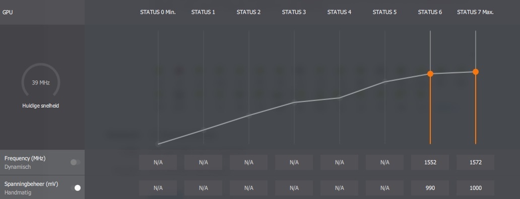

Beaudog schreef op dinsdag 15 mei 2018 @ 20:47:
Ok tof bedankt voor je hulp ga vanavond proberen .
Gebruik eerst Wattman als je gaat proberen.
Gewoon spanningsbeheer P7 aanpassen naar 1000mv en P6 990mv. Vervolgens energielimiet op +50% zetten zodat dit geen barrière vormt. Dan gewoon een programma zoals Unigine Superposition draaien en kijken of het crashed. De eerste keer zal het denk ik wel crashen, en dat laat je P7 clockspeeds wat zakken. Ik weet niet hoe een aftermarket zal reageren, maar mijn RX Vega 56 is stabiel het met volgende.
Afbeeldingslocatie: https://tweakers.net/ext/f/TShimmIedp4atf1cffC6q5Iw/full.jpg
Verder HBM2 op 900MHz. Ik heb slechte HBM2 chips want de meeste halen meer met een RX Vega 56. RX Vega 64's halen nog wel eens 1000MHz+.
Met deze settings boost mijn kaart in de praktijk tot maximaal 1520MHz. AMD boostclocks zijn dan ook absolute maxima, niet beoogde doelen. Dat is irritant als je aan het finetunen bent en echt een doel voor ogen hebt, maar het stelt je tot op zekere hoogte ook in staat om maar wat in te vullen waarna de kaart zelf bepaald wat deze maximaal kan doen. Voor mij levert het in ieder geval circa 200MHz winst op. Ik heb dan ook een reference die met de stock setting van P6 1150mv en P7 1200mv gewoon smelt. :P

Wauw wat een info _/-\o_ bedankt ik ga me erin verdiepen toch wel anders dan met de nvidia kaarten
  • DaniëlWW2
DaniëlWW2
Dyslectic history cynic
Beaudog schreef op dinsdag 15 mei 2018 @ 21:34:
Weet waar je aan begint hé. :P
Vega moet je zelf "repareren", want AMD heeft er echt een zooitje van gemaakt. Ze hadden deze chips gewoon moeten binnen met 1000mv en maximaal 1400MHz boostclock. Dan zit je aan de veilige kant, zijn de kaarten veel koeler, en presteerde de meeste kaarten waarschijnlijk beter out of the box. Vervolgens had je dan zelf kunnen overclocken. De receptie was dan ook veel beter geweest omdat een goed getunde RX Vega 56 rond de GTX1070Ti zit qua prestaties en verbuik. Een RX Vega 64 zit rond of net over de GTX1080. Nu heeft AMD er zelf een oververhitte puinzooi van gemaakt door er belachelijk veel voltage in de chips te pompen, en zakken de clockspeeds enorm weg omdat de kaarten gewoon oververhit raken.
Met een goede aftermarket zoals je ASUS ROG Stix of een Sapphire zal het meevallen hoe ver de clocks inzakken. De OEM's kunnen er alleen weinig aan het verbruik doen omdat ze niet de middelen hebben om elke individuele chip te gaan testen. Ze kunnen niet lukraak voltage enorm verlagen en hopen dat het stabiel blijft voor elke chip. Er zullen altijd slechte chips tussen zitten die gewoon geen hoge clocks willen doen met lager voltage. Dus zitten ze vast aan AMD haar belachelijke stock voltages en proberen ze met enorme koelblokken er wat van te maken. Deze puinzooi is ook de reden dat ik vrijwel niemand zou aanraden om een Vega te lopen. Deze kaarten moet je alleen kopen als je bereid bent ze zelf te tunen.

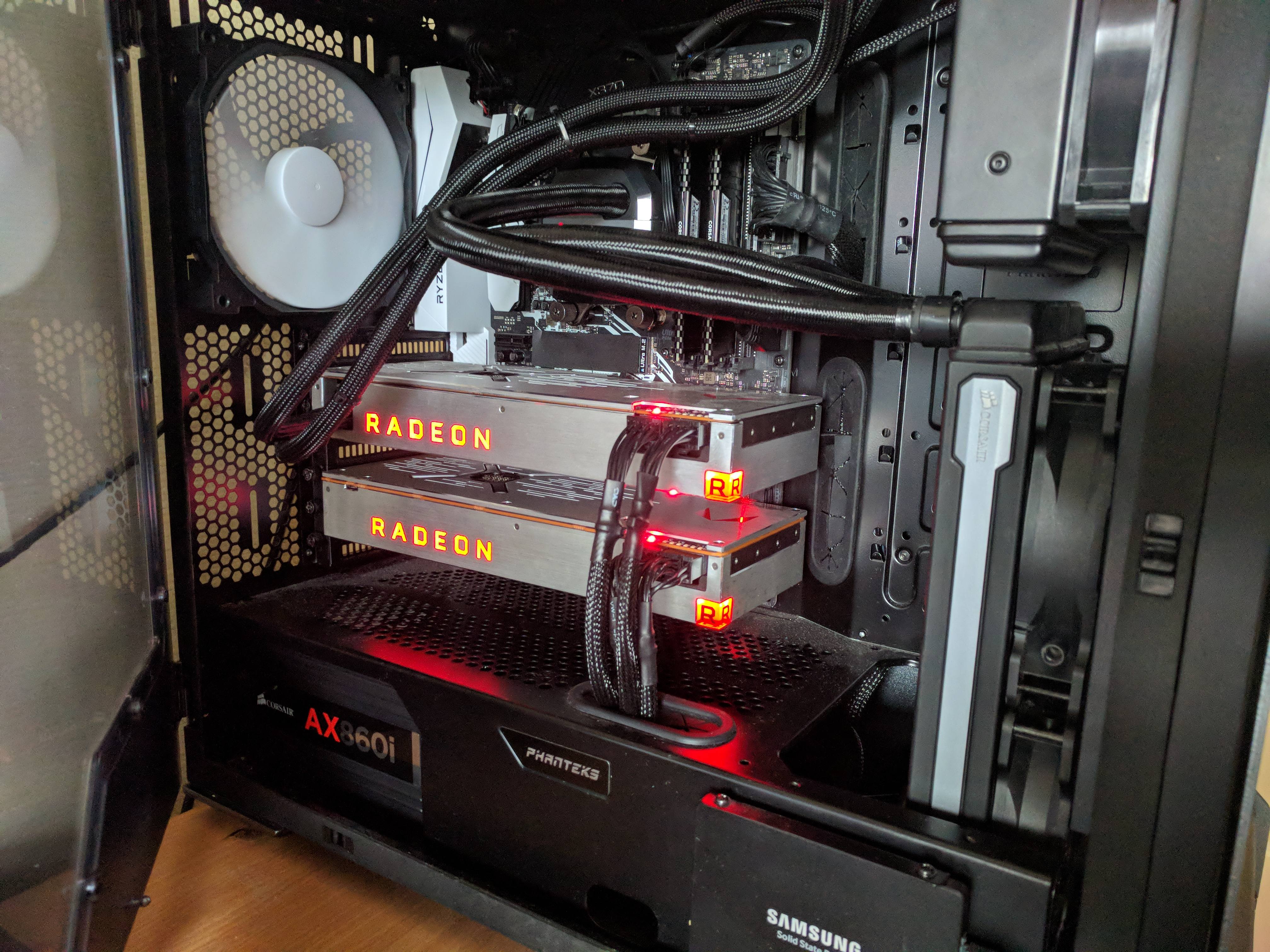

Lol I raise you
Afbeeldingslocatie: https://tweakers.net/ext/f/gGwbamJcVw8vJA3aNuVOLrdG/full.png
In een volledig air modded kast >:)

:D dat moet me een beste bak herrie geven lijkt me zo?
  • DaniëlWW2
DaniëlWW2
R.I.P oren van @Damic. :+
Twee Vega's en zulke clocks. :P
  • Damic
  • Laatst online: 30-09 21:16
Damic
Tijd voor Jasmijn thee
DaniëlWW2 schreef op donderdag 17 mei 2018 @ 20:51:
Staat niet thuis :D dus geen last van ik ben wat aan't rond zien voor 2 koelblokken enzo

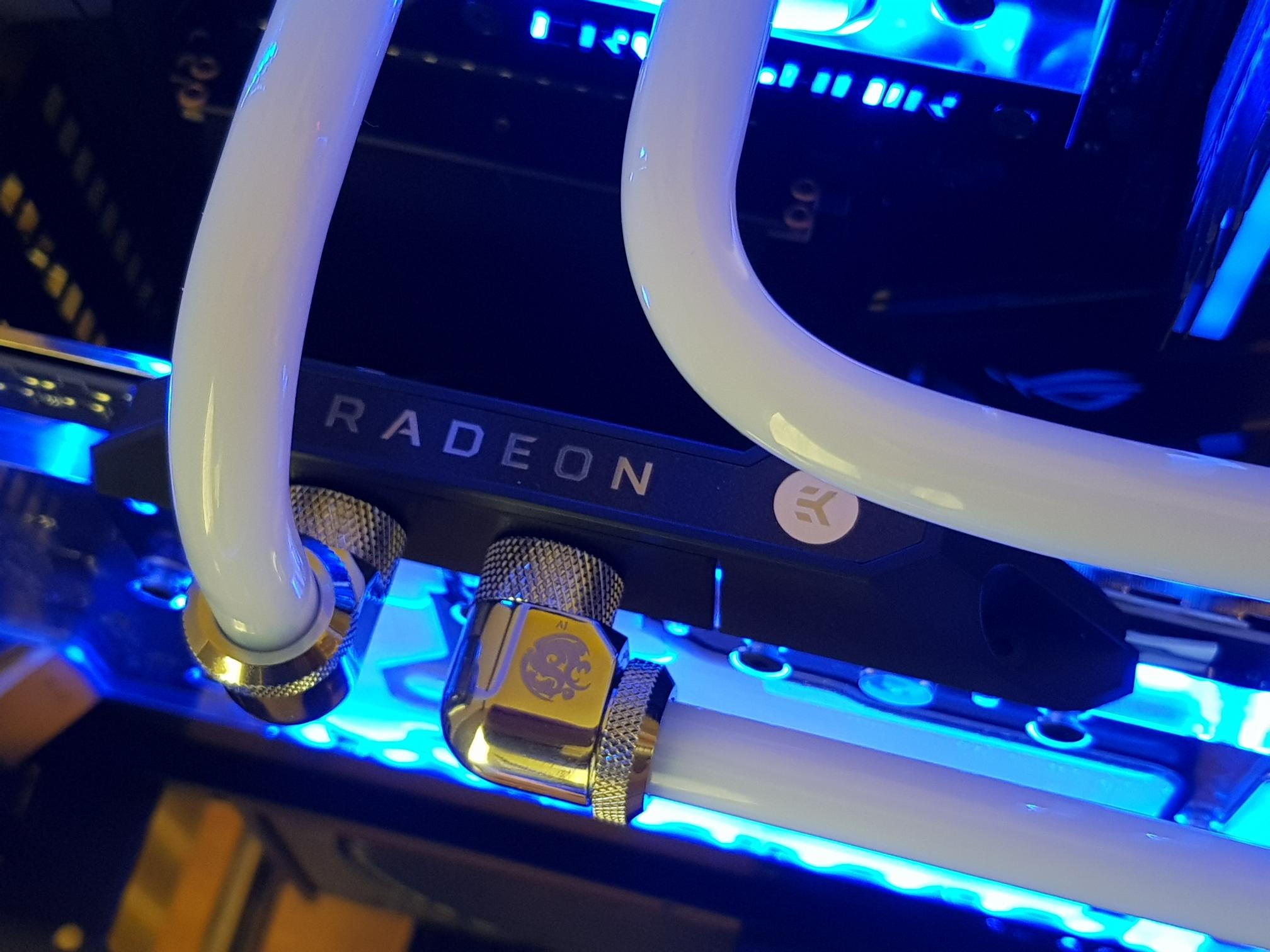

Ik heb mijn Strix Vega 64 inmiddels onder een custom loop zitten.
Genieten! De kaart wordt niet warmer dan 48 graden en houdt netjes zijn boost vast op 1580MHz. Na een beetje klooien krijg ik hem op 1630MHz en 1100HBM alleen dan dumpt de kaart significant meer warmte de loop in.

Je had gelijk, snap ook niet hoe dat zo snel komt.
Ik ga de boel nog wel verbouwen, in eerste instantie meer airflow creeren door de 240mm naar boven te verhuizen (al ben ik daar niet zo van gediend in de evolv atx) en daarna wil ik met mijn aanstaande 3d printer nog wat constructies maken. Tegen die tijd geef ik nog wel weer een update.
Afbeeldingslocatie: https://tweakers.net/ext/f/Opua389yvbkbIvuh9q1vM2YG/full.jpg

Grmbl windows update heeft mijn config verneukt, ik kan de FE niet meer undervolten dus blijft ie mooi rond de 1443MHz hangen :F
Een water loop is wel cool, van 75°C (ambient 30°C) naar 47°C (ambient 24°C)
Edit: jusit Corsair Link geïnstalleerd om eens te kijke wat 2 Vega's slurpen + de rest van het systeem :+ momenteel 726W O-)

@Lord_Dain @Zeara @aminam Ik heb misschien de oplossing gevonden. Een ander probleem dat ik had, was dat individuele games voorzien van een apart profiel ook nooit werkte. Aangezien ik door veel testen een aantal profielen heb, was dat jammer. Sommige games hebben namelijk veel minder clockspeed en dus verbruik nodig. Nu kwam ik per stom toeval dit tegen.
https://www.reddit.com/r/...ource=reddit&utm_name=Amd
Het werkt voor de paar games die ik net heb getest. Voor zover ik weet resetten de game specifieke profielen zich ook nooit. Als je dus voor je meest gespeelde games, een profiel aanmaakt, dan zou deze altijd moeten werken. Verder lijkt AMD chill hierdoor ook beter te werken. Soms had ik namelijk problemen om de framerate omhoog te krijgen bij actie, en dat lijkt nu ook weg te zijn. :)
DaniëlWW2 schreef op vrijdag 29 juni 2018 @ 19:42:
Heeft iemand anders trouwens ook last dat zijn profiel steeds reset zonder duidelijk aanwijsbare reden? Daar heb ik eigenlijk al maanden last van, maar de laatste tijd lijkt het erger te worden.
Sla je profiel op, en reload 'm iedere keer als ie weer gereset lijkt te zijn.

DaniëlWW2 schreef op maandag 2 juli 2018 @ 10:58:
Daar kan ik wel eens naar kijken ja. Ik had namelijk voor een paar games wel eens een eigen profiel gemaakt omdat ie in die games niet zo snel crashte als in anderen. Of de standaard OC werkte juist net niet zo lekker in die games.
Nu speel ik die games op het moment niet en heeft ie mijn OC ook niet gereset.
Ja dat kan wel kloppen ja, had zelf ook al een paar aparte profielen gemaakt voor games die hij niet automatisch herkende. Op die manier zet ik ook crossfire uit voor games die er niet mee draaien (wat er schrikbarend veel zijn), maar ik zal eens proberen om het voor alle applicaties te doen.

Je moet die profielen zelf handmatig aanmaken, anders werkt het niet. Een profiel maken is ook niks meer dan de .exe opzoeken. Ik gebruik die profielen al een tijdje om zaken zoals tesselation naar x8 te forceren voor "Gimpworks" titels, of bij andere games juist adaptive MSAA of zelfs SSAA te forceren. Verder natuurlijk framerate limieten en chill voor games die niet voluit hoeven te lopen. :)

Hier ook last van resettende profielen (elke keer terug naar balanced).
Zowel op Vega systeem als op een RX480 systeem.
Zal vanavon die reddit thread is doorlopen voor de per-game profielen.
