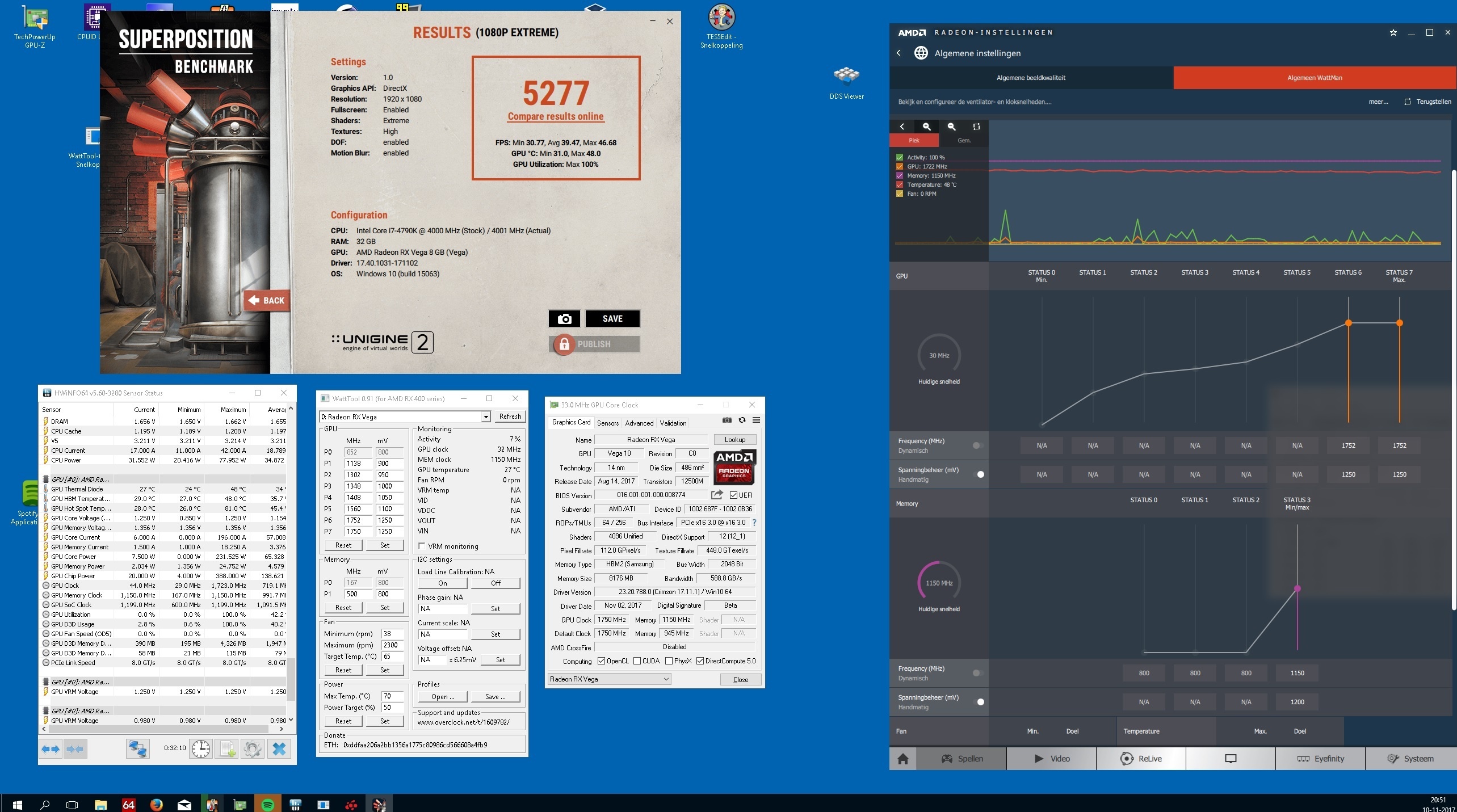

Er is echt iets heel vreemd gaande met mn Vega kaart, had P6/P7 op 1652/950Mv kwam niet hoger dan 1560Mhz. Dacht mss als ik het voltage verhoog dat dit beter wordt, draai ik het nog een keer maar dan met 1150Mv komt hij niet hoger dan 1480. Uitslag 1e keer is 4076 2e keer is 3910, power draw exact hetzelfde (ong 247W). Geheugen loopt gewoon op 800Mhz en 950Mv omdat dat heel snel crasht.
Ik snap er niks van, iemand misschien tips?

Gezien je powerdraw loop je volgens mij tegen je power limit aan. Ik zou flashen naar 64 air...

Het zijn dynamic clocks.
Hoe hoog hij komt hangt af van TEMP, TDP en voltage.
elke 10c scheelt weer 5-10MHz afhankelijk of hij boven de 60c zit. Als je een TDP limit of temp limit hebt kan het makkelijk dat je clocks lager uit vallen. Kan je testen door de max fan speed op max te zetten en power slider naar +50% en kijken wat er dan gebeurd.
Ik haal op 900Mv en 1652MHz op de P6 en P7 ongeveer 1490-1500MHz.

Zat ik ook al te denken om dat te doen maar had ik nog niet uitgeprobeerd. Maar ik ben naar de 1na laatste driver gegaan en nu is mijn superposition 200 hoger..... ookal draai ik Fall creators update.
Hoeveel vermogen trekt jouw vega bij die settings? En hoe hoog staat je power slider?
Edit: en Gvd ze moeten wattman echt veel stabieler maken, bij resizing crasht deze altijd en als de settings te hoog of te laag zijn crasht deze ook behalve als je niet op de wattman tab staat......

Met 900mv of 950 zal hij nooit hoog clocken om die max te halen zal hij 1200mv moeten halen maar dat lukt eigenlijk niet echt. Rond 1150mv ligt toch wel een beetje de max met air cooling.
Klopt de 10.2 drivers zijn een stukje sneller dan de voorgaande.
De kaart zelf weet ik zo niet. Het hele systeem tussen de 300-330 watt afhaneklijk van de applicatie.
Ik heb de powerslider altijd max staan wil niet dat hij daar op gaat throttelen. Zo veel power gaat hij nooit gebruiken met 900mv maar toch.

250W/4211 Met
P6/7 1672Mhz/900Mv
Mem 980Mhz/900Mv
140W/3811
P6/P7 1592/1602/900Mv
Mem 980/900Mv
Vega 56 Bios
De 2e run heeft hij meer punten dan de GTX 1070 en 20W lager, nou DAMN.
Edit: de computer heeft al 3 uur lang games gedraaid en dit is de een na laatste driver.

Weet er trouwens iemand waarom ik de P5 state niet kan aanpassen?

Geen idee waarom de P1 tm P5 niet beschikbaar zijn bij Vega misschien komt het later nog een keer.
Maar opzich heb je voldoende aan P6 en P7.
Mijn settings zijn daar: 1652 MHz 900mv voor P6 en P7 memory 1000 ook 900mv
Je moet memory mv ook verlagen. anders kan je P6/P7 niet onder 1050 mv bij de 64 en 950 bij de 56.
Waarschijnlijk is dit het Memory controller voltage en de V-GPU mag niet lager zijn dan die waarde.
Je kan hem dan wel op 900 zetten voor P6 en P7 maar als Memory op 1000 staat gaan P6 en P7 toch 1000mv doen.
1652 MHz is waarschijnlijk te hoog voor de meeste kaarten want deze is hand picked je kan in ieder geval met 1550 beginnen dat is wel een veilige waarde. 1600 zal wellicht ook wel werken. Effectieve clocks in games zouden dan rond de 1425-1500MHz moeten zitten door de dynamic clocks (1552-1652 in wattman)
En als je je V-GPU dan naar 950 MV zet zul je zien dat hij dan wat hoger gaat clocks +- 25 MHz uit het hoofd.

P7@1764 en +50% powerlimit geeft in Superposition een klok van 1725~1735MHz
Afbeeldingslocatie: https://i.imgur.com/9kq4ZC2.png
Ik had eigenlijk verwacht dat ik wel een heel eind richting een P7 van 1800MHz zou komen, maar hoger dan 1764 is vrijwel een instant crash. Mijn powerplay table in het register komt ook totaal niet overeen met alles wat ik weet te vinden en weet jammer genoeg niet hoe ik de power limit naar +150% oid kan krijgen.
iRacing Profiel
  • Zeara
En, dan zit je op 300-350 watt voor de GPU?? :P
  • Razkin
  • Laatst online: 07:50
Ja, rond de 330~360 Watt@1,185V core :*)
