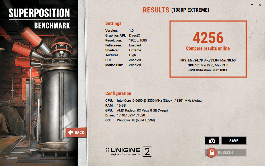

Signex, stabiele clocks krijg je met undervolt. Voor de settings, deze zijn uitgebreid beschreven op paginas 2-5 in dit draadje :P
Afbeeldingslocatie: https://i.imgur.com/0ANbOVa.png
OMFG. Nieuwe driver lijkt een flinke boost (10%+ op te leveren in Superposition benchmark)
@Signex, mijn instellingen;
P6: 1602Mhz/1000mv
P7: 1667Mhz/1025mv
Mem: 950Mhz, 900mv
Energielimiet + 50%

Ik heb dit ook even getest... Driver maakt veel uit ja... Ik ging van 3918 naar 4875... Met dezelfde instellingen... 8)7
Al liep ie 15 Mhz sneller onder de nieuwe driver...
P6: 1602 @ 1000
P7: 1652 @ 1050
Mem: 1075 @ 1000
Energie: +50%
Waarbij de kloks tijdens de benchmark op 1570-1575 voor de eerste run en 1585 voor de tweede run bleven hangen.
@Lord_Dain Hoe warm wordt jouw GPU temp hot spot eigenlijk? De mijne wordt 72 graden ofzo terwijl GPU and HBM mooi op 50 graden blijft hangen... :?

Komt voornamelijk doordat HBCC memory Segment nu standaard aan staat, krijg je bij sommige benchmarks en games een redelijke boost.
Wel jaloers op jou settings, dat haal ik niet met mijn nog standaard koeler op mijn 56.

Naar aanleiding van een aantal reacties hier en de nieuwste drivers update ook maar weer eens gaan tweaken met Wattman.
Voorheen haalde ik 3917 in Superposition, nu zit ik op deze:
Afbeeldingslocatie: https://tweakers.net/ext/f/fIVBY1xjjNMZEmL3FPmH14aK/full.png
Niet slecht voor een stock Vega RX 56. :)

Zojuist DDU gedraaid, in Windows Fall update driver update uitgezet (was weer aangezet, bedankt M$).
Deze waanzinnige score.. lol..
Afbeeldingslocatie: https://i.imgur.com/j948ztz.png
Verbruik tussen de 240-260W.
P6: 1667/1025
P7: 1752/1100
Mem: 1100/1000
Power +25
[ Voor 19% gewijzigd door Lord_Dain op 29-10-2017 10:35 ]

Vega 56?
  • Lord_Dain
  • Laatst online: 22-10 09:47
>:) _/-\o_ Hoezo minder perf door -1 CU?
Ik weet alleen niet of ik de kaart continu op dit profiel wil draaien. Temps onder water lopen na paar uur gamen toch richting de 46 graden en ik vind 50 graden echt max. Wel zeer stabiel ook onder gamen. Alhoewel ik deze nieuwe setting nog niet lang heb gedraaid (Shadow of War trouwens). Ik vermoed dat ik op heeeel korte termijn mijn watercooling ga uitbreiden naar CPU en een extra 360/420mm radiator. Dan zouden de temps nog beter moeten worden (streven 40graden en below).
[ Voor 59% gewijzigd door Lord_Dain op 29-10-2017 10:42 ]

Horatius schreef op zondag 29 oktober 2017 @ 10:41:
hoe bedoel je?
Ik heb mijn drivers 3x opnieuw geinstalleerd en toen was dat probleem opeens weg, wattman is vreemd...
Wat bedoel jij? Heb je je CU unlocked? Of had je ook dat 'rare' probleem dat je van de ene op de andere dag opeens andere performance hebt op de 56? Want inderdaad DDU draaien en reinstall en hij ramt weer als een bezetene. Wil alleen niet elke ochtend mijn drivers reinstallen.
  • Horatius
  • Registratie: Mei 2015
  • Laatst online: 08:45
Lord_Dain schreef op zondag 29 oktober 2017 @ 10:43:
Ik heb niks unlocked en draai dus nog de 56 Bios, maar ik haal wel verschillende scores van dag tot dag. Eerste dag haalde ik met settings 4400 nu krijg ik hem niet meer boven de 4200.
  • Lord_Dain
Ik herken dat (helaas) na de nieuwe AMD driver haalde ik op stock 56 BIOS 4600 score. De dag ernaa kwam ik niet meer boven de 4400 uit. Ik heb daarna met HWinfo geconstateerd dat de GPU niet goed in P7 kwam (de VDCC bleef heel laag hangen, alsof ie niet voorbij P6 kwam). Dit lijkt gereset te worden door de drivers te herinstalleren want dan gaat ie weer als een bezetene. Als dat echt de oorzaak is natuurlijk..
Overigens crashte 3DMark FireStrike met deze instellingen. 20Mhz eraf bij P6/P7 en ik haal 18.552 punten.
[ Voor 11% gewijzigd door Lord_Dain op 29-10-2017 11:01 ]
