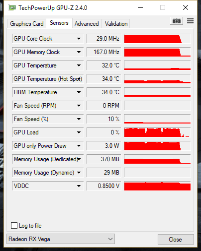

Nu ook gelukkig bezitter van een sapphire vega64 liquid. Maar mozes kriebel wat een hitte stoot dat ding af, draait ook altijd warmer dan mijn furyx deed. Maar dat is allemaal vergeven want hij is wel lekker stil en in de meeste games aardig vlot. Ik zie alleen de clocks heel veel wisselen, zal dat door power throttleing komen of door temperatuur? Ik heb hem op balanced mode en de core temperatuur loopt meestal op tot rond de 65c
B650e | R5 7600 | RX6950XT | Formd T1 | AW3423DW
aminam schreef op zondag 8 oktober 2017 @ 12:18:
Denk dat het misschien een combinatie is van beide. Vega throttled heel snel terug (elke 5 graden of zo) en vega draait het beste als je er lekker veel stroom doorheen ramt. Op boost draait hij als het goed is iets beter, maar dan kun je net zo goed zelf overklokken om mogelijk met minder stroom dezelfde resultaten te bereiken.
Heeft de mijne ook bij de meeste games, of in ieder geval bij AMD Chill games. Ik denk dat AMD er een goed dynamisch klokprofiel op na houdt bij bepaalde games. Dus hij draait alleen snel als er iets gebeurd.
Is denk ik eenvoudig te testen. Gewoon eens kijken wat er gebeurd als je niks aan het doen bent met de kloks en dan als je wat doet, kijken wat er veranderd.
De mijne blijft wel meer onder de 60 graden hangen. Maar ik heb er ook een undervolt op zitten.

Nou, ik heb vandaag mijn custom waterkoeling set binnen gekregen en ben meteen aan de slag gegaan.
Afbeeldingslocatie: http://gpuz.techpowerup.com/17/10/18/kst.png
Temperatuur komt tijdens Superposition 1080P extreme niet boven de 36graden _/-\o_

  • Zeara
  • Laatst online: 20:07
Dat is netjes.
Al gekeken of je hoger komt met de clocks?
Je kaart blijft in ieder gevoel koeler dan mijn LC 64. Mag ook wel met die grotere radiator.

Zooo.. hier werd ik wel even stil van zeg...
Afbeeldingslocatie: https://i.imgur.com/gbK5j8j.png
RX Vega 56 on drugz? (let op: geen 64 BIOS geflashed)
Reported GPU Clock: 1660Mhz stabiel
GPU only power draw: 195W
[ Voor 29% gewijzigd door Lord_Dain op 21-10-2017 20:10 ]

Dan ga ik zo een vega 56 op de kop tikken, aangezien het geluid op idle wel mee valt en als ik er veel van vraag er dan toch geluid overheen gaat van de game.
Zullen jullie mij de komende week hier terug zien met OC resultaten :+ (en vragen)
