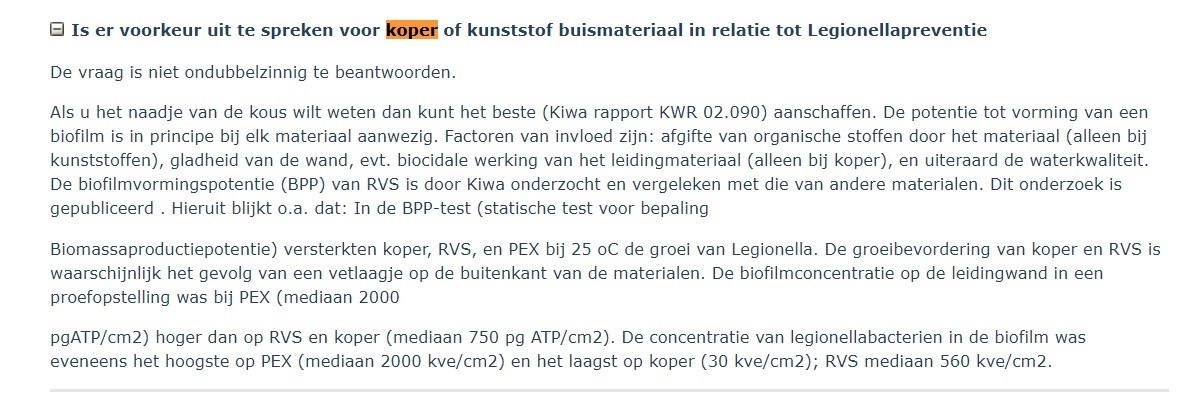

Speedy-Andre schreef op zaterdag 28 december 2019 @ 10:43:
Daar kan je zien welke modellen er zijn, nieuw zijn ze idd duur en dan is de wpb opeens goed te doen.
Fijn van koper is dat er geen legionellagroei is, weinig andere merken hebben een koperen vat.
Overigens is het een koperen voering, anders is het onbetaalbaar.
Je schrijft dat er geen legionellagroei is als er sprake is van een koperen vat . In zo'n geval zou een warmtepomp die het water in een boiler maar tot 51 graden kan verwarmen zonder een element veilig genoeg zijn voor huishoudelijk SWW ?
  • Speedy-Andre
  • Laatst online: 23:22
Speedy-Andre
Sony ZL, XA, Nokia XR20
Joris Jasper schreef op maandag 30 december 2019 @ 10:11:
Zo zwart/wit kan je het niet stellen, het hele water systeem heeft uiteindelijk invloed.
Ik vond elders een vraag over het effect van diverse leiding materialen:
Afbeeldingslocatie: https://tweakers.net/ext/f/22kPF9JKvz7LaT5ateJqrr2D/medium.jpg
De groei is duidelijk minder, maar ik zou zeker de gebruikelijke preventieve dingen doen zoals spoelen en verhitten omdat je niet overal koper hebt.
In de tijd dat koper werd gepromoot vanwege minder legionella gevaar werd dat niet zo uitgebreid onderzocht als heden het geval is.
En vertrouw zeker niet op 1 tweaker die het misschien iets te rooskleurig neer pende ;)
55 minimaal, en zoek maar eens een grote boiler in koper, wat kost ie dan denk je?
Dan is het goedkoper om 100 jaar lang met een element door te warmen naar 60 graden.

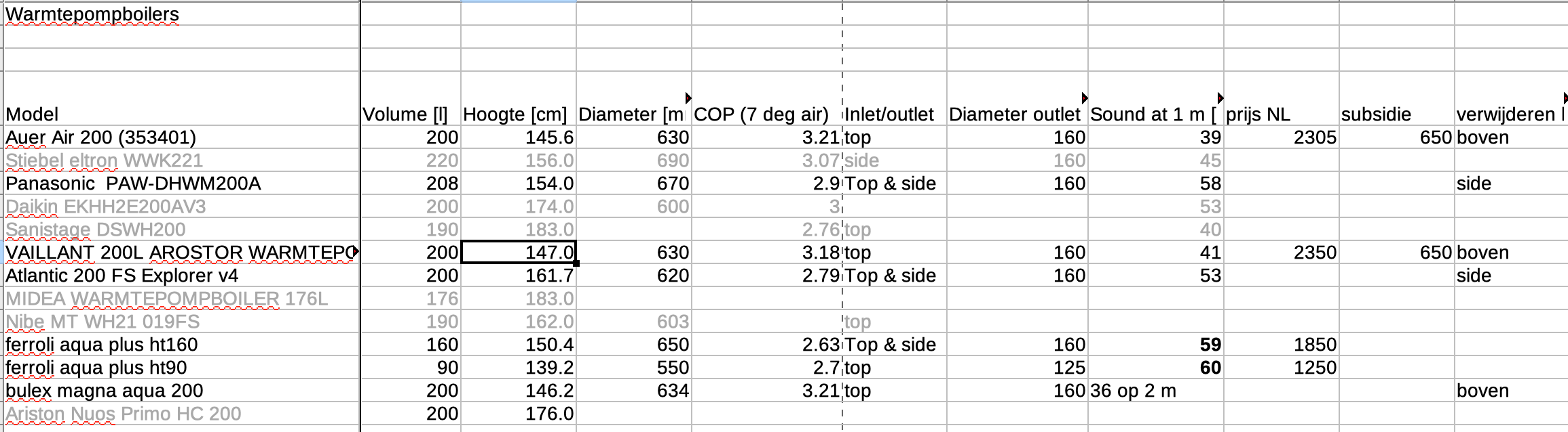

Meeste WPB's dus per 1/1/2020 € 650,00 subsidie
  • Jim423
  • Laatst online: 22:38
Echter het vermogen staat nog steeds op 0kW dus <1kW. Dat mag niet meer zijn dan €500.
Ze maken het er niet duidelijker op :P

Het lijkt er op dat mijn aanvraag dus net naast de pot gepist heeft, besteld op 18 november maar pas in december geleverd en net aan de wand. Beetje gedoe, en vandaag waren de wpb verdwenen uit de rvo lijst voor het invoeren.
Zal mij benieuwen hoe de aanvraag bekeken wordt. In principe afgewezen, want budget op. Maar kan ik tot juli 2020 opnieuw indienen, maar weet ik niet wat ik krijg. Ik kan door middel van een factuur aantonen dat ik ruim voor de einde budget datum aangeachaft had, maar of dat genoeg is?
  • t.oswald
  • Laatst online: 29-03 20:12
Jim423 schreef op dinsdag 31 december 2019 @ 14:47:
100% Duidelijk volgens mij. Dit is het en die 0 staat altijd al in de lijst. Bij de Auer Edel Eau zijn er nog met 800 euro....

  • fenrir
fenrir
CurlyMo schreef op donderdag 2 januari 2020 @ 17:55:
Valt mee als je alleen de L/W WP's pakt. Ik heb niks beters gevonden behalve de BULEX MAGNA AQUA 300L/2C voor € 1863,-
Mooie aan dat ding is dat die maar 1650mm hoog is en dus wel op mijn zolder zou passen i.t.t. de 270L Atlantic.
@Wodan89 Had je nog nagevraagd of je twee keer subsidie mag aanvragen voor hetzelfde apparaat?
Onderstaand een overzicht van WPB's met een beperkte hoogte (en circa 200 L). Bij een hoogte van 155 cm heb ik tot nou toe twee apparaten gevonden die hun aansluitingen aan de zijkant hebben. Er zijn er vast meer, deze ben ik tot nu toe tegengekomen.
Kijk ook naar hoe de kap van de warmtepomp eraf gaat. In sommige gevallen moet deze omhoog, bij anderen zijn het twee delen die er zijdelings aan gehaald kunnen worden (laatste kolom).
overzicht WPB
  • CurlyMo
  • Laatst online: 23:21
Afhankelijk van de subsidie mogelijkheden neig ik misschien toch naar eerst één 1 Calypso 150L en wellicht later er nog één bij. We hebben een bakstenen binnenmuur waar die aan zou kunnen hangen. Dat geeft heel wat meer mogelijkheden. Standby gebruik is toch vrijwel niks bij die dingen.
