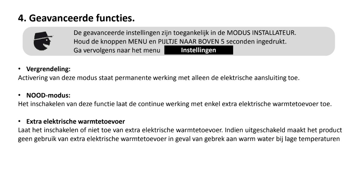

Ik heb de manual van de agpo er eens bijgezocht.
http://www.steennis.info/...handleiding_aquasol_3.pdf
De controller die daar in zit maakt gebruik van 2 vat sensoren. Op de atlantic is er maar plaats voor 1 meen ik.
Ik heb dus bedacht om dan toch maar de zb te laten bestaan en de atlantic spiraal tussen de collector en de zb in te monteren.
Betekent dat de zb er langer over doet om warm te worden.
Dit betekent ook dat de tapwater van zb in serie staat met de wpb.
Er zitten 2 contacten op de zb specifiekvoor gebruik met een ketel en warmhoud functie. Wat die electrisch doen en of ze daarmee geschikt zijn om te kunnen gebruiken icm de wpb weet ik niet.
Wat me ook niet goed duidelijk is hoe de zb stand in de atlantic wpb werkt.
Betekent het dat als je die functie aanzet dat de wpb nooit start? Want het moet juist naadloos over gaan. Ik hoop dat het dient als een signaalfunctie dat de wpb dan niets hoeft te doen.
In mijn geval dus zolang de zb de boiler aan het opstoken is.

Geen idee wat zb stand is, lijkt mij dat als je wpb op 45 instelt en de collector houd hem op 50 dat hij vanzelf niet meer aan gaat, en als hij afkoelt vanzelf wel aan gaat, dus ik zou een zb stand niet eens gebruiken denk ik.
Collector moet dan inderdaad eerst langs wpb anders stopt hij zodra de zb warm is en dat is niet de bedoeling.

Zie 9.3 en 10.6 van de manual.

Edit: staat ook in de handleiding pagina 127. https://drive.google.com/...rnapjYHc/view?usp=sharing et best kan je even Esanico contacten of direct met Atlantic om het te checken
Dank voor je reactie. De handleiding (het document in Google Drive is van mij :) )had ik al geraadpleegd, maar geeft mij geen duidelijkheid over wat een mogelijke of waarschijnlijke oorzaak kan zijn. Alleen een hoge temperatuur wordt genoemd, maar hoewel het warm is geweest is de omgevingstemperatuur toch echt niet zo hoog geweest.
De helpdesk van Atlantic verwijst mij ook naar de handleiding...
Hellup..

Is de error ook met koel weer aanwezig of alleen met de hitte van afgelopen maand?
Hogedruk storing houdt in dat hij te warm wordt, hetzelfde gebeurd als de koelventilator van je auto niet draait met de airco aan. Als het met koel weer ook gebeurd is hij defect denk ik, echter is dit niet te repareren denk ik aangezien de sensoren onder druk staan. Kun je de sensoren uitlezen, temperatuur en drukken via het installateursmenu?

De error treedt ook nu op, met koel weer dus. Maar ook toen het warm was is de temperatuur niet boven de 40 graden geweest.
Ik kan nergens vinden of er een installateursmenu is bij de Calypso en dus ook niet hoe ik daar in moet komen.

Dan misschien toch hogedrukstoring, koelmiddel lekkage of geblokkeerde compressor.
Heb je de menu knop al eens ingehouden om in het installateurs menu te komen? Ik heb geen Calypso meer dus weet het niet zeker, maar volgens mij moest je dat dan doen.

Bij de Atlantic: menuknop indrukken, grote knop naar rechts geeft het installateur menu, van hier uit grote knop naar links en direct weer naar recht dan kom je bij de storingen.
Misschien werkt het bij de Calypso ook wel zo.

Hm, legionellarun staat op 1x per 3 weken. Calypso heeft een zeer beperkte user interface. Kan niet zien wanneer de run heeft plaatsgevonden. @Murkmans lang indrukken van menuknop levert niets op.

Ja, installatiemenu gevonden. Gevalletje rtfm. In dat menu kan ik een test uitvoeren. Toen ik dat deed met de warmtepomp zag ik dat de temp. van de inkomende lucht 21 graden was. De T verdamper begon met iets van 12/13 graden maar liep op. Bij ong. 18 graden resulteerde dat in de foutmelding. Dat oplopen van die temp. lijkt me niet te kloppen?

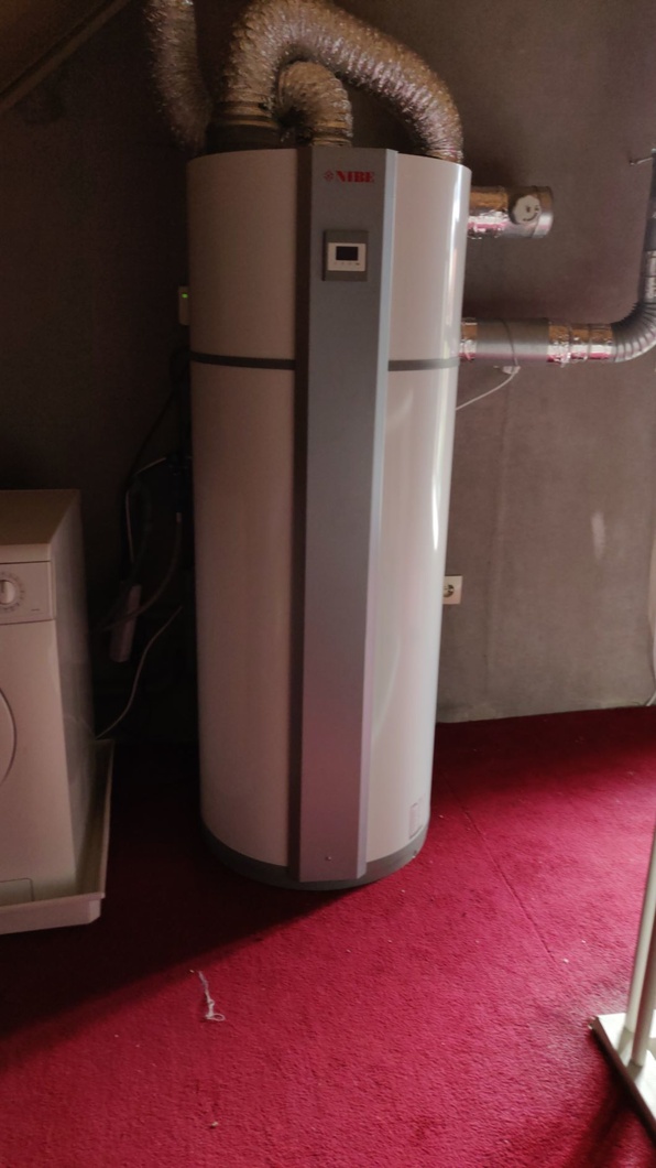

Ik heb nog niet veel gepost in dit draadje, maar wel altijd gevolgd.
Gisteren mijn Boiler operationeel.
Helaas niet zelf kunnen monteren ivm subsidie, maar goed.
Eerste wat de monteur zei: 'Je kunt je CV er ook nog wel op aansluiten als je handig bent.'
Grappig.
Wellicht een leuk project om met behulp van de informatie van dit draadje weer op te pakken.
ps, let niet teveel op de luchtafvoer. Dat moet nog geïsoleerd worden.
Afbeeldingslocatie: https://tweakers.net/ext/f/UJz5phnDSnMHl5ARolV2gkHd/full.jpg

Mooi, wel jammer van de vele (hangende) flex slang, dit drukt je airflow behoorlijk denk ik.
Ter vervanging van de MV box neem ik aan?
Ja, al heb ik wel mengkleppen gedaan omdat ik niet zeker was hoe sterk hij als MV aanzuigt. Kan nu mengen met buitenlucht en/of zolderruimte mocht dit in winter nodig zijn.
Lucht afvoer staat nog niet aangesloten ivm condensvorming op de pijp en slang. Nog to-do puntje.
Hij staat nu ingesteld op 60 graden (zonder spiraal aan te doen).

Zoals ik in begin al zei, let niet op de lucht aan/afvoer. Moet nog wat zaken met de pijpen in dak vervangen, dus dit is tijdelijk.
WPb heeft een extra spiraal, dus is niet veel anders dan wat jij hebt gedaan volgens mij.
Ook zie ik in het menu een vloerverwarmingsfuntie om een extrerne circulatiepomp te kunnen activeren.
