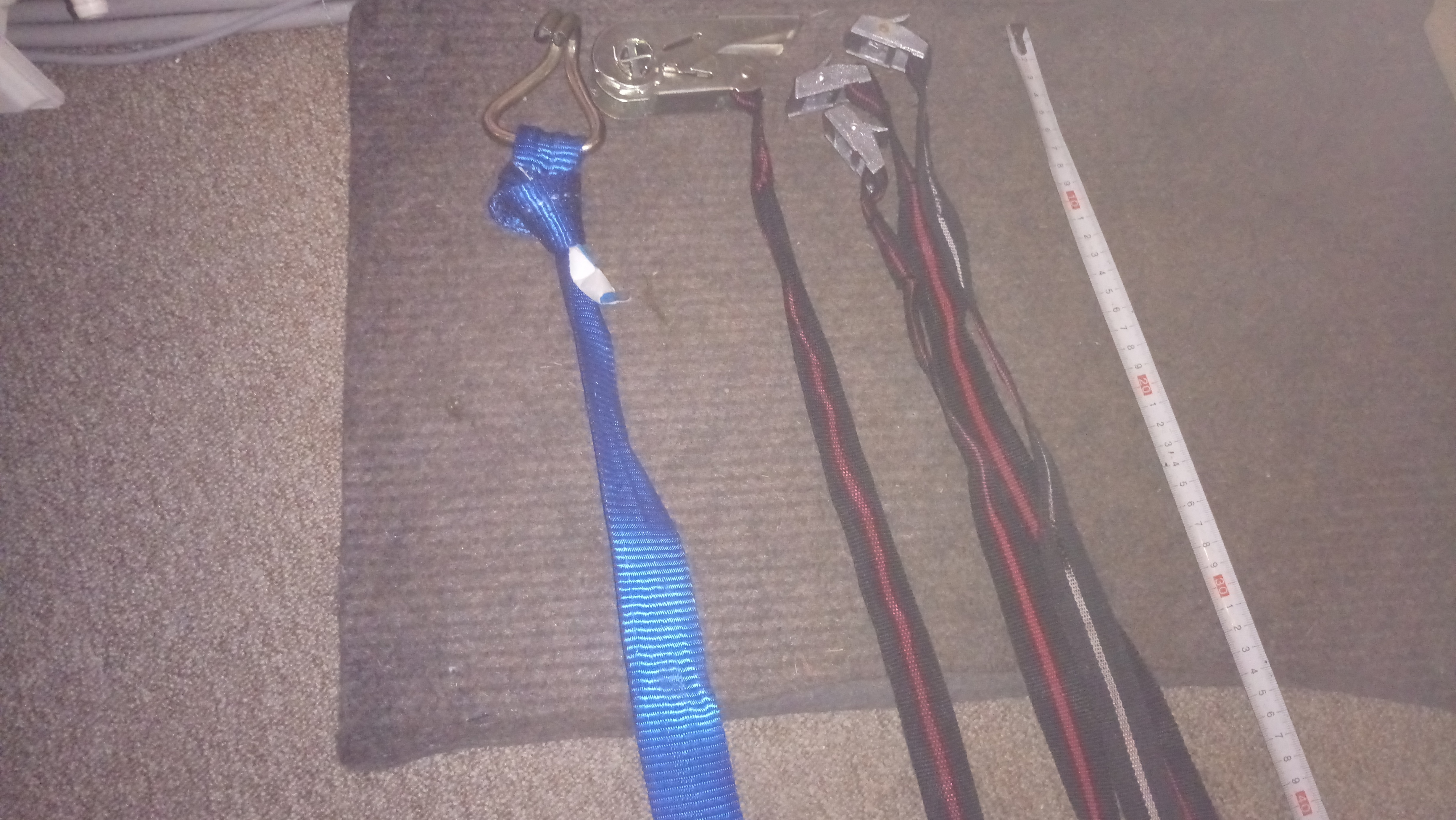

Wij hebben 2 spanbanden gebruikt om hem met 2 man op zolder te krijgen.

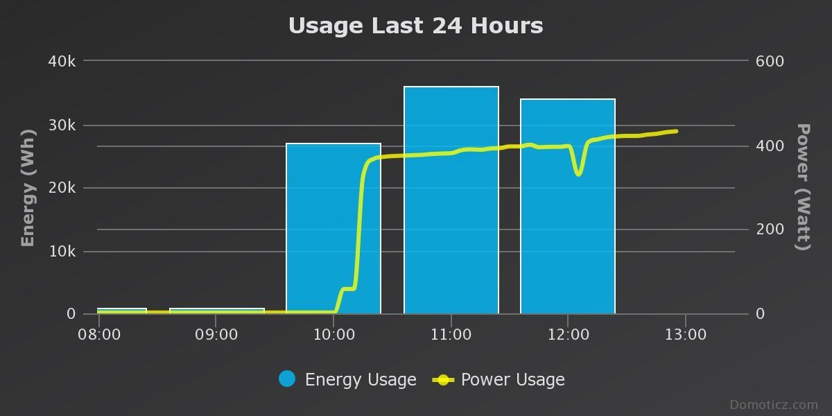

Vanmorgen buiten temperatuur tussen de -2.0 en 3,0 gr COP 1,69, incl 1x ontdooien looptijd 4 uur.
PV- 8530Wp..... SWW- Atlantic 200….. WP- Daikin 3,5kW….. Foto’s.....

wizzopa schreef op dinsdag 6 februari 2018 @ 15:03:
Moet kunnen zolang het een uitzondering is :P

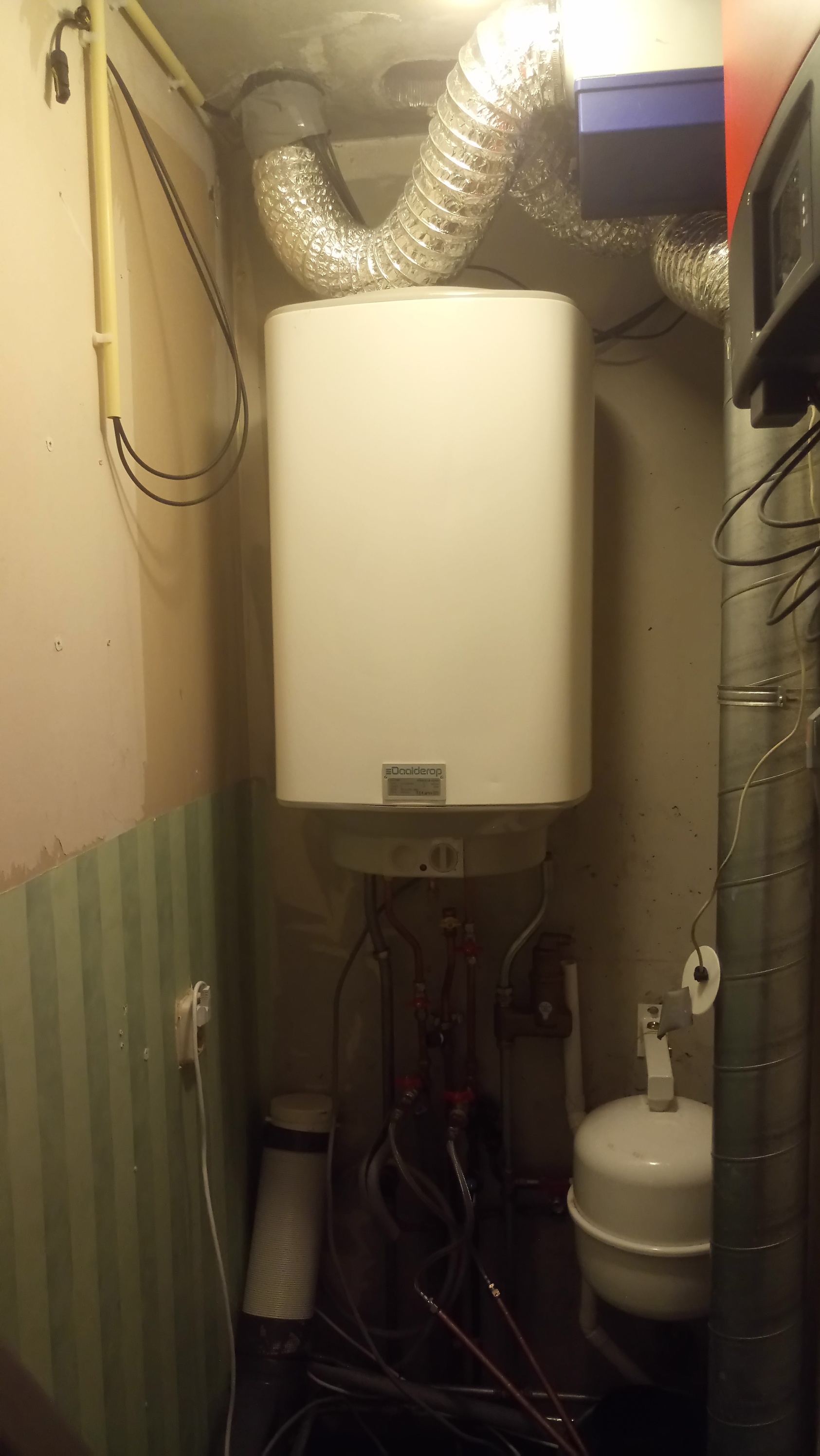

We gaan het zien, hij leeft maar verder kan ik nog niets zolang de Atlantic niet op z'n plek staat :)
Inmiddels uitgezocht hoe ik de cvketel van de muur kan krijgen, heel simpel gelukkig.
Afbeeldingslocatie: https://tweakers.net/ext/f/z4EkBnQnbe2KAHCKGZ1XVSfu/medium.jpg
Omgevouwen rand van de Awb zit in een beugel bovenaan, waarschijnlijk laat de beugel zich misbruiken om de 80l boiler op te hangen op de plek van de cvketel :9
Het radiator circuit is zo ver geleegd dat het bij de leidingen droog zou moeten blijven, alleen de tap leidingen gaan een onbekende hoeveelheid water verliezen (koud water zit geen afsluitkraan tussen).
Gelukkig hoef ik alleen omlaag met het 45kg zware stuk co2 uitstoot-ijzer, de lekkende leidingen zijn op te vangen voor hij van de muur gaat.
  • wizzopa
  • Laatst online: 22:33
Speedy-Andre schreef op woensdag 7 februari 2018 @ 19:51:
Als je tussen je koud water nog geen afsluiter heb geplaatst, neem deze dan gelijk mee in de gehele operatie.
Maar wel voor je inlaatcombinatie voor 7 euro heb je er heel veel gemak van. Dan kan rest van je huis gewoon water gebruiken als je aan het klussen bent.
BTW boiler beugels zijn los verkrijgbaar.

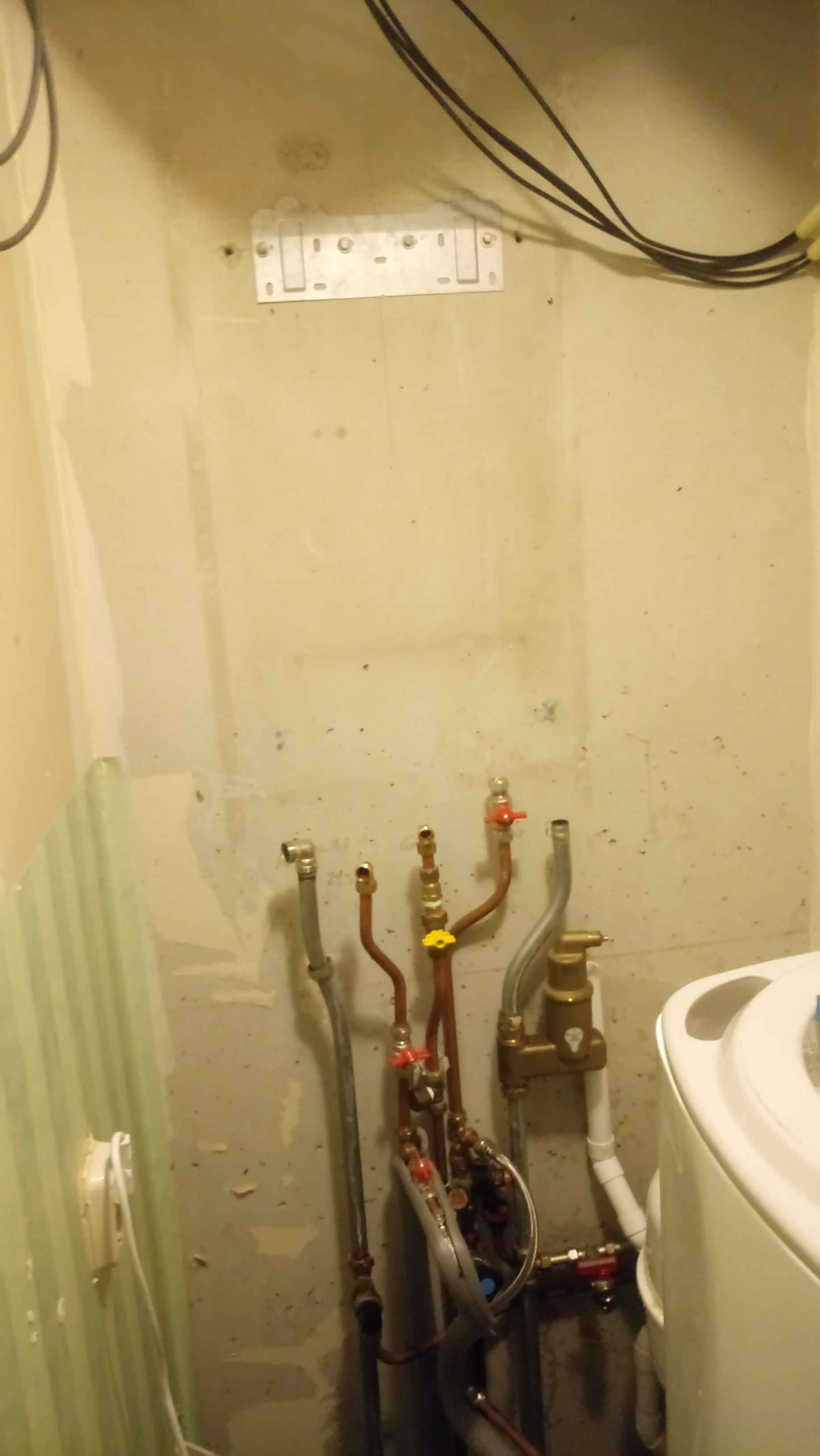

Ik heb straks al direct een lastige, wat gaat de 80l boiler doen als ik koud water naar de cv los maak?
De 2 aansluitingen zitten onderop de boiler en het punt waar de leiding los gaat zit een stukje hoger.
Met de hoofdkraan dicht staat er geen druk op dus misschien loopt hij gewoon leeg als ik een warme kraan open zet van een wastafel.
Dat zal toch moeten gebeuren als hij wordt verplaatst.
Uiteraard komen er kraantjes tussen, ik struikel nu al direct bij de eerste handeling :P

Boiler lopen niet leeg door de warm water kraan open te draaien via de warm water kraan komt er lucht in de boier. Er zit niets anders op dan de boiler af te tappen via de onderkant koud water kant van de boiler.
Zit er misschien een vulkraan voor je cv in de buurt, meestal kan het water bij dit type kraan ( wasmachine kraan ) maar 1 kant op maar misschien heb je geluk , na gaat ook niet want je inlaatcombi zit er nog tussen.

Er zit een vulkraan voor de cv op een leiding die de vloer in gaat, ook is er een afvoerpijp waar de 2 veiligheidsgroepen (cv en tapwater) op zitten en nog een slangetje van de cvketel.
Op de vulkraan kan ik eventueel een lange slang naar de badkamer maken :P

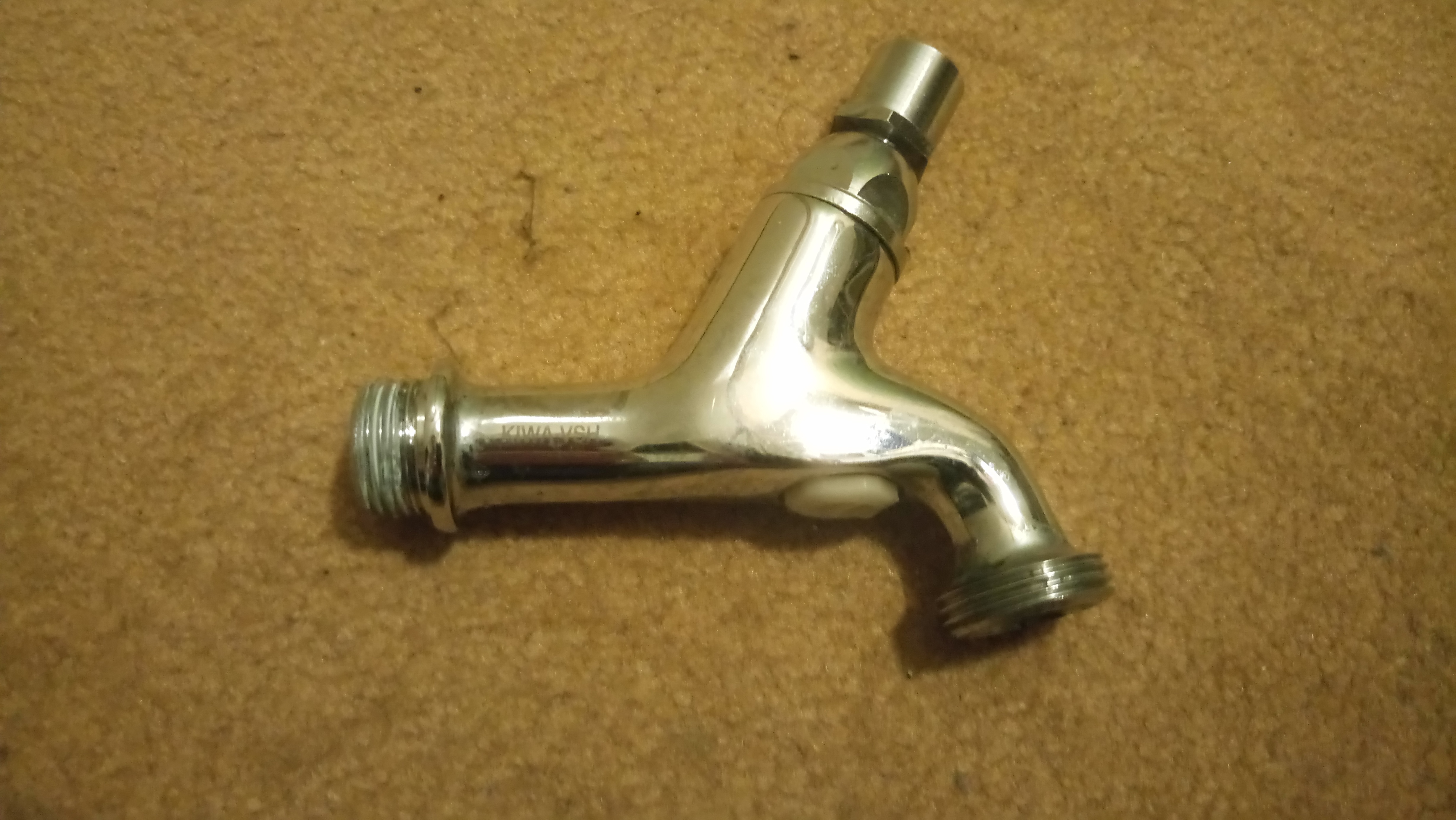

De boiler legen is een ander verhaal, er zit een t-stuk op koud met een stop erin, als de stop los is wil ik een slang erop knutselen die naar een afvoer gaat als ik daar de spullen voor heb.
Voor alsnog kan ik de boiler gebruiken dankzij afsluitkraantjes op de koude en warme waterleiding.
Afbeeldingslocatie: https://tweakers.net/ext/f/yTul4A6RO9wUUCW3kHxNeGEL/medium.jpg
Deze heb ik nog liggen, eens zien hoe ik hem op dat t-stuk krijg ...
Alhoewel, er zit geen knop op en er zal wel een reden zijn dat hij in een kast ligt :+

Een 5e kraantje komt ergens laag te zitten om de boel af te kunnen tappen :)
  • wizzopa
Speedy-Andre schreef op zaterdag 10 februari 2018 @ 20:33:
Ja, ik had er 2 die daar prima zitten en schroef er 4 bij zodat ik kan spelen met elke boiler apart en eventueel in serie als dat voordelen heeft (koud vat neemt omgevingstemperatuur aan).
Dat 5e kraantje in de koudwater plaatsen en na de afsluiter van de aanvoer.

Zucht, ik stond niet echt stil bij wat de inlaatcombinatie doet, blokkeren dus :)
Als je die open zet dan kan het water via de afvoer van dat ding de boiler uit en hoeft de leiding niet los.
Even blazen in een warm water aansluiting en daar gaat ie dan :P

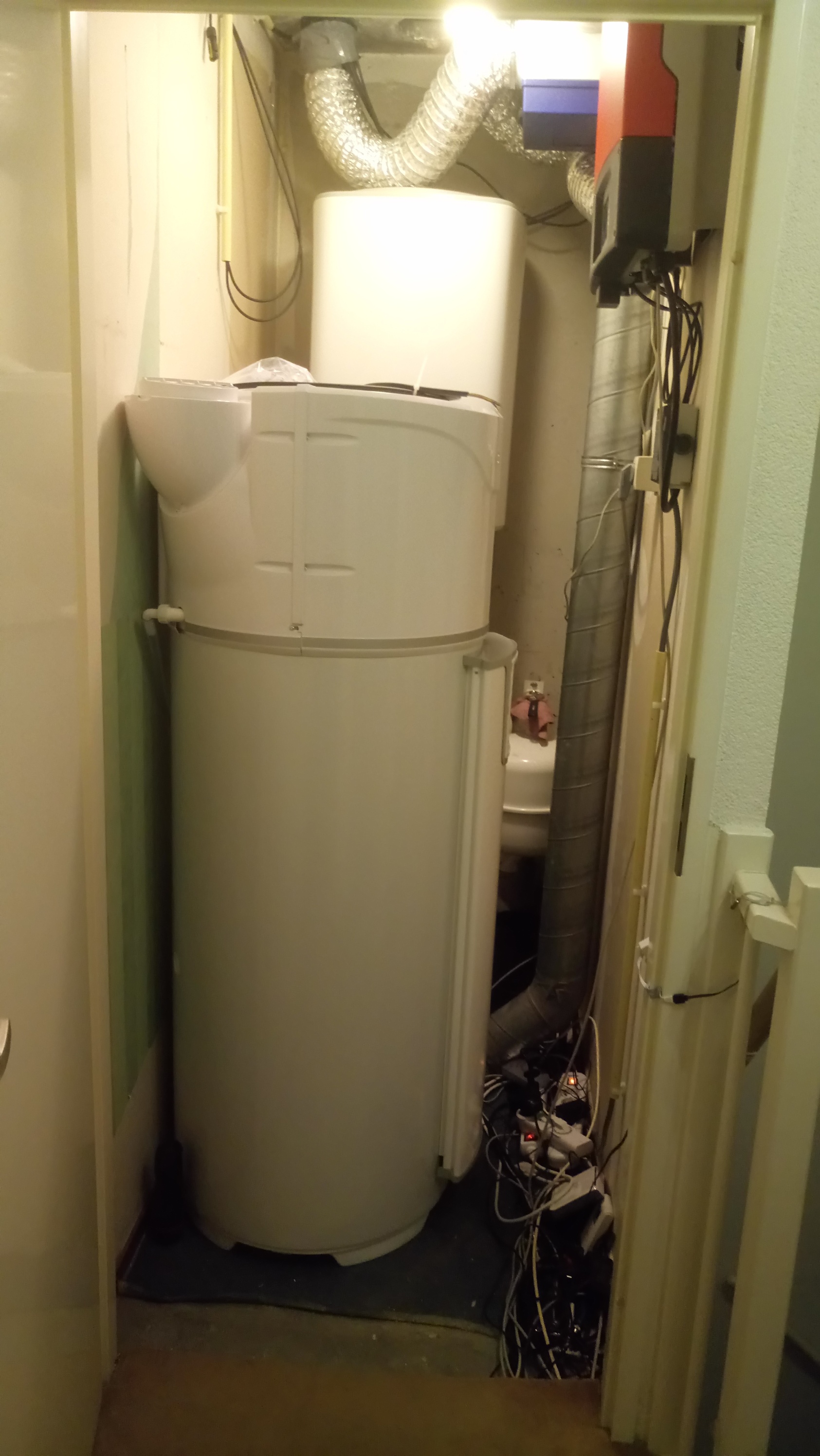

Na veel gezwoeg en gepuzzel hangt de boiler aan de muur :*)
Afbeeldingslocatie: https://tweakers.net/ext/f/xsTp8t3U28jGXj58mSmQitPh/medium.jpg
Hij is nog leeg, maar de leidingen en kraantjes zitten er op.
Deze keer trok ik de papierbak de trap op en reed hem het cvhok in.
De boiler is niet al te zwaar dus ik kreeg hem op de bak waarna ik hem overeind zette.
Vervolgens een hele tijd met de beugel zitten klooien omdat ik niks kon zien, maar hij hangt :)

Speedy-Andre schreef op zondag 11 februari 2018 @ 23:32:
Huh?
Ik heb wat gemist geloof ik, ik dacht dat je een wpboiler op moest hangen, die 80 had je toch al?

Rol-Co schreef op zondag 11 februari 2018 @ 23:53:
Huh?
Haha, de 80l stond in de weg dus die is verhuisd.
Ik sluit hem aan zodat hij als backup kan dienen of eventueel als iets warmere buffer voor de wpboiler.
De wpboiler komt vooraan in het hok en nu is daar alle ruimte voor :)

Speedy-Andre schreef op zondag 11 februari 2018 @ 23:56:
Ah ok, maar had je dan niet beter die antlantic aan de muur kunnen hangen, die lijkt me zwaarder en geeft resonantie, dus aan een betonnen muur dempt dat.

Rol-Co schreef op zondag 11 februari 2018 @ 23:59:
Daar is hij niet op gebouwd, er zitten geen montage gaten oid achterop.
Bovendien zou dat een beste uitdaging worden want hij is te breed om achterin te staan tussen de leidingen en buizen die uit de vloer komen.
Ik heb naar een Eldom split gekeken, die is wel geschikt om op te hangen maar hij presteert nogal mager.
De 2,6kW van de Atlantic is echt uitzonderlijk :)

Zijn er nog mensen, die onder de boiler iets van geluidsdempend materiaal hebben geplaatst? Stukken rubber er onder zou dit nog nut hebben?
Het gewicht is 365kg (95 km +270 liter) en toch moet je hem vast zetten met 1 beugel. In de handleiding echter staat beugels. Er wordt maar 1 beugel mee geleverd.
(Er zit bij mij nog geen water in. De flex slangen zijn onderweg)
Elga met Toshiba / PV SMA5000TL21 (5520WP 15') & 21 (5900WP 10") / Ampera /Podpoint / Ratio lader/ 270L Atlantic boiler/ Daikin Airco
  • Speedy-Andre
Speedy-Andre
Sony ZL, XA, Nokia XR20
Ik heb oude (project) vloerbedekking in het hok, ik kan nog niet zien hoe de poten eruit zien want hij staat nog op de pallet in de hal.
Hier werd ook maar 1 beugeltje geleverd.

Bij mij staat hij los zonder beugel, de beugel wordt bij geleverd voor oa Nieuw-Zeeland en de daar geldende bouwvoorschriften iets met aardbeving.
Volgens mij zitten er geen pootjes onder maar staat hij op de kunststof schaal waar dan weer uitsparingen in zitten waar pootjes in zouden kunnen, deze pootjes zijn waarschijnlijk weg bezuinigd.

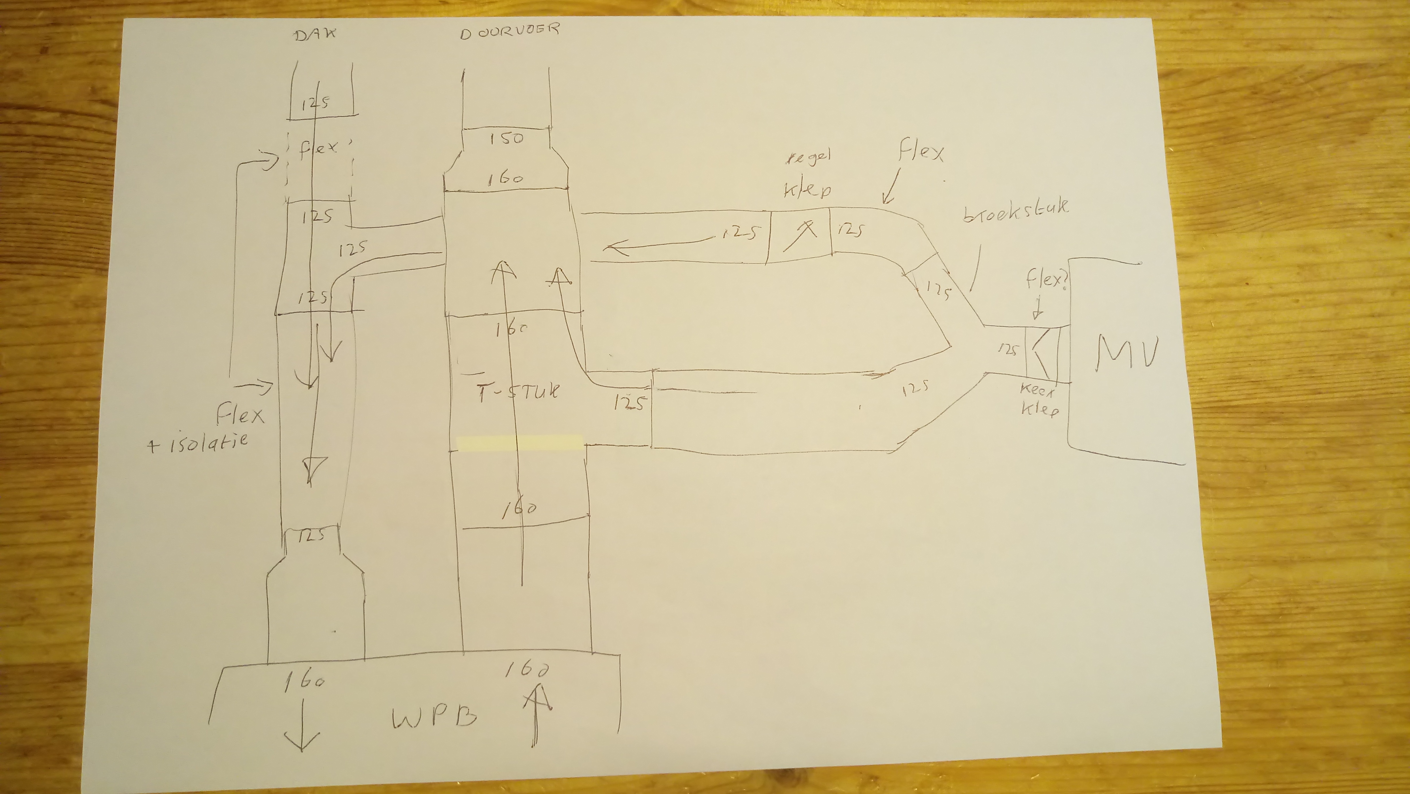

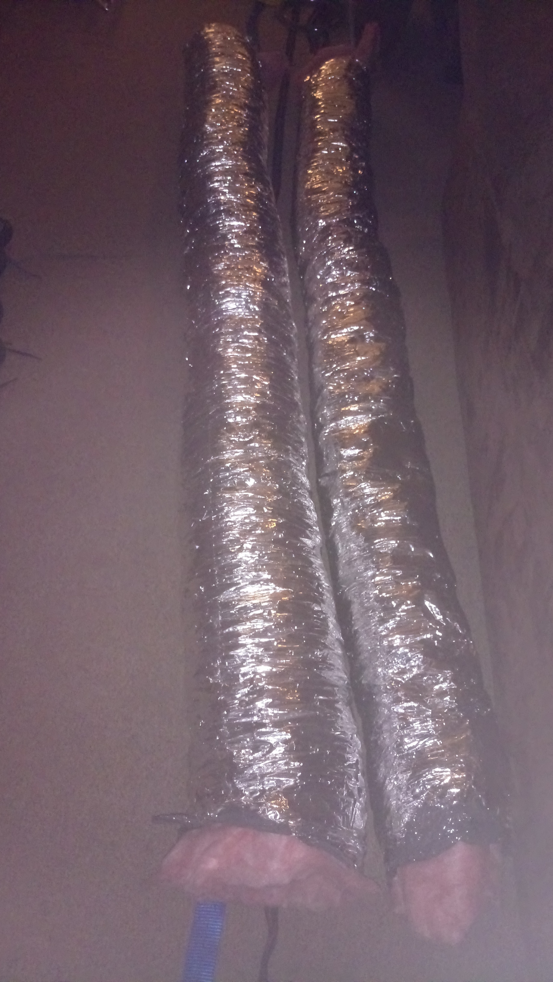

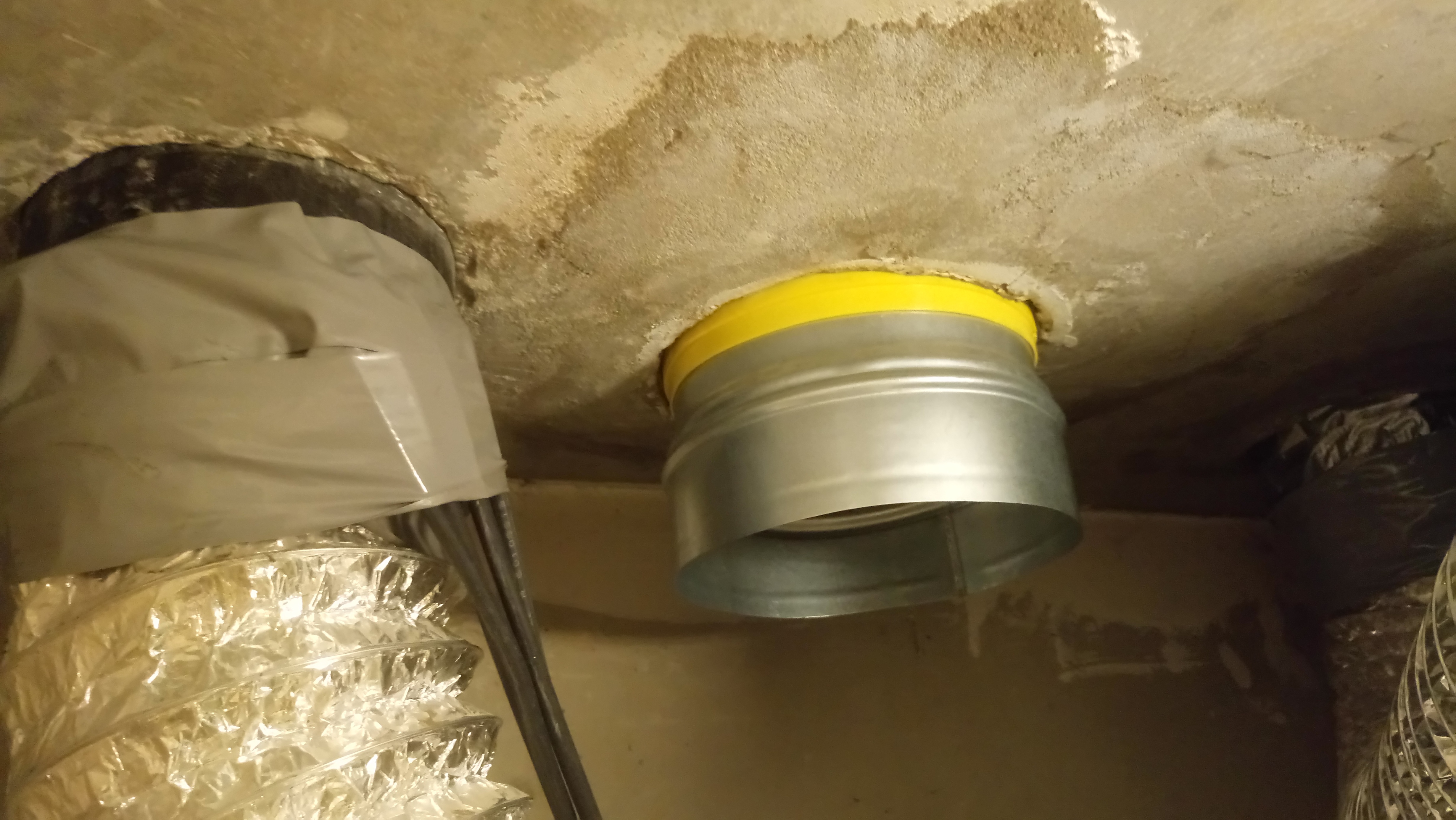

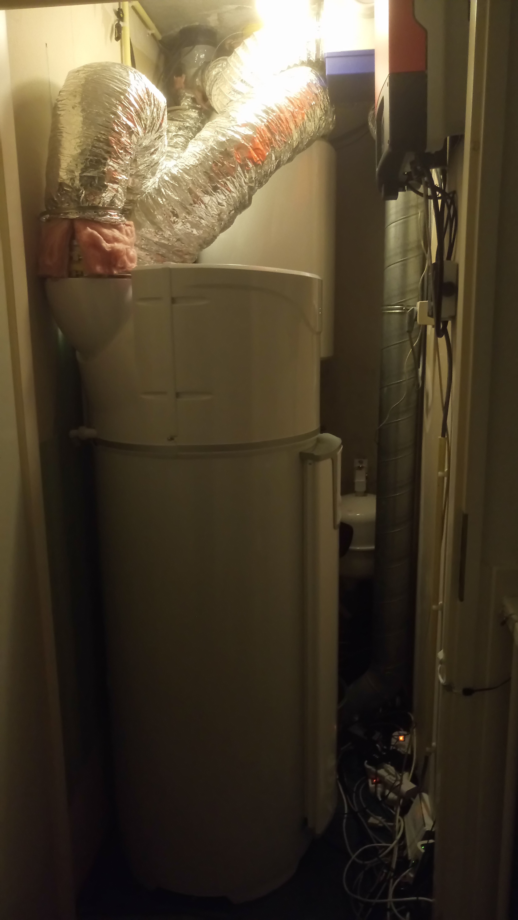

Afbeeldingslocatie: https://tweakers.net/ext/f/cxFNfp1SQ7JAXZ8Gc802eHO8/medium.jpg
Is dit te ingewikkeld? :)
Helaas wat veel verloopjes nodig ivm MV en dakdoorvoer ...
  • wizzopa
Een kronkel. Ik zou het proberen zonder dat de mv uitblaast in de retour van de wpb en een terugslag klep op de ingang van wpb.
De lucht van de mv zal waarschijnlijk de terugslagklep niet openen terwijl de wpb hem wel opend.
Lucht van de mv zal dan via de aanzuig kant het dak uitgaan.
In de situatie dat de wpb draaid met behulp van de regelklep het debiet uit de mv regelen op het nivo dat hij heeft in normaal bedrijf heeft, de wpb zal zeker in het 125 mm kanaal een onderdruk veroorzaken en meer uit je huis zuigen dan je zou willen.
  • Speedy-Andre
Speedy-Andre
wizzopa schreef op woensdag 14 februari 2018 @ 22:09:
Hmm, dus uitblaas van wpb zonder t-stuk doen en de MV wel op de aanzuig van de wpb links.
De terugslagklep komt dan direct op het verloopstuk van 160 naar 125.
Voordeel is dat de wpb dan niet de eigen lucht kan recirculeren :)
Ook ben ik dan dat grote t-stuk rechts kwijt en kan er 1 lange buis met isolatie op.
Alleen even lastig om de flow van de MV te meten ...

Je doelt op deze grafiek toch?
https://pvoutput.org/intr...6505&dt=20180213&gs=0&m=1
In de grafiek van 14-2 zie je om 19:30 een dip dit is veroorzaakt door warm water verbruik en heeft dan weer invloed op je meting dus op je cop.
Bedoel je de rode lijn 'power used'?
Ik dacht dat dit het wattage is dat de WPB gebruikt, ik kan dat dipje niet helemaal verklaren want de pomp gaat toch niet meer vermogen gebruiken als er water gebruikt wordt?
Kan je dit verder uitleggen zodat ik de grafiek wat beter kan interpreteren.
Is de boilertemperatuur ook ergens in de grafiek verstopt?
De WPB lijk bij jou ook midden in de nacht aan t gaan en dan runs van ~2uur te doen, is dit omdat er dan water gebruikt wordt of omdat hij net op de kritische temperatuur zit?

Het opnemen van de water meter gaat via Flukso en vandaar naar Pvoutput, maar die 2 praten niet goed met elkaar. De extended data is nu ook zichtbaar, hier in de 2 water meters maar de waarden zijn niet juist.
Power used is de stroom opname van de boiler. Het dipje is minder stroom verbruiken door koud water wat de boiler in gaat, net als de het stroom verbruik stijgt als de boiler warmer wordt.
De temperatuur van de boiler gaat niet naar Pvoutput, ik kan hem wel zien op mijn telefoon met de Sonoff app, dat de boiler aan gaat komt inderdaad door de kritische temperatuur differentie is 5 graden.
Beter sturen zou mooi zijn maar het verwarmen is zo als je ziet een traag proces de run van vannavond duurde 3uur en 15 minuten, uitstel van de start zou mooi zijn maar dat staat de klok/ timer niet toe, hij heeft maar 2 instel mogelijk heden.

De extended data vind je in het laatste blokje onder de grafiek. Voor watermeters kan je kijken bij https://www.sandervunderink.nl/#search:query=Watermeter
Dat een warmte pomp meer gaat gebruiken heeft te maken het koelmiddel, als de temperatuur stijgt, stijgt ook de druk in het systeem en moet de compressor harder werken en dus meer stroom verbruiken.
Dit is ook te zien in de grafiek. Bij de start zie een verbruik van rond de 544 en een 577 als hij klaar is. Dit is het opwarmen van stilstand verlies.
De laatste run geeft 437 en 566 dat is douchen.

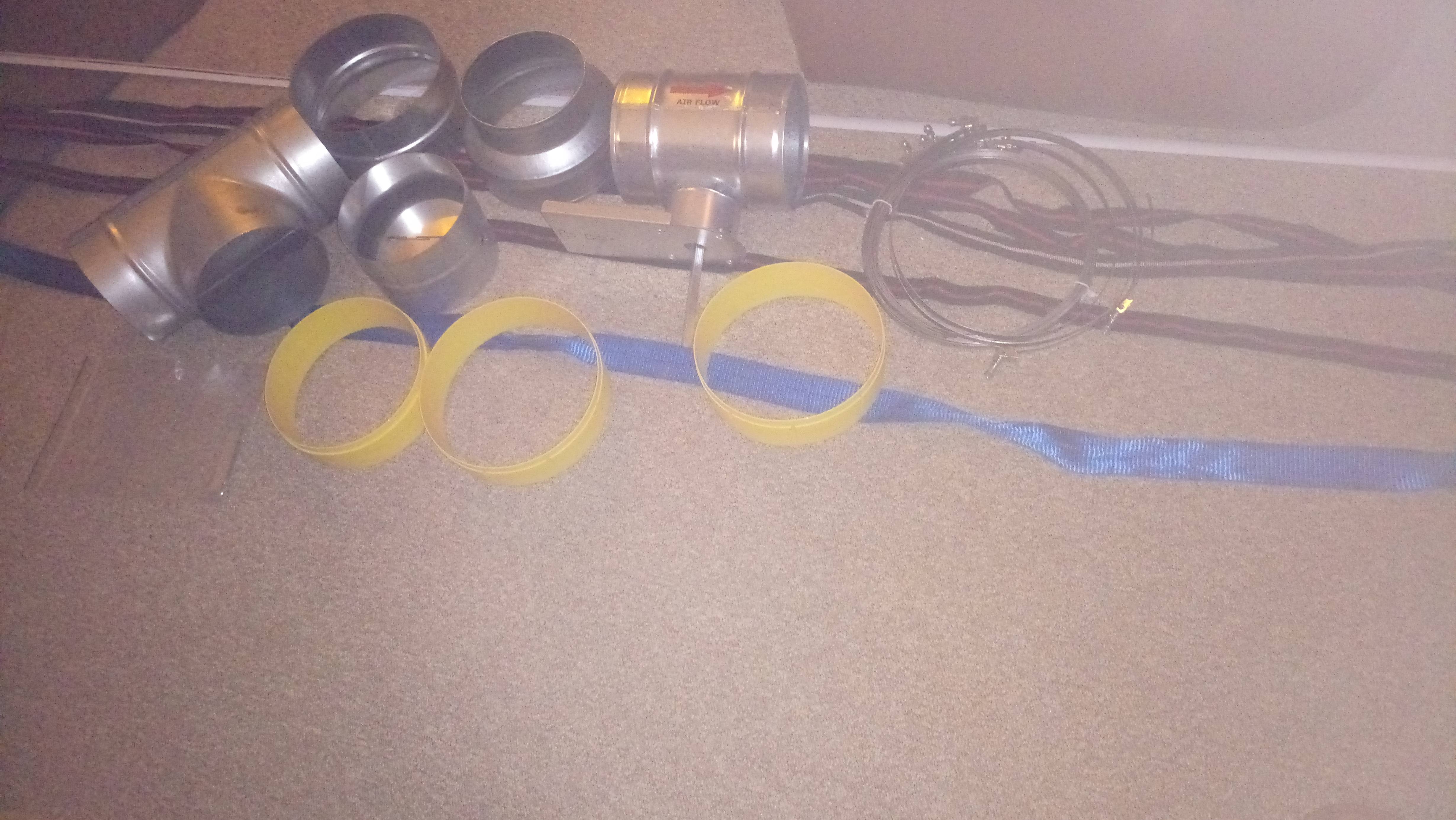

Afbeeldingslocatie: https://tweakers.net/ext/f/RoEhYkr9vqKXAp6YgAmuqfjh/medium.jpg
Het spanbanden festijn wordt voorbereid :P
De blauwe is 5,7m lang, een zwarte 4,7m en daar zijn er nog 3 van 2,2m bij.
Wat ijzer en plastic :)
Afbeeldingslocatie: https://tweakers.net/ext/f/JgS8W6efa351AemhAyKaRBFm/medium.jpg
en iets om het te verbinden met de Atlantic :)

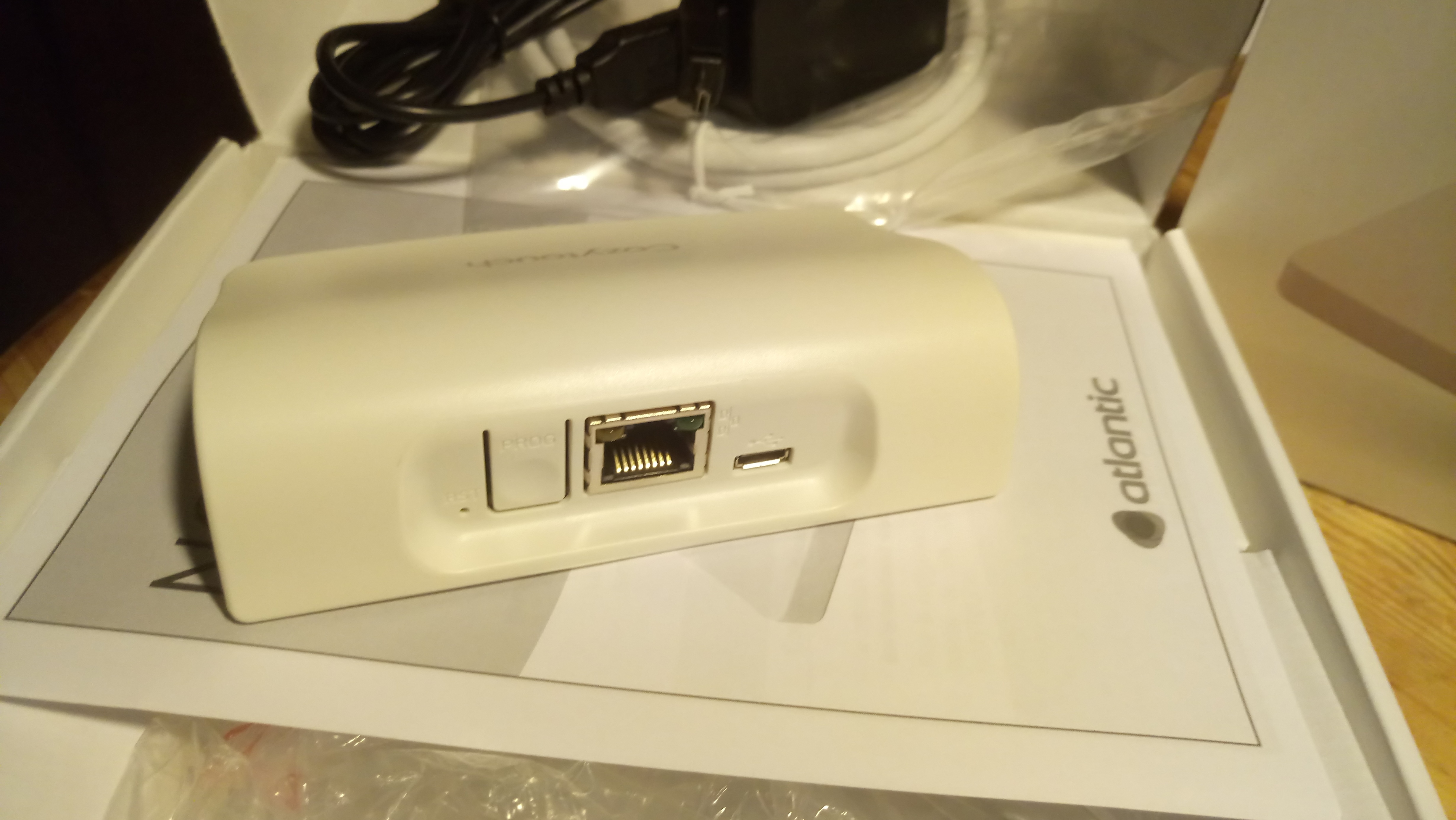

Afbeeldingslocatie: https://tweakers.net/ext/f/LiUU44qpxFmeudEVV3rg9tJM/medium.jpg
De klepmotor doet maar 1N.m, ik zie wel een keer hoe hij het doet :9
Nog even brainstormen over de spanbanden, de Atlantic gaat met het display naar boven de trap op en de draai aan het begin is denk ik het lastigst ...

Afbeeldingslocatie: https://tweakers.net/ext/f/SC6NADm2o0UpJ4D7BIiJqHFJ/medium.jpg
Met veel dank aan @Skipper-93 die op z'n fiets kwam en de buurman _/-\o_
Het ging best wel snel, de buurman en ik er onder om hem met de knie te ondersteunen en boven aan de spanbanden verder de trap op trekken tot hij liggend een kamer in kon.
Vervolgens met wat draaien op de poten naar het hok en dan erin.
Ik stond in het hok en kon er inderdaad langs, de buurman raadde ik dat af :+
Wel jammer dat de water aansluitingen niet haaks t.o.v. het front zitten, nu zal ik alsnog (extra) flexjes moeten halen of kijken of de koperen pijpen direct in de t-stukken kunnen.
Vermoedelijk gaat dat niet goed omdat ik een hoogteverschil heb maar dat ga ik toch als eerste proberen.
Dan zijn de luchtbuizen met isolatie best dik, maar dat zal wel passen allemaal.

Speedy-Andre schreef op zaterdag 17 februari 2018 @ 18:27:
Vermoedelijk gaat dan niet goed omdat ik een hoogteverschil heb maar dat ga ik toch als eerste proberen.
Nu ik de situatie zie met de boiler op zijn plaats. Geweldig. d:)b

Je kan nu wel slecht bij het display dus de Cozy remote is zo gek nog niet :*)

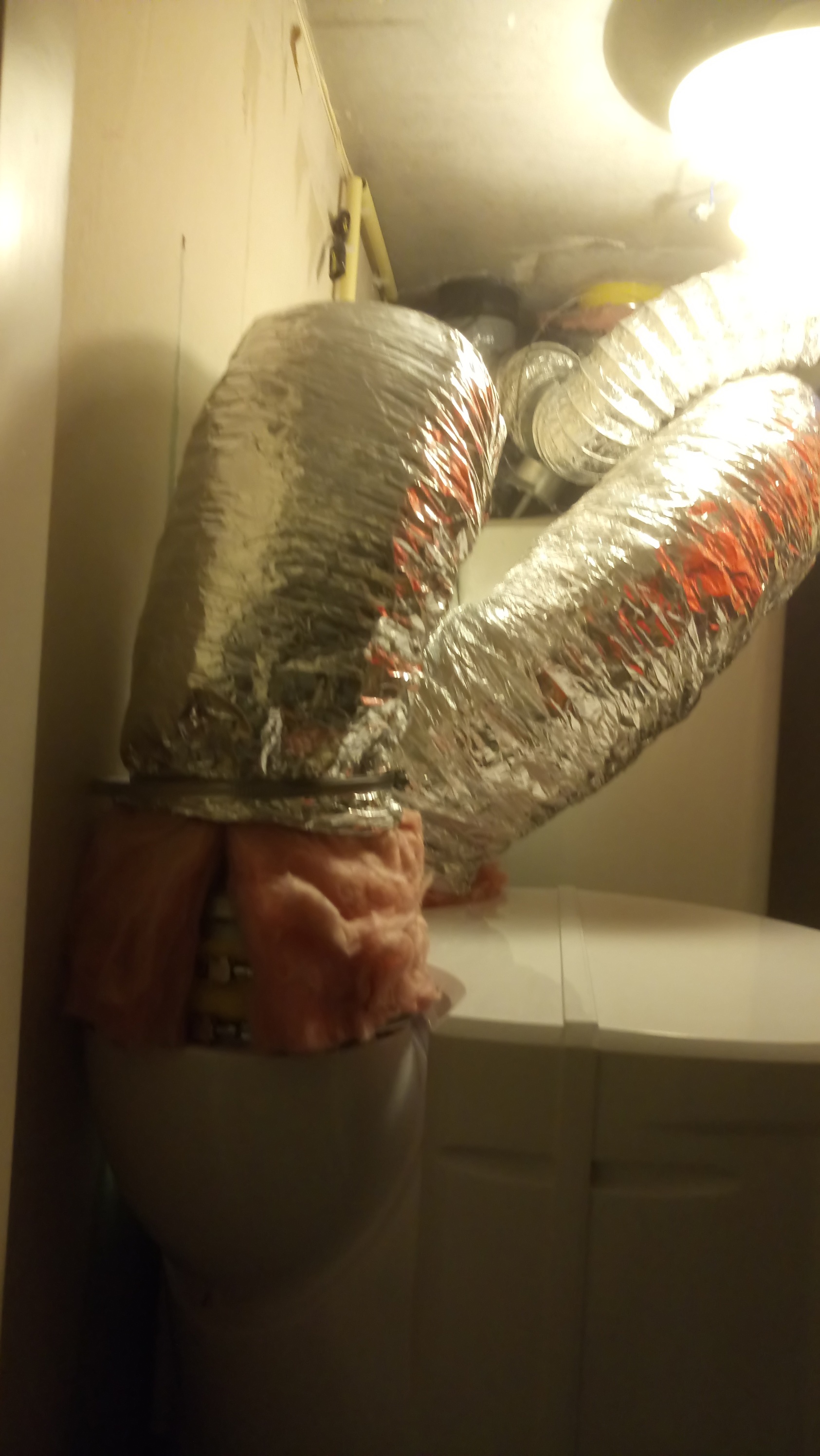

Gelukkig loopt de lucht straks bovenlangs, daar zit er niks in de weg.
Het hokje wordt nog meer gevuld met domotica, ik wil zo veel mogelijk op afstand registreren en regelen.
Een belangrijke is de samenwerking tussen de wpb en de MV omdat ze een lucht aan/afvoer delen.

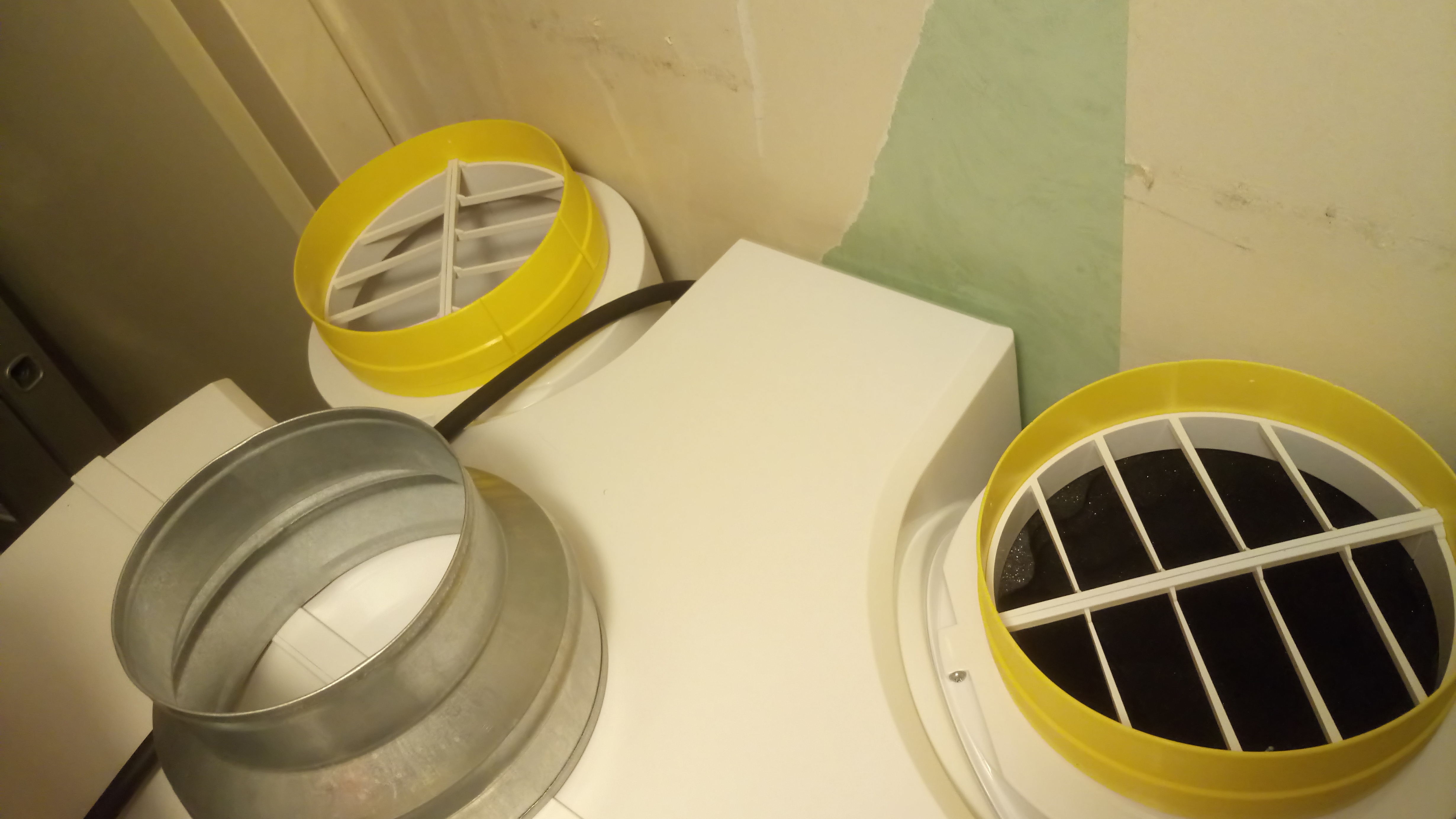

Afbeeldingslocatie: https://tweakers.net/ext/f/0B02WPZdm5iin2QcWruGS3a4/medium.jpg
Afbeeldingslocatie: https://tweakers.net/ext/f/Y0AfQnM408afzVUpejdLwn5C/medium.jpg
Mooi spul die gele ringen, dat maakt alles goed passend :)
Wat de ruimte betreft, er staat echt een stoeltje achter de Atlantic (hoe neem ik die foto's anders) :D

Afbeeldingslocatie: https://tweakers.net/ext/f/5iV8mKyJCjsny0sHtYnIZDxv/medium.jpg
Afbeeldingslocatie: https://tweakers.net/ext/f/7LYfxm2FzPn0A2Ok1tNO2MFx/medium.jpg
Nou ok dan, er is steeds minder ruimte vrij in dat hok ;)

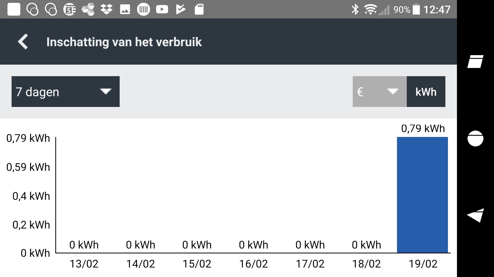

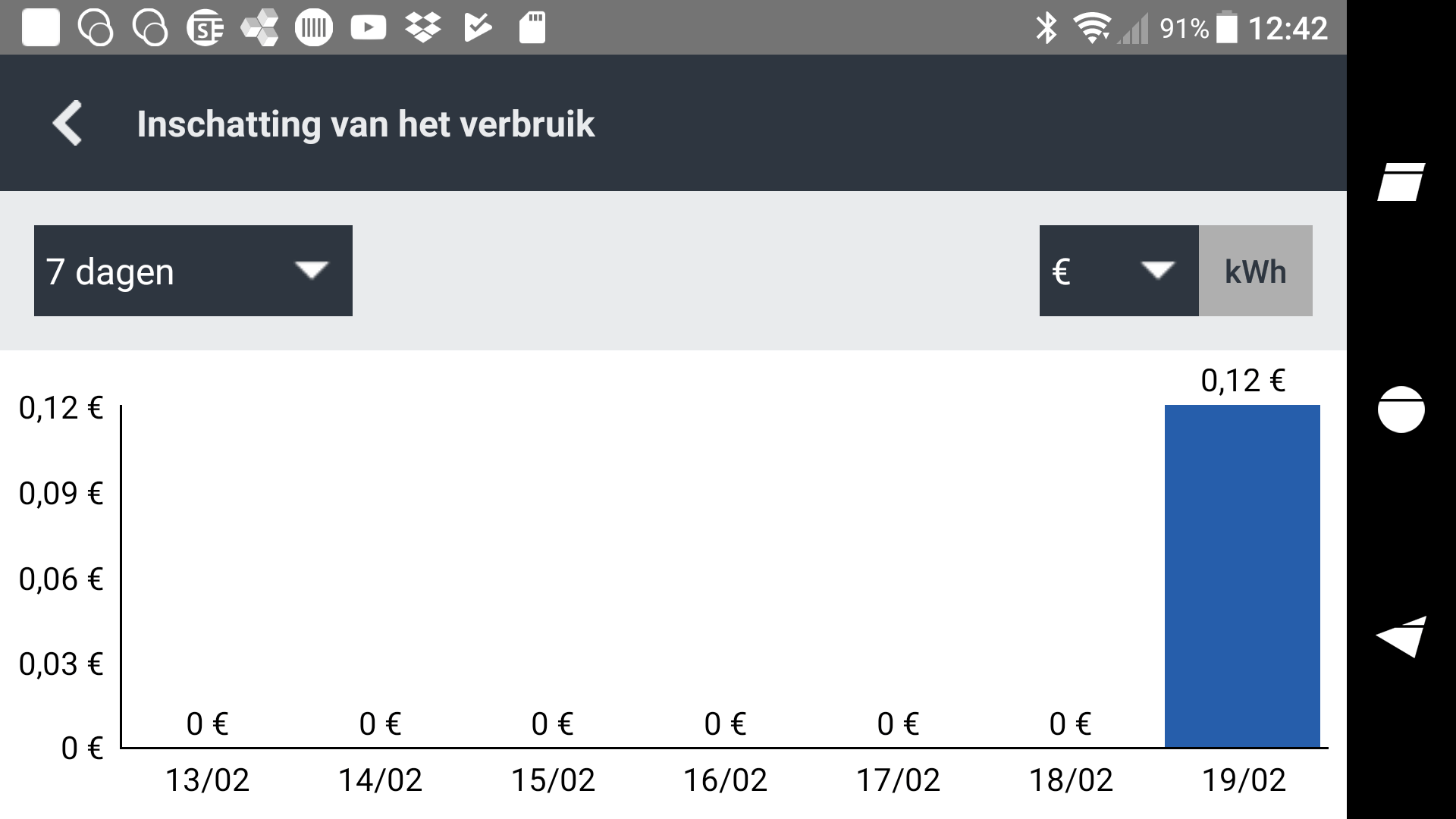

Hij is gevuld, morgen de eerste run die ik als het goed is met de app kan volgen :)
Voor het mooie log ik het verbruik met Domoticz via een stekker, dat zegt me toch meer dan de kale app.
2W in rust valt me mee.
Helaas blijf ik de knelfittingen aandraaien, dat was met de 80l boiler al zo en nu dus met 2 circuits.
Het zit uiteindelijk wel dicht, ik hoef geen emmer per dag weg te brengen :P

Lekker bezig, maar de afwerking laat wel wat te wensen over. ;)
Als je de Guso ringen gebruik kan je eerst de binnen slang hieraan vast maken met tape, en dan de isolatie en de buiten mantel hier over heen doen en weer vast maken met tape. Dan krij je een strak geheel en kan je het geheel met een slangenklem vastzetten en bij onderhoud ook makelijk los maken en verwijderen. http://imgur.com/gVCrZon
Bij knelkoppelingen is afwerking belangrijk op maat maken met een pijpensnijder, afbramen binnen en buiten kant, schuren en tot aan de aanslag in de koppeling drukken, wartel en knelring een klein drupje olie en met passend gereedschap vast draaien. Van alle kranen, t-stukken etc had ik geen lekkage. Wel een drupje op de aansluiting van wartel van de flex en koudwater het kan echt in 1 keer dicht.

Dat was voor mij een van de redenen om de Cozytouch aan te schaffen, er is niemand die overdag iets kan bedienen en opwarmen kost nu eenmaal tijd.
Wel leuk om het verbruik te kunnen aflezen :)
Afbeeldingslocatie: https://tweakers.net/ext/f/UlVx7NEJCg1qkxLvdZg4naN1/medium.pngAfbeeldingslocatie: https://tweakers.net/ext/f/WEOBua6bdibbIJK5SSVPPYt7/medium.png

De tijd zal het leren of je wat hebt aan of gebruik gaat maken van de bedienmogelijk heden.
Het verbruik aflezen is een leuk gegeven zeker als je boiler zo in gebouwd is als die van jou en je display is bijna niet af te lezen.

Ik ben al vast aan het kijken hoe ik met de temperatuur in het hok om ga.
Omdat de MV een aanzuigpunt in het hok heeft kan ik daar zonder ingrepen gebruik van maken.
De SMA zal in de zomer een kacheltje zijn (denk aan 3% van P opwek) en die warmte wil ik in de wpb stoppen.
Vorige zomer werd het tot 25 graden in het hok (op de vloer gemeten) en toen blies ik alles nog naar buiten.
Op die manier draagt de SMA een beetje bij aan een hogere cop :9
Wel jammer dat het hok zo klein is, er zal ook lucht van buiten het hok komen.

Nu weet ik het zeker, 59 graden met 4kWh tussen 10 en 18u volgens de Atlantic, Domoticz zegt 4,14kWh.
Hij werd gevuld met erg koud water omdat er die dag al het nodige getapt was.
Ook blijkt dat water in de condensbuis niet omhoog loopt :+
Gevolg is dat ik bij de luchtuitgangen vocht zag dat weg had moeten lopen.
De meeste knel fittingen zijn dicht, ik heb immers alles los gehad omdat de 80l boiler is verplaatst.
Grappig om te constateren was dat warm nog een beetje lekte en de hele buis tot aan de kraantjes warm was. Toen ik het lek kwijt was koelde alles af en werd ook de koude aansluiting op de boiler een beetje warm.
Ik ga eens kijken of hij echt uit blijft als ik een 'afwezig' periode instel, dit kan met de app ook :)
Er zit tijdelijk een temperatuur probe in de lucht aanvoer, misschien geeft dat een idee van hoeveel ik aanzuig via de MV.
Je kan e.e.a. op het display zien, maar ja :/
