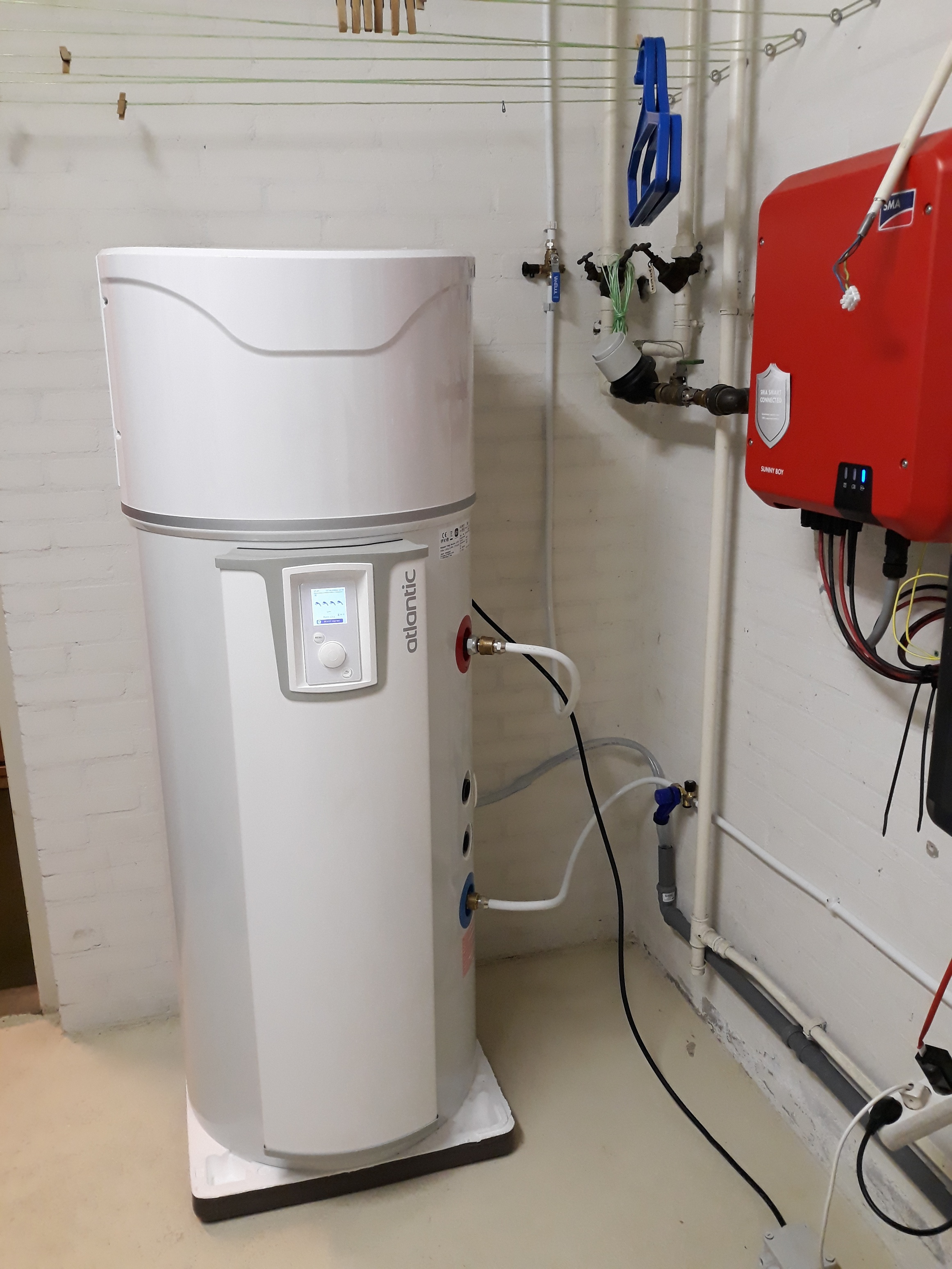

Woensdagmiddag besteld bij Esanico, zonet geleverd. Dat gaat snel zeg! _/-\o_
Nu maar eens kijken hoe we hem de kelder in krijgen en dan kan het aansluiten beginnen.
Boven aan de trap zetten, van onderen roepen, los laten. En zie daar hij is beneden. ;)

Hier is de 200 C inmiddels ook aangesloten en de subsidieaanvraag ingediend. Dank aan iedereen die hier uiteengezet heeft hoe hij/zij hem aangesloten heeft!
Het was een hele toer om het gevaarte op z'n plaats te krijgen. In de doos was 'ie te breed voor het smalle deurtje naar m'n washok. Gelukkig hoefde ik geen trappen op of af dus schuiven over een balkenbaan™ werkte prima.
Balkenbaan WPB
De RVS flexen heb ik laten zitten en in plaats daarvan de wateraansluitingen gemaakt met uponor 16mm buis met NL-koppelingen. Dat werkte erg fijn.
WPB aangesloten
Het aansluiten en vullen ging helemaal goed totdat er ineens water uit een gat in de zijkant stroomde! Het dopje om dat gat af te doppen lag helaas net buiten handbereik |:( Na een dweilsessie kon het opwarmen beginnen en zeven uur later was de ketel warm.
Dato DUO synth voor twee

Gaat dat stuk schuim er onder nog weg?
De onderkant is vrijwel vlak dus dat zal met die vloer wel goed gaan :)
Kijk ook nog eens naar de condensafvoer, zoals hij nu zit blijft het water er in staan.
[ Voor 28% gewijzigd door Speedy-Andre op 12-12-2018 22:41 ]
  • David
  • Laatst online: 21-09 20:28
Yep, schuim gaat nog weg en de condensafvoer wordt nog ingekort.
