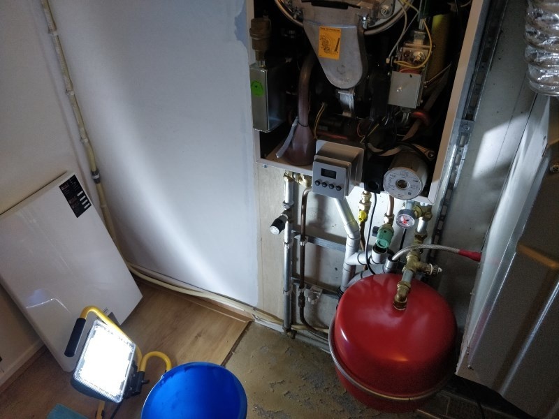

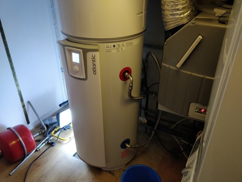

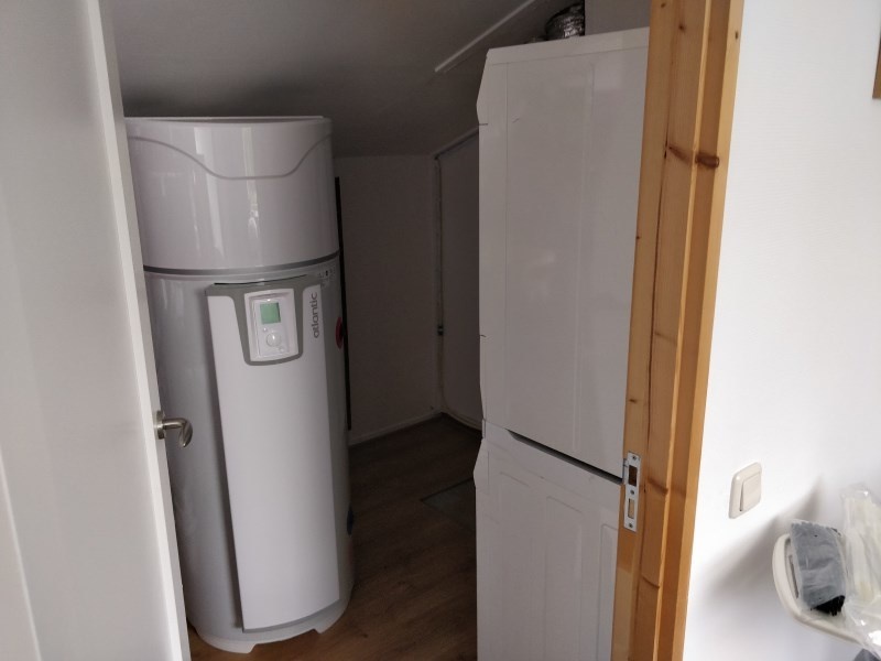

Mijn bestelling zou donderdag geleverd worden, krijg ik gisteren een belletje van Sharon dat de Atlantic al onderweg is! Dus 's middags naar huis gegaan.
En daar was ie:
Afbeeldingslocatie: https://tweakers.net/ext/f/zHnTdWYahChzt9tfv1S75s02/full.jpg
's avonds de buurman gevraagd of ie even wou helpen (daar heeft ie nu spijt van :P). Wat een &*%$ ding om de trap (lees: 2 trappen) op te krijgen...
Maar hij stond er:
Afbeeldingslocatie: https://tweakers.net/ext/f/4oHkhXdDOfSHpNCE0haD6bkY/full.jpg
Het nadeel is dat het een aflopend dak is, dus de CV moet verwijderd worden (ging er anders toch al uit).
Afbeeldingslocatie: https://tweakers.net/ext/f/IZIcCUXi9hTcDCfL1R1sL6Ae/full.jpg
Na 3 uurtjes hard bikkelen had ik hem actief:
Afbeeldingslocatie: https://tweakers.net/ext/f/bINHOZiPEE6ZV1XDBg15rCU7/full.jpg
Van 21:15 tot 1:00 heeft ie gedraaid (deels op boost) om het water van 15 naar 55 graden te verwarmen, valt me niet tegen.
Nu loopt er een programma van 10:00 tot 19:00 ivm opbrengst zonnepanelen.
Nog te doen: Beetje netjes afwerken, CV leidingen afdoppen, kast bouwen en nadenken wat te doen met de toevoer/afvoer.
De WTW staat er naast met 150 mm aan/afvoer buizen. Ik vraag me af of er wel 300 m3 + 110 m3 door deze buizen heen kan zonder dat ze elkaar dwars zitten... Iemand een idee?
Anders gebruik ik gewoon de omgevingslucht, het staat op zolder met een vide van 2 x 2 m, dus toevoer zat van lucht. Maar ivm aanzuiggeluid maak ik liever gebruik van de WTW leidingen.
Heeft er iemand de 2x 80 mm van de CV toe/afvoer gebruikt om deze te combineren voor de toevoer?
  • de Peer

The Wizard schreef op dinsdag 28 augustus 2018 @ 09:44:
En daar was ie:
Maar hij stond er:
Nice, hoeveel liter versie is dit? met extra spiraal ook? Wanneer had je hem besteld? :)

  • wizzopa
  • Laatst online: 22:26
jeroenvervuren schreef op dinsdag 28 augustus 2018 @ 13:13:
Hier ook een atlantic besteld
Zou iemand toevallig een foto kunnnen maken van de lucht uitlaat rechts achter. Ik ben benieuwd hoever je deze kan draaien. Komt bij mijn tegen een schuin plafond aan te staan en plek voor de buizen wordt krap als ik hem niet na binnnen kan draaien.
De lucht uitlaat kan 360 graden gedraaid worden.
Foto's after the brake ;)
https://imgur.com/C9zztnl
https://imgur.com/hX2FquT
https://imgur.com/1C0ba2d
https://imgur.com/F33Xre3

  • thido
  • Laatst online: 22:52
thido
Tilburg
Hij staat en hij draait :-)
Was wel even kloten nog, heb neustukken aan de WPB en daaraan de 1/2 flex.
Sluit toch allemaal niet helemaal lekker op elkaar aan.
Maar goed, alles zit erop en voor nu lekt er nog niets :-)
Nu even uitzoeken hoe en wat.
Heb hem op binnen/binnen staan maar zonder lucht leidingen eraan.
V.w.b. geluid mag er wel een demper op de uitblaas, maar weet niet of dat helpt als je hem vervolgens alsnog in dezelfde ruimte laat blazen (?)
Als tweede het klokprogramma, blokken kunnen niet korter dan 8 uur gekozen worden?
Lastig, want de kleine doet hier nog twee keer per dag een slaapje, had gedacht hem daar mooi omheen te kunnen programmeren.
En als laatste de komende dagen maar eens proberen op welke temperatuur we hem het beste kunnen zetten. Ik heb hem nu op 54c staan, maar eens kijken hoe lang we dan kunnen douchen :-)
  • Jim423
  • Laatst online: 20:20
Demper op de uitgang scheelt flink. Flexibele demper altijd wel zo recht mogelijk houden.
Niet korter dan 8 uur merk ik niks van? Langer dan 12 uur is wel een probleem, en langer dan 8 uur bij timer 2 volgens mij. Je stelt wel de 2 klokjes in per timer? Als je alleen aan het eerste klokje draait gaat het niet werken inderdaad. Eerste klokje starttijd zetten > enter > tweede klokje eindtijd > enter. Nogmaals voor timer 2.

  • PvJo
  • Laatst online: 27-08-2025
Gisteren ook waterleiding gelegd en de boiler aangesloten. Door de tip die hier in het forum voorbij kwam om een beetje olie te gebruiken op de koppeling lekte er maar één een heel klein beetje.
Afbeeldingslocatie: https://tweakers.net/ext/f/4p3d2jBsCiLRu7X0PA1GiDa2/thumb.jpg
Hoop dat de ISDE akkoord gaat met deze Setup :)
[ Voor 6% gewijzigd door PvJo op 28-08-2018 20:30 ]
  • robkds
  • Laatst online: 27-09 00:05
wizzopa schreef op dinsdag 28 augustus 2018 @ 20:16:
Das mooi mogen wij hier ook genieten van wat je heb
laten maken, foto misschien voor het archief. ;)
Before:
Afbeeldingslocatie: https://www.energiecoachrob.nl/wp-content/uploads/2018/08/wpb.jpg
After:
Afbeeldingslocatie: https://www.energiecoachrob.nl/wp-content/uploads/2018/08/WPB-ready.jpg
In de doorvoer die ook aan de mechanische ventilatie zit heb ik een groot deel van de binnenste buis verwijderd zodat bij in werking treden van de WPB ook de lucht uit de MV wordt aangezogen. Dit zorgt met name in de koude perioden voor veel warmere inlaatlucht. De uitgaande dakvoorvoer is geïsoleerd om condens te voorkomen. De slangen zijn ook geïsoleerd en dempen veel geluid.
En voor degenen die de uitgaande (koude) lucht van de WPB onder de dakpannen blazen in plaats van een standaard dakdoorvoer: zijn jullie niet bang voor condens en dus vocht onder de dakpannen?
[ Voor 41% gewijzigd door robkds op 28-08-2018 20:36 ]

robkds schreef op dinsdag 28 augustus 2018 @ 20:33:
Before:
After:
Ziet er erg goed uit. Wat zijn de diameters van de dakdoorvoeren?
  • robkds
vinom schreef op dinsdag 28 augustus 2018 @ 20:43:
Buitenmaat 166 mm. Alle luchtartikelen gekocht bij ventilatieshop.com:
Dakdoorvoer
Glijschaal
Dakpan met doorvoer
Dakbeschotplaat
Enz.
Ik was in totaal 135 euro kwijt inclusief 4 meter geïsoleerde flexibele buis. En ik had dus maar één dakdoorvoer, want de andere had ik nog van de MV en voormalige HR-ketel.
Goed man!

PvJo schreef op dinsdag 28 augustus 2018 @ 20:29:
Ziet er goed uit, even de lekkage oplossen eerste even kijken of de koperpijp goed in de koppeling zit dus even los halen en als dat goed is even vaster aan draaien, isoleren en klaar, dan keur ik het goed. ;)
PV- 8530Wp..... SWW- Atlantic 200….. WP- Daikin 3,5kW….. Foto’s.....
  • PvJo
Lekkage was echt miniem, 1-2 druppels hingen aan de koppeling. Beetje vaster gedraaid en het was opgelost.

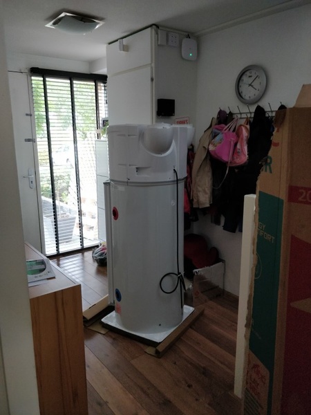

  • PvJo
Dit is het eindresultaat, moet nog de luchtaanvoer aansluiten (links in de hoek komt een nieuwe MV).
Afvoer heb ik op de bestaande CV afvoer (125mm) aangesloten.
Boiler
Ben nog aan het twijfelen over de luchtfilters.
http://www.jr-luchttechni...ries/Filters/Kanaalfilter

PvJo schreef op dinsdag 28 augustus 2018 @ 21:21:
Goed om te zien dat nog iemand zich langs de wpb moet wurmen :o
Of mis ik rechts van de wpb nog wat ruimte? :)

  • PvJo
haha, lijkt idd op jou ruimte. Neen rechts is een muur.
Speedy-Andre schreef op dinsdag 28 augustus 2018 @ 22:10:
