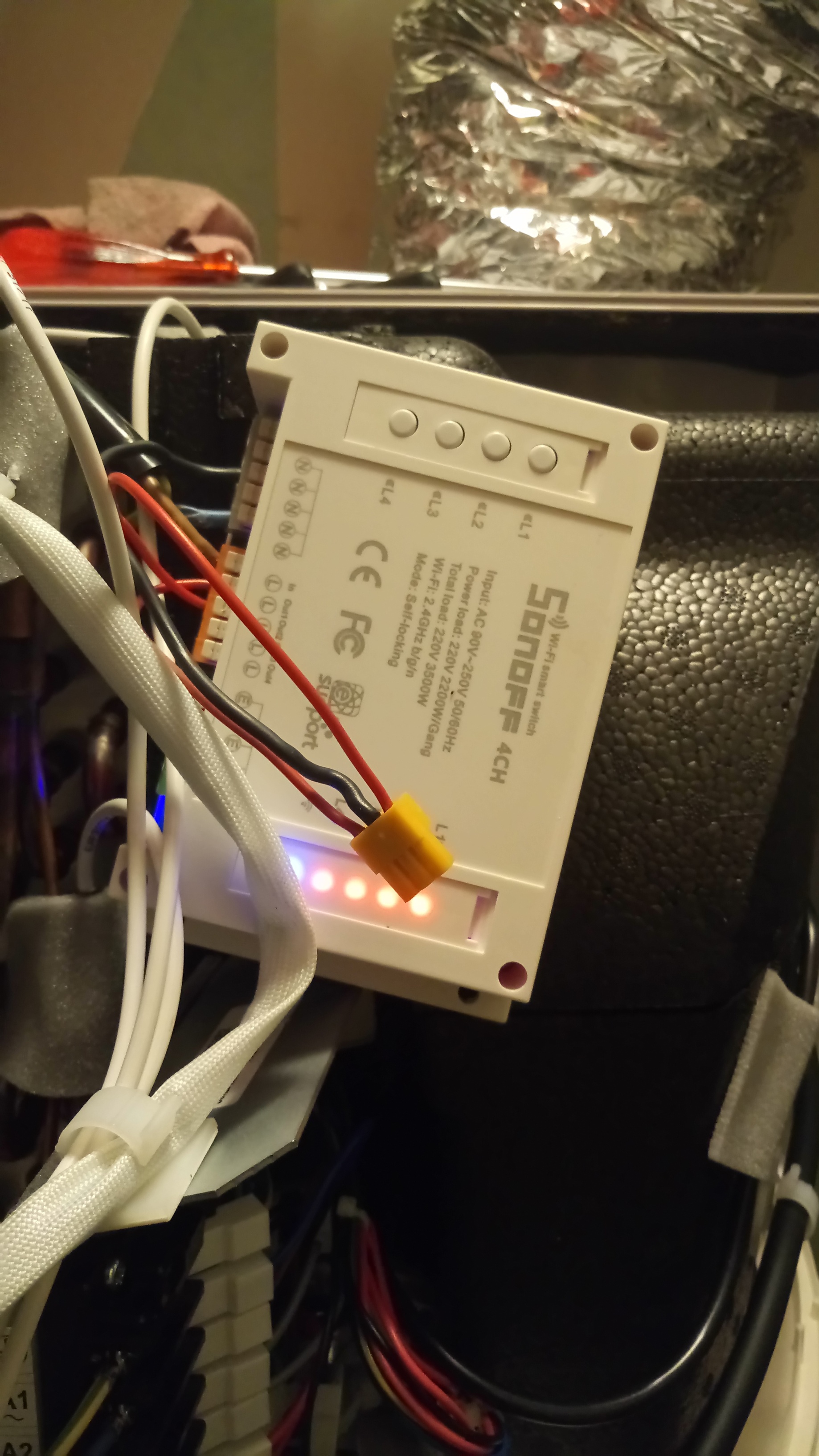

Dan komt er een extra Sonoff 4ch 32V aan als vervanging voor een Nodemcu die blijkbaar veel storing gaf.
Voordeel is dat hij op dezelfde voeding kan als de Axa camera arm zodat er niet 2 dc voedingen met 0v aan elkaar zitten :)

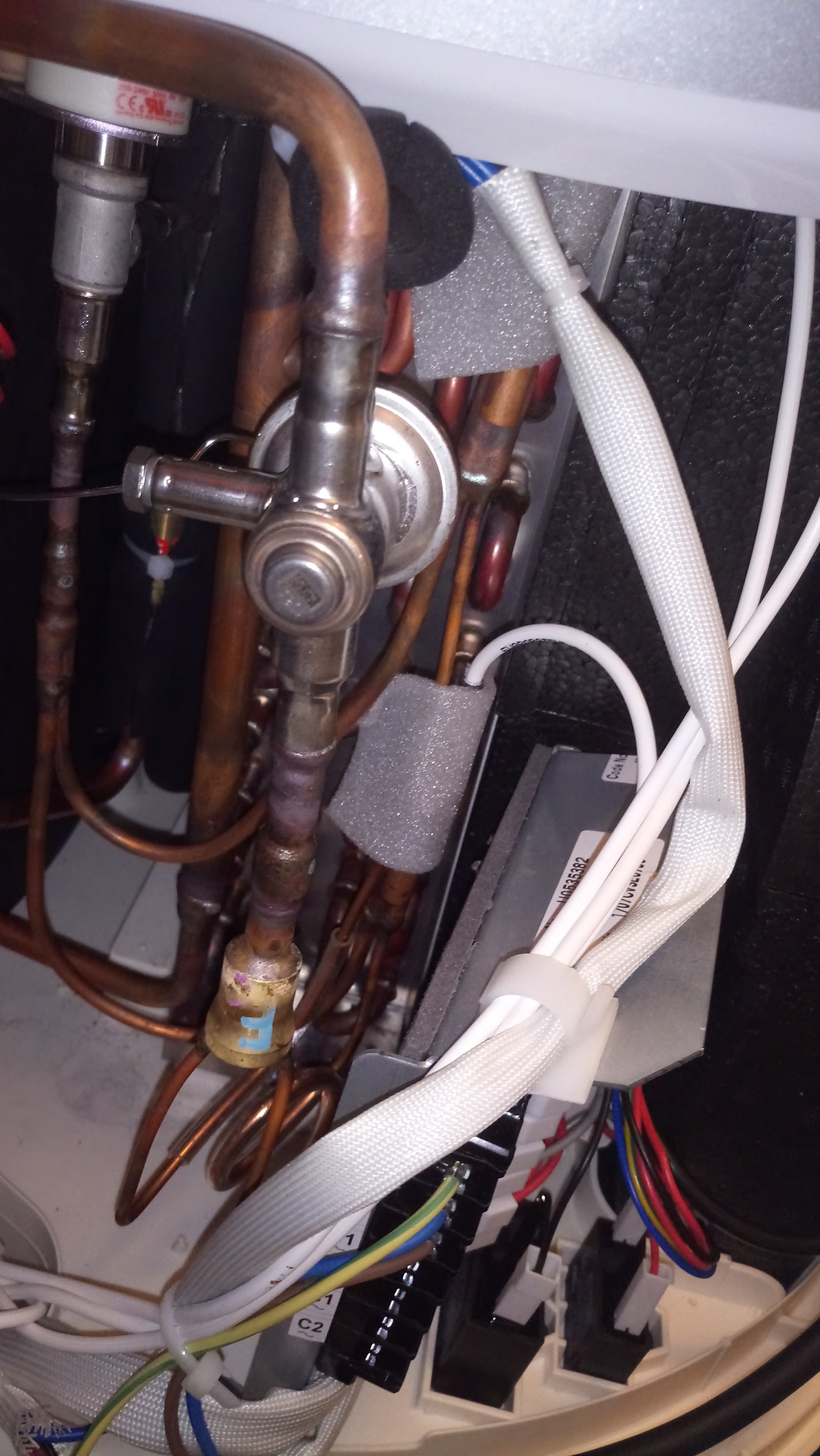

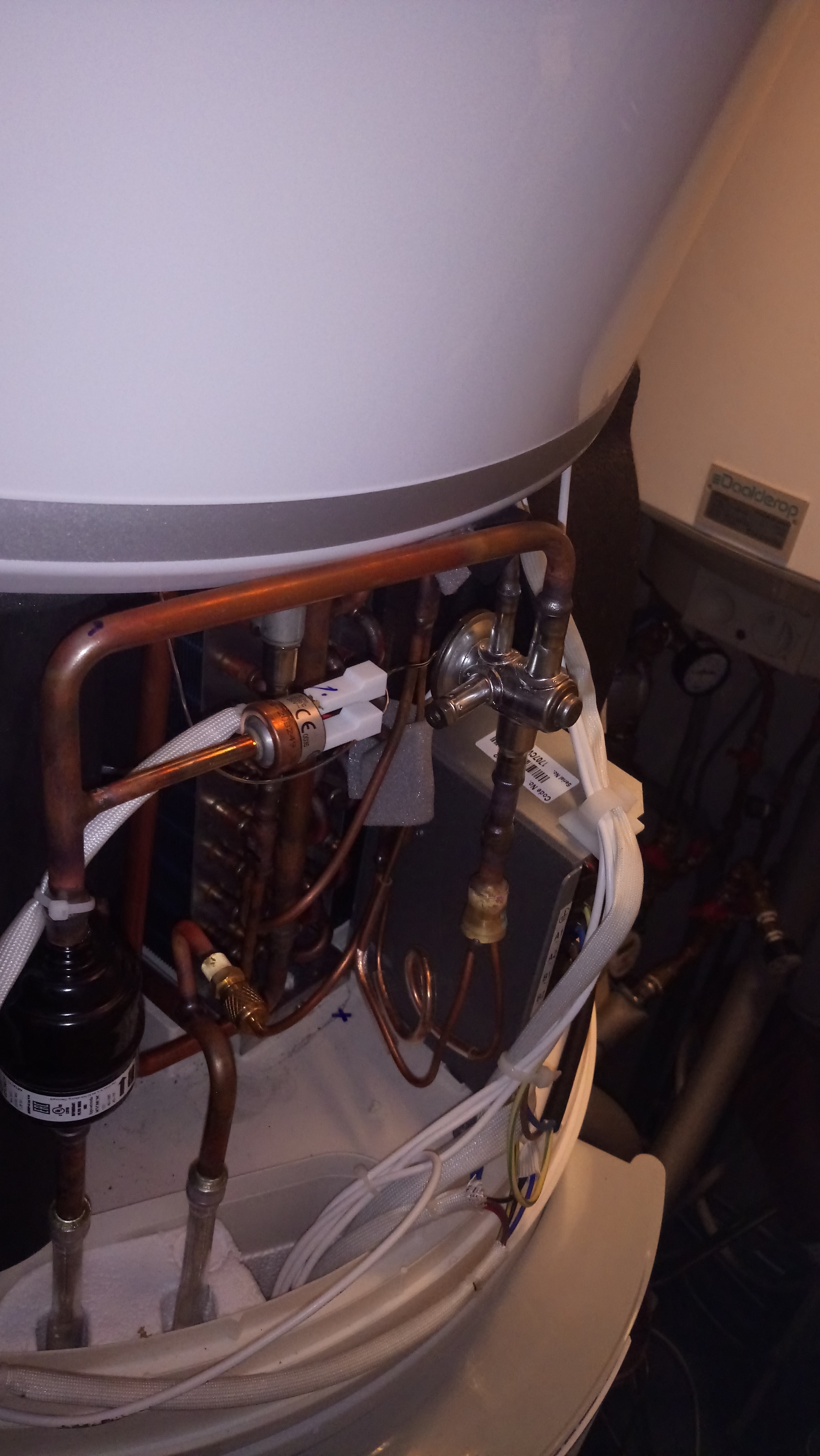

Hoor ook een rammeltje dus zal de bovenkant eens openen...
Aangezien er nu nog garantie is:-) :z

Wat ik heb gedaan is hetzelfde als wizzopa. De isolatie ingekort van de compressor, kun je eraf halen met die klittenband en dan afknippen. En de draden beter vastzetten. Er zit wel een bepaalde resonantie waar de koelleiding van de compressor naar de verdamper gaat. Maar daar is niks aan te doen. Ik heb er maar een MDF kast omheen gebouwd nu is het geluid wel te doen.

Ik heb geïsoleerde slangen gebruikt, dan heb je ook minder last van condens :)
Mijn kap is er nog niet af geweest bij gebrek aan rammeltjes :9
Het motortje van een 10tje bij Ali heeft 230V sturing en dat kan goed met een Sonoff, pas gespeeld met puls sturing en ook dat doet wat ik wil.
Nu nog een optische of andere check om de positie van de klep te kunnen zien, een potmeter koppelen aan de as zou kunnen maar dan moet je iets met de gemeten weerstand doen.

Ik zie wat druppels op de bedrading, de natte elektronica heb ik nog niet kunnen ontdekken op de foto's :P
  • Dylantje2
  • Laatst online: 19-09 17:26
Dylantje2
sorry Bricklayere here :-)
Speedy-Andre schreef op dinsdag 24 april 2018 @ 09:55:
Kijk maar eens naar foto 2..
Tussen de witte draden ligt een druppel..
Waar gaat die heen?
Hij valt naast het opvangbakje..
En onder in dat stuk waar hij nu ligt, zit elektronica..
  • wizzopa
  • Laatst online: 21:45
Dylantje2 schreef op dinsdag 24 april 2018 @ 11:19:
Waar gaat die heen?
En even de kap er af, en druppels aan de leiding van het expantie ventiel wat heel normaal is.
Dat de druppels via de bedrading naar beneden kunnen lopen klopt dus. Gelukkig is het zacht koper en heb de leiding even een duwtje gegeven zodat de druppels weer in het lekbakje vallen.

Afbeeldingslocatie: https://tweakers.net/ext/f/HMo4IUFWvD5YpEFUQBEOw1lg/medium.jpgAfbeeldingslocatie: https://tweakers.net/ext/f/oMDnXyJIasoAX2ZvkSzNl9Pq/medium.jpg
Helaas geen Franse slag in mijn Atlantic, de draden zijn kurkdroog :9
Even snel de Sonoff er bij geplaatst, hij heeft wifi ontvangst en zou daar kunnen functioneren.
Wel nog checken of hij trillingen gaat opvangen, ik wil geen los rakende snoertjes op die plek :o
Hij zit lekker dicht bij de klep in de aanvoer en nabij de PV contacten :)

Wat is de meer waarde om de Sonoff in de Wpb te maken ipv er buiten.
Wat ga je schakelen in de WPB??
Of doe je het alleen voor de dallas?
En tsja waarom er in??
Ik zou hem er buiten houden...
Kan erg vochtig worden in de WPB en daar heeft een sonoff denk ik een erge hekel aan..

Steeds minder :+
Ik kan hem niet even snel bedienen en de leds zie ik ook niet onder de kap.
De bedrading naar buiten de wpb was de 1e gedachte maar uiteindelijk komt er meer buiten de wpb.
Vocht en temperatuur is ook wel iets naar te kijken, die zijn buiten de wpb constanter dan er in.
Ik ga ook eens bekijken of meer isolatie onder de kap nog helpt, er is aardig wat ruimte voor.
De bedrading zit bij mij toch echt meer op afstand van de pijpjes :)

Voorbeeld bij Ali.
De klep van ventilatieshop gaat stroef genoeg om in een positie te blijven staan.
Daarom was ik met pulssturing bezig om hem half open te zetten.
Nadeel van de el cheapo 230V of 24V motor is dat hij in 2 richtingen kan lopen als je hem vanuit de middenpositie start.
Vanuit open of dicht heb je meer kans dat hij op de juiste positie stopt.
Daarom hang ik een indicatie aan de motoras om de positie een beetje te kunnen schatten.

Alleen hoe sturen jullie die elcheapo aan..
Aangezien ik met een esp relaisboard via domoticz tijd kan geven aan een contact [ vanaf 1 seconde ]
Dus als hij er langer dan 1 over doet... heb ik beet..

De laatste 4 pagina's vertellen alles over wat ik heb gedaan en hoe ik de Sonoff bedien.
Inmiddels zit mijn motor er op en het werkt zoals ik het heb bedacht :)
Ik ga pulsen van 10s sturen voor open en dicht, de tussenstand is in de winter pas belangrijk.
Nu alleen nog de feedback van de klepstand uitdenken.

De andere 32V 4ch Sonoff is binnen, niet besteld maar deze is met extra RF en een remote :P
Flashen is mogelijk, wel zelf een headertje erin solderen.
Als ik wat fitter ben kijk ik verder naar de mogelijkheden, ik denk dat potentiaal-vrij mogelijk is :)
Met de Cozytouch gaat het nog niet helemaal lekker, de boost aan/uit zetten lukt vaak niet.
Volgens de ontwikkelaars is de verbinding met de bridge goed, ik had hem al verplaatst omdat het niet goed ging als het signaal van achter de Atlantic vandaan komt.
Als je niet te snel achtereen dingen verandert komt het goed door.

Oh ja, net even met de dmm gekeken en de 32V 4ch Sonoff heeft potentiaal-vrije relais.
Ze zitten onderling niet aan elkaar dus je hebt echt een no en nc contact per relais waar 250V op mag _/-\o_

Paar dagen geleden de kap van de WPB af gehad om geluid te reduceren.
Wat ik gedaan heb is een stuk buisisolatie tussen de compressor en de achterste kap toegevoegd.
Je kan dat er vrij makkelijk tussen proppen als de voorste kap er af is.
Dit scheelt bij mij aanzienlijk in het brommen van de WPB.
