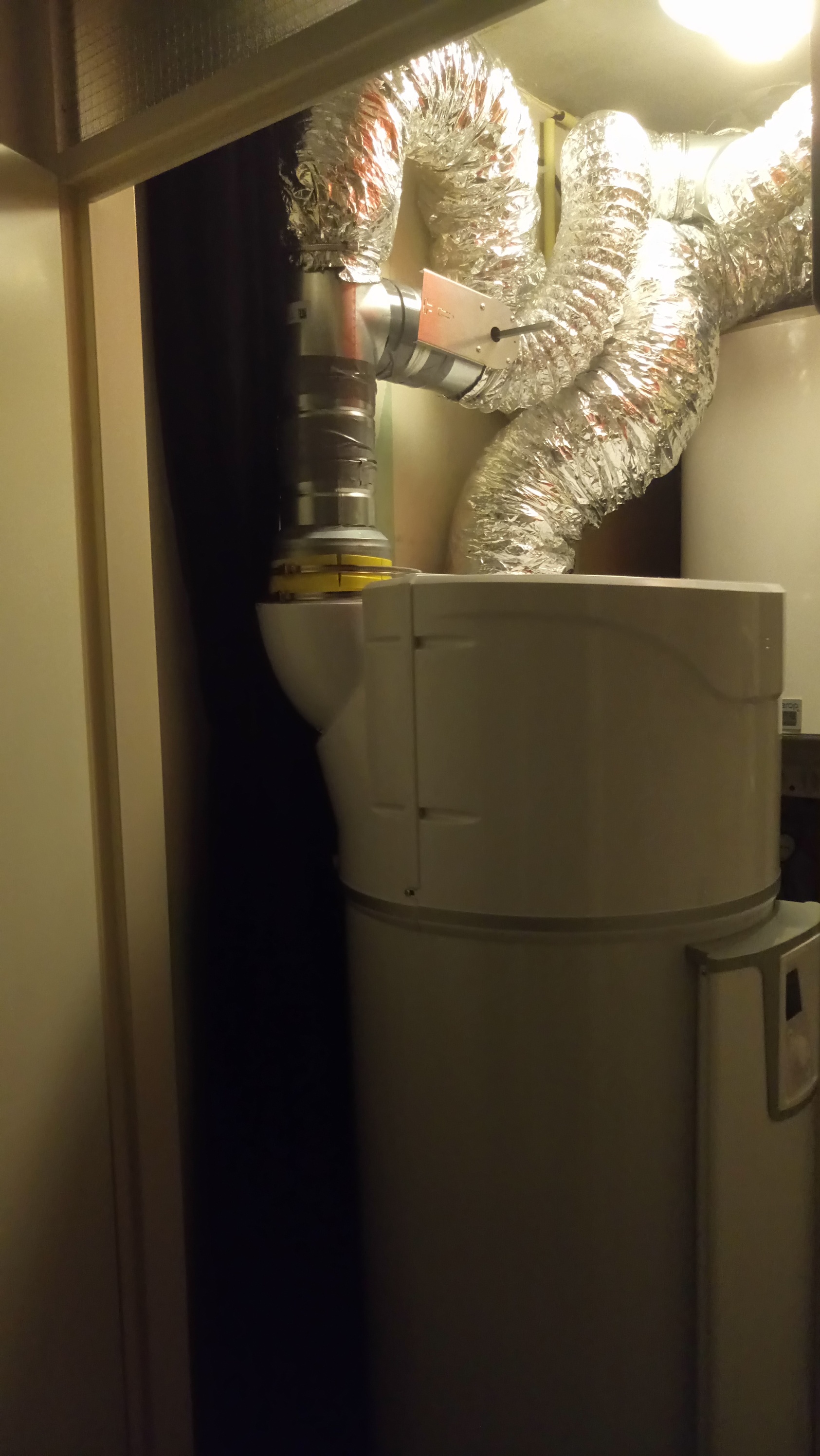

Afbeeldingslocatie: https://tweakers.net/ext/f/kuHyZ7kn58yGgxEiQAsmRJhH/medium.jpg
Het lukte niet om een t-stuk direct op de MV te schroeven dus daar zit toch een flex tussen.
Wel kon ik alles zo ver mogelijk naar links halen zodat er in het midden licht is en ik achter de wpboiler makkelijker op een stoeltje kan staan zonder de de flexen in m'n haar :9
De regelklep zit nu vooraan zodat ik er goed bij kan als er iets is en de keerklep zit op de inlaat.

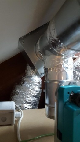

Waarom blaast de mv-box nog steeds naar buiten? Is die connectie afgeblind of zit er een klep tussen?

S0epkip schreef op vrijdag 6 april 2018 @ 12:09:
Als de wpb niet werkt moet de lucht toch ergens heen?
De pijp naar het dak is dan de MV afvoer.
Werkt de wpb, dan zuigt hij aan van de dakdoorvoer en de MV.

Ik blaas mv op dit moment door de wpb heen als de wpb uitstaat. Lekt dan wel wat lucht langs de gaatjes in de wpb housing. Maar dat is minimaal. Vlinderklep van dakbeschot aanzuiging sluit bij mij dan wel. Die gaat open als de wpb draait. Ben daarmee dus ook niet afhankelijk van het debiet van de MV. Wpb kan aanvullen met lucht van dakbeschot.

Speedy-Andre schreef op vrijdag 6 april 2018 @ 12:29:
Dan kun je toch nog steeds door de wpb heen blazen? Het is niet alsof de lucht vanuit huis de coil gaat bevriezen ofzo toch? (Zoals @Kloekie hierboven dus.)
Maar als ik het goed begrijp zorgt de wpb aanzuig zélf voor zoveel onderdruk dat hij zowel de afvoerlucht en evt ook extra lucht via de mv afvoerbuis aanzuigt?

S0epkip schreef op vrijdag 6 april 2018 @ 12:54:
Ik heb een keerklep op de aanvoer van de wpb, blaast de MV uit dan gaat de lucht naar buiten.
Gaat de wpb aan dan zuigt hij zo hard (300-390m3/uur) dat hij de keerklep opent.
Bij mij is het niet zo'n probleem als de wpb onnodig lucht binnen krijgt, maar ik schakel toch zijn timers zodanig dat hij als ik kook of douche uit is :)
Zowel de keuken als de badkamer zitten hier op de MV.

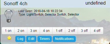

Ik kreeg net de sensor binnen. Afgesteld op 4,5 Amp. https://imgur.com/996qoGa
Nu er nog tussen maken.
Hmm, niet geschikt om te detecteren dat een motorloze afzuigkap aan is :9
Als hij aan gaat zet hij een klep open en gaat het licht aan indien ingeschakeld,verbruik zal 10-20W zijn.

Is allemaal 230V, een adapter die iets voedt zou kunnen.
Als Domoticz maar een signaal krijgt en ook als hij uit gaat :)
Nog even over denken, uiteindelijk stuur ik de klep bij de Itho dicht en ik denk dat ik dat tijdens een douche ook doe (dan gaat de Itho naar stand 3 aan de hand van de vochtigheid).
Afbeeldingslocatie: http://cdn.learn.edwinrobotics.com/wp-content/uploads/Schematics_LTV816_updated.png
Uitgang op een Wemos of een nog simpeler ding dat wifi heeft :P

Ik heb er inmiddels een MDF 18mm kastje omheen gebouwd met 5cm isolatie rondom de ''kop''.
Ik hoor nu nog steeds de ventilator zoemen maar het gebrom van de compressor is nagenoeg weg. Het ventilatorgeluid komt eruit via de aanzuigleiding maar dit is niet veel harder dan het geluid van mijn 19inch rack.
Aangezien mijn WPB bijna continu draait en deze woning aardig warm wordt in de zomer (32+ met de ramen open) heb ik een Ruck vliesfilter gekocht voor de aanvoer en een bochtje SAFE 150mm. Nu kan ik door 2 buizen om te steken (zit met SAFE koppelingen aan elkaar) de vliering koelen (en daarmee ook de 1e etage). Alleen nog even kijken wat effectiever is qua aanvoer: 50/50 bi/bu (winterstand) of 100 % binnen.

Het is de vraag of ik er nog langs kan komen als ik de kop isoleer, mooi dat het helpt :)
Dat zou hem bij mij als hij op binnen/binnen staat nog acceptabeler maken.

Jim423 schreef op dinsdag 10 april 2018 @ 22:44:
Picture? :-)
Safe koppelingen?
@Speedy-Andre
welke isolatie heb je er om heen zitten?

Ik zie een zelfde motorzadel als ik heb op de klep, heb je de as ingekort?
Hoe heb je de regeling uitgevoerd met de voorwaarden?
  • Jim423
  • Laatst online: 23-09 18:20
Niks speciaals, ik stuur gewoon een 230VAC relais vanuit de MV die het hulpcontact klepmotor verbreekt als je hem op stand 3 zet. Zit in dat lasdoosje wat je ziet liggen. Hoezo de as inkorten? Die steekt gewoon door de klepmotor heen en zit vast met een boutje. Ik heb niks gemodificeerd, motor erop, boutje en gaan.
[ Voor 3% gewijzigd door Jim423 op 11-04-2018 23:08 ]

Dan heb je een iets andere motor, bij de mijne kan de as er niet geheel door.
Ik heb andere plannen om hem aan te sturen, sluiten als ik douche of de afzuigkap aan heb.
Via een omweg kan de lucht van de MV nog wel naar de wpb gaan, maar als de wpb niet draait is de keerklep dicht en is de weg naar buiten die met de minste weerstand :)
  • Jim423
Ik heb de Joventa DAN N. Je kan hem ook limiten op bijv 30graden uitslag. De klepmotor wordt de vervanger van de regelklep of komt hij op de aanvoer WPB? Heb je een schema van hoe je het wilt gaan bouwen nu dan, ben wel benieuwd.
AMD Ryzen 5800X - 32GB DDR4 Corsair RGB - XFX 6900XT - Panasonic HIT 990Wp - AE200L WPB met cv-ondersteuning
  • Speedy-Andre
  • Laatst online: 10:02
Speedy-Andre
Sony ZL, XA, Nokia XR20
Het lucht schema is vrij eenvoudig:
-T-stuk op MV naar buiten en naar wpb
-T-stuk op dakdoorvoer naar MV en wpb
- op aanvoer wpb de keerklep, dan T-stuk naar dakdoorvoer en MV via de regelklep
Schakelen ga ik met een Sonoff 4-voudioge switch doen, die de motor stuurt (2x), de pomp en PV ingang.

Ik heb EspEasy op de Sonoff, flashen lukte met een tool die bij Nodemcu zit, ESP8266flasher.exe.
Met Wi8.1 werkt een usb/serieel ding met CH340 chip en 3,3V out goed, met een FTDI ging het niet.
Flashen lukte eerst niet omdat ik de Sonoff niet in flash mode kreeg (usb ding geeft te weinig prik).
Met de eigen 230V voeding lukte dat wel, knop 1 indrukken en dan prik erop.
Flasher instellen op 115200bd, 1MB, 40MHz en DOUT.
Ik heb deze blog gevolgd en daar zie je het usb ding ook.
Ik wil hem met Domoticz laten praten en ben nog bezig met schakelaars indelen, voor de klep kan ik misschien een meerstanden versie nemen zodat ik ze in 1 module heb :)
De code zou de schakelaars, leds en relais moeten besturen, maar er zit duidelijk nog iets fout :+
Met name de naamgeving van de schakelaars zal nog niet kloppen en ik zie interrupts bij de knoppen waar ik niet bij kan (toegewezen aan iets anders denk ik).

Afbeeldingslocatie: https://tweakers.net/ext/f/s5kJOmFcgorc8IMS3CYI7wk3/medium.jpg
Nog geen feedback, maar ik kan alles bedienen :9
Ik zie dat er per switch timers toegevoegd kunnen worden, leuk om mee te beginnen en dan later als er meer sensors actief zijn gaan die de boel regelen.
De klepmotor aansturen bekijk ik nog, helemaal open of dicht is geen kunst maar een stand als half open wel :)

Mooi dat gefreubel, old school met relais gaat ook prima. Ik heb net de motor op de klep gezet. Schroefdraad getapt in de gaatjes van de klep 2 x een boutje van 5X25 en 2 moertjes en klaar. https://imgur.com/bPaobLp
https://imgur.com/S77ivP6
Nu bij Ali 2x een Sonoff TH10 met temperatuur en RV voeler bestellen, en een 2de motor.

  • Laatst online: 16:06
Jim423 schreef op donderdag 19 april 2018 @ 21:00:
Die is inderdaad al een keer gepost + binnenwerk :)
Maar zit nu vast op de klep en werkt.

Heb je die misschien ook hier gepost??
Een materiaal lijstje misschien?is wel handig..
ik wil ook zo'n klep _/-\o_ _/-\o_ _/-\o_

De van oorsprong hand bediende klep komt bij de ventilatieshop vandaan en de motor bij Aliexpress. De motor is voor open of dicht.
https://www.ventilatiesho...elklep-125mm-handbediend/
Of de dure uitvoering https://www.ventilatiesho...omotoren-en-regelkleppen/
https://www.aliexpress.co...=a2g0s.9042311.0.0.yQimqO

Thanks...!!
Even voor mijn beeld..
Je bedient de uitblaas hiermee? als koude lucht in je ruimte?
Of de inlaat?
De gedachte hierachter??
  • wizzopa
Dylantje2 schreef op donderdag 19 april 2018 @ 22:02:
Thanks...!!
Of de inlaat?
Het doel van de kleppen, ten eerste de ventilatie in mijn douche verhogen en bij te lage temperaturen de lucht toevoer naar de wpb afsluiten om te voorkomen dat ik ontdooi fouten krijg op de wpb.
Hoe gaat dat werken, ik meet de rv in de douche is deze te hoog gaat de klep welke in het kanaal zit naar de open keuken/kamer dicht gelijk wordt de mv naar stand 3 geschakeld , ook wordt de klep die de lucht uit de mv naar de wpb stuurt in standby gezet om te kunnen sluiten. Dit sluiten gaat pas gebeuren als de buiten temperatuur richting het vriespunt gaat.
De rv en de buiten temperatuur meet ik met een SonoffTH 10. De schakeling is heel basic, zal deze bij mijn foto's plaatsen als ik er mee aan de gang ga.

Ik heb de motorsturing inmidels voor elkaar met de Sonoff 4 ch, alles kan in principe met timers.
De motor gaat naar de middenpositie als ik een puls van 4s geef, de puls daarna moet minstens 2x de looptijd zijn omdat de motor 2 kanten op kan gaan.
Geheel open of dicht kan wel met een vaste tijdsduur, je zet er prik op tot hij de eindschakelaar bereikt.
De andere 2 schakelaars gaan de pomp en eventueel de PV ingang aansturen.
Omdat alles met http commands werkt kan elk domotica programma er wel iets mee ;)
Ik kijk nog naar de montage van de motor, de manier van @wizzopa is best snel gefixt en oogt stevig.
