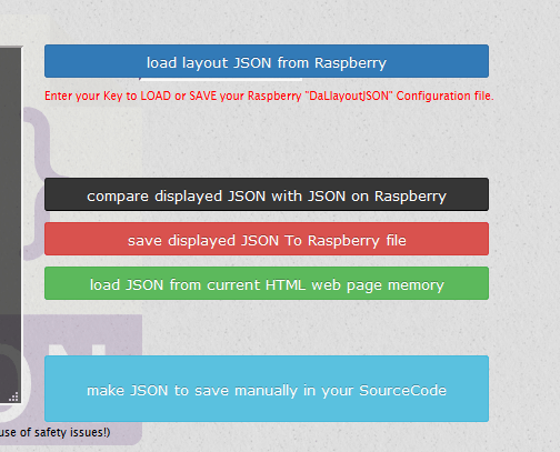

Hier de DaL JSON defs, deze omschrijvingen mogen aangepast worden (de rode tekst bv in nederlands) en zijn zichtbaar door het gehele programma. Deze JSON werkt met alle HTML pagina's en de Raspberries.
JavaScript:
function DaL_JSON_Definitions() {
    // alle property key omschrijvingen (in het rood gekleurd) mogen aangepast worden, NIET de property Keys zelf (de donkere tekst).
    var P = {
                pulsemeters: {
            name: "PulseMeters", id: "ID", operate: "Operate", pin: "dPin", pulses: "Pulses", unit: "Unit", pinonwrite: "pinOnWrite", starvalue: "startValue", reset: "reset To Start Value On Newday",
            delaytozero: "delayToZero", maximumcapacity: "maximum Capacity", sensortype: "sensorType", debounce: "debounce"
          return P;
als je nu de omschrijving verander als voorbeeld:
JavaScript:
 pulsemeters: {
            name: "Willies soPulseMeters", id: "Omschrijving", operate: "Inlezen", pin: "digitale", pulses: "Pulses per kw", unit: "Unit", pinonwrite: "pinOnWrite", starvalue: "startValue", reset: "reset To Start Value On Newday",
            delaytozero: "Delay To 0 NOW in Seconds", maximumcapacity: "maximum Capacity", sensortype: "sensorType", debounce: "debounce time"
dan wordt ook je Options pagina veranderd:
Afbeeldingslocatie: https://tweakers.net/ext/f/W3vTFA6XnR4NGeQM7GsXP34u/full.jpg
maar ook in je opstart JSON die naar je Raspberry wordt verzonden:
"Willies soPulseMeters" : [
      "Omschrijving"        : "0",
      "Inlezen"             : true,
      "digitale"            : "D2",
      "Pulses per kw"       : 2000,
      "Unit"                : "kwh ",
      "pinOnWrite"          : "",
      "startValue"          : 0,
      "reset To Start Value On Newday": true,
      "Delay To 0 NOW in Seconds": 300,
      "maximum Capacity"    : 10000,
      "sensorType"          : "PulseMeter",
      "debounce time"       : 20
maar ook in je Raspberry. Zo ben je dus erg flexibel om alles aan te passen. Zo simpel kan het leven zijn.

De opstart JSON options pagina is klaar, hier kan je een DaL voorbeeld tekst opstart JSON downloaden. Heb even alle opties aangevinkt om output te creëren, dus zijn de meeste velden leeg.
de opstart JSON in tekst format.
Mocht je twijfelen of de JSON juist is, knip en plak de JSON HIER om te testen.
Alle numerieke invoer is alfa numeriek gemaakt zodat ook tekst ingevoerd kan worden. Alle tekst is aanpasbaar en staat niet meer hard in de code als tekst. Nu nog uittesten.
De JSON opmaak die gebruikt wordt in de DaL options.html pagina en op opmaak van je raspberry moeten identiek zijn. Als de opmaak niet identiek is kan DaL niet juist functioneren. Dus verander je wat aan de opmaak, dan MOET deze opmaak naar je raspberry worden verzonden.!
Het zit allemaal heel logisch in elkaar en maakt DaL betrouwbaarder.
Als je VALUES hebt veranderd moet de opmaak ook weggeschreven worden in je raspberryconfig.js bestand. Dus resumé mee, de opmaak moet zowel in je raspberryconfig alsook op de raspberry identiek zijn. Het lijkt overweldigend moeilijk maar is het niet. DaL is wel 10x zo krachtig geworden hiermee.!
En uiteraard worden alle JSONs zowel de opmaak json alsook de configuratie/opstart json gecontroleerd op syntax fouten, onjuiste invoer.
Alle XHR webpagina routines voor wegschrijven en inladen van bestanden op de Raspberry zijn herschreven. Bestanden worden nu in 1x geladen/wegeschreven in plaats van in stukken. Omdat het geheugen van de rasp vele malen groter is dan van een Netduino.

Zo download ik de opstart string vanaf de Raspberry in de Options pagina:
Zo upload ik de startup string naar de Raspberry:

vandaag met 2.0 bezig geweest, load startupJSON from raspberry wil bij mij ook niet, het uploaden lukt mij wel. statupJSON staat wel op de sd kaart. Diverse web browsers geprobeerd maar zonder resultaat.

Heb het even nagekeken, dit webbrowser probleem is geen lokaal probleem maar een aanscherping beveiliging van CORS in de browser. Wij gebruikten * (alles toegestaan)
Bij GOOGLE CHROME geeft de browser Origin: null
Bij MS EDGE geeft de browser Origin: file://
BIJ de oude MS INTERNET EXPLORE browser GEEN Origin.
Dit moet terug gegeven worden als Access-Control-Allow-Origin : (wat door de browser verzonden is)
en dus gelijk zijn met Origin. De oude explorer werkt goed, voor de andere browsers is het nu ook aangepast.
zoek de verschillen:

Als je nu denkt dat er iets niet goed zit met de webbrowser, druk dan op F12 en doe de handeling dan opnieuw. Indien een fout wordt deze melding weergegeven en daar kan ik wat mee.

Json wegschrijven naar sd-kaart gaat ook goed echter laden van sd-kaart naar optionspagina geeft een error, no response in Chrome, zal hem nog eens in IE proberen.
edit, IE ook niet, krijg onderstaande fout
SEC7120: Oorspronkelijke file: niet gevonden in Access-Control-Allow-Origin-header.
Options.html
SCRIPT7002: XMLHttpRequest: Netwerkfout 0x80700013, Kan deze bewerking niet voltooien door fout 80700013.

2.02 erop. Json weg schrijven ging goed. Laden van SD kaart niet. F12 ingedrukt, kreeg het volgende:
Cross-Origin-aanvraag geblokkeerd: de Same Origin Policy staat het lezen van de externe bron op http://192.168.1.xxx:6444...txt&&&=0.6776923049525271 niet toe. (Reden: CORS-header ‘Access-Control-Allow-Origin’ ontbreekt). dit in firefox . CORS Everywhere- Add-ons voor Firefox geinstalleerd. en laad nu keurig van de SD kaart :)

@klump4u @jmeinders met deze info kunnen we wat mee. :) Denk het gevonden te hebben.
Versie 2.0.3 Als ik een mooie "Access-Control-Allow-Origin" RequestHeader maak, moet ik deze wel meezenden. 8) De response wordt ge extract uit de header en in een blender gemixt tot een mooie response string maar werd verder niet verwerkt. Waarom het met de browsers wel werkte bij mij, weet ik veel.
De webbrowsers worden steeds complexer, bang voor unauthorized users, Russische hackers bijvoorbeeld die de belastingdienst platlegde (bleek een 18 jarige brabander te zijn).
DaL 2.03 in je postbakje, nu moet het goed gaan.

Ik heb de 2.0.3 erop gehad maar nu krijg ik de now pagina niet meer te zien?
Het laden van de optionspagina werkte wel, wegschrijven van de string ging ook vreemd, hij schrijft hem wel weg maar als ik het bestand op de sd-kaart bekijk staat er boven aan een 7 en dan 5 spaties verder begingt de json string, kom er morgen op terug.

2.0.4 staat erop, laden en saven via optionspagina werkt echter: als ik de string naar de pi wegschrijf via de options pagina zet hij bovenaan het kladblok bestand een 7 en enkele spaties, hierdoor start de pi niet op met de opstartstring op de sd-kaart maar met de hardcode string die in de app staat.
Via het netwerk doe ik de string handmatig veranderen en dan start hij wel met de string van de sd-kaart.
Afbeeldingslocatie: https://tweakers.net/ext/f/yGSrtMYx4hNZNG7hNVGqx6pz/medium.png
Nog een opmerking: als ik de opstartstring laad via de optionspagina en deze staat in de container dan klik ik op Reload displayed Json-string in program dan krijg ik een groen bevestiging en alles is in het programma geladen uitgezonderd alles van Mindergas, dit stond wel in de string voor ik op reload klik. Vul ik dit dan weer handmatig in en verzend ik de string naar Sd-kaart dan gaat deze optie gewoon mee.

  • Willie Wortel
Willie Wortel
@jmeinders dat was maar een, niet geheel onbelangrijk, kleinigheidje.
Dat wordt in dit stukje code geregeld, de style top stond op 40pixels, waarom dat was, weet ik veel.
JavaScript:
<div style="position:absolute; top:100px; margin-left:52%;">
   <button type="button" id="ButtonLoadJSONfromRaspberry" onclick="thisdownloadJSONfromRaspberry()">load layout JSON from Raspberry</button>
   <script type="text/javascript">
      function thisdownloadJSONfromRaspberry() {
          thisURL = $("#inputURLloadProbs").val();
          thisPORT = $("#inputPORTloadProbs").val();
          downloadJSONfromRaspberry2($("#KeyLoadSaveJSON").val(), "DaL_layoutJSON.txt", null, "strDaLJSONproperties")
         $("#ButtonSaveJSONtoRaspberry,#ButtonCompareJSONWithMemory,#ButtonMakeProbsJSONForSourceCode").jqxButton({ disabled: false });
    </script>
</div>
Afbeeldingslocatie: https://tweakers.net/ext/f/ppwFVfSHOqiSUDYWnn0VmwCB/medium.jpg
Het mooie van DaL NG is dat alles aanpasbaar is voor elke taal en er ruimte is voor een eigen look en feel beleving.
