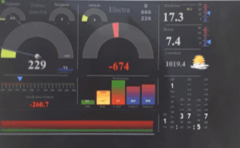

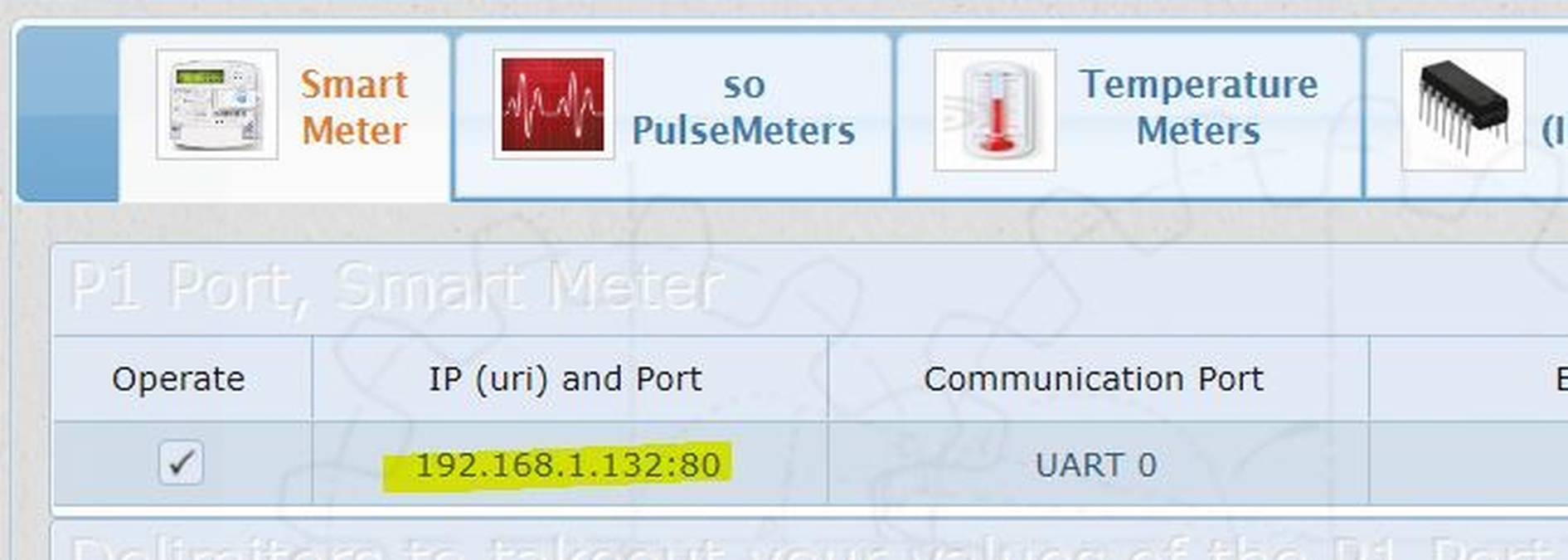

PZEM alarm programmeren gaat met [IP]/SetPowerAlarmPZEM: CommPort : SlaveAddress : WATTS.
Is het ook mogelijk om de PZEM alarm in het dalng menu (PZEM) te programmeren, dat je alleen de wattage hoeft in te vullen?
Afbeeldingslocatie: https://tweakers.net/ext/f/3rCdg8AAs4DzrwRwXt5pjcUH/full.png
Omnik 3.0 15 Eging panelen 195wp
  • Willie Wortel
Willie Wortel
Je bedoelt dit:
Afbeeldingslocatie: https://tweakers.net/ext/f/rnEJyMoVDiYJ2LHwHfWmjhqb/medium.jpg
Afbeeldingslocatie: https://tweakers.net/ext/f/rNOXbiNiuGD2VF4RWbTrXzOr/full.jpg
De iedere 10 secs een puls is afhankelijk van de refresh interval.
Als het PowerAlarm wordt overschreden kan met NOW gekeken worden naar de "Alarm" waarde. Ik heb het nog niet kunnen testen.
zal een update maken

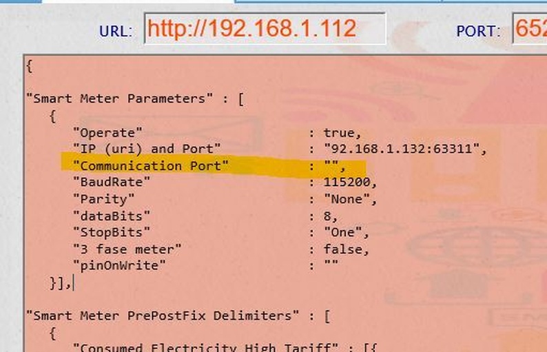

@Willie Wortel
Ik kan mijn container niet laden.
Deploy gaat goed.
1>------ Deploy started: Project: DaL_NG, Configuration: Debug ARM ------
Creating a new clean layout...
Copying files: Total 27 mb to layout...
Checking whether required frameworks are installed...
Registering the application to run from layout...
Deployment complete (0:00:26,6). Full package name: "DaL-uwp_3.0.0.0_arm__prq6phnr434a8"
========== Deploy: 1 succeeded, 0 failed, 0 skipped ==========
Krijg telkens deze foutmelding.
Afbeeldingslocatie: https://tweakers.net/i/Fbyuk4-6TIQlFh9N1rD6uVow2rs=/800x/f/image/umCM1RSgFi5AIqkEZpn1L5PA.png?f=fotoalbum_large
Wanneer ik de vorige versie (3.0) terug zet gaat het in een keer goed, meerdere malen geprobeerd en op gestart.
In Windows iot core dashboard staat dal ook aan.
Afbeeldingslocatie: https://tweakers.net/i/ZxTbV7hJuxf7GngXuTeEu_TBudU=/800x/f/image/usBl8VojrnWE1MHgPuEDM2kR.png?f=fotoalbum_large
  • Willie Wortel
Willie Wortel
@jmeinders dit is vrijwel altijd het gevolg dat de Port instellingen niet overeen komen.
Ik zie je voorbeeld en je geeft port 65333 in. Kijk ik in de source code dan zie ik port 65233
Afbeeldingslocatie: https://tweakers.net/i/5kIUzqHn0O1zdMyJCWcnUhRs9wg=/800x/filters:strip_icc()/f/image/wh4Qjr5q5Eh2U2ChIqa1OpzR.jpg?f=fotoalbum_large
Ik heb zelf meerdere Rasps draaien en voor het testen gebruik ik een andere port 65233 dus. Dit is mijn fout, had dit moeten veranderen alvorens de code vrij te geven.
Hoe kun je dit veranderen?, eenvoudig... ga naar map Properties, StartupJSON_properties en verander het port nummer.
Dit is natuurlijk ook van toepassing op anderen die de update hebben ontvangen.
Ik probeer altijd alles zo eenvoudig mogelijk te maken, het leven is al complex genoeg.
Bij het opstarten komt alle essentiële info in het immediate venster.
Afbeeldingslocatie: https://tweakers.net/i/ILYQwkxB6WTHYwfzjskVh2_S0WM=/f/image/SYIN9JBufVs9vVdA7sO8Jj39.jpg
Nu heb ik het handmatig veranderd:
Afbeeldingslocatie: https://tweakers.net/i/Y0YTDqSZdWlAhRBL3Rv1uBoxrd4=/f/image/4yyxWYnyrnVAbrvYxknpQKsz.jpg
en de uitkomst na deployen zichtbaar in het venster
Afbeeldingslocatie: https://tweakers.net/i/PpbNh2vzm1rSmXk1HC0CuUJQCY4=/f/image/YbIKEGu76UyolrhkPiu2wDwW.jpg
[ Voor 12% gewijzigd door Willie Wortel op 04-03-2020 08:39 ]
  • jmeinders
  • Laatst online: 10-07-2025
jmeinders
www.jmeinders.nl
@Willie Wortel
Poort nummer aangepast en werkt in een keer.
Power alarm Watts werkt ook goed, het is wel handiger om het op deze manier in te stellen.
Nog bedankt voor je ondersteuning.

Ik ben bezig met een WEMOS D1 mini ESP8266 kloon a 2 euro. Programmeren werkt simpel via een USB.
Sluit de esp pin D5 aan op je datadraad van je P1 met een pullup van 300 ohm (bij mij), dan kan je het telegram op je netwerk bekijken met IP/myTelegram
Maar wat bedoel precies je met welke software?
Uitleg en schema volgt.
Afbeeldingslocatie: https://tweakers.net/i/5XuIAQNETGSpZQSHquCQbrrhUDU=/800x/filters:strip_icc():strip_exif()/f/image/bKxASDJ6hPP02VX1v2JJemca.jpg?f=fotoalbum_large

zo is de nieuwe ingave:
Afbeeldingslocatie: https://tweakers.net/i/41Fy6eu4pWpO8CLCAynm-P3_NsI=/full-fit-in/4920x3264/filters:max_bytes(3145728):no_upscale():strip_icc():fill(white):strip_exif()/f/image/TzuThtYB2hKGR9ctRKkQ4QjZ.jpg?f=user_large
Als het IP is ingegeven wordt de UART genegeerd.

en om fouten te voorkomen wordt de UART comm port leeggemaakt indien IP is ingevuld:

DaL 4.0.2 is eindelijk klaar, heeft even geduurd maar dan heb je ook wel wat.
Hier een voorbeeld dashboard die ik vanmorgen in elkaar heb zitten hatseflatsen.
En het draait op ieder device.
Afbeeldingslocatie: https://tweakers.net/i/dffHdxTtSVWnXMTxnzg8OdCa_-o=/234x176/filters:strip_exif()/f/image/HO6TufdVuDGsPW9fjGfUtDoo.png?f=fotoalbum_medium

Ik heb de designer onder handen genomen, nu consistentie in het gehele programma.
Afbeeldingslocatie: https://tweakers.net/i/eZHH_ye8SM1xqnmKgTMtHohAVY0=/234x176/filters:strip_exif()/f/image/oL097pQ3EcIoJ631ZH6Do1hW.png?f=fotoalbum_medium
