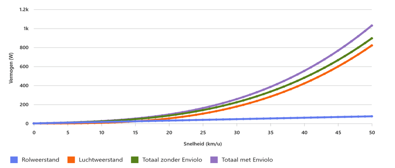

En mensen hebben geen idee hoeveel energie het kost om (veel) sneller te gaan. Om 45km/u te gaan i.p.v. 25km/u kost ongeveer 3,3x zoveel energie; zelfs met significante input van de motor moet je zelf al snel nog heel wat bijtrappen.
In een auto merk je er niet zoveel van hoeveel energie dat eigenlijk allemaal kost....
Weer even de virtuele vriend (geen garantie op correctheid :> )
Afbeeldingslocatie: https://tweakers.net/i/tICZxDmGoUn-s87cHHoDslnJyQo=/800x/filters:strip_exif()/f/image/92PhThkqU7mJNUrnZG9t2T15.png?f=fotoalbum_large
Totaal zonder Enviolo (zwart):
  • 25 km/u ≈ 200 W
  • 35 km/u ≈ 400 W
  • 45 km/u ≈ 665 W
Totaal met Enviolo (groen):
  • 25 km/u ≈ 230 W
  • 35 km/u ≈ 460 W
  • 45 km/u ≈ 765 W
[ Voor 41% gewijzigd door assje op 28-10-2025 12:18 ]

assje schreef op dinsdag 28 oktober 2025 @ 12:16:
Luchtweerstand van een auto is veel lager dan een fiets. Daarnaast levert een brandstofmotor eenvoudig een honderdtal van het vermogen van een speed pedelec waardoor de efficiëntste snelheid rond de 80 km/u ligt.
  • assje
  • Laatst online: 21:47
Deveon schreef op dinsdag 28 oktober 2025 @ 13:49:
Dat was niet zozeer het punt wat ik bedoelde te maken; vooral dat we maar een beperkte perceptie hebben van snelheid bij gemotoriseerd vervoer.
Overigens heeft een fietser een dramatische Cd waarde. Een rechtop zittende fietser heeft een net zo hoge luchtweerstand (Cda) als een gestroomlijnde auto zoals bijvoorbeeld een Hyundai Ioniq.
Als je met een fiets 100km/u gaat rijden kost dat ook gewoon heel veel energie.
  • 25 km/u ≈ 200 W
  • 35 km/u ≈ 400 W
  • 45 km/u ≈ 665 W
  • 25 km/u ≈ 230 W
  • 35 km/u ≈ 460 W
  • 45 km/u ≈ 765 W
In een auto met verbrandingsmotor merk je er in verbruik niet zoveel van, omdat veel energie (80%?) wordt omgezet in warmte. Bij een elektrische auto is toenemend verbruik meer in lijn met toename luchtweerstand. Net als bij de SP (om weer on-topic te kome).
