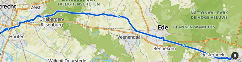

Ook ST5 Pinion.. Strava segment van 10km rechtdoor, (gemiddelde) snelheid gemeten met Garmin Edge toestel, dus lager dan Omnium weergave snelheid ;)
Maar wat ze hierboven bedoelen is de Pinion MGU E1.12, maar dit eerder voor het mountainbike wereldje dan voor de speed pedelecs.

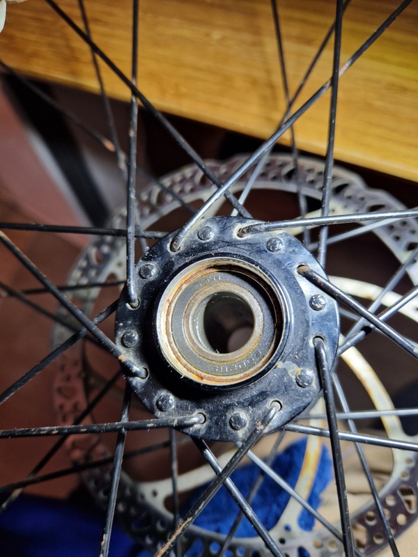

Afbeeldingslocatie: https://tweakers.net/i/1BRkTiz8mPkzhW3Zd21OOVJG0j0=/800x/filters:strip_icc():strip_exif()/f/image/pXw0AJJhsjNo7nPaU8x2TLkE.jpg?f=fotoalbum_large
Sinds kort heb ik een klever, maar als ik de steekas aandraai van het voorwiel wil het wiel nauwelijks meer ronddraaien. Snapt iemand hoe dit soort hubs precies horen te werken? Ik zoek eigenlijk een diagram van hoe het werkt maar dat kan ik niet vinden.

  • kjiratsiekoedel
  • Laatst online: 23:00
Pruimenvlaai schreef op donderdag 7 november 2024 @ 18:35:
Mist er dan niet een ring op de naaf? Zou niet moeten. De naaf zet je eigenlijk al klem on de vork. En met de as houdt je t op zijn plek.
  • Pruimenvlaai
  • Laatst online: 20:08
kjiratsiekoedel schreef op vrijdag 8 november 2024 @ 00:21:
Dat op zijn plek houden lukt wel, heb met een goedkope lagertrekker met schuifhamer de hub caps eraf gehaald, en de lagers zien er helemaal verroest uit en zitten helemaal vast, daar ligt het zeer waarschijnlijk aan!Afbeeldingslocatie: https://tweakers.net/i/tcaraD0LVCQVXoX1lCtcy3oEmoY=/x800/filters:strip_icc():strip_exif()/f/image/hJHsXb9IdRzAMcHNsrlULF80.jpg?f=fotoalbum_large

Gisteren Utrecht Arnhem gefietst via Utrechtse Heuevlrug, Ede met mijn Kalkhoff Endeavour 5B met bosch middenmotor, tijd 01:57 afstand 67,4 km gem snelheid 34,4 km/h
3 accu's (2x500Wh en 1x 400Wh allen voor ~90% leeg gereden en voornamelijk met hoogste ondersteuning gereden.
Afbeeldingslocatie: https://tweakers.net/i/Z52iOdFfAXlBdrc99uhG4EbrfQY=/800x/filters:strip_exif()/f/image/FxXwsFl44MjwcQJ6rheK9Bfl.png?f=fotoalbum_large
Vandaag weer terug gefietst over een andere route, via uitwaarden Rijn LF4 midden nederland route, Arnhem-Renkum-Wageningen-Rhenen-Leersum-Doorn-Bunnik-Utrecht. Dat ging iets sneller en had wat meer batterij over omdat ik de wind wat mee had, heb hele stukken 40-45km/h kunnen fietsen!
Vond het beide erg mooie routes! Weinig stoplichten en ook veel door en langs bossen..
Op de hoogste indersteuning had ik op de heenweg dus wel zo'n 1300wh aan batterij verbruikt voor 67km fietsen.
Had 3 adapters mee waarmee ik de batterijen direct na aankomst weer tot ~80-90% heb geladen(meer laad ik niet als ze niet in gebruik zijn). In de ochtend voor vertrek heb ik ze alle 3 naar 100% geladen.

Zybertweak schreef op zondag 10 november 2024 @ 21:26:
Mooi route inderdaad. Mijn woon-werk route loopt precies over dat groene gedeelte in het midden van je kaartje. (Amersfoort - Tiel)
