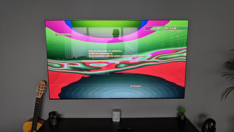

Vandaag de PS3 nog eens opgestart na jaren ongebruikt in de kast en zo zag het beeld eruit op de G2 (bovenste foto = menu, onderste = game):
Afbeeldingslocatie: https://tweakers.net/i/Kriq7DyatP-KECQmMyEw9x4JJQg=/800x/filters:strip_icc():strip_exif()/f/image/H0hb30alwNBXNqEEcqx6jSCx.jpg?f=fotoalbum_large
Afbeeldingslocatie: https://tweakers.net/i/jUEQGhBliPwsDM7yt8kAKSRnL4A=/800x/filters:strip_icc():strip_exif()/f/image/mjuRgDnEN3w4jgTembFQUuq4.jpg?f=fotoalbum_large
Na wat zoeken in de beeldscherminstellingen van de PS3 heb ik de 'diepe kleuren uitvoer (HDMI)' uitgeschakeld en toen was het beeld weer in orde. Dacht even dat de PS3 zijn beste tijd had gehad na jaren stof happen 😅.

[quote]Largamelion schreef op vrijdag 25 oktober 2024 @ 10:20:
[/quot hdmi kabel vervangen

pwh53 schreef op vrijdag 25 oktober 2024 @ 11:34:
Heb 2 verschillende (effectief ander merk) kabels getest en daar lag het niet aan in elk geval.
