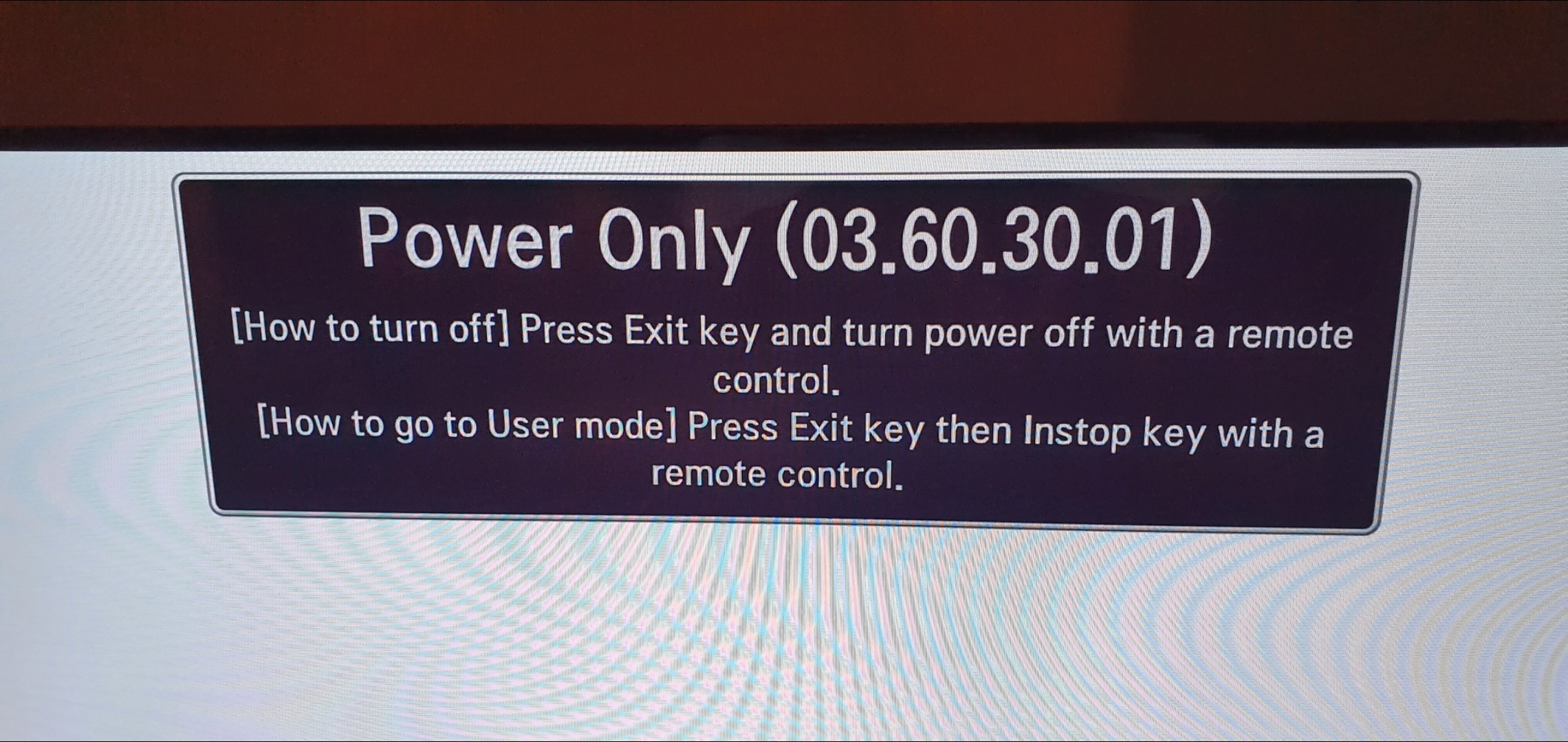

Hi all
Net de c9 opgehangen, kabels erin en stroom erop. En dan een prachtig wit scherm...
Power Only (03.60.30.01)
Met de boodschap hoe ik naar user mode moet of uit moet zetten. Heb ondertussen elke knop op de remote geprobeerd maar kom er niet uit. Ook Google geeft weinig.
Jullie nog tips?
OPGELOST
Op AV Forums https://www.avforums.com/threads/lg49uh650v.2079251/ gevonden dat een service remote van LG nodig is. De app AnyMote heeft deze digitaal beschikbaar.
M'n oude Galaxy s6 opgeladen, deze heeft nog een Infrarood Booster. AnyMote app geïnstalleerd en met de service remote van LG de Exit en Instop key ingetoetst. Restart en kan de TV nu gebruiken.
Jullie nog tips?
OPGELOST

Begrijp ik hieruit dat je een nieuwe C9 hebt?marketeer schreef op zaterdag 7 december 2019 @ 18:13:
Hi all
Jullie nog tips?
OPGELOST
Deze stond in Service Mode zo te zien wat helemaal niet zou moeten.
Heeft er iemand anders al mee zitten spelen?
Controleer de draaiuren even want dit is raar.
(in het service menu staan de draaiuren achter UTT, links onder)
Normaal gesproken zou je hier helemaal niet meer uit kunnen komen met de standaard afstandsbediening.

Yes TV is net uit doos nieuw.HoppyF schreef op zaterdag 7 december 2019 @ 20:44:
Heb zelf geen remote maar een app geïnstalleerd die de service remote simuleert daarom kon ik er uit.
Waar vind je dat menu van branduren want die kan ik nergens vinden :-s

Blijft erg vreemd want een doorsnee consument weet natuurlijk niet dat de TV in de service mode staat en al helemaal niet hoe je deze er weer uit kunt krijgen.marketeer schreef op zondag 8 december 2019 @ 17:23:
De branduren staan bij UTT, het getal erachter zijn de uren.
Staat linksonder als je in het service menu zit.
Waar heb je deze TV gekocht?
Is het wel een Benelux/EU mode? C9PLA.
Ik zou dit wel melden aan de winkel/webshop want dit hoort zo niet te gaan.

yes PLA gekocht bij Kamera Express zal ze morgen ff mail sturen / bellen :-sHoppyF schreef op zondag 8 december 2019 @ 18:58:

Zeker melden inderdaad. Voor hetzelfde geld moet je LG garantie aanspreken binnen x aantal tijd en weigeren ze garantie te geven aangezien je zelf in het service menu bent geweest.marketeer schreef op zondag 8 december 2019 @ 23:02:
Zat er een screen protector op het scherm? Is niet bij alle C9's zo maar indien wel, des te beter al zou ik denken. Misschien een foutje in het software opladen in de fabriek dan, alhoewel ik dit nog nooit gehoord/gelezen heb.

Kamera Express is een officiële LG dealer dus daar zou het probleem niet moeten zitten.marketeer schreef op zondag 8 december 2019 @ 23:02:
Kan ook een foutje zijn van de LG fabriek waarbij men na het testen vergeten is de TV terug te zetten naar de gewone gebruikersmode.
Zoals @FlameDB al zegt kun je vast wel zien of je een echt nieuwe TV hebt gehad of eentje die retour is gekomen of een demo is geweest.
Denk het eerlijk gezegd niet.
De software is dezelfde die ik ook heb.
Mijn C9 is een week geleden geleverd door Kamera Express en stond verder goed ingesteld.
