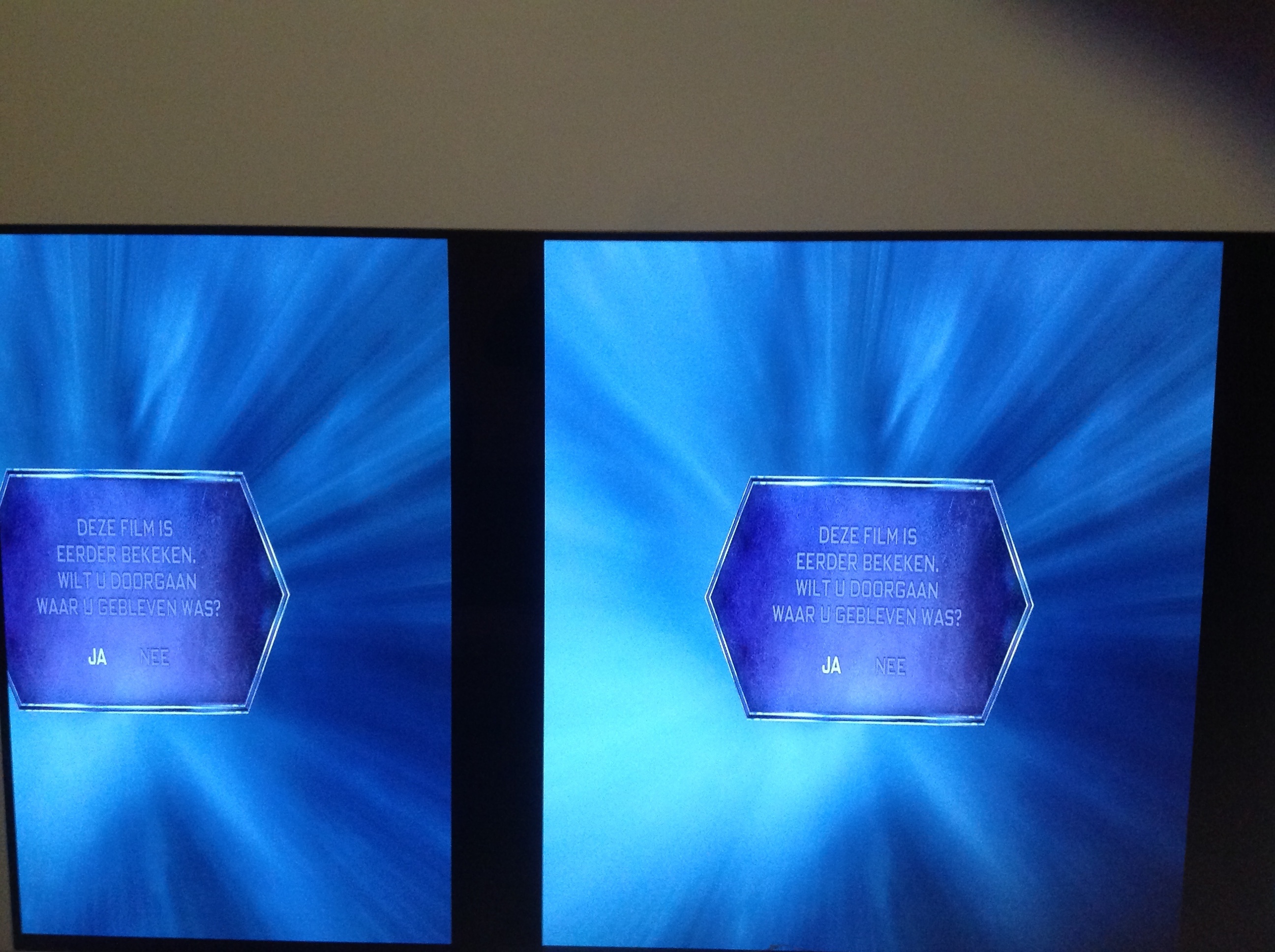

Snake_Eye schreef op woensdag 13 november 2019 @ 19:29:
Eerder had ik al aangegeven dat er wat er steeds wat gebeurd met de brightness.
Dit was al het geval met de C8
En werd ook door meerdere mensen dit geval aangegeven met de C9, het schijnt ook bekend te zijn bij LG met de 8 versie, zoals de man hier verteld op deze tijdstip.
YouTube: LG E8 vs Panasonic FZ952 (FZ950) 2018 OLED TV Comparison
Ook de ondertitels worden ook steeds anders met brightness, dan weer dim dan weer helder.
Er zit een delay in het donker naar licht, en het licht naar donker. Dit schijnt te komen door de processor.
Over wat ik eerder had beschreven, dat zomaar het beeld helder wordt, of zomaar gaat dimmen. Ik had eerder een filmpje laten zien, waar je dat kon zien,
Nu heb ik een mail over terug gehad van LG en daar erkennen ze het probleem.
hieronder het antwoord:
"Bedankt voor uw bericht over uw LG OLED65E9PLA televisie.
Het kan kloppen dat u soms kleine veranderingen ziet in de brightness van de TV, bij felle beelden kan de TV het een beetje dimmen en omgekeerd ook.
Dit is in elk geval bekend, en op dit moment hoe de techniek achter de TV werkt.
Helaas is er bij ons geen informatie bekend of LG een patch aan het voorbereiden is, tot onze spijt geeft het hoofdkantoor van LG in Korea maar zelden informatie over aankomende updates. In de meeste gevallen merken wij van LG Benelux pas dat er een update is uitgekomen, als een klant daarover met vragen naar ons belt.
We hopen net als u dat dit te verhelpen is met een toekomstige software update, en we hopen ook dat die spoedig komt, u bent immers niet de enige wie dit is opgevallen.
Zet voor de zekerheid de optie voor automatische updates op uw televisie aan, dan weet u zeker dat u eventuele updates zal ontvangen zodra die beschikbaar komen.
Met vriendelijke groet,
Customer Service Representative
LG Electronics Benelux "

Snake_Eye schreef op donderdag 21 november 2019 @ 10:51:

Allewijn schreef op donderdag 21 november 2019 @ 11:29:
Wat bizar slecht dat LG Benelux zo slecht van updates op de hoogte is!!
Is waar jij het over hebt niet gewoon het ABL van de LG Oleds?
Dus de Auto Brightness Limiting?
Daar is genoeg over te lezen als je op Google zoekt.
YouTube: Helpful Oled ABL Test| Ep.708
Nee dat is iets anders. Ik weet wat LBL is, dat had ik ook met vorige LG Oled. Met dit wordt zomaar het beeld helderder en zwakt weer af. Ook zo met ondertitels. Ook met overgangen licht naar donker, en donker naar licht gaat met een delay.
Met ABL is het alleen dat het beeld gaat dimmen. Dat doet het ook, maar dit is een ander geval.

Nou 2 x contact gehad met LG over mijn probleem met netflix op de 65c9 audio weg valt 2x in 40 min. En het dubbele beeld wat ik krijg met de LG up970 uhd blurayspeler waar ik op de 55b6 helemaal geen last van had en exact hetzelfde had aangesloten. Krijg ik als reactie dat het aan mijn receiver ligt. Mogen ze mij eens uitleggen waarom ik geen probleem had op de 55b6v.
Afbeeldingslocatie: https://tweakers.net/ext/f/L2QjOTdkhQ5xqa45EBJATYbK/thumb.jpg
dbz1985 schreef op vrijdag 22 november 2019 @ 17:34:
. En het dubbele beeld wat ik krijg met de LG up970 uhd blurayspeler .... Krijg ik als reactie dat het aan mijn receiver ligt. Mogen ze mij eens uitleggen waarom ik geen probleem had op de 55b6v.
Lijkt op een splitscreen setting?
is het niet gewoon een 3D film Side By Side? :?
TdV schreef op vrijdag 22 november 2019 @ 18:01:
Ook een goeie..
Nee want als ik de hdmi kabel eruit en erin doe dan doet ie normaal...druk ik op stop en dan weer op play dan krijg ik dat scherm weer
dbz1985 schreef op vrijdag 22 november 2019 @ 18:25:
Staat die 3D setting in je player toevallig aan?
1. Press HOME ( ), and set the [3D Mode] option
on the [Settings] menu to [On] (page 22).
Kan die op uit?

  • dbz1985
  • Laatst online: 22:41
Verwijderd schreef op vrijdag 22 november 2019 @ 18:52:
Kan die op uit?
Voor het Netflix probleem helpt vaak, de app even verwijderen en opnieuw installeren
Nou toevallig gekeken en staat inderdaad de 3D aan wat vreemd is en kan het niet uitzetten...in de handleiding staat op pagina 22 die jij noemt: (deze functie word alleen geactiveerd als 3D-tv is aangesloten)...vreemd aangezien de c9 geen 3d tv is.
heb je al een andere kabel geprobeerd ,veroorzaakt soms de meest vreemde conflicten.
dbz1985 schreef op vrijdag 22 november 2019 @ 19:53:
En netflix app heb ik al verwijderd en opnieuw geïnstalleerd en fabrieksinstelling ook al geprobeerd.
Dan zit het waarschijnlijk wel in de player. Ben er niet mee bekend verder. Misschien een optie om die eens een factory reset te geven en van scratch weer aan te sluiten? Of eens kijken naar die HDMI kabel zoals hierboven aangegeven. Vaak zit het is een banaal detail dat iets niet meer functioneert zoals het zou moeten
