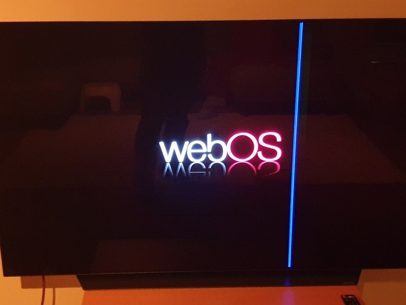

Iemand dit al eens gezien? Komt net een blauwe lijn opzetten op mijn oled65c9pla. Blijft aanwezig na spanning en alle apparatuur eraf. Heb een reset gedaan helpt ook niet. Morgen de leverancier maar even bellen valt gelukkig nog onder garantie.
[Afbeelding: Lg oled65c9pla]
Kijkende op Reddit etc. Dit komt wel eens voor en is een rijd van dode pixels of een falent logic c.q inputboard.
Gevalletje garantie. Je hebt gewoon pech
Yep. Op ons hagelnieuwe (2e) panel, enkele dagen na plaatsing. Dus een week later opnieuw vervangen.DaydreamBelieve schreef op zondag 17 november 2019 @ 20:20:

Foto van maken en meteen via de LG site aanmelden. Even registreren. Die stap naar de leverancier is een vertragende niet echt nodige tussenstapDaydreamBelieve schreef op zondag 17 november 2019 @ 20:20:
Kan zijn dat er eerst iemand langskomt om de klacht te bekijken. Dat was in ieder geval de 1ste keer bij mij zo. Heeft de man onderdelen bij zich, dan wordt het waarschijnlijk meteen hersteld.DaydreamBelieve schreef op maandag 18 november 2019 @ 11:35:
vanmorgen gebeld en er komt een monteur langs.
